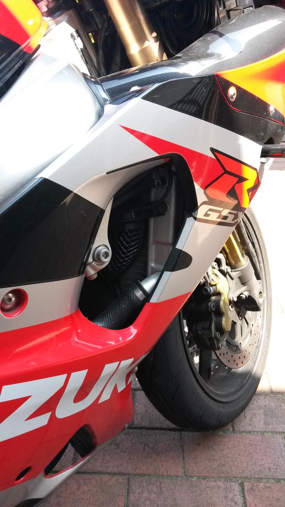

Nur damit ich nicht falsch abbiege:
Siehe beide Fotos, ich entferne die rechte Verkleidung, dann ganz oben die schwarze Kappe am Kühler? Also dort, wo direkt unterhalb der Kappe ein Schlauch herausgeführt wird?
Ich brauch n Werkstatthandbuch glaube ich....

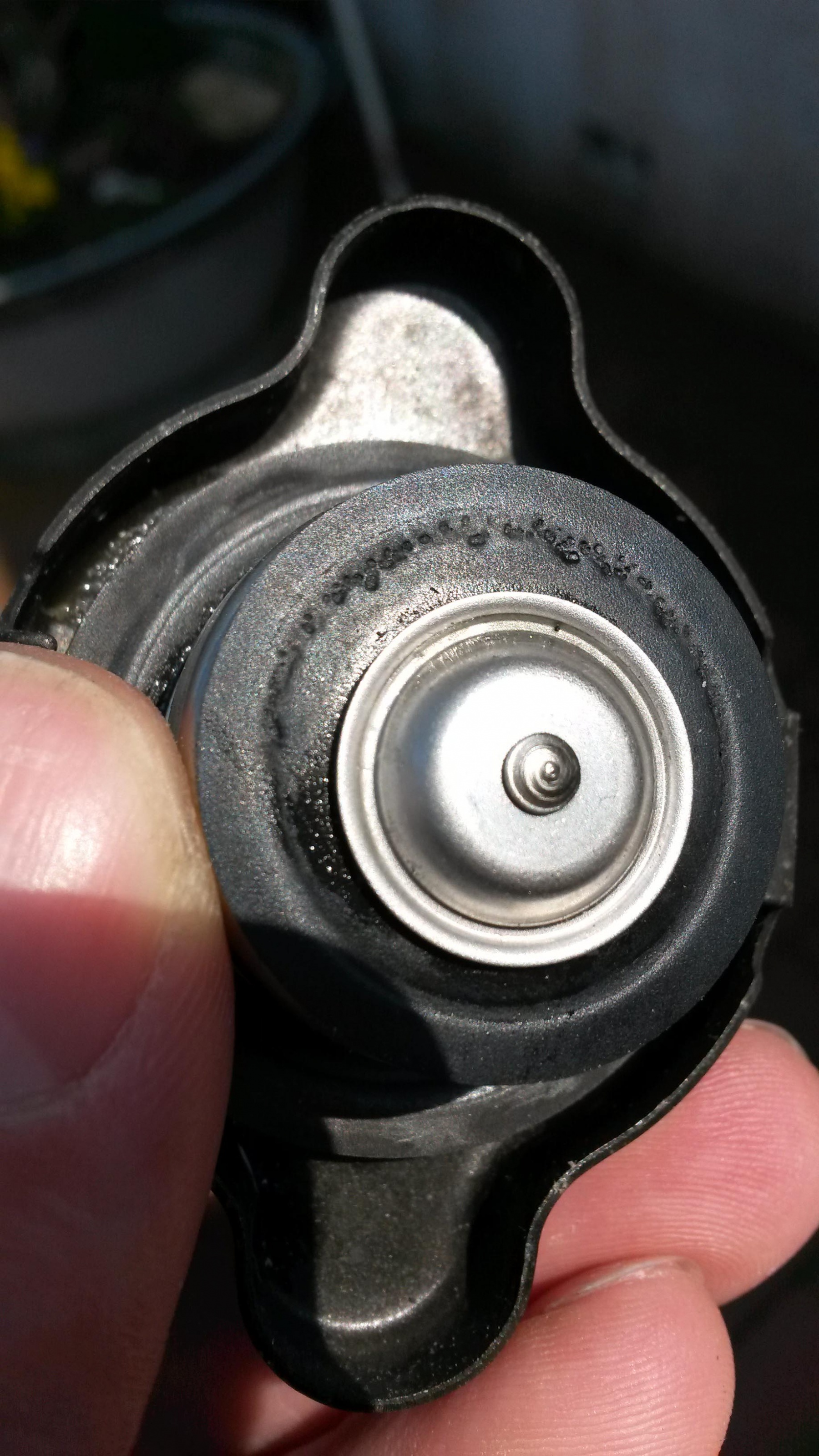

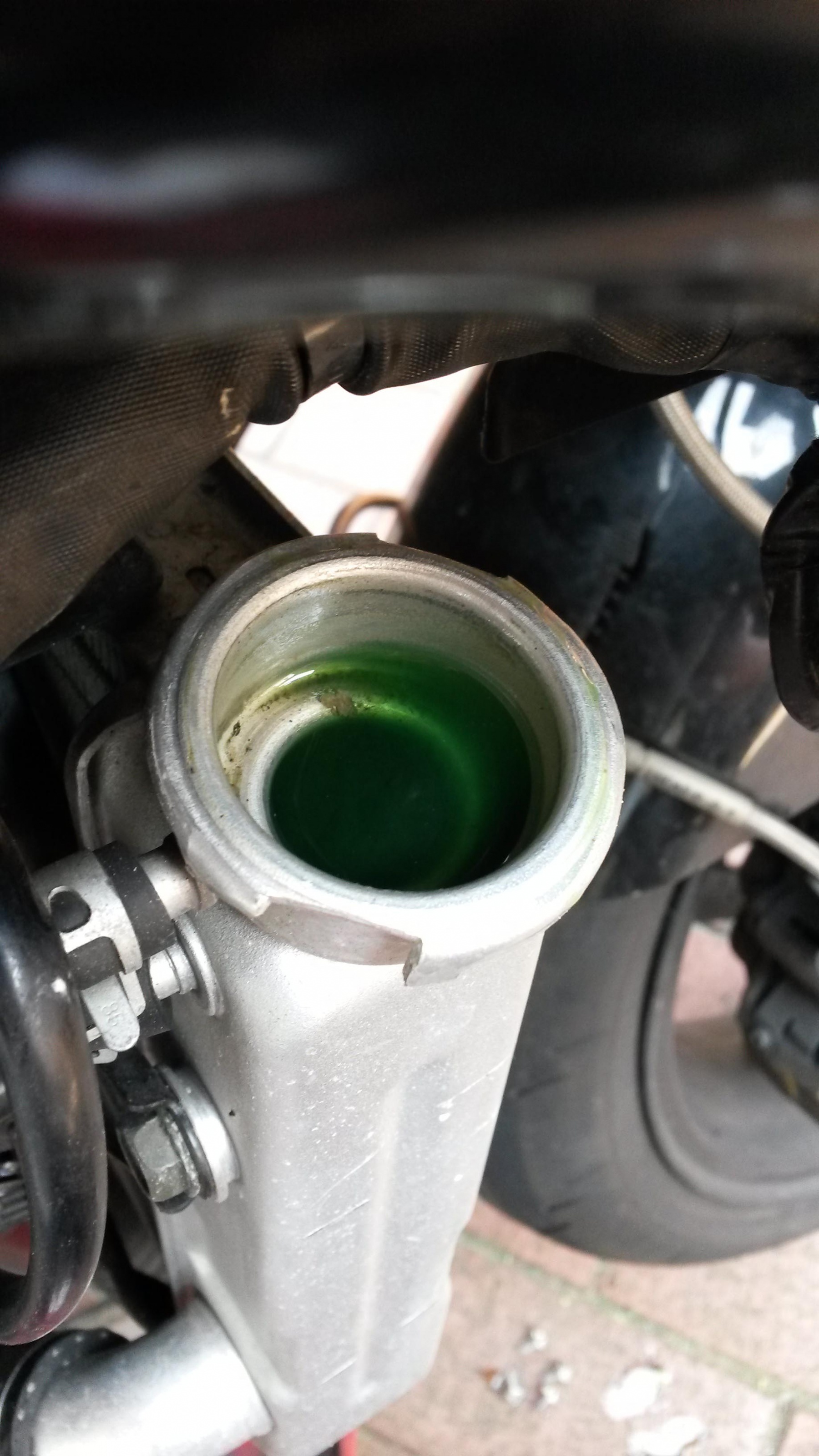

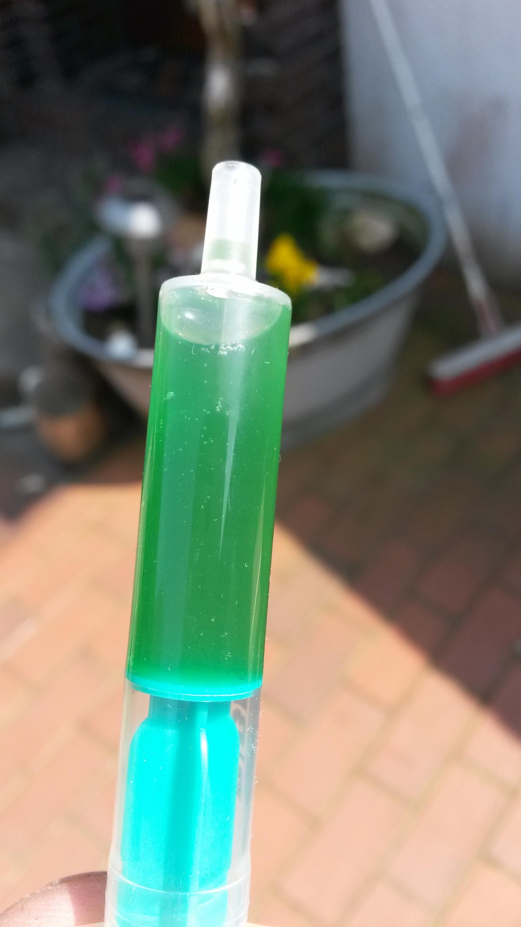

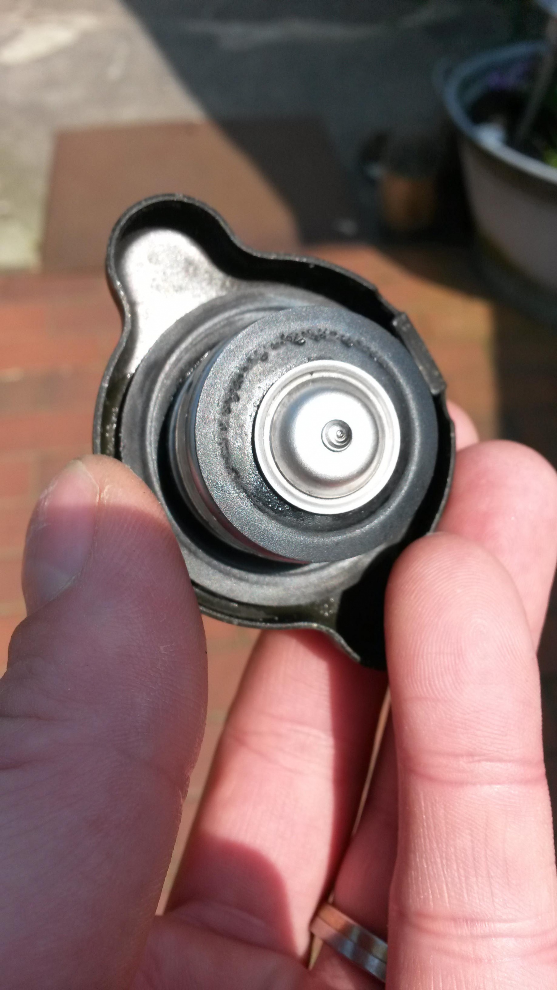

Sooooo, stolz wie Oskar :-)
Hab ganz allein die Verkleidung abgebaut und den Kühlerdeckel heruntergedingst.
Für einen Menschen wie mich, der nur zarte Programmiererfinger und mechanisch zwei linke Hände hat ganz passabel ;-)
Dazu 4 Fotos. Die Dichtungen im Kühlerdeckel sehen nicht mehr so dolle aus, da ist glaube ich ein neuer Deckel fällig. Habe den Stutzen am Kühler gereinigt, da waren diverse dunkle Ablagerungen drin. Nach Öl rieht die Flüssigkeit jedoch nicht. Verschmiere ich davon ein paar Tropfen auf der Hand und lasse das verdunsten, bleibt auch kein Schmierfilm auf der Haut zurück. Habe 4*3 ccm aus dem Stutzen abgezogen, weil das Ding quasi überlief. Die Farbe des Kühlmittels sieht mir auch nicht wirklich nach Ruß- oder Verbrennungspartikeln aus. Die Dichtungen im Deckel habe ich ebenfalls gereinigt, da hing auch ein wenig Schmotter dran.

Also bis auf deinen ausgefranzten Gummi sieht es schon mal gut aus. Scheint kein Kühlwasser zu fehlen. Kann es sein das du zuviel Kühlmittel schon im Ausgleichsbehälter hattest?

Kann es sein, dass das ausgefranzte Gummi daran schuld ist? Druck entweicht bei Siedepunkt bei rund 100 Grad, kein Druckaufbau, Wasser siedet zu früh?
Schwer zu sagen mit dem Mittel. Kontrolliere das ziemlich oft. Stand immer im kalten Zustand genau in der Mitte zwischen den beiden Markierungen, so habe ich die auch gekauft und so hat sie mich 2000 km (auch bei deutlich sommerlicheren Temperaturen und Stop and Go in der Stadt getragen). Bin letztens bei 30° ca. 57 km Stadt gefahren, da war zwar der Lüfter fast immer an, aber das aktuelle Problem hatte ich da nie. Aber im Stutzten scheint es laut Foto doch ein wenig zu hoch zu stehen, oder?

Auf jeden Fall sieht das Kühlmittel klar und sauber aus. Da hätte ich erstmal keine Bedenken wegen Kopfdichtung.
Stimmt so nicht ganz. Wasser entweicht, wenn der auf dem Kühlerdeckel angegebene Druck erreicht wird. 1,2 bar oder so. Durch diesen leichten Überdruck liegt der Siedepunkt höher. Wenn der Druck vorher entweichen kann - entweder an der Dichtung vorbei oder durch eine schwach gewordene Feder im Deckel - sinkt der Siedepunkt dementsprechend, wodurch dein Wasser schon unterhalb der Lüftertemperatur kochen könnte. Du solltest also den Rat von Binks annehmen und einfach einen Kühlerdeckel kaufen.
Ein defektes Thermostat käme übrigens auch noch in Frage. Aber das wäre der nächste Schritt, wenn es der Deckel nicht ist.
Bin schon am schauen ;-)

Am besten gehst zu nem Suzuki Händler wenn de einen in der Nähe hast . Außer Original kommt bei meiner zumindest nix rein , oder du findest das Original Teil bei eBay und co. aber nicht vergessen ! Wer billig kauft kauft meist 2 mal ...

Ich hab auch keinen Originalen mehr drauf (Kühlerdeckel)

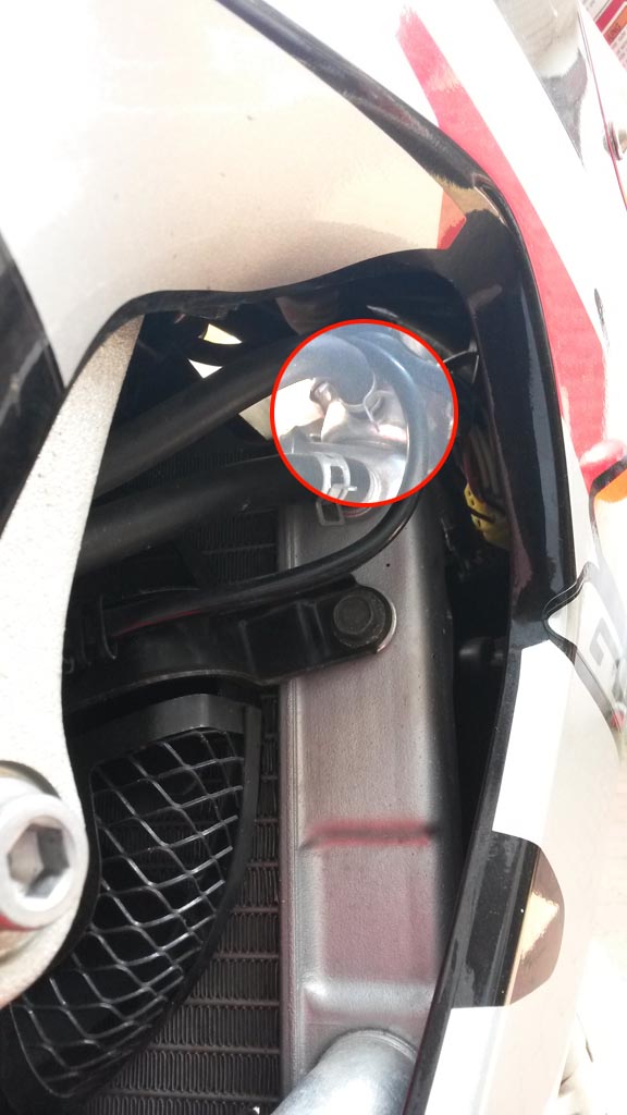

Was du auch noch Prüfen soltest ist der Schlauch der vom Kühler zum Ausgleichsbehälter geht ob der nicht eine Undichtigkeit hat.

ich bin eurem Rat gefolgt und habe mir zunächst einen Kühlerdeckel bestellt.
Da ich das Teil neu im Internet nicht gefunden habe, habe ich es bei teilweise-motorrad.de als Gebrauchtteil bestellt.
Bei eBay war mir das zu heikel, da ich wenig Lust auf nachgebauten China-Schrott habe.
Auf meinem Deckel stand aber eine Druckangabe - ich nehme zumindest an, dass es sich um eine Druckangabe handelt (1.1).
Sollte der Kühlerdeckel, wenn man diesen tauscht, nicht auch immer genau dieser Angabe entsprechen? Oder steht die Angabe auf deinem Deckel für etwas anderes (1.6)?
Das schaue ich mir nachher mal genauer an, die Verkleidung muss eh noch mal runter, da meine Ölwanne an der Dichtung bzw. an 2 Schrauben, die die Wanne mit dem Motor verbinden, etwas schwitzt. Die Schrauben soll ich auf Rat meines angehenden Schwiegervaters mal ganz vorsichtig nachziehen.

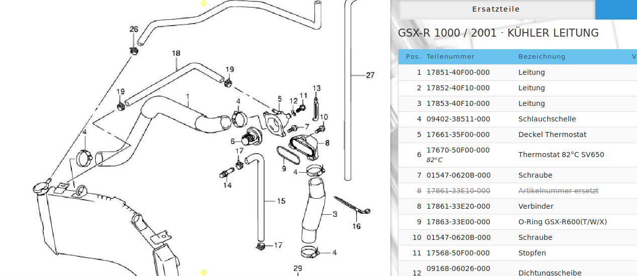

Temperatursensor = Thermostat?
Habe das Teil direkt mal als Ersatzteil mitbestellt, wenn es das nicht ist, tut es bei 17 EUR nicht weh, sich das eben auf Halde zu legen. Vielleicht brauche ich es irgendwann doch mal, dann habe ich es wenigstens gleich da.

Das ist nicht der Sensor. Ein Thermostat öffnet und schließt den Kühlkreislauf. Wenn der Motor kalt ist, macht es zu und das Wasser muss nicht durch den Kühler. Wenn das Wasser einigermaßen warm ist, macht es auf und leitet es durch den Kühler.
Bei nicht einwandfreier Funktion kann es eine zu geringe Menge durchlassen und das Wasser wird dir zu heiß, was dann auch zum Kocher führen kann.
