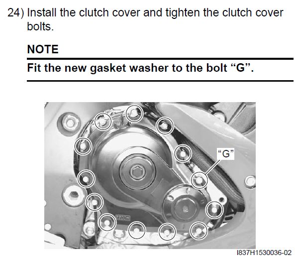

mir ist aufgefallen das mein kupplungsdeckel leicht undicht ist.
dichtung wurde schon bestellt, wollte nur wissen ob es was zu beachten gibt?
schrauben ab, alte dichtungsreste vom deckel entfernen, alles sauber machen und neue dichtung drauf.
was vergessen?
