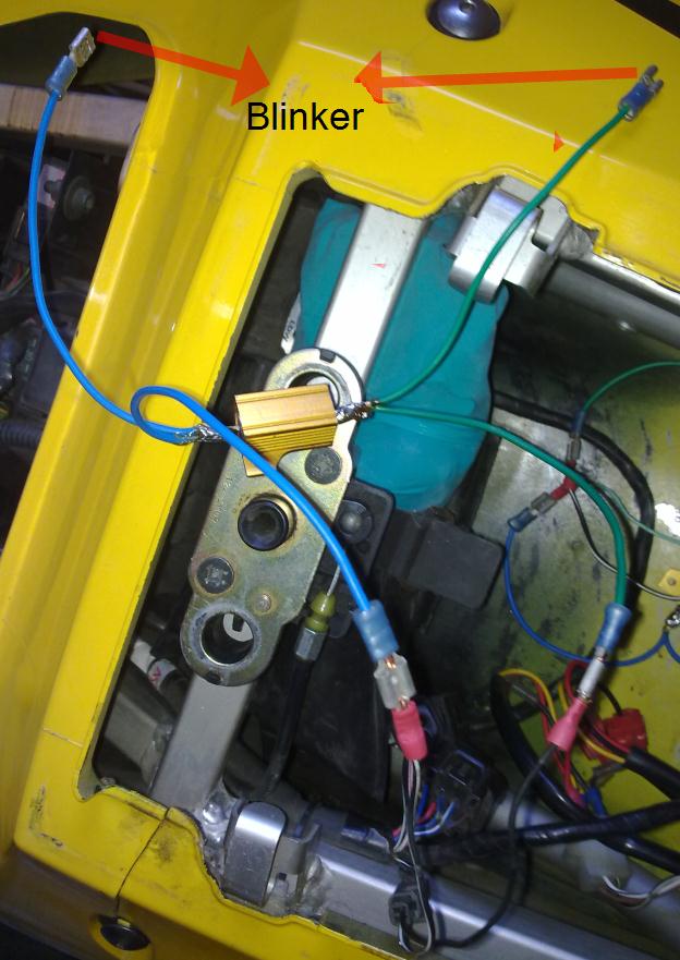

Auf meiner GSX R 600 K1 sind LED Blinker montiert, vorne alles super, hinten Blinken sie ganz schwach.
Habe hinten die Kabel und die widerstande neu gelötet.( blinkt noch immer schwach)
mit einer Prüflampe habe ich getestet ob strom drauf ist(strom ist drauf)

Habe jetzt alles nochmal kontrolliert, und siehe da ein kabel war falsch.
Jetzt Blinkt er supa, das löten war nicht umsonst.
Danke trotzdem für deine schnelle antwort.

An deiner Stelle würde ich die Kabelschuhe und den Rest abisolieren (Schrumpfschlauch, oder Tülle), sonst könnte das schnell nach Hinten losgehn ;)

Warum so viel Arbeit mit den ganzen widerständen ;)
Relai wechseln fertig umso weniger Verbindungen hast du

war schon beim kauf eingebaut,habe alles gut gelötet und mit isolierband umwickelt.
sollte ich nochmal probleme mit den blinckern haben,werde ich das relai tauschen.
Das heist ohne widerstande und das tauschen von original relai gegen ein speziellen relai (wo bekomme ich so ein relai?)

Das bekommst z.B. Polo, TecBike oder evtl. bei den Forenhändlern.

gibt es sowas bei louis? und wie ist die genaue bezeichnung von den Teil?
Blinkerrelais für Suzuki lastunabhängig 7 polig

Sollte es auch bei Louis geben.
Genau, Lastunabhängiges Blinkerrelais 7 Polig.
