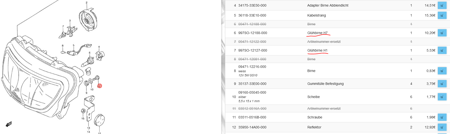

Weiterhin steht im internet, dass ich eine H7 und eine H1 Lampe habe, siehe Bild. Bin ich richtig in der Annahme, H7 ist das Abblendlicht und H1 STandlicht? Was wäre Fernlicht?

Die H1 Birne ist Dein Fernlicht. Wie Binks schon schrieb bist Du mit den Umrüstkits ein Kandidat bei der nächsten Kontrolle.
