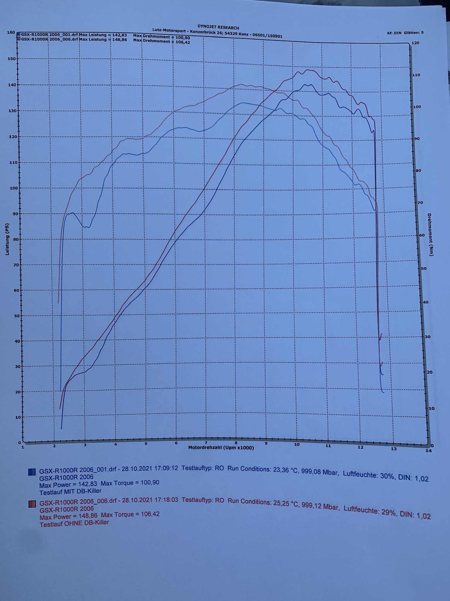

ich habe ein Leistungsproblem mit meiner GSXR 1000 k6 und weiß nicht so recht weiter.
Sie lief immer problemlos bis ich einen Sturz auf der Renne hatte. Danach ging ihr oben rum die Leistung aus und sie wirkte wie abgeschnürt. Daraufhin habe ich Zündkerzen, Luftfilter erneuert und die Benzinpumpe/-Filter gesäubert, weil die Pumpe ziemlich verdreckt war. Die Fördermenge erhöhte sich dann auch um fast das Doppelte auf etwa 250 ml bei zwei Mal Zündung an/aus und sie lief merkbar besser, aber ihr fehlen immer noch etwa 20 PS. Könnte es sein, dass die Einspritzdüsen ebenfalls verdreckt sind oder die Pumpe nicht mehr genug Druck macht?
Die Laufleistung beträgt etwa 35.000km und Ventilspiel müsste unter dem Vorbesitzer bei 24.000km überprüft worden sein.
Ich fahre eine kürzere Übersetzung (16-44) und einen Mivv GP. Originalendschalldämpfer und andere Übersetzung brachten ebenfalls keine Verbesserung. Seitenständer ist abmontiert und der Sensor kurzgeschlossen.

Kommt das Leistungsdiagramm von gerade eben denke ich? Was sagte der Labdawert bei der messung, oder wurde der garnicht gemessen?

Ja, das Leistungsdiagramm ist von letztem Donnerstag, aber der Lambawert wurde leider nicht gemessen. Bin davon ausgegangen sie würden ihn mitmessen...wäre vermutlich hilfreich.

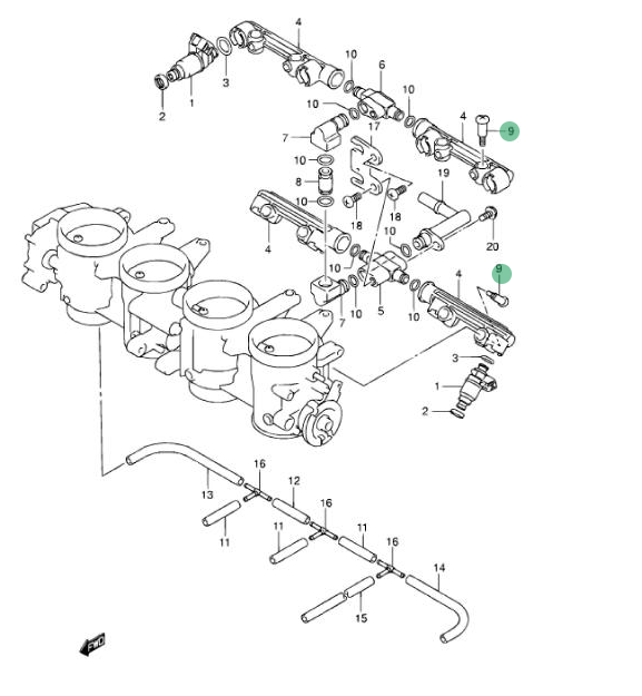

Wo geht denn der andere schlauch hin?
Sonst schau dir mal bei suzukiersatzteile.con die Explosionszeichnung an, dann weisst welcher schlauch da dran gehören würde.

Habe ich auch schon gemacht, aber daraus werde ich nicht schlau. Es ist Nr. 15 in der Explosionszeichnung. Die anderen Schläuche (11, 13, 14) gehen zu allen vier Drosselklappen. Der Schlauch Nr. 15 scheint bei mir gar nicht mehr vorhanden zu sein, daher weiß ich auch nicht wo er hingeht.

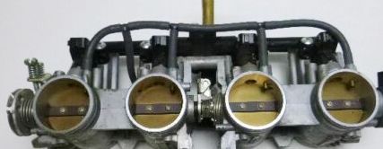

Wo geht denn der Schlauch an der Maschine hin? Also 2x gehts ja oben an die Drosselklappe, wo endet das andere Teil?

Das weiß ich eben nicht. Ich finde keinen Schlauch, der nicht angeschlossen ist.
Es geht nur insgesamt einer von den Sekundärdrosselklappen weg. Das ist der, der momentan nirgends angeschlossen bzw. gar nicht mehr vorhanden ist.
Die anderen dünnen Schläuche verbinden alle Kammern untereinander und münden in dem o.g. Schlauch.

Dreh das teil mal richtung Drosselklappe und dann die Richtung nach unten....

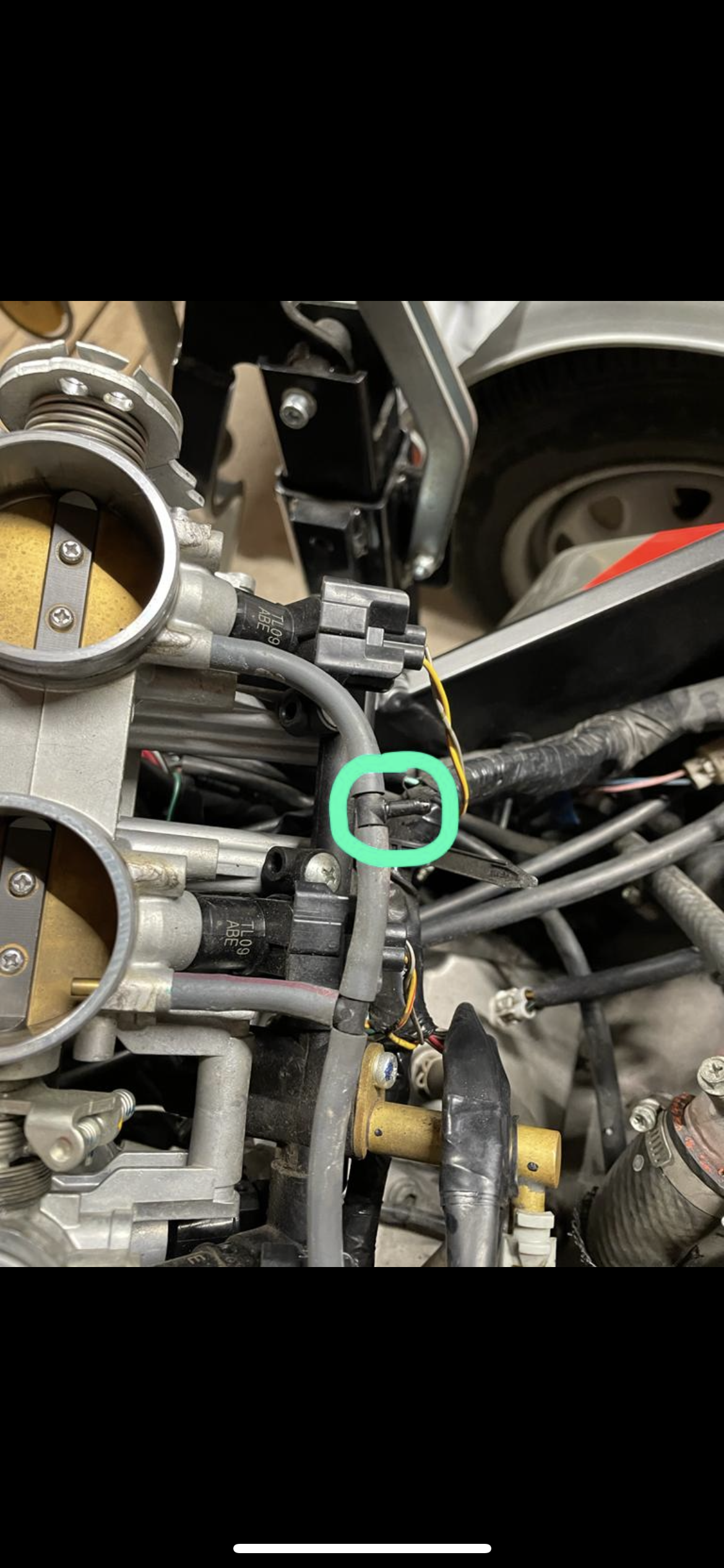

Seh ich das also richtig, dass die Leitung einfach nur nach oben verlegt und nicht weiter angeschlossen wird?!

Kann es nicht erkennen ob der Schlauch noch irgendwo an der DRK angeschlossen ist. Frei rumhängen glaube ich eher nicht. Schau doch mal bei dir in Richtung DRK wie auf der von mir angehängten Datei ob da irgendwo ne Anschlussmöglichkeit ist. Vll. hat es irgendwas mit Unterdruck zu tun (Vermutung)!

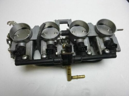

Hab mal ein anderes Bild der DRK. Hier sieht es so aus als ob der Schlauch unter diese geführt wird aber nicht angeschlossen ist! Es sei denn, da unten ist noch etwas!!!!!!
