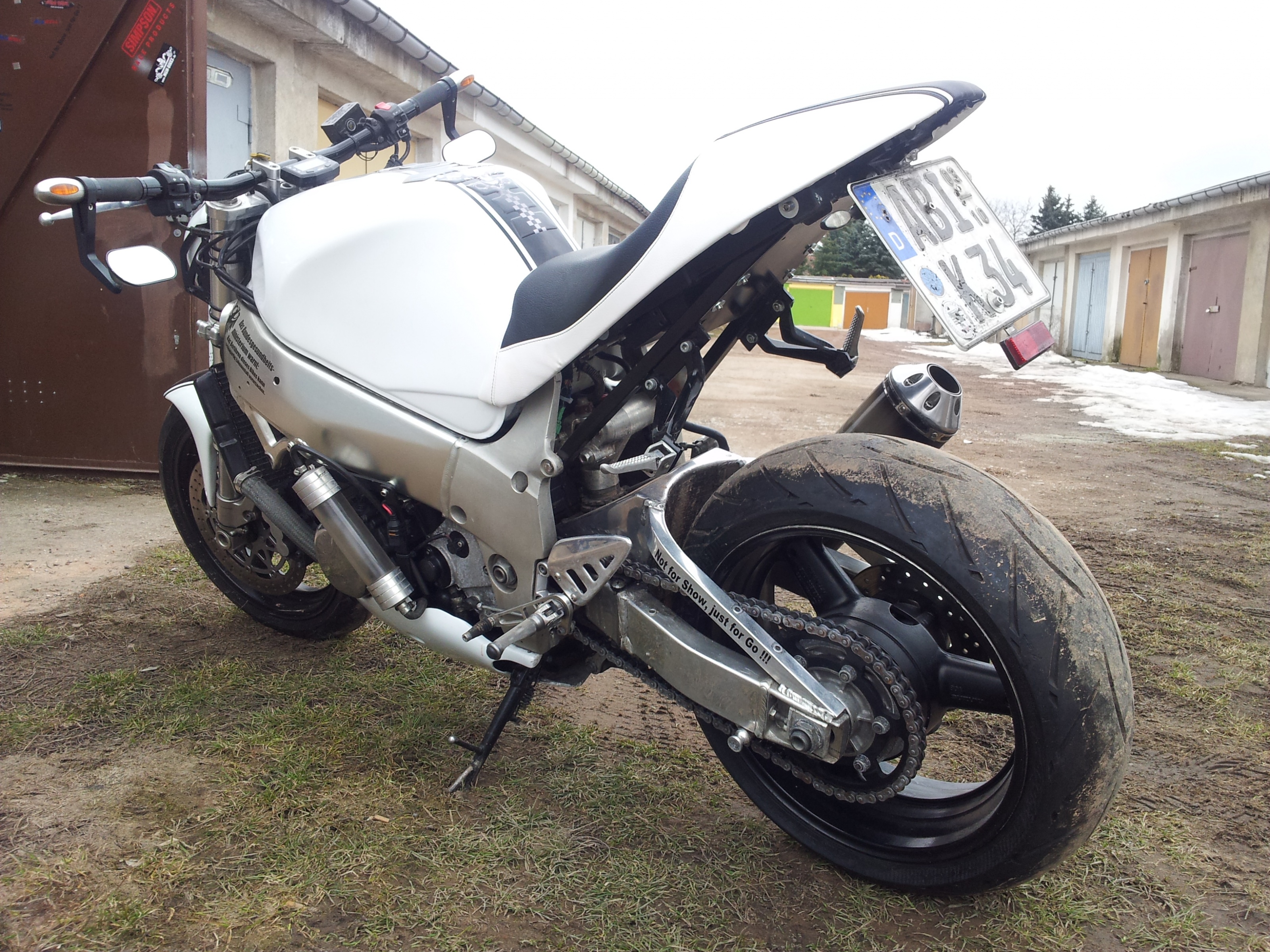

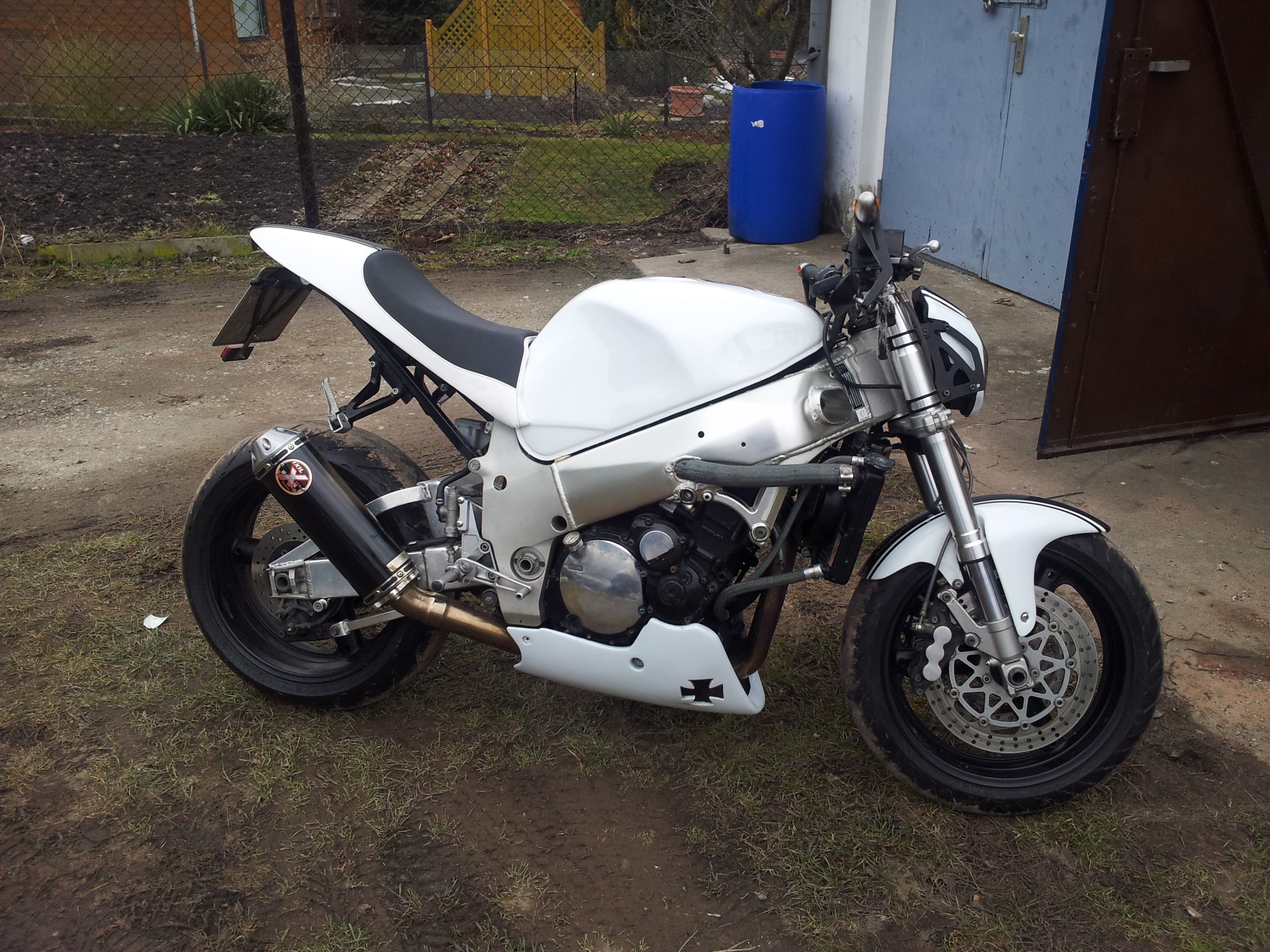

Die einfachste Variante ist das Originalheck wieder dranzubauen aber dann haste nen verdammt fetten Arsch. Davon ab musst du eh jeden Heckumbau neu eintragen lassen also kommste eh nicht am Blaukuttel vorbei. Was nen günstiger Heckumbau ist wäre z.B der Umbau auf nen Ducati monster Hexk allerdings musste dann nen neuen Heckrahmen bauen. Den Originalrahmen kannste nur mit dem Originalheck nehmen bei allem anderen kommste minimal nicht um Anpassungsarbeiten bzw Neubau drumrum.

Finde das Heck optisch nicht so toll. Dreas hat aber etwas hinbekommen, worauf die meisten nicht einmal achten! Der Übergang zum Tank ist wirklich super geworden, das muss ich dir lassen Dreas!

Am Rahmen selber musste gar nichts machen lediglich nen neuen Heckrahmen anfertigen. Da bei der SRAD alles geschraubt ist gibts da keine Probleme. Die Sitzbank passt weitestgehend dann so drauf ich bin da rtwas pedantischer und hab sie im vorderen Bereich gekürzt und nen halbwegs passenden Tankanschluss laminiert anschließend zum Sattler gebracht und fertig. Die größte Herausforderung bei sonem kleinen Heck bzw geringen Platz im Heckrahmen ist das unterbringen der Elektrik in dem Fall hab ich die Batterie unter den Tank versetzt und den Regler von innen an den Rahmen geschraubt alles andere ist im Heck untergebracht.
