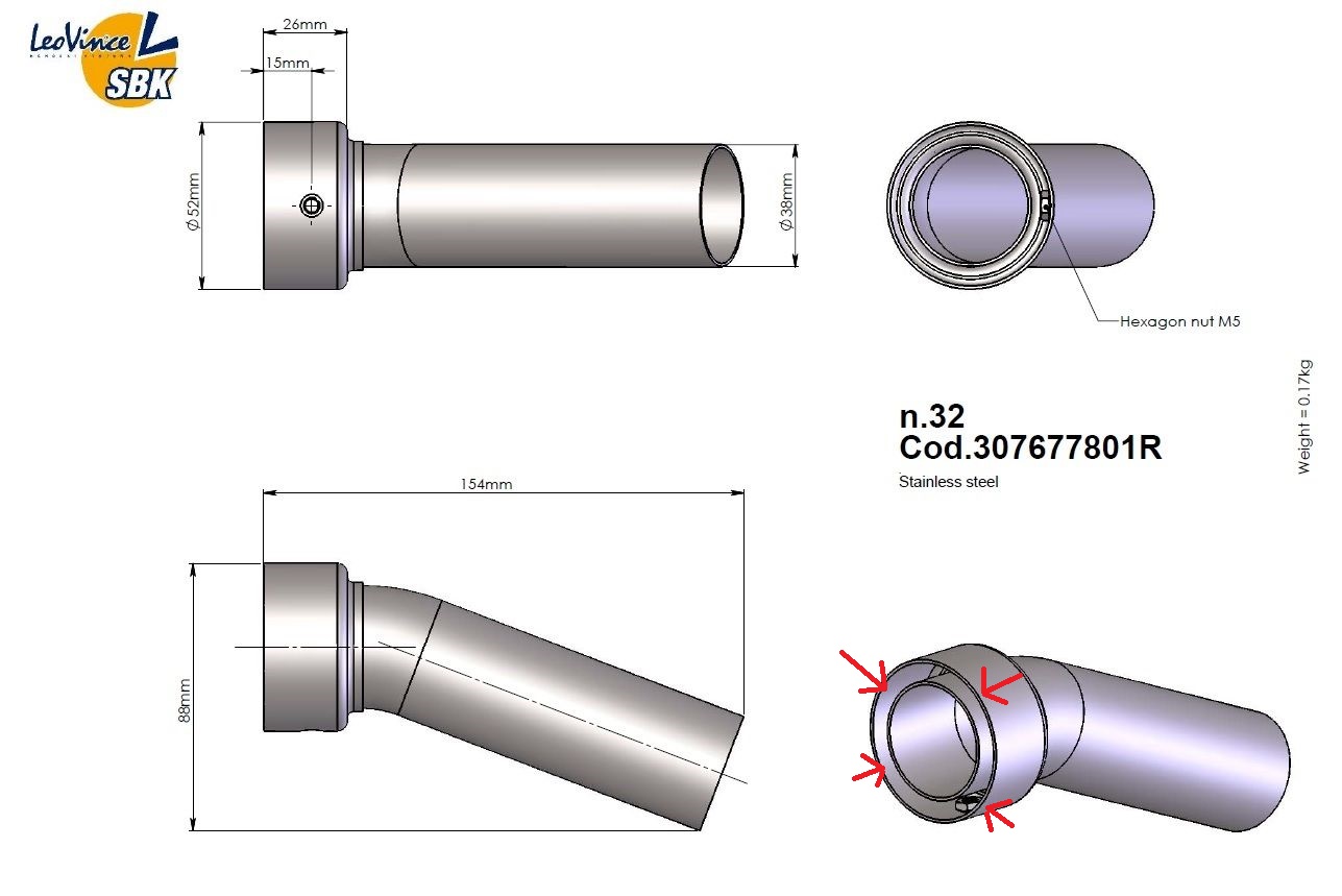

Das gleiche Zwitschern ist bei der SV650 mit Leo Vince SBK2 gang und gäbe, hatte ich selber.
Grund dafür sollen Verwirbelungen sein, die am DB-Killer entstehen. Ich weis nicht wie der Killer vom Akrapovic aussieht, oder ob in dem Video überhaupt einer verbaut war, bei der SV sah er aus wie auf dem Bild unten.
Abhilfe haben 2 Gummiringe gebracht, die in die markierte Nut gepresst wurden, die danach dann komplett ausgefüllt war.

Hallo bubilator.
Vielen vielen dank für deinen Beitrag !!!
Das geräusch in deinem video würde ich sagen ist exakt das selbe !!! Allerdings habe ich dieses Geräusch mit Db-Killer, ohne Db-Killer und mit Original Topf ! Wenn es kein Schaden ist bin ich schonmal happy...nur warum zwitschert nur meine und alle anderen 1000er k2 auf YouTube zb nicht ?

Leute leute haltet euch fest !!! Ich gab die Lösung und gleichzeitig schäme ich mich fürchterlich wegen so etwas einen Beitrag aufgemacht zu haben aber ich denke wenn man den Hintergrund nicht kennt kann einem so ein Geräusch schon den Nerv rauben !
Das Geräusch entsteht durch das Loch vom DB-KILLER!!!!! (Wenn dieser nicht eingesetzt ist)
Hält man den Finger drauf ist Ruhe im Karton :D
Hab daraufhin den Db-Killer wieder rein geschraubt und hatte nun das gleiche wie schon bubilator beschrieben! Also schau ich jetzt mal wo ich so einen Dichtring her bekomme ;)
