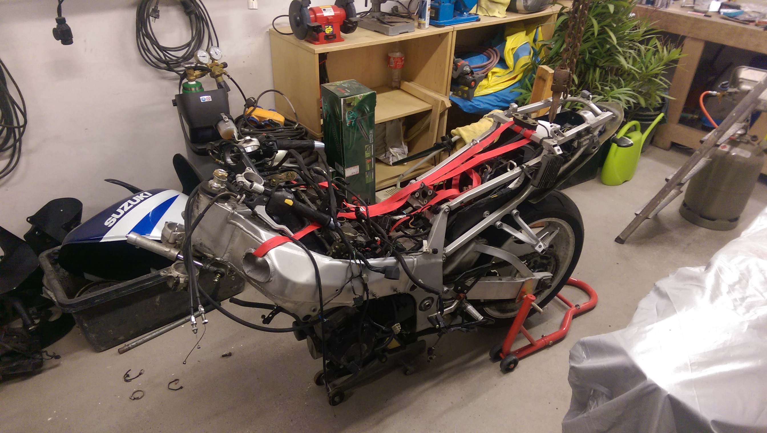

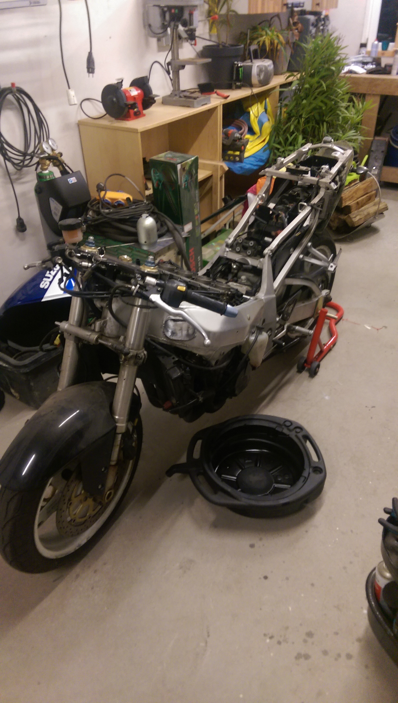

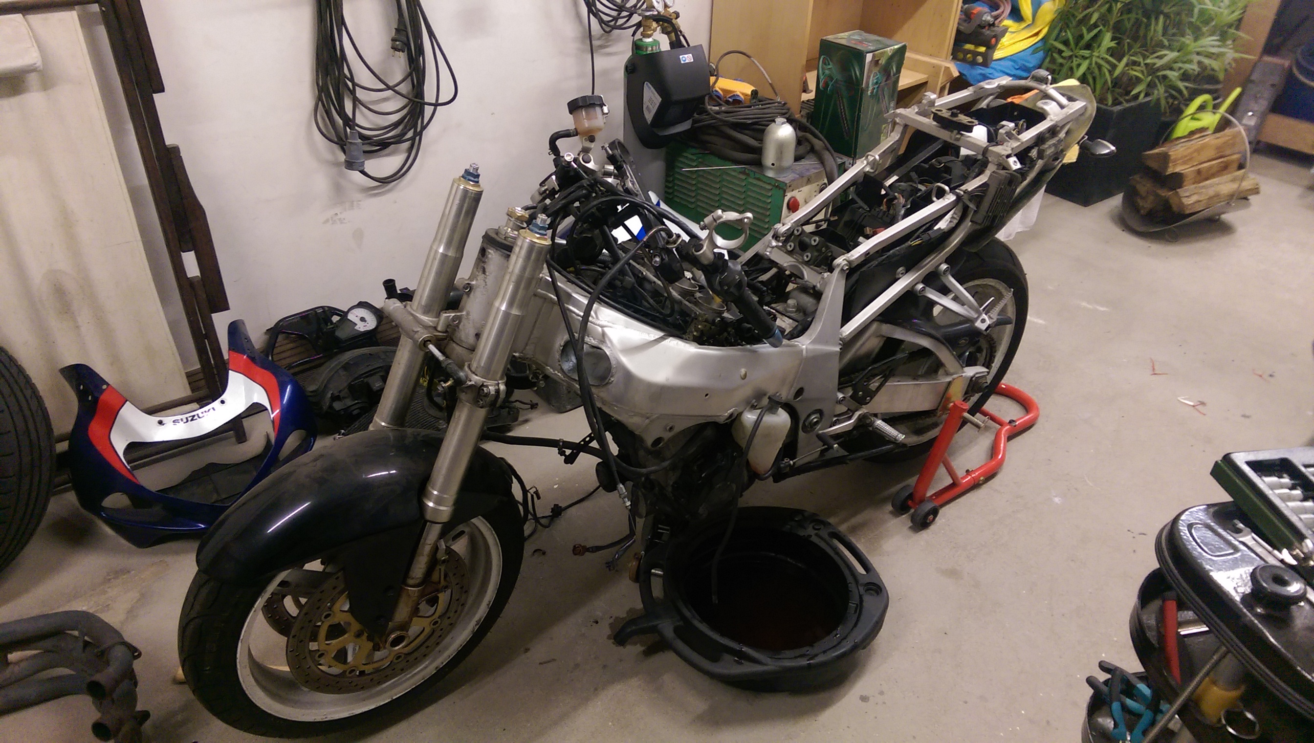

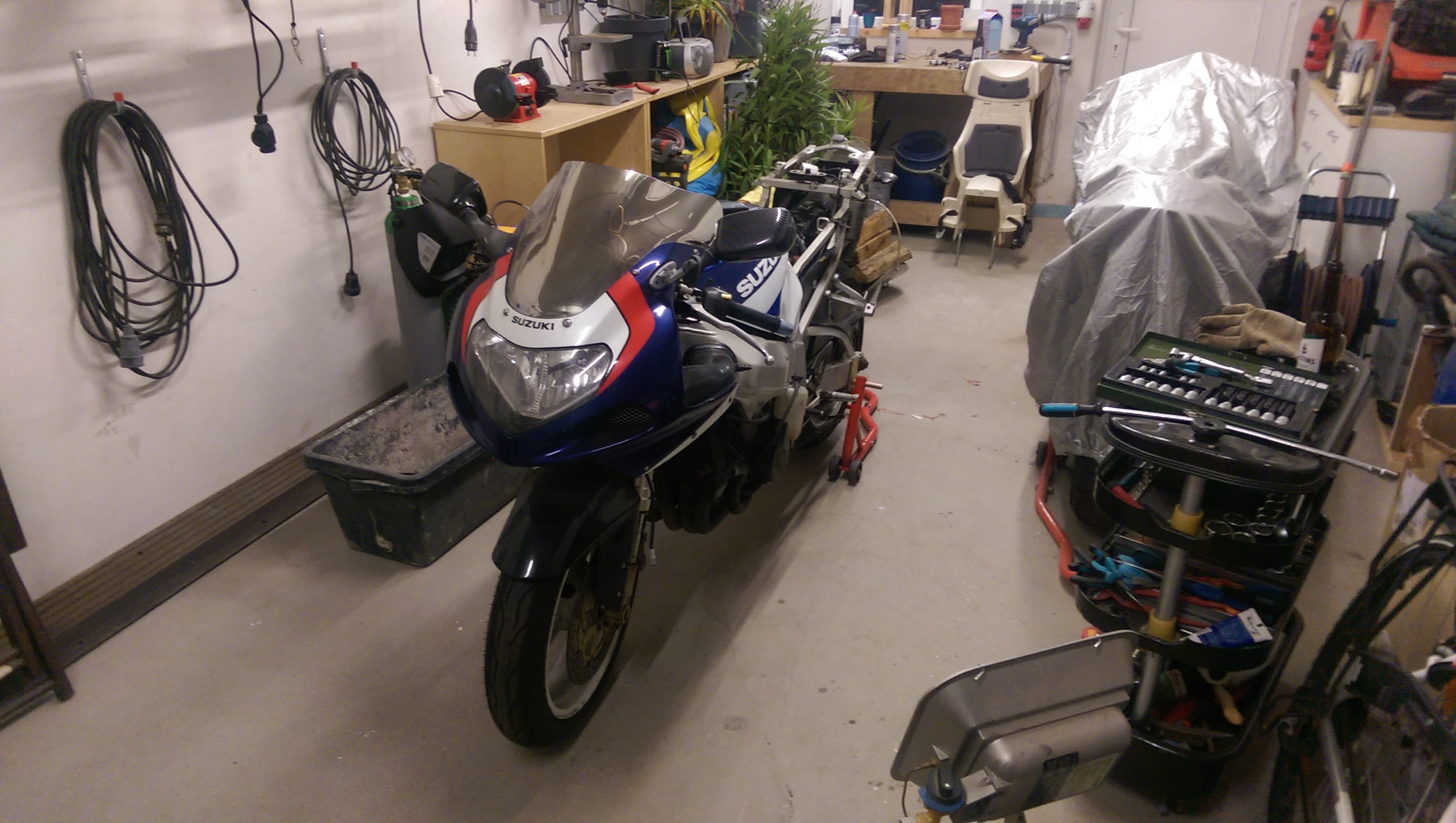

Hab mir vor ca. 1,5 Jahren eine 750er mit Motorschaden gekauft. Hab miich dann mal langsam dran gemacht das ganze wieder herzurichten.
Hab mal angefangen die Gabel neu abzudichten.

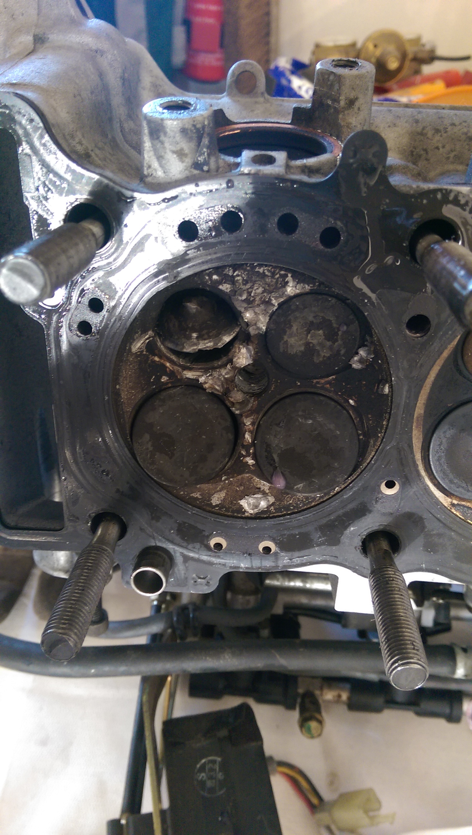

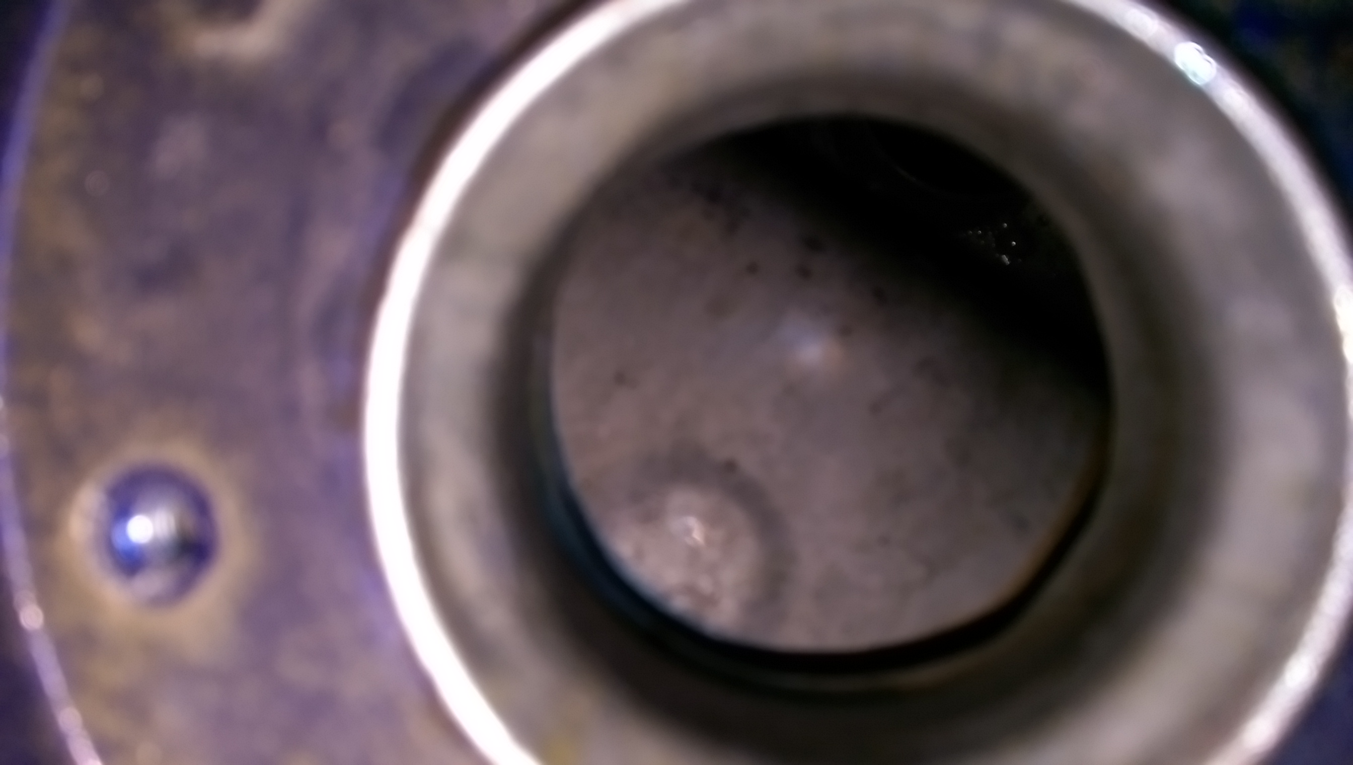

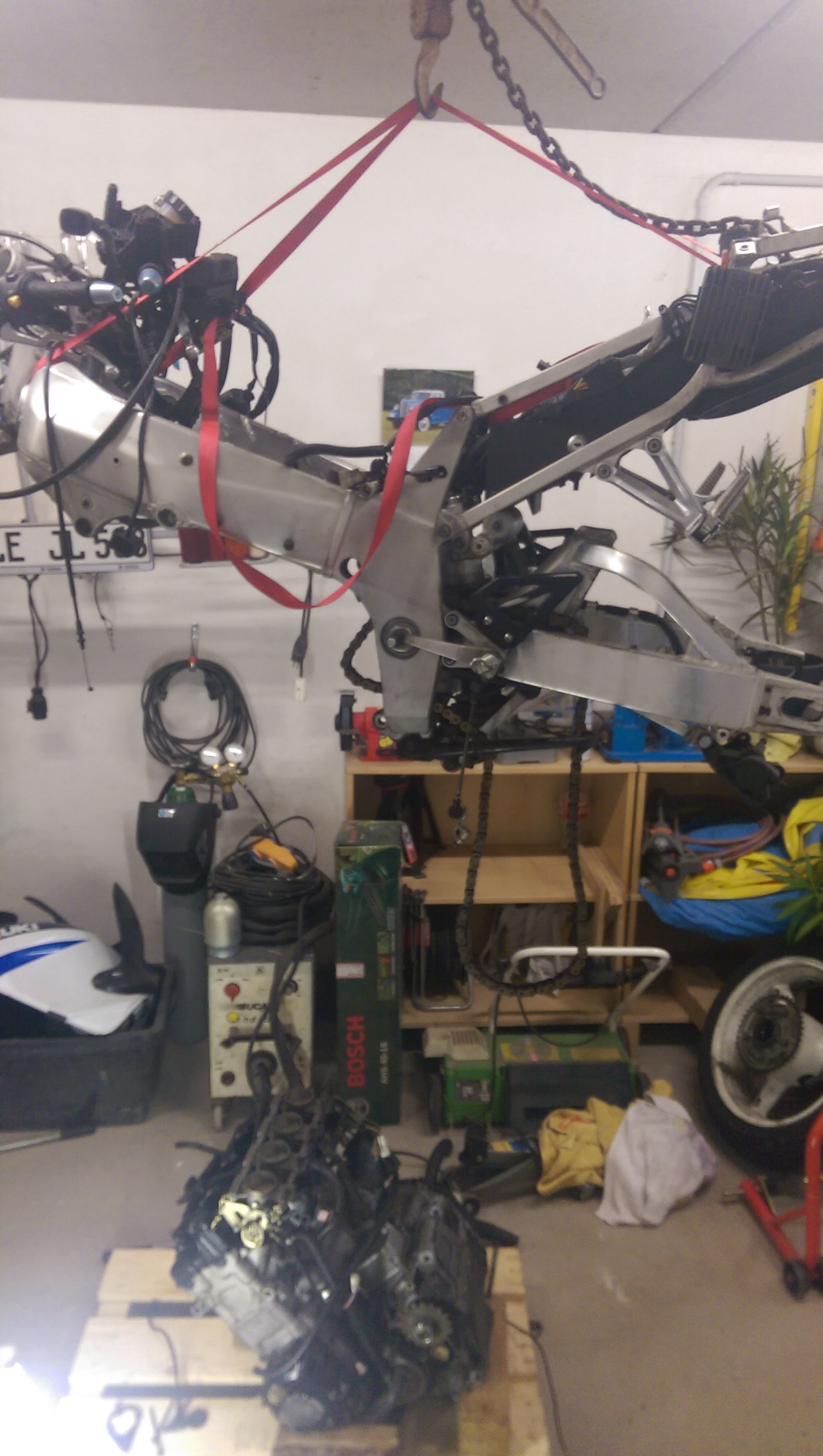

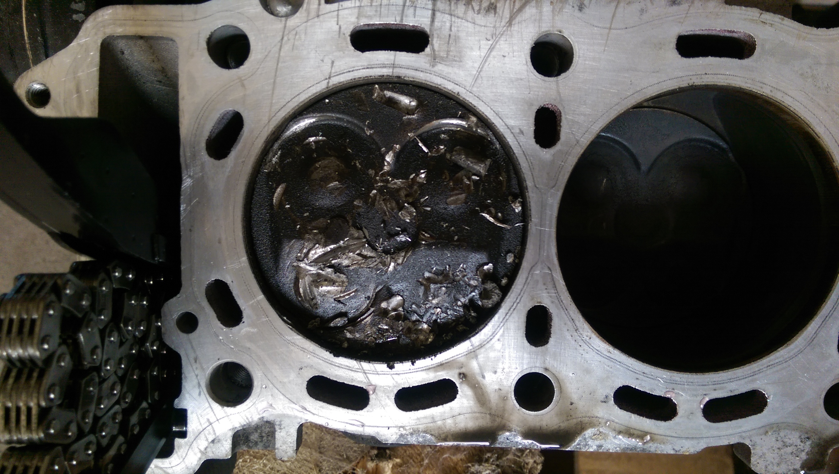

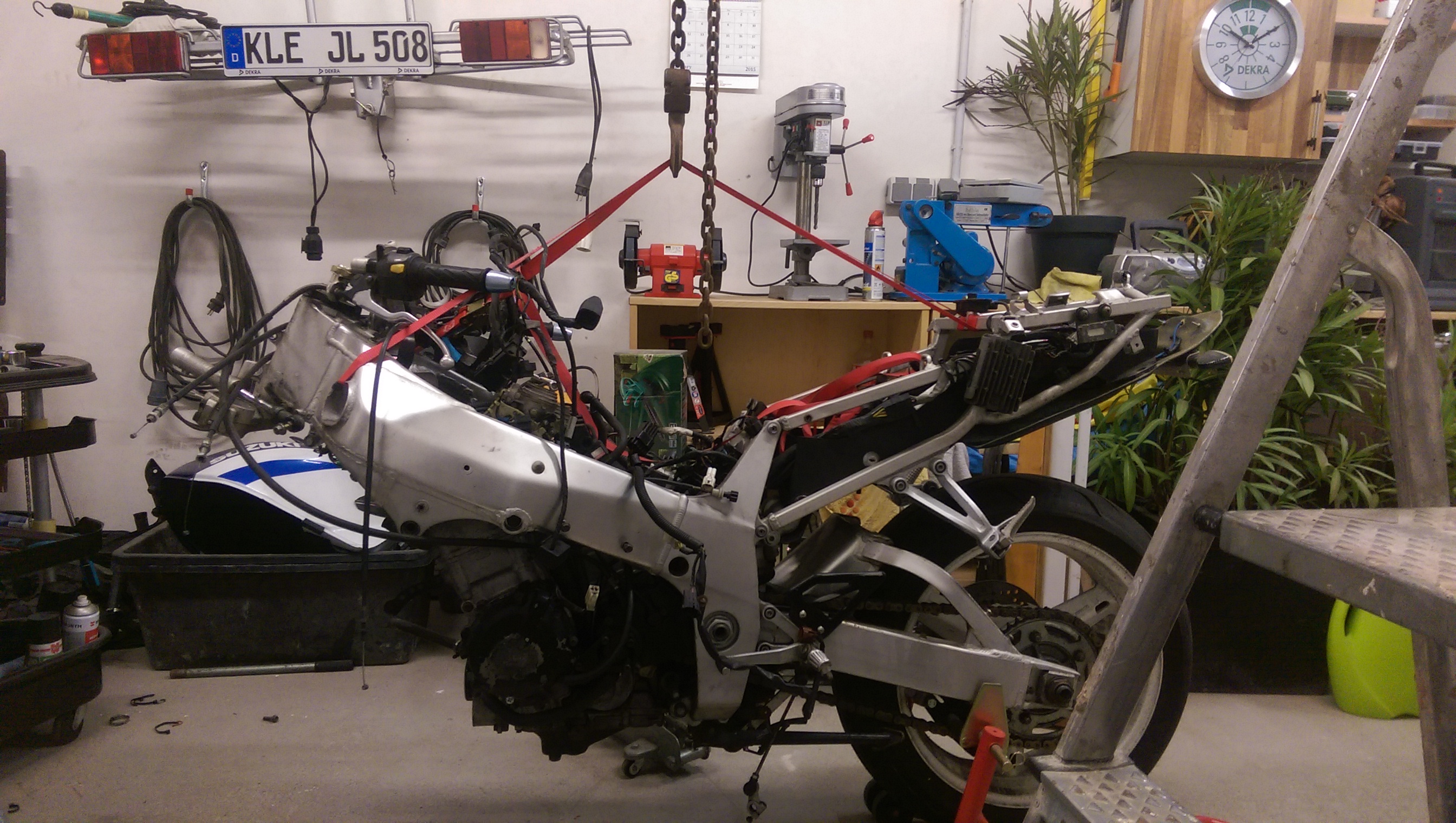

Dann musste der Motor raus. Als ich den Motor zerlegt habe, wusste ich auch, woran es liegt. Ein Ventil ist abgerissen und hat einmal im Brennraum gewütet.

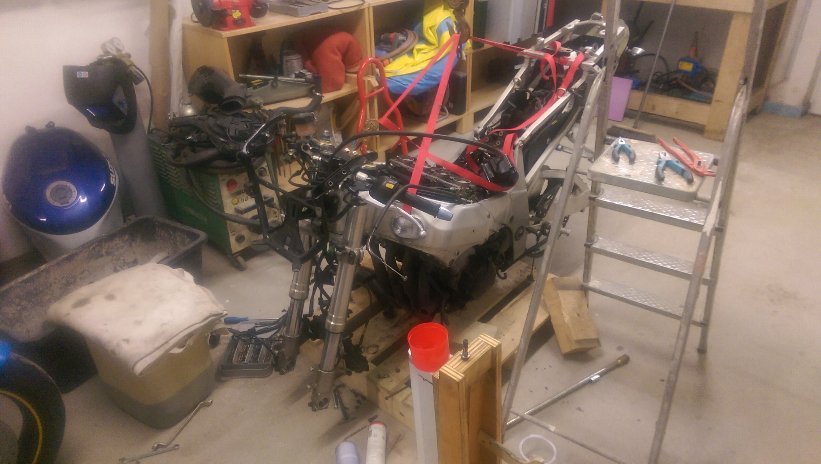

Also neuen Motor besorgt, und rein damit!!

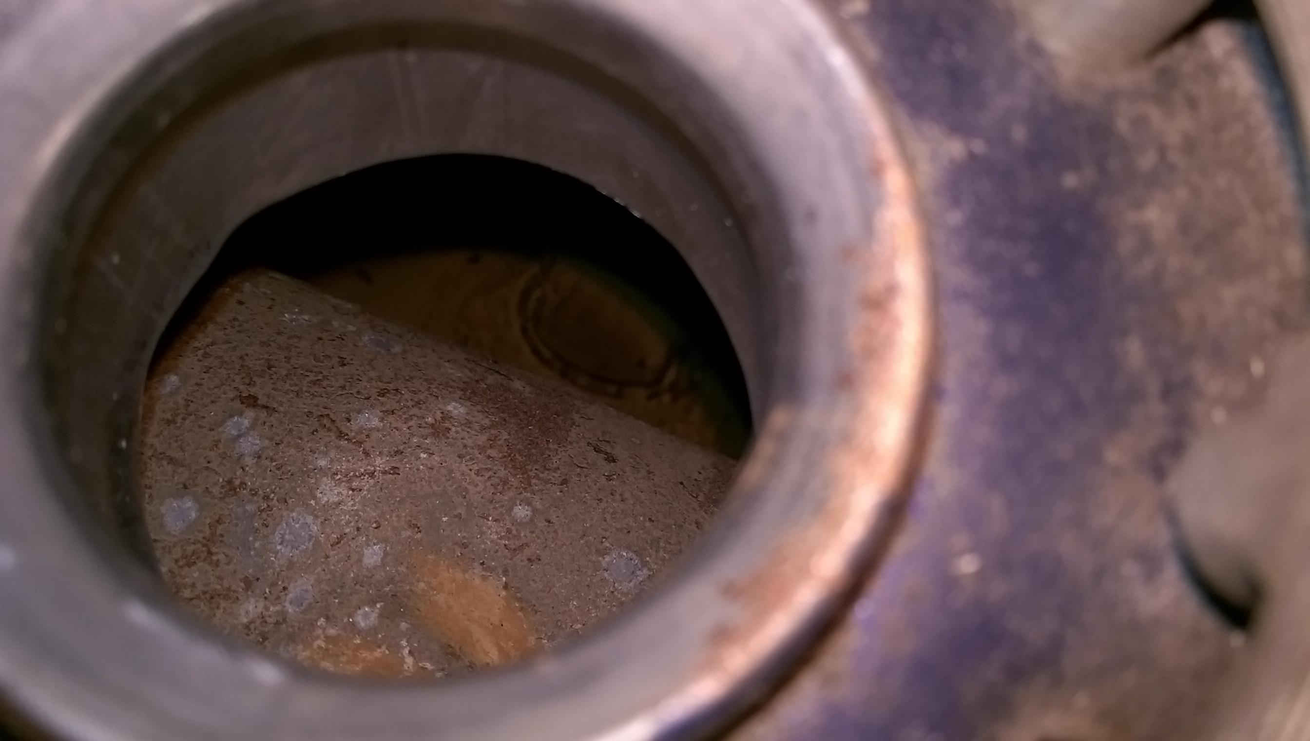

Motor ist drin und läuft. Dann hatte ich ja noch das Problem, dass der tank von innen angerostet war. Als guter Hausmann hab ich mir mal drei Pullen Bref Power gekauft, rein geschüttet, 3 Stunden einwirken lasse und zwischendurch mal geschüttet. Ich war selber erstaunt, was da alles rauskam.
Ist echt der hammer, was da für ne Suppe rauskam.

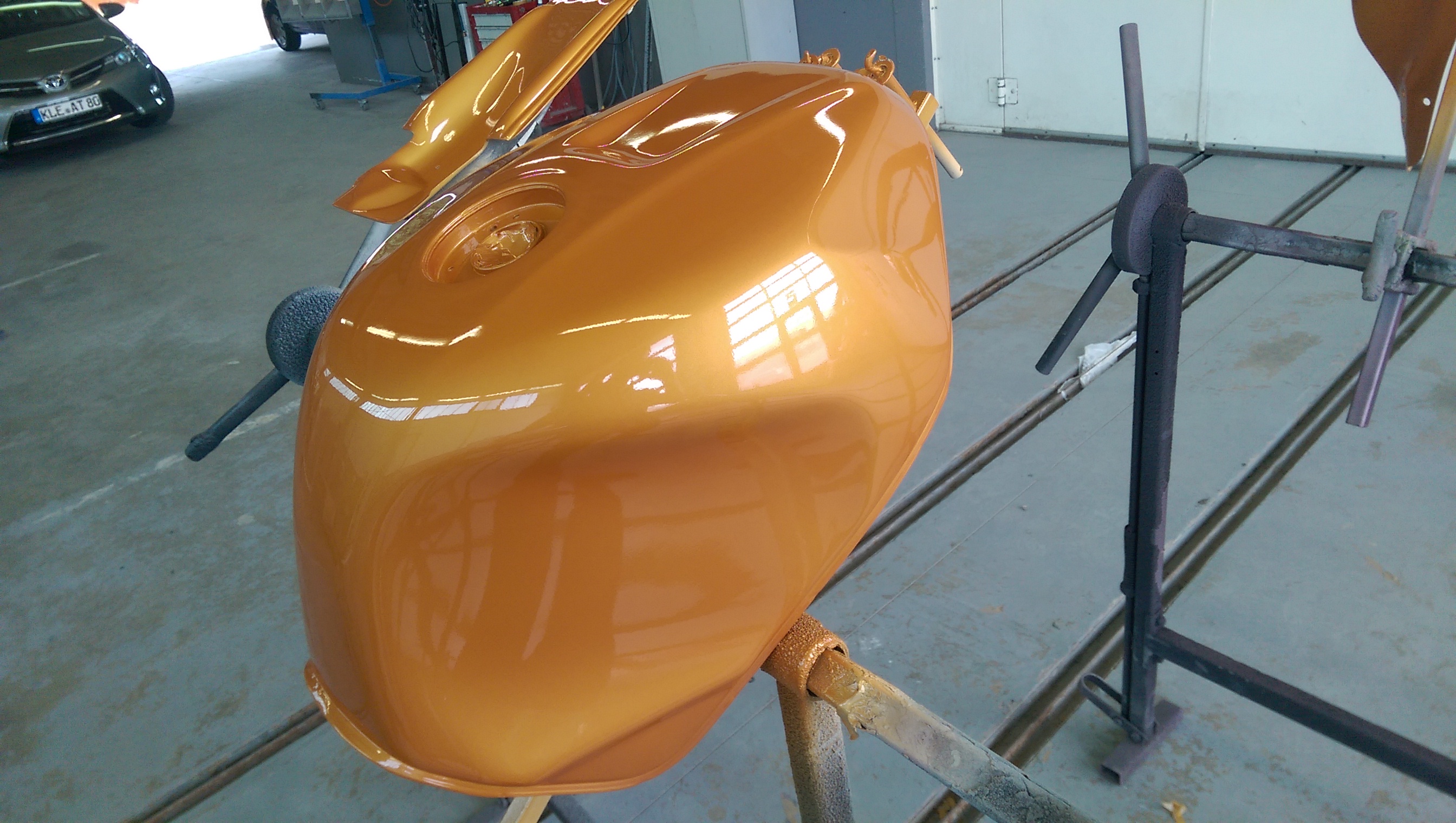

Nächste Tage geht die ganze Karosse zum Lackierer und dann kann ich sie auch bekleben.

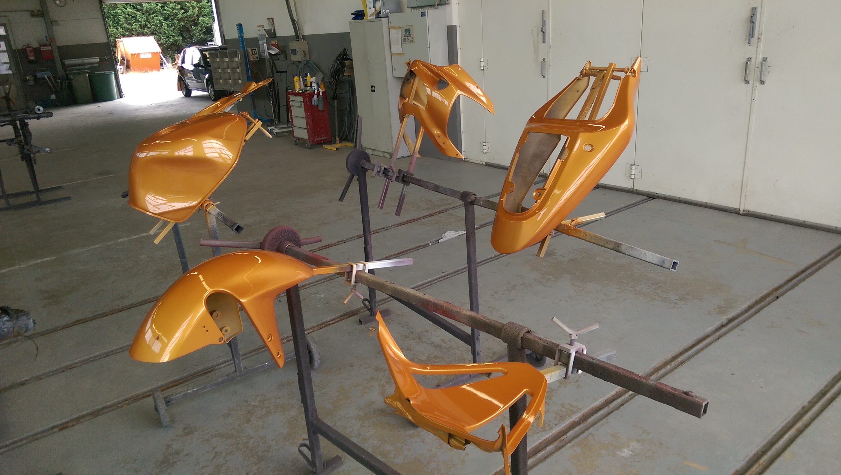

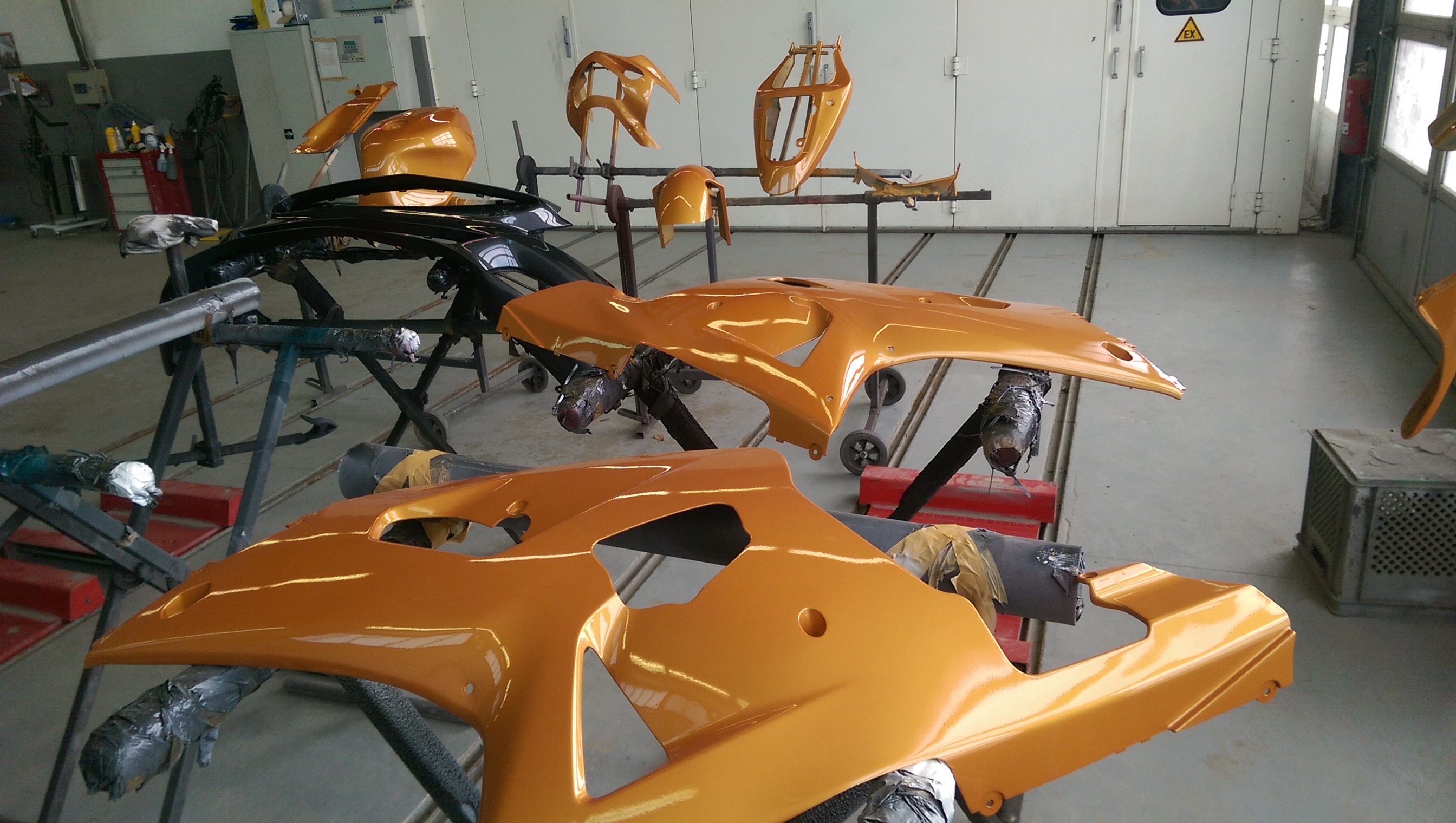

So, die Karosse und die Felgen sind beim Lackierer. Der vordere Fender und eine Seitenverkleidung konnte ich vorher noch beim Kunststoffbauer vorbei bringen. waren Risse drin. Der konnte den Kunststoff wieder verschweißen. Wenn alles klappt, kann ich Montag nachmittag die Karosse bekleben.

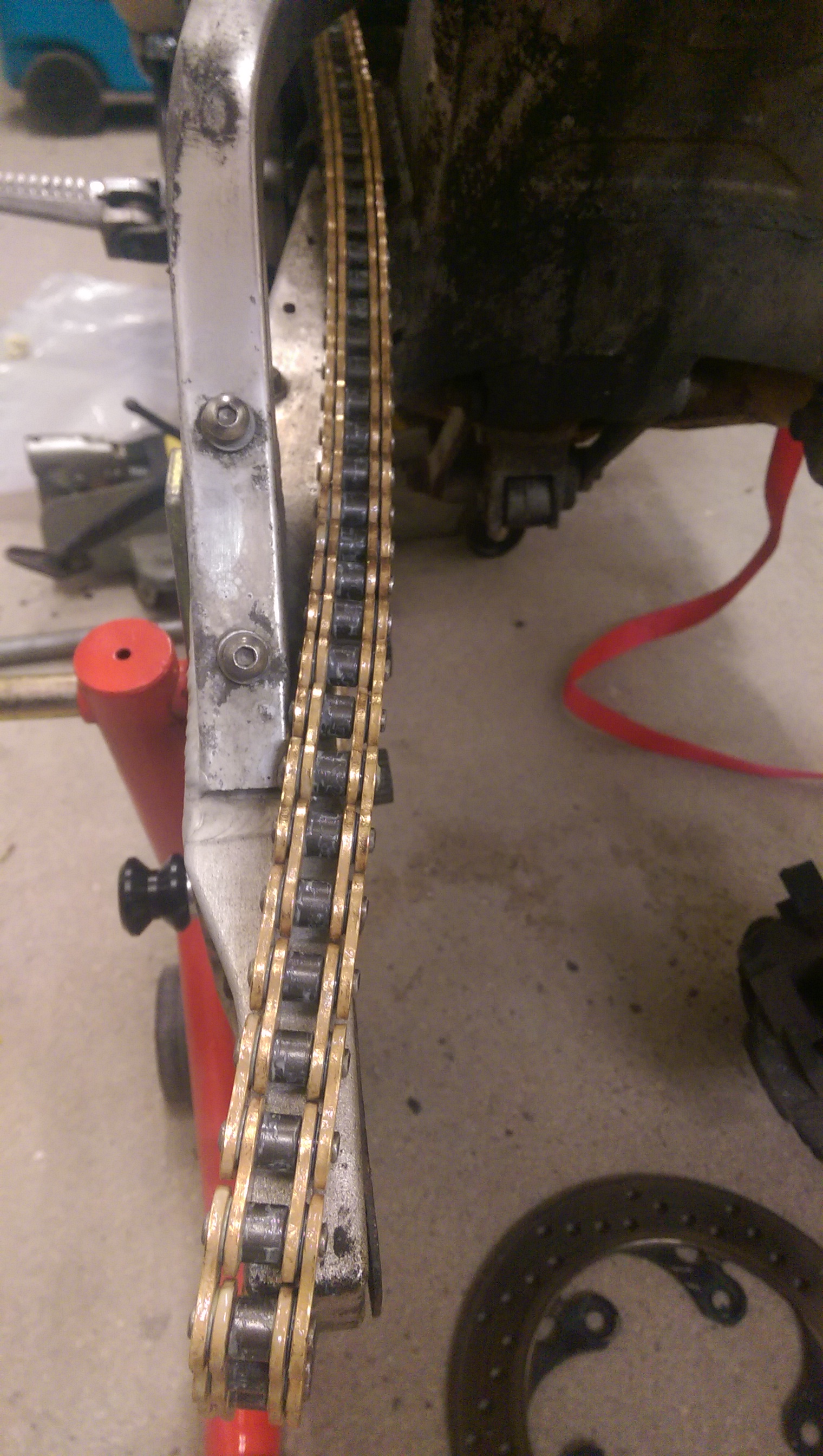

Hab mir dann letztes Wochenende mit nem Kumpel noch ne neue Kette drauf geworfen und die Griffe angebracht.
Hoffentlich gibts Montag neue Bilder!!

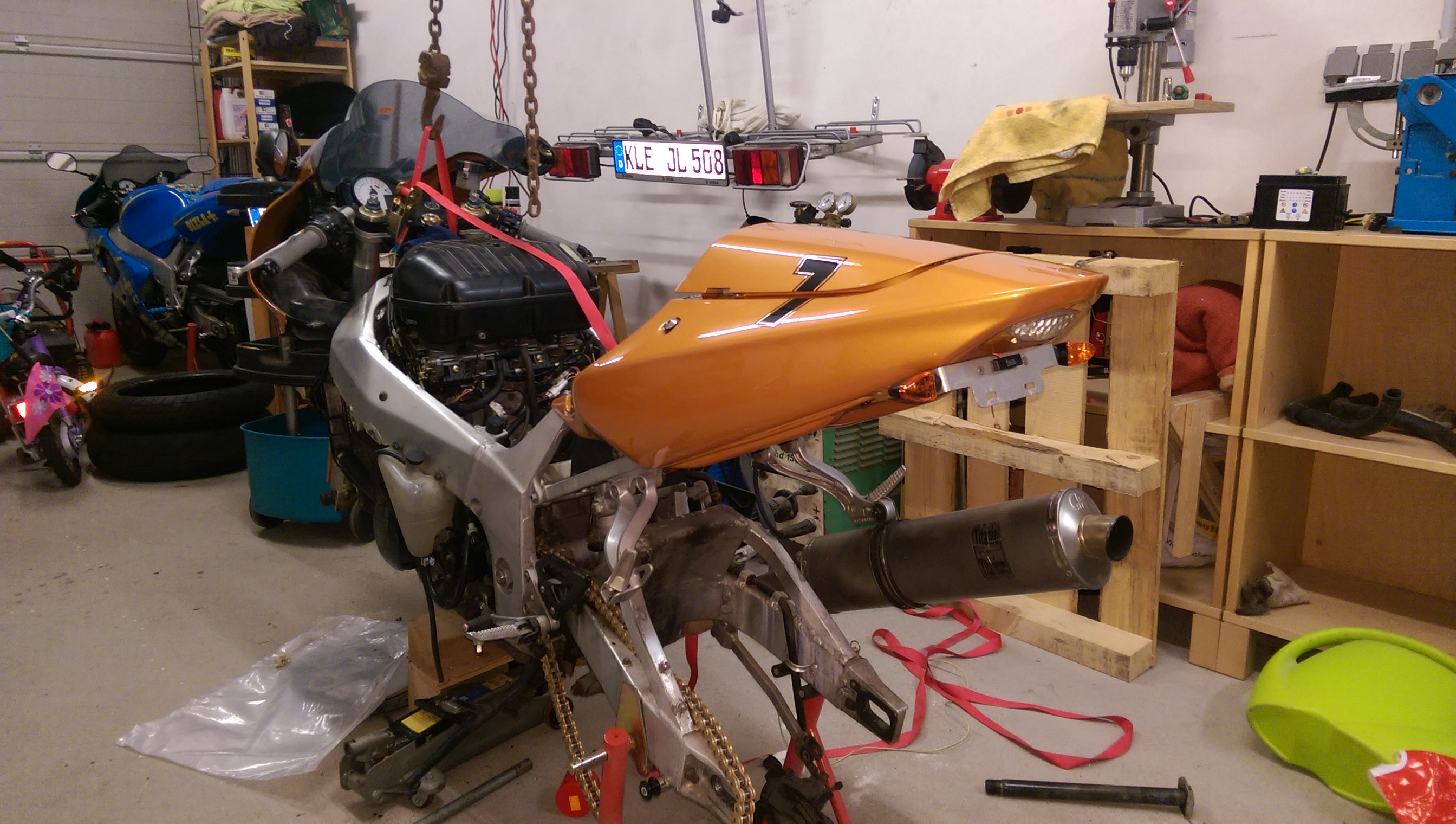

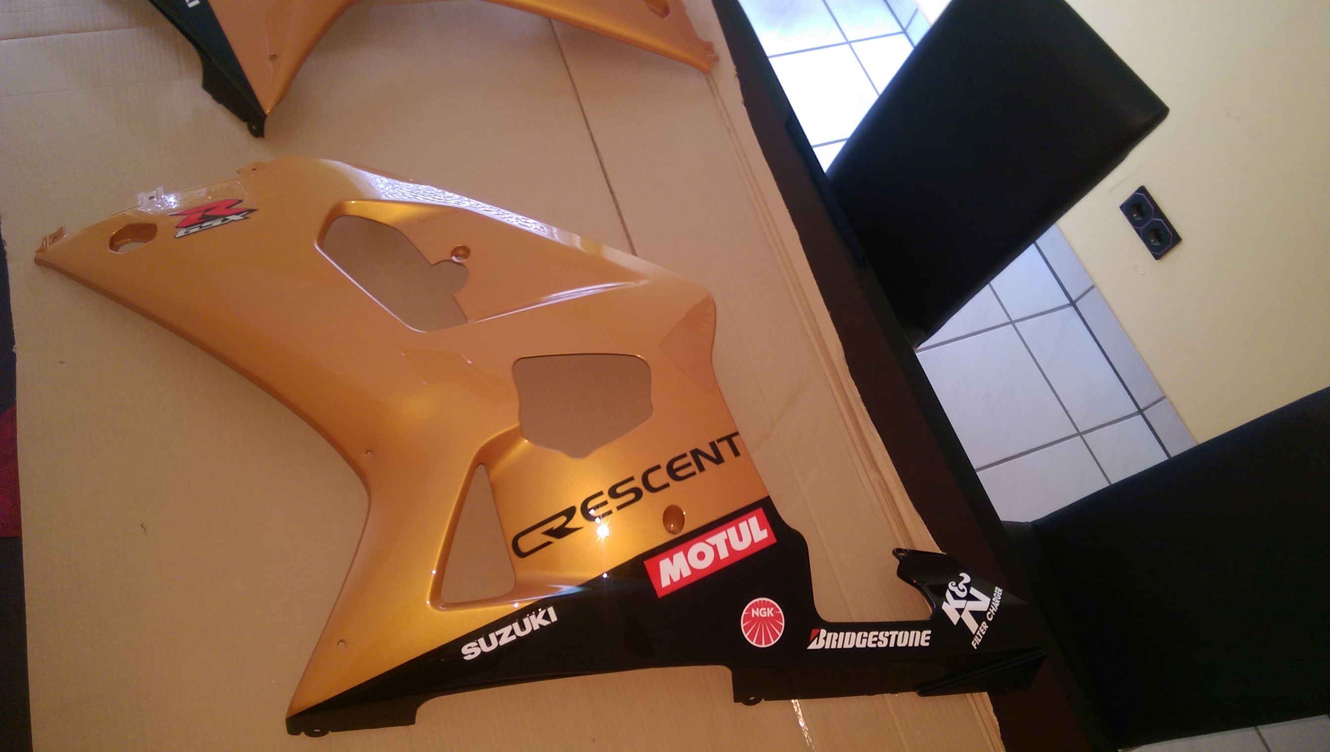

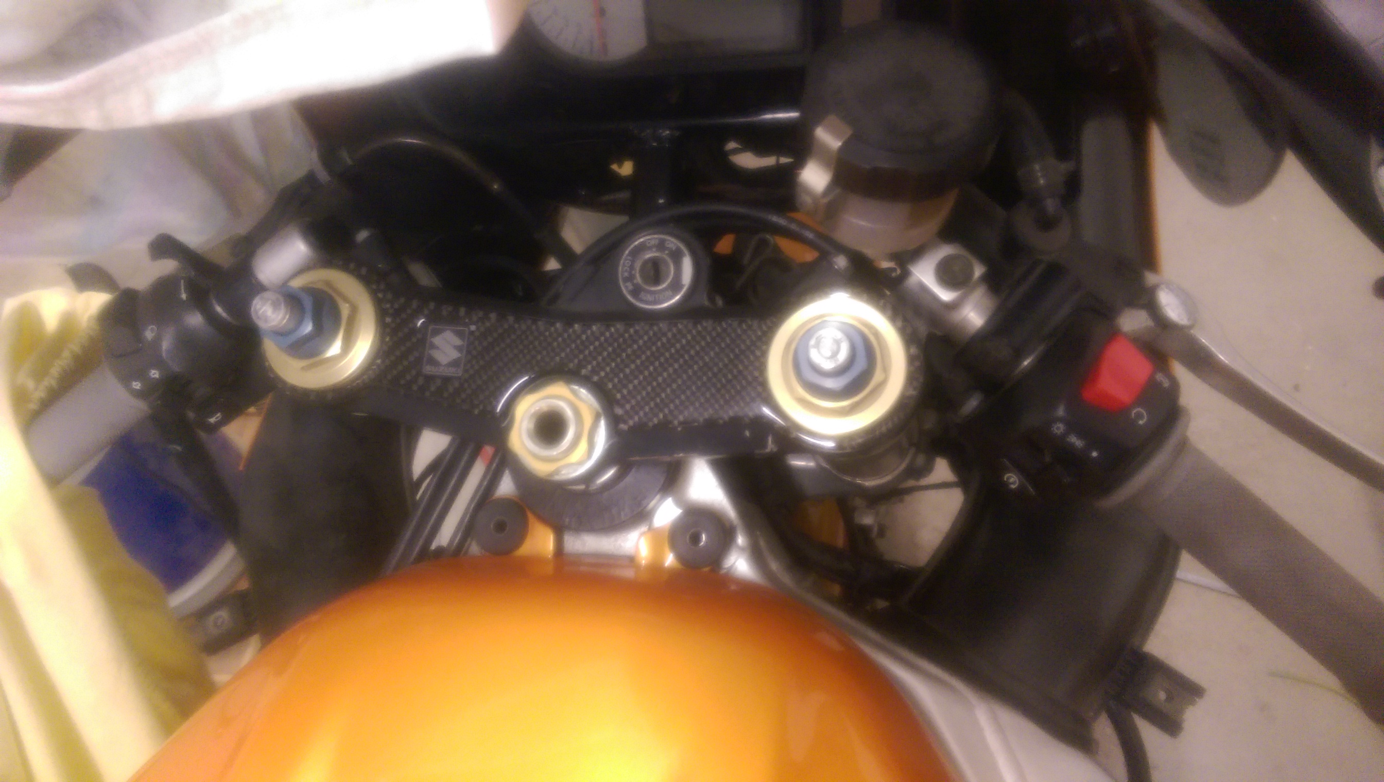

So ,beeser spät als nie! leider etwas später als erhofft, kann ich neue Bilder posten. Mittlerweile habe ich wieder ein paar Minuten am Bike verbracht. Bis auf die Felgen ist alles fertig lackiert, wobei ich die Seitenverkleidung erst morgen abholen kann. Habe alles beklebt und dann kam nochmal Klarlack drüber.
Neuer Kettensatz ist auch drauf. Dann noch ein paar Kleinigkeiten wie neue Blinker, Kennzeichenbeleuchtung, Griffe und Lenkerenden und neue Scheibe.
Aber seht selbst.

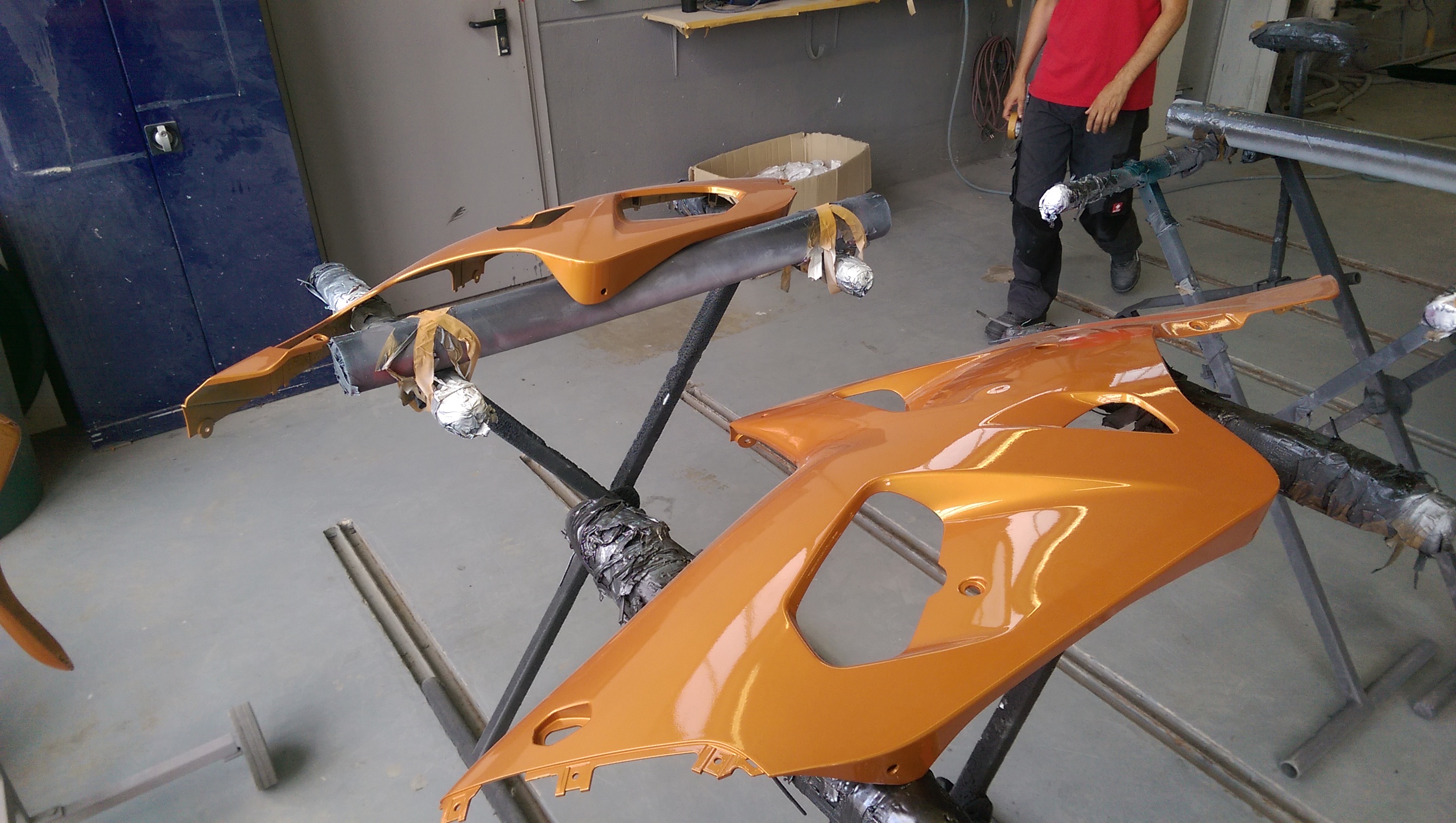

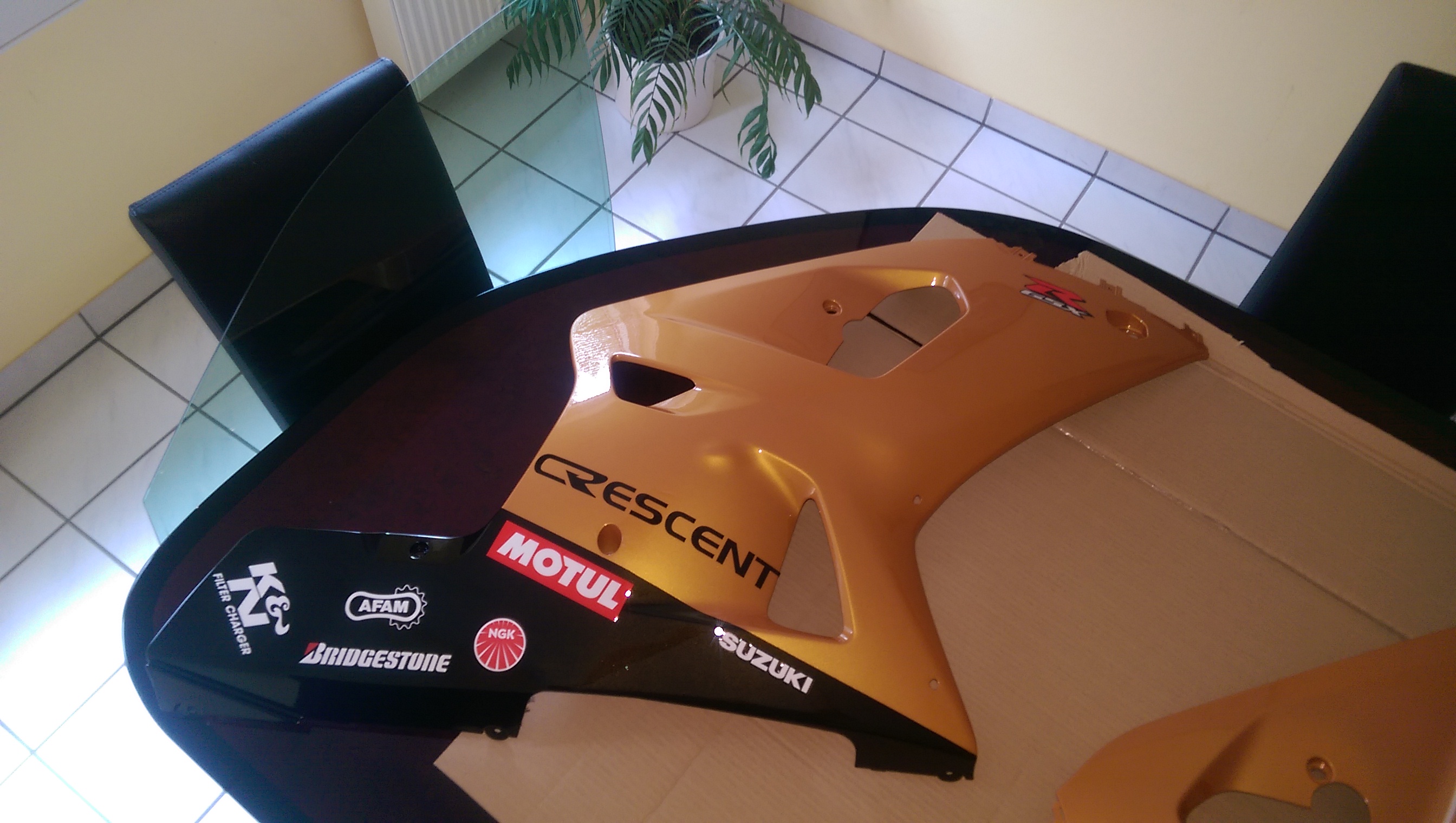

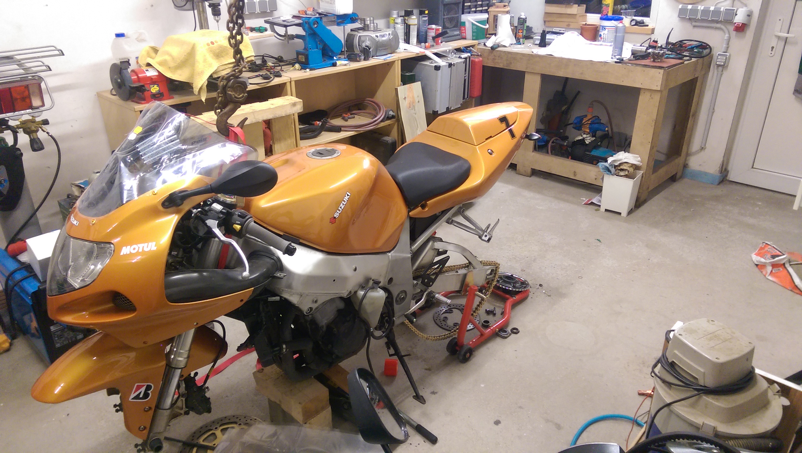

JUHU!
Gestern die Seitenteile vom Lackierer abgeholt!
Also ich find´s geil! :D
Gruß Lars

Ist dass das Nissan-Orange metallic?
P
Prince
14.09.2009
29
Kevelaer
gsxr 600 k2
nee, das ist einfach ein orange aus der Farbpalette vom Lackierer. Sieht in der Sonne auch ganz anders aus.

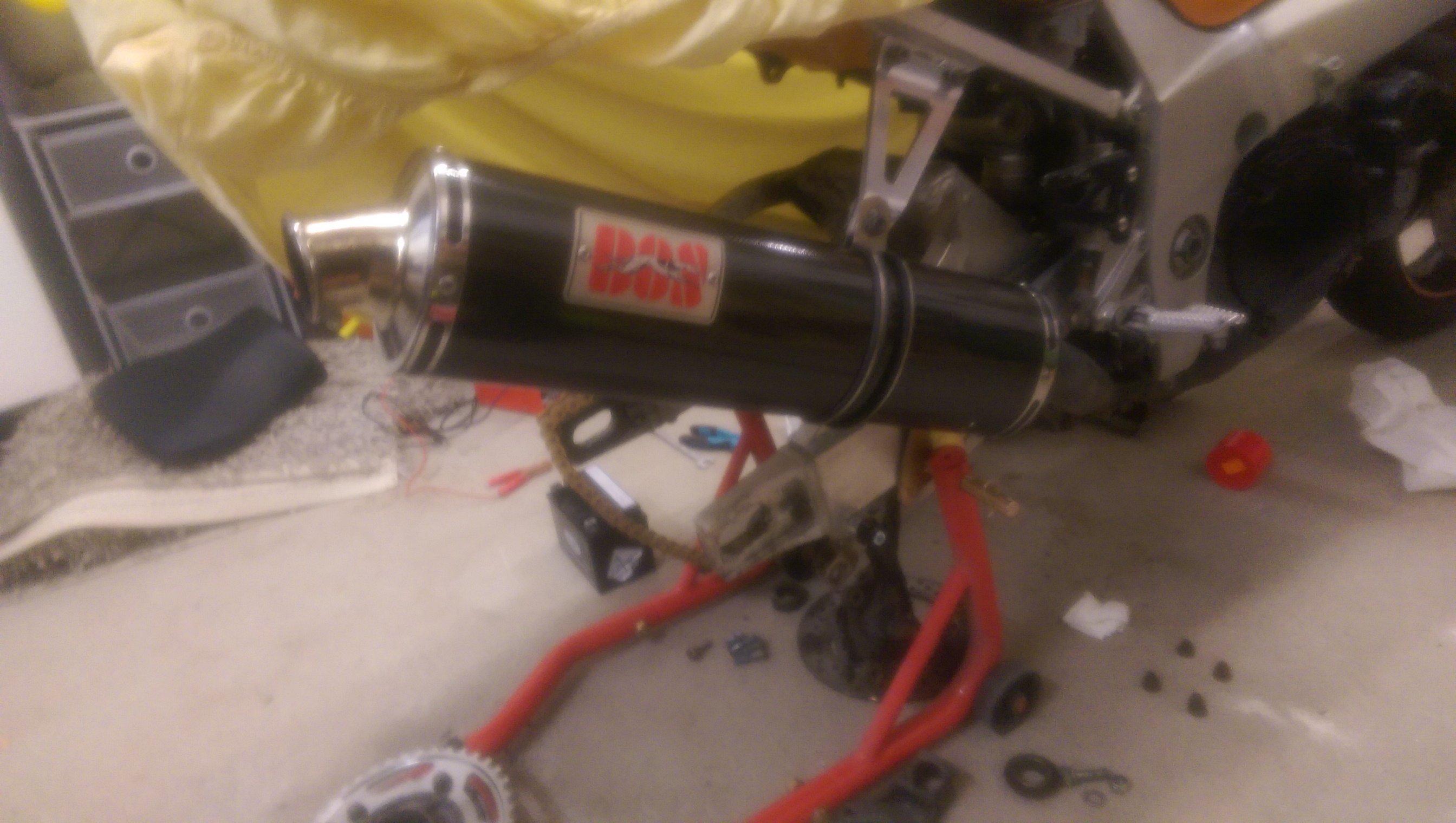

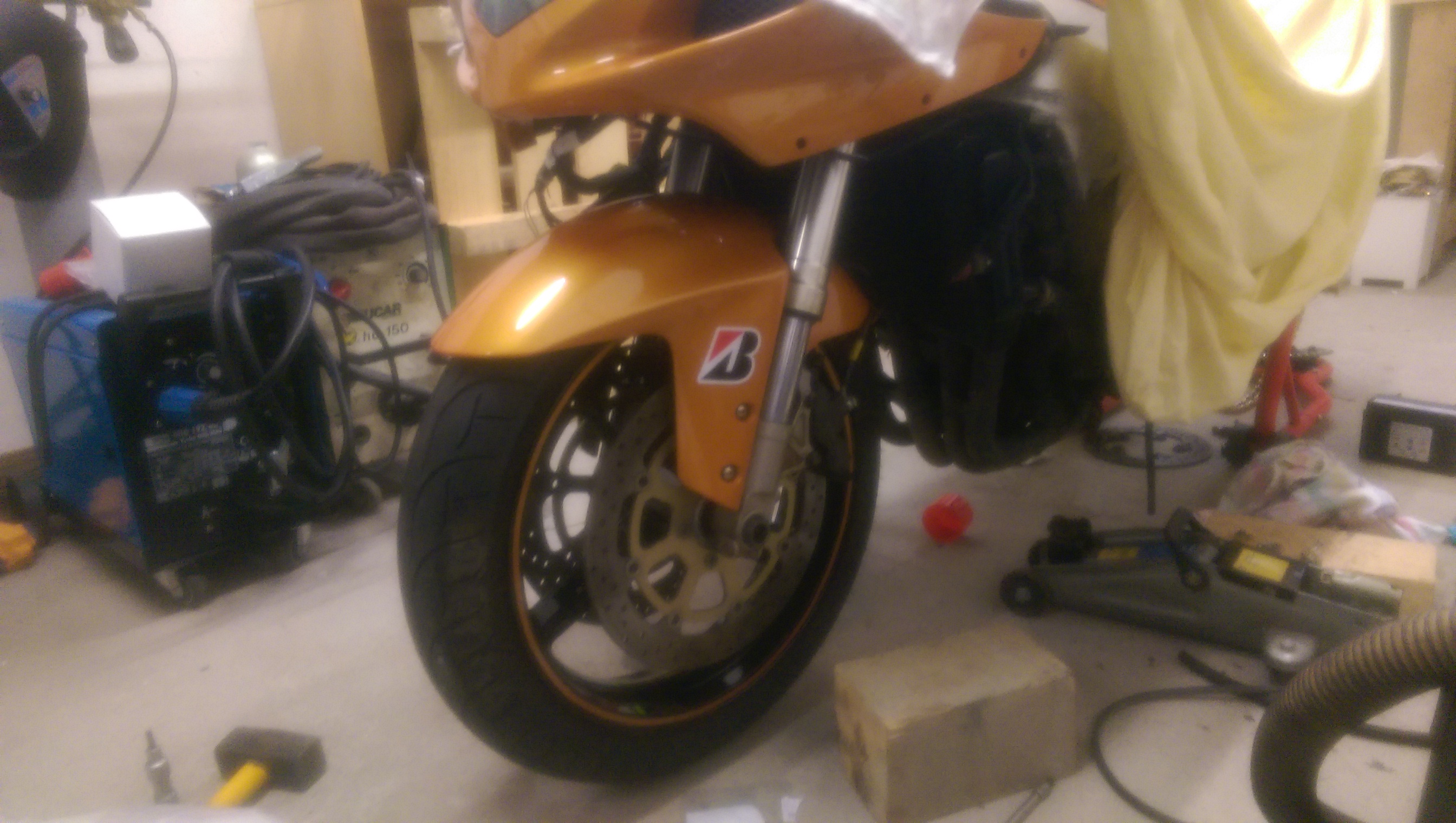

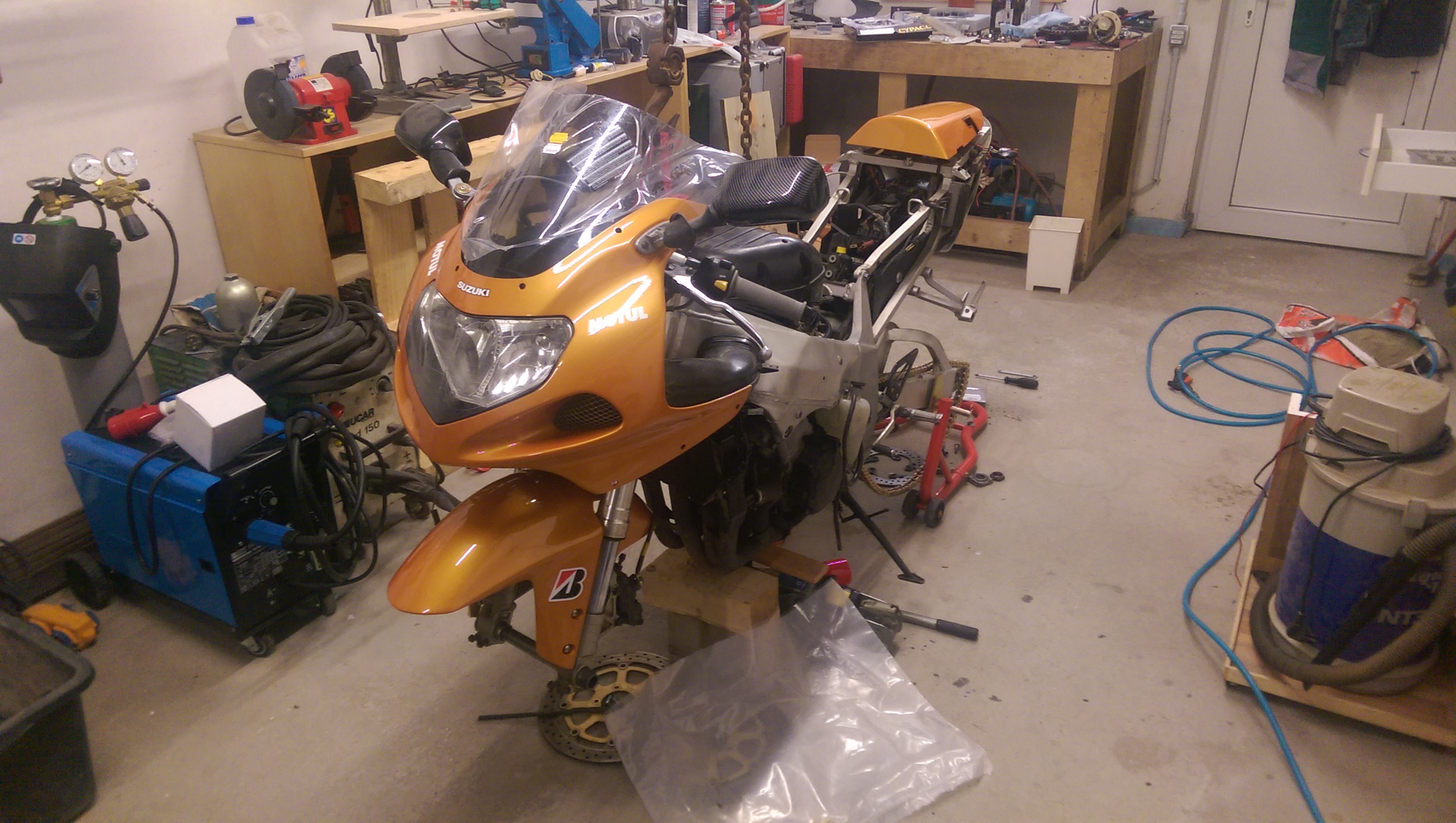

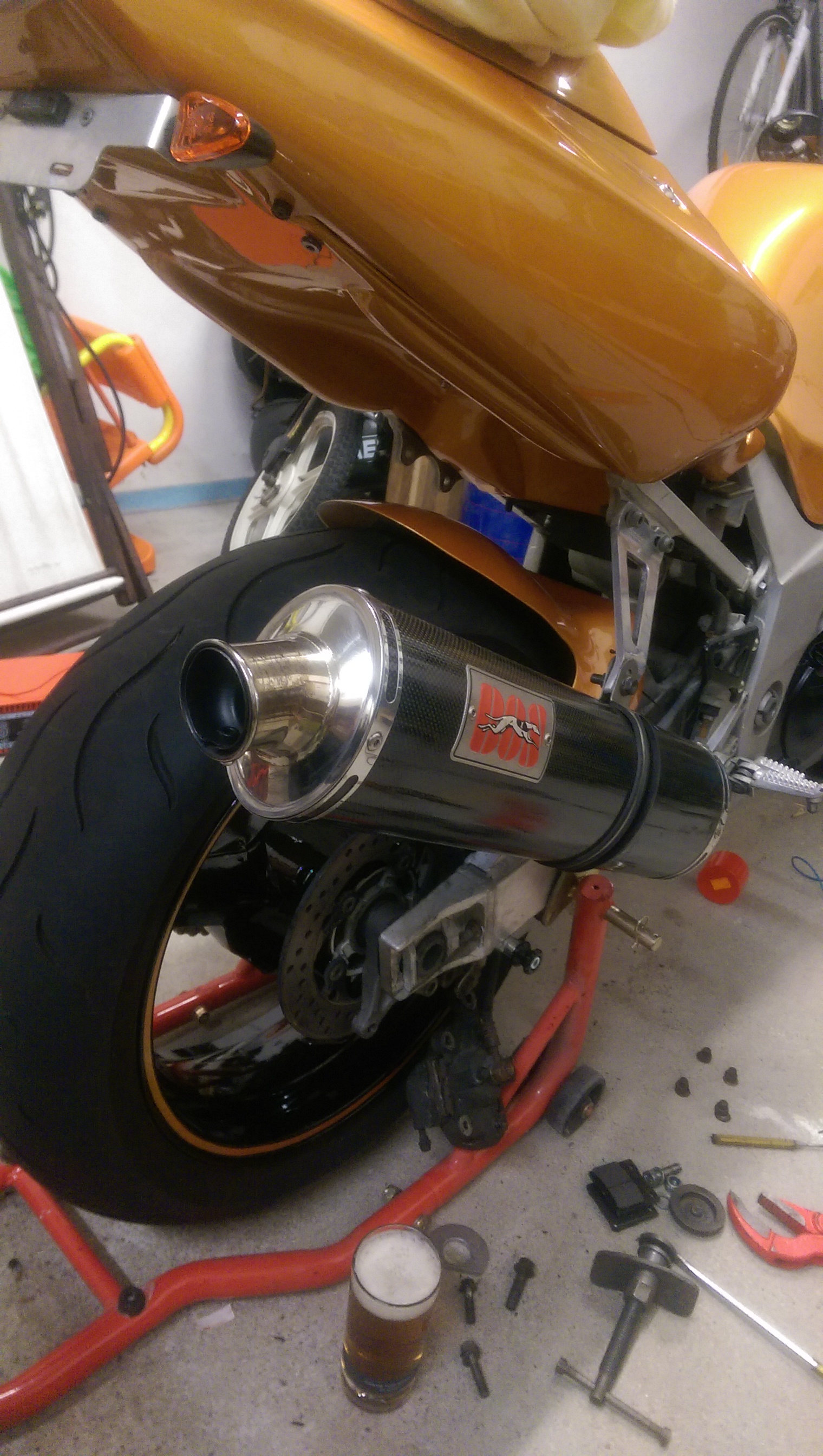

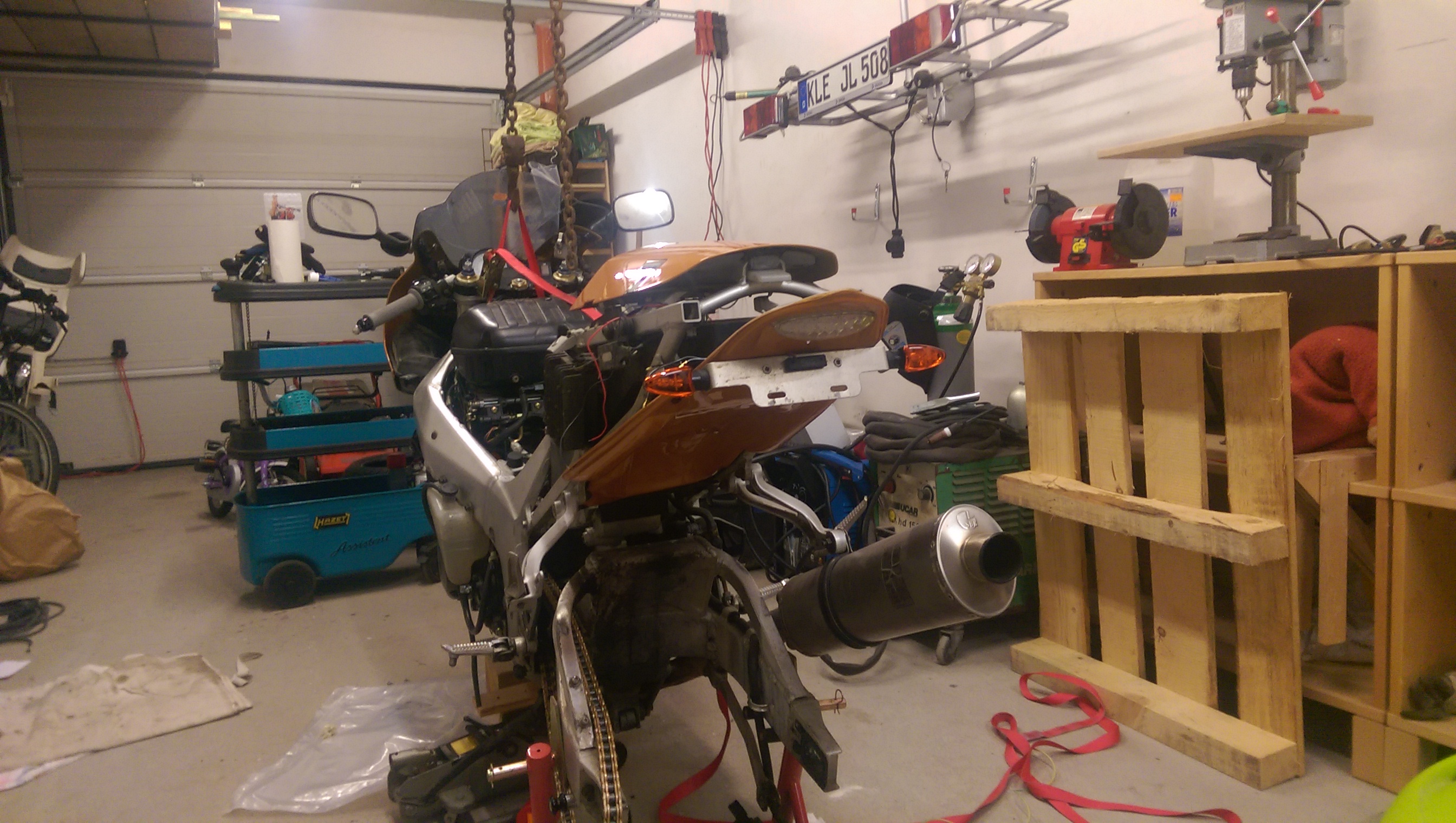

So, hab gestern mal ein bischen weiter gebastelt. Hab etwas länger gedauert, da ich viel zu tun hatte.
Mal ein paar kleine Bilder:
Radabdeckung hinten ist drauf, neuer Auspuff, Räder montiert und Gabelbrückencover.
Gruß Lars
