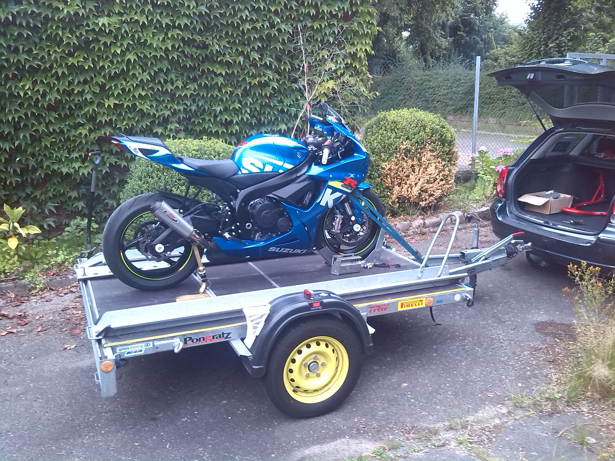

Hol dir beim Polo die Stutzen für die Stumnel, die haben Schlaufen, die sich gegenseitig strammziehen. Wie das hier
http://www.motorrad.net/anhaenger/download-marktuebersicht-motorradanhaenger.html
Und fürs Hinterrad
http://www.mototote.com/acebikes-tyrefix-motorcycle-tie-down.html
Dazu selbstspannende Spanngurte... fertig ;)
Diese stutzen für an die stummel haben wir auch verwendet. Die Befestigung fürs Hinterrad wollten wir eh die nächsten Tage holen.
Der Top mit den selbstspannenden spanngurten ist echt super. Danke

Die empfohlenen Gurte sind ja schön teuer einfach nur fürs Bike festzurren.:rolleyes:
Meine Empfehlung, 4x 3-4m Endlosgurt. Je 5€.
Untere Gabelbrücke an den Lenkanschlägen vorbei, parallel zur Gabel 2 Spanngurte.
Und 2 Gurte kurz über die Schwinge hinten gezurrt nach unten.

Das mit der unteren Gabelbrücke klappt halt nur, wenn man sehr "eng" nach vorne Festgurten kann. Ging bei mir Sprinter leider nicht, da haben mir die Gurte dann die Verkleidung aufgespreitzt, wenn das halbwegs vernünftig erklärt ist.
Ich finde die Geschichte mit den Griffkondomen ganz interessant.
