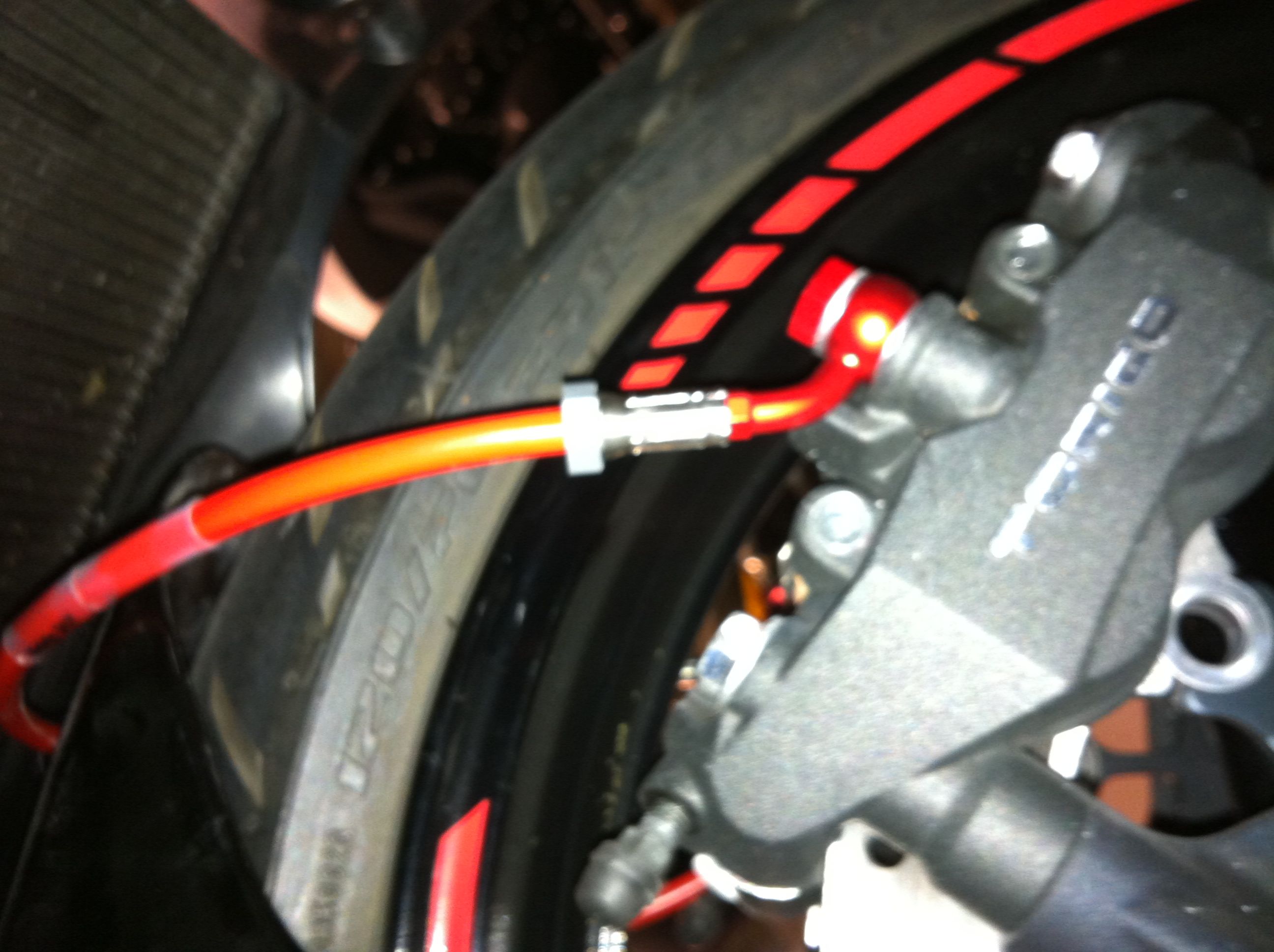

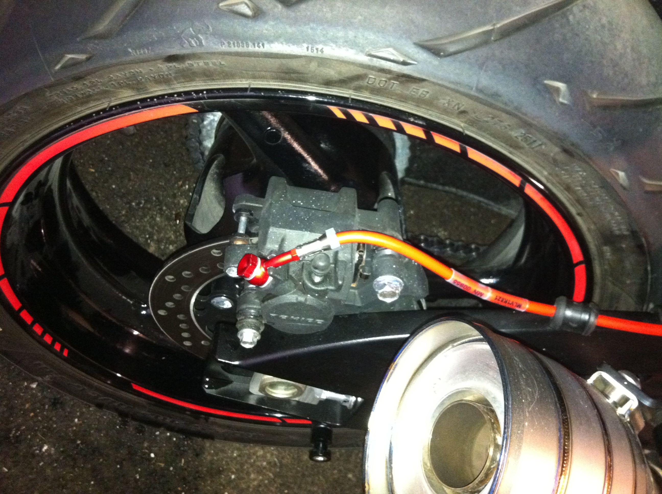

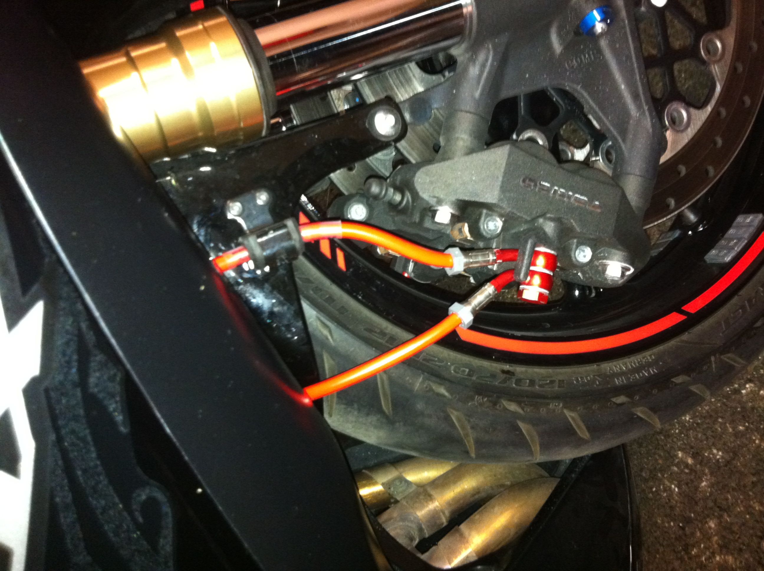

So hab jetzt endlich die Zeit gefunden mir die Stahlflexleitungen zu montiern. Das Ergebnis seht ihr unten in den Bildern.
Nun hab ich ne frage ob das so passt. Die leitungen störn mal nicht beim einschlagen oder sonst irgendwie.
Passt das auch vorne bei der rechten seite dass auf die Schraube: "Beilagscheibe - Stahlflex - Beilagscheibe - Stahlflex - Beilagscheibe" oder kommen da 2 dazwichen? mfg

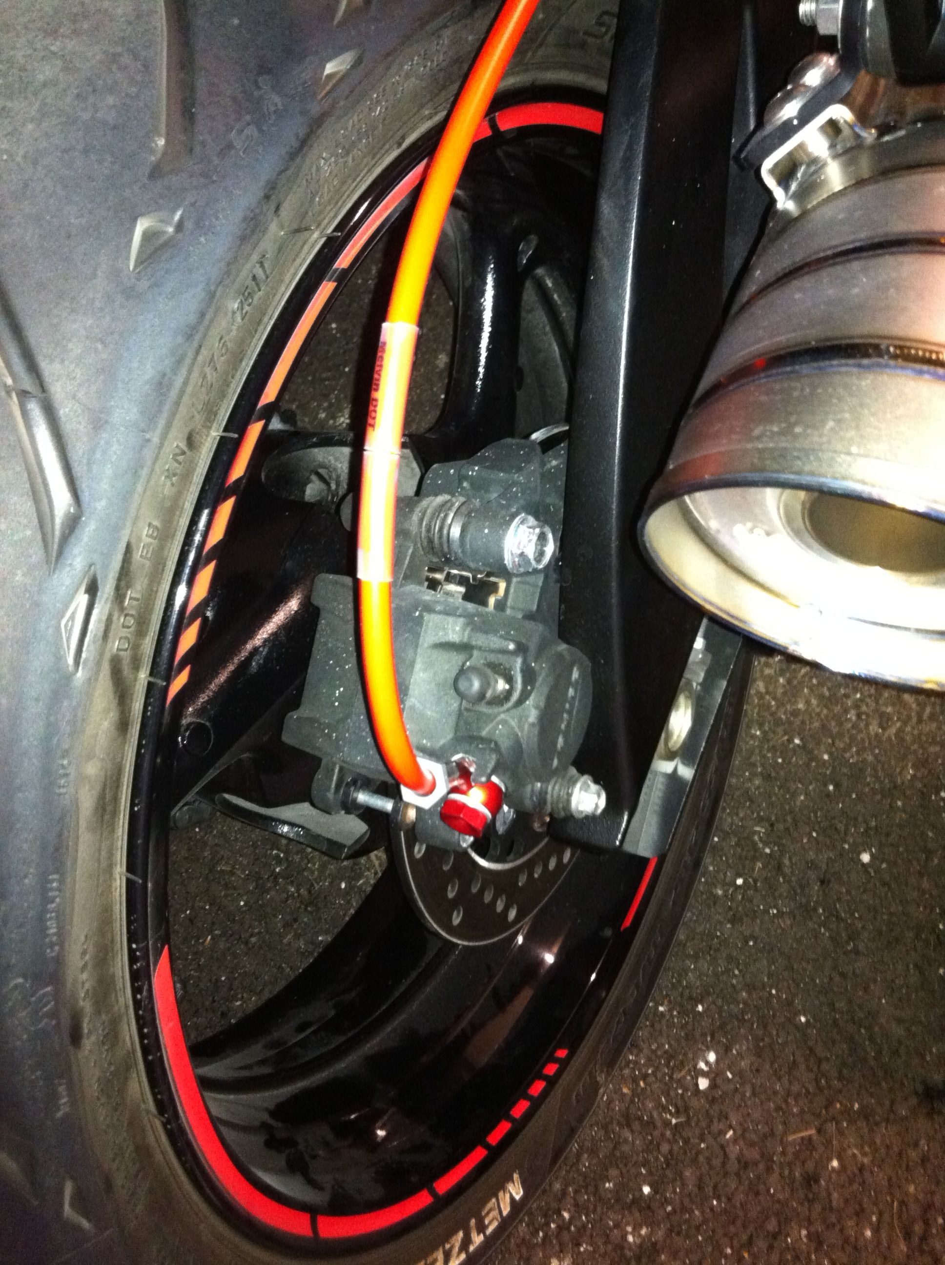

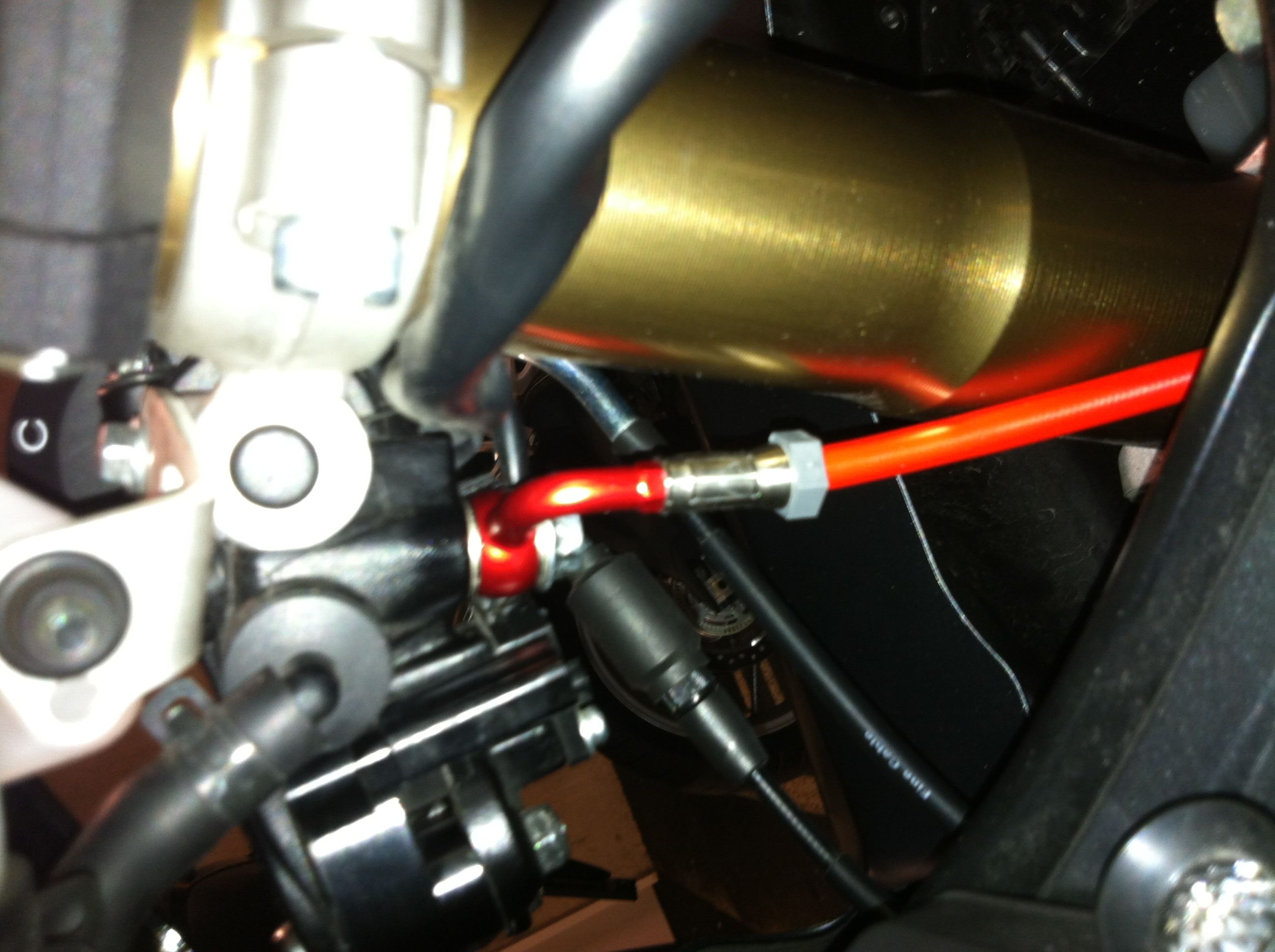

Also das mit den Dichtringen vorne passt so. Nur auf der rechten Seite, liegt da die SF am Sattel an oder täuscht das?

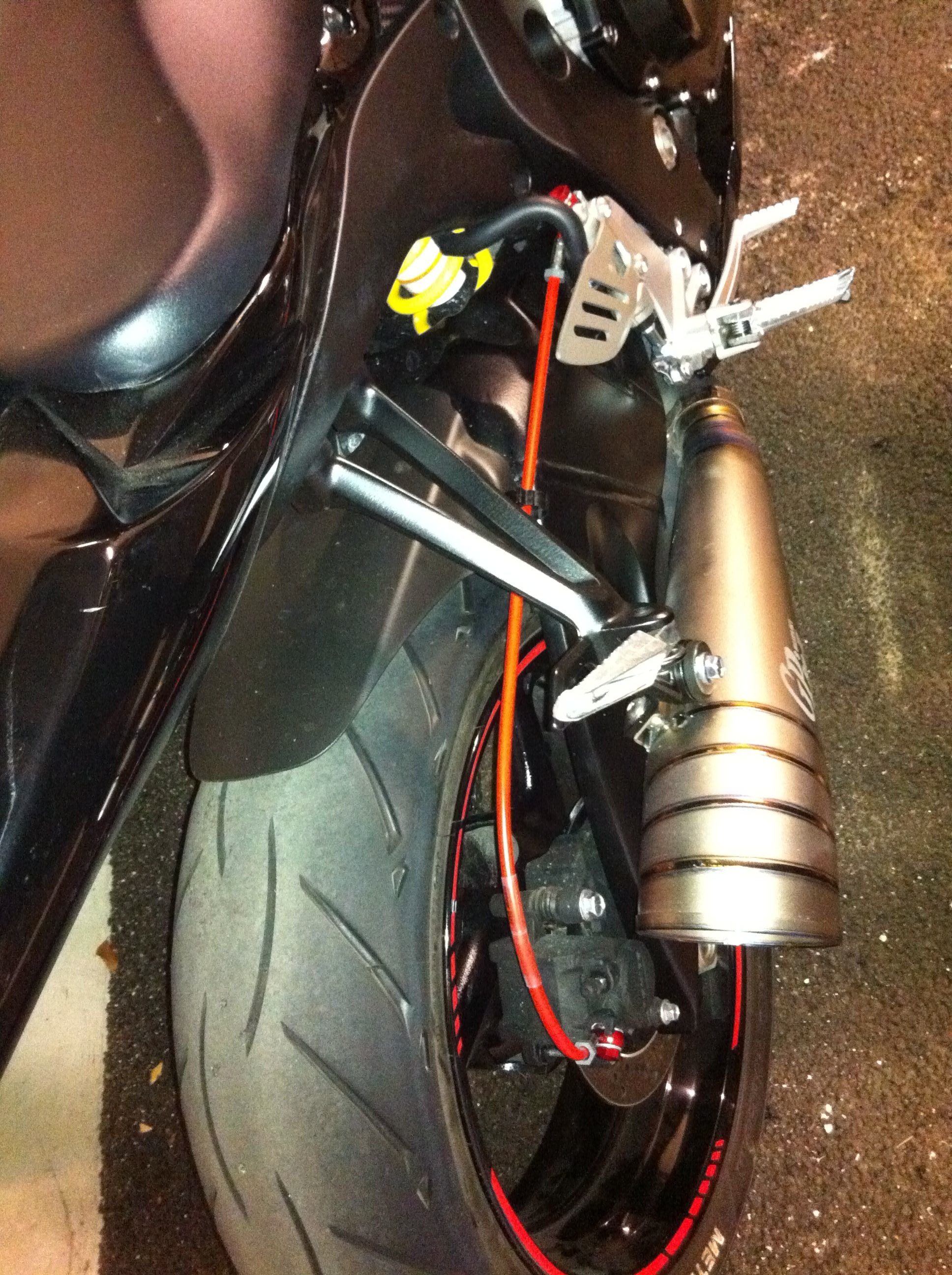

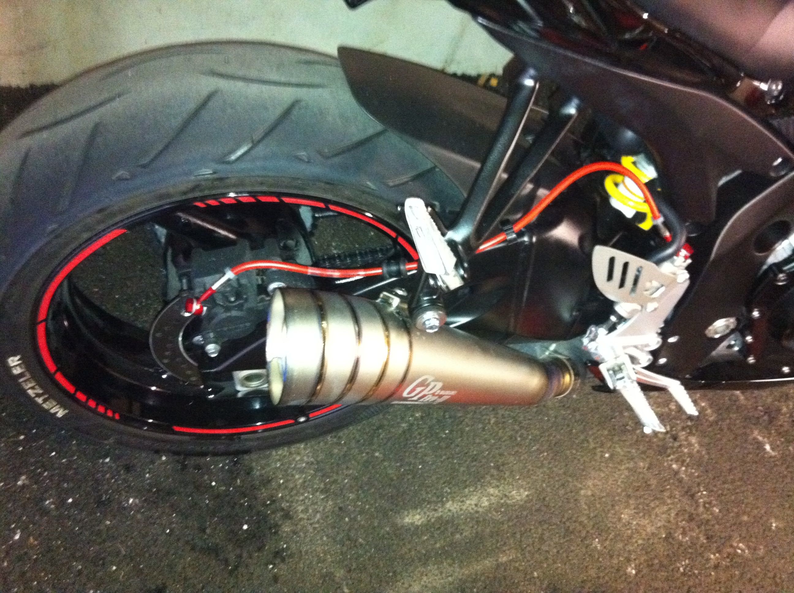

Die hinten gehört gedreht, da zeigt die Biegung normal nach unten.

Das mit den Dichtringen sollte so passen.
Hintere Stahlflex sieht finde ich nicht so gut verlegt aus....bin gerade selber dabei ;)

Also muss ich die hinten einfach umdrehn.
Ja vorne liegt die Mutter am Bremssattel an. bekomm das net anders hin. Hab ich schon richtig montiert? Schraube - Stahlflex(die zum andren bremssattel geht) - Stahlflex(die zum hebel rauf geht). So wars auch beim originalen, ich könnts auch vertauschen aber ich weiß nicht ob das irgendeine auswirkung hat. kann mir net anders vorstellen wie ichs vorne montiern soll.
PS: ich hab noch keine Bremsflüssigkeit drinne also kann ich es noch nach belieben vertauschen :)

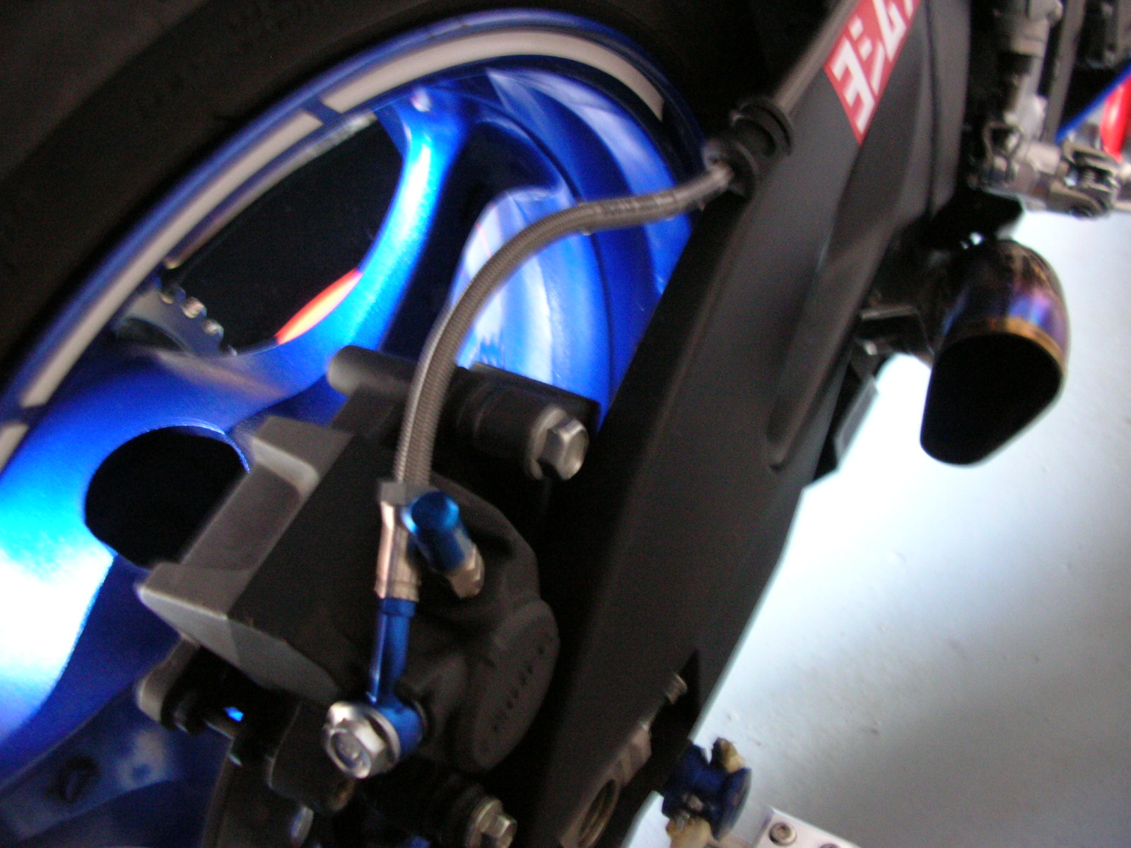

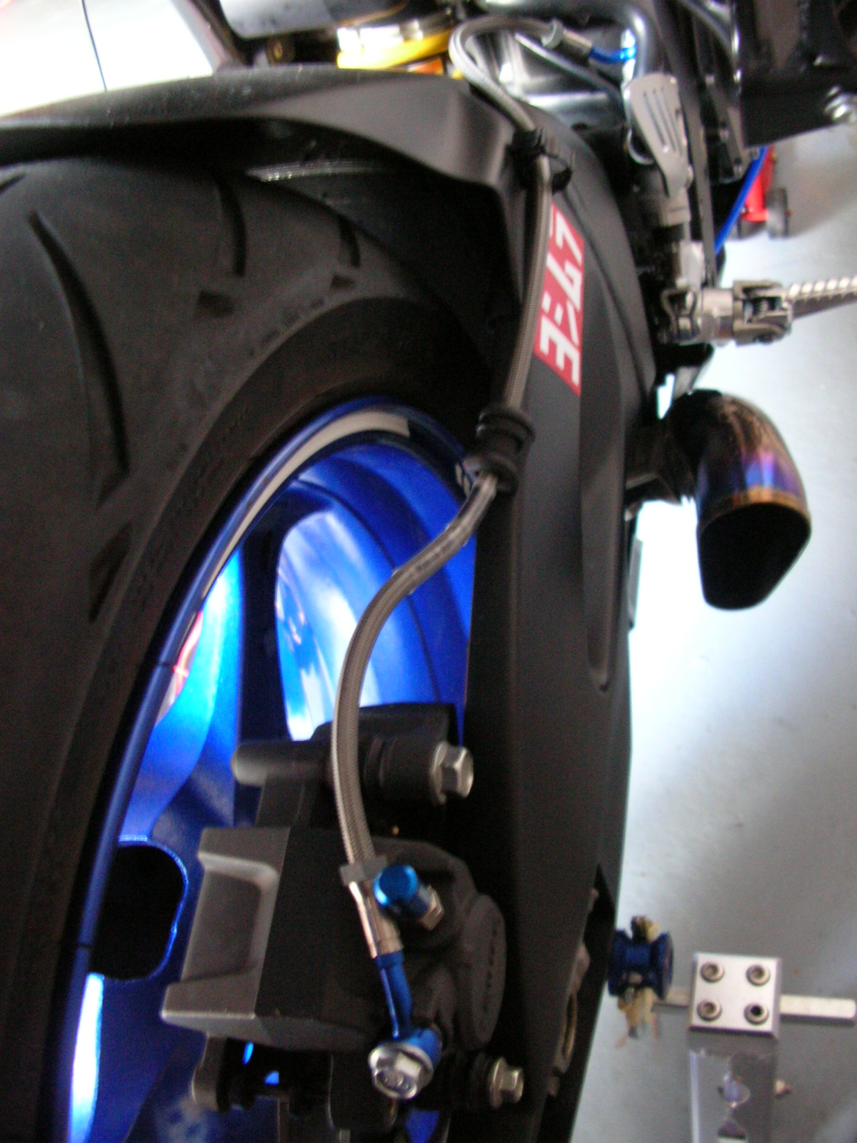

Ich sehe, dass Du 2 Dinge falsch gemacht hast:
Bremssattel vorne rechts und hinterer Bremssattel hast Du jeweils die Anschlüsse (Fittinge) falsch herum montiert.

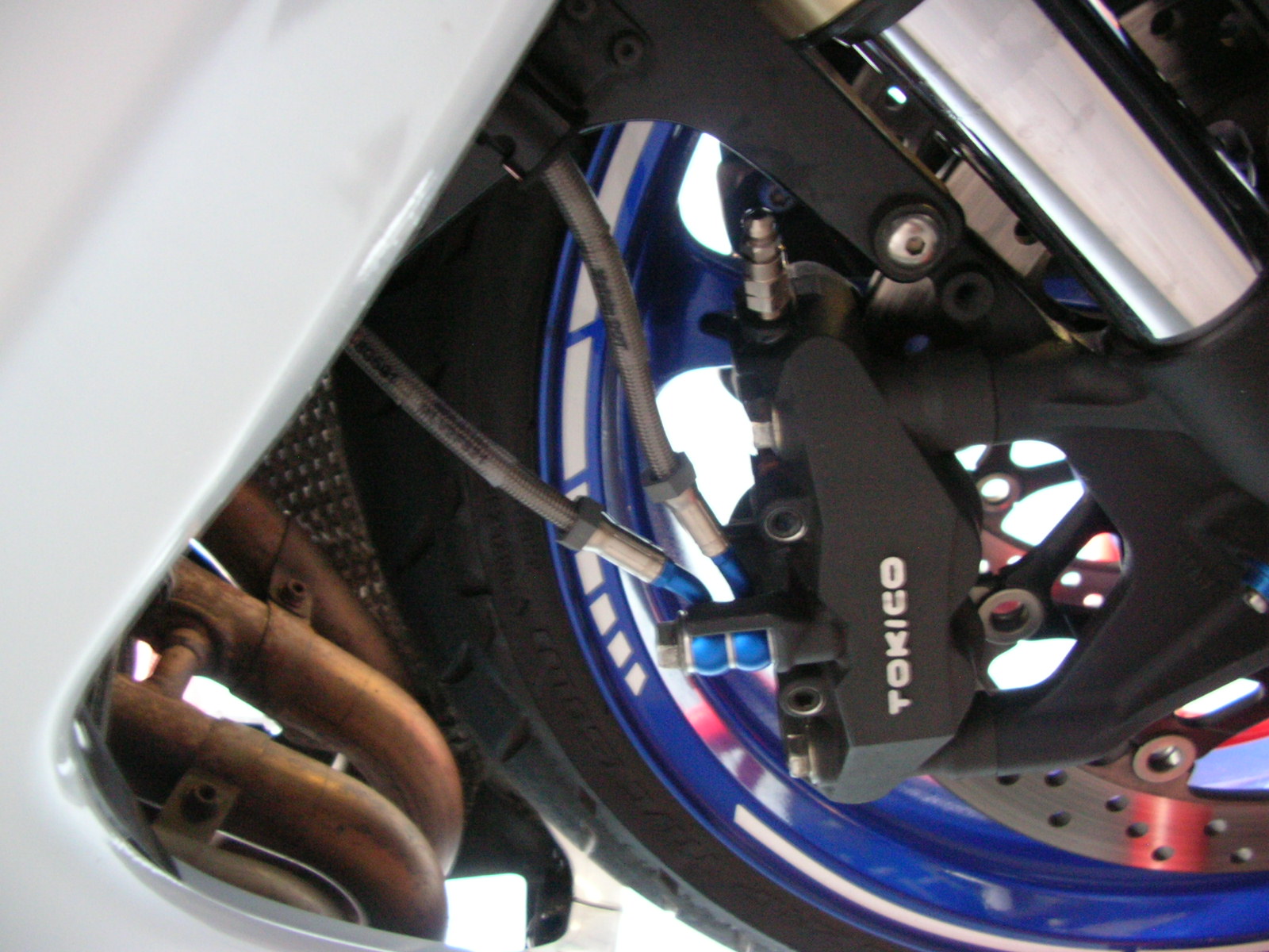

Ich stell Dir mal meine Bilder hoch, dann kannst vergleichen und deine Fehler finden ;)

Kannst du auch mal ein Bild posten, von dem anderen Anschluss der hinteren Stahlflex?

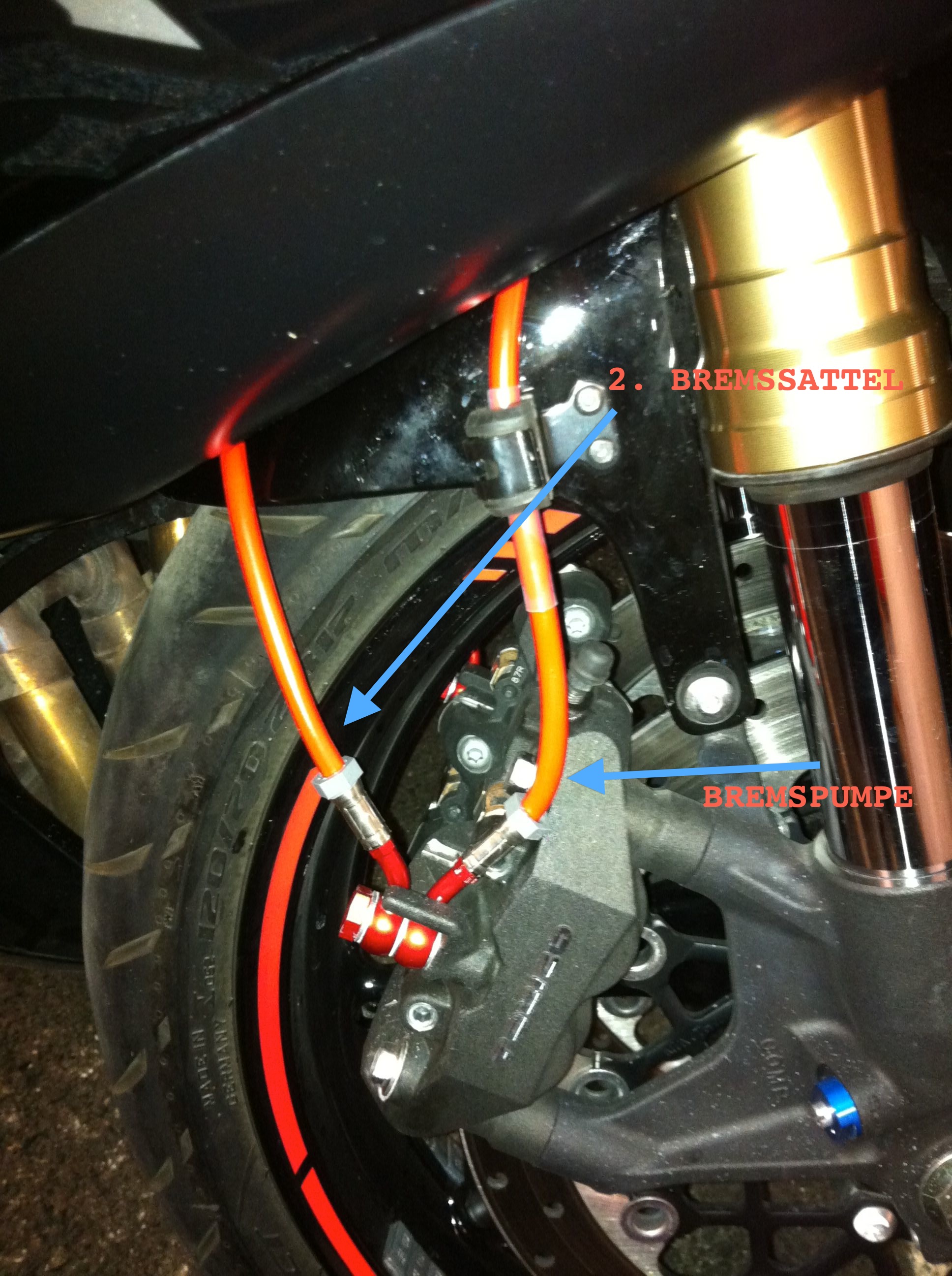

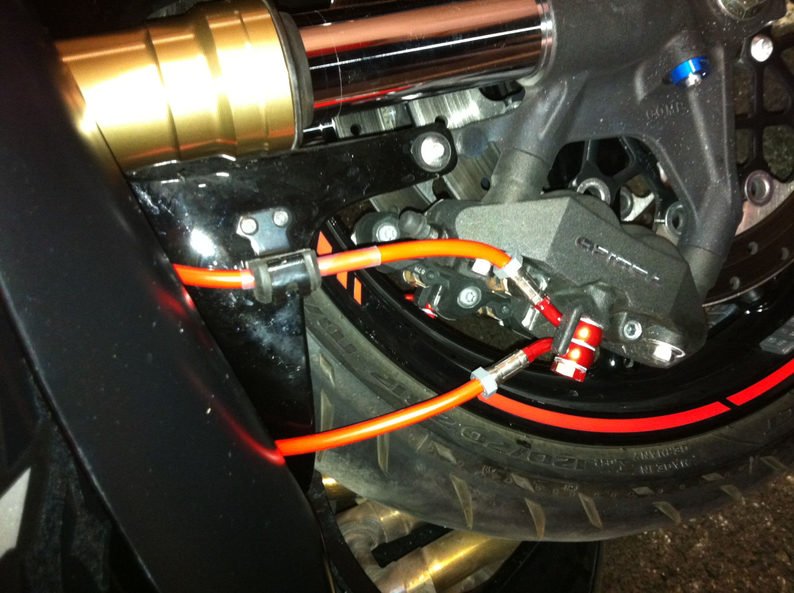

vorne geht der obere schlauch zum andren bremssattel und der untere geht zur pumpe hoch, oder?

Du hast vorne den Fitting, von der Leitung die zur Pumpe hoch geht, falsch herum drauf.

Der von der BP geht normalerweise auf den rechten Sattel.
Und vom rechten Sattel auf den linken Sattel.
Der von der BP kommt als ersters hin und dann der wo die Seite wechselt.
N
Nitro Chris
25.06.2011
5.870
Genau das passt.

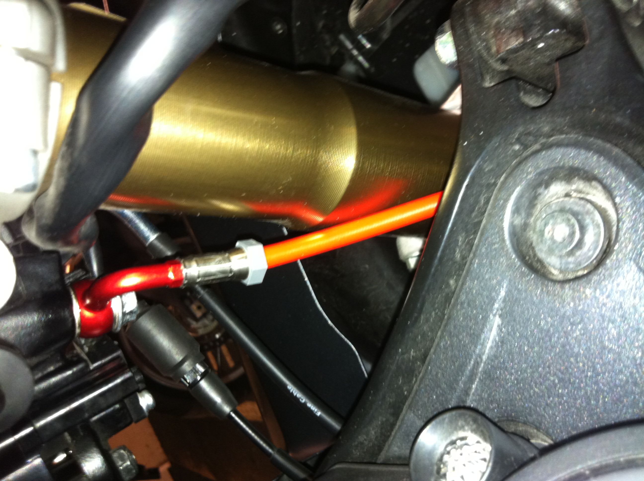

Nur schau dir mal das erste Bild von Keule an, da siehst du das die SF am Sattel wegzeigt.
Und bei dir zeigt sie hin das war das was ich meinte ob sie am Sattel anliegt.
Und auf Bild 2 siehst du das es am hinteren Sattel auch gedreht gehört.
edit//: Du kannst den Fitting verdrehen, dann passt das ganze auch. Glaube war ein 5er Gabelschlüssel.

ok danke für die rasche hilfe. ich hoff dass ich das morgen hinbekomm. wie weit kann ich denn die fittinge drehn? oder muss ich einfach nur die leitung drehn?
N
Nitro Chris
25.06.2011
5.870
Glaube war lt. Hersteller um 90° drehen, habe sie aber um 180° gedreht und ist nichts passiert.
Also kein Bruch oder Undichtigkeit aufgetretten!

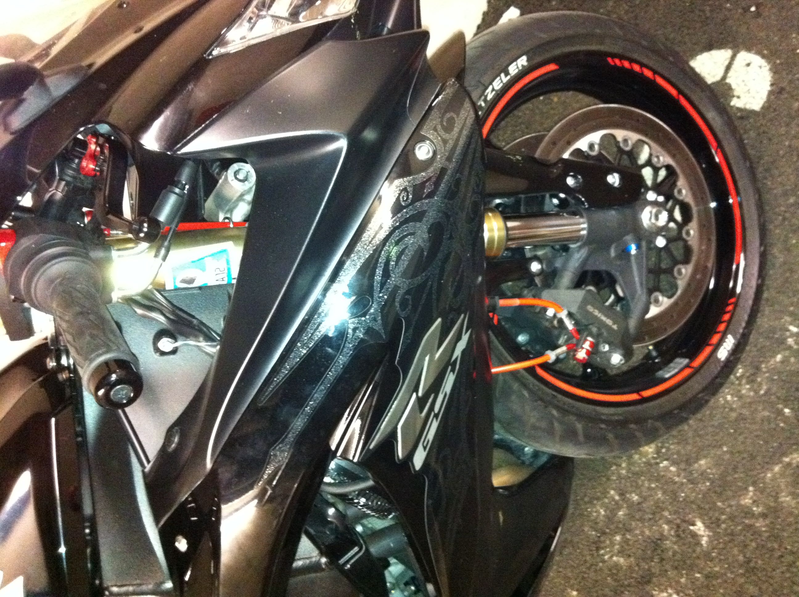

sodala hier mal ein update. ich hoff mal dass es so passt, sieht mal korrekt aus. zur info: die fittinge lassen sich mit handkraft drehn, einfach nen 12er schlüssel an die mutter und dann den fitting mit der hand drehn.
N
Nitro Chris
25.06.2011
5.870
Perfeckt, so solls aussehen :) .

Sieht gut aus. Habe das gestern auch 1zu1 so verlegt, habe auch die roten leitungen genommmen.
Ist das okay, wenn die vordere Leitung, an der Gabel leicht anliegt? (NUR bei vollem Links-Einschlag)

Schaden tut das sicher nicht. Was soll denn da passieren? Gibt auf Dauer evtl. unschöne Abriebe. Wobei mit vollem Einschlag fährt man ja so gut wie nie.
