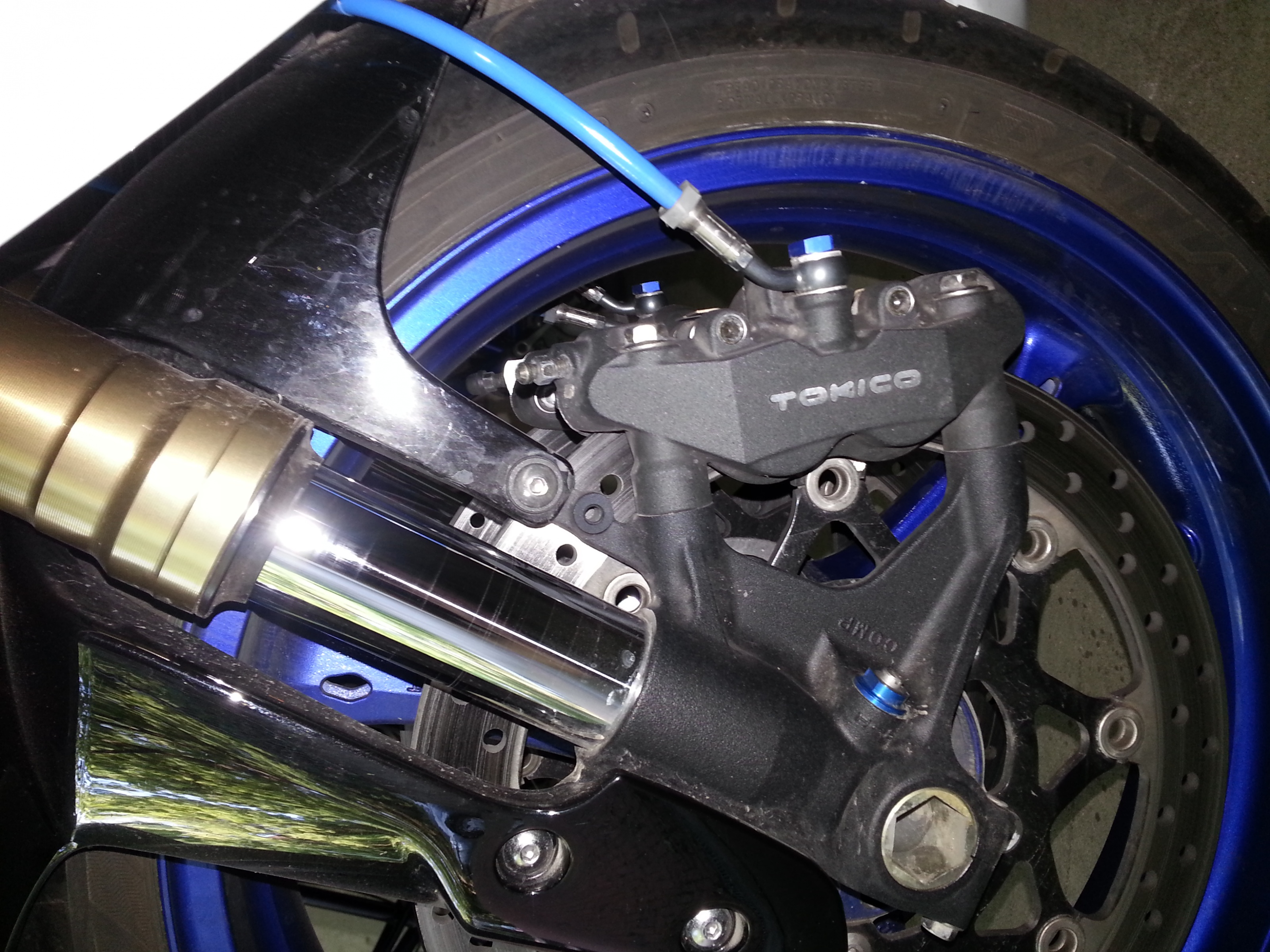

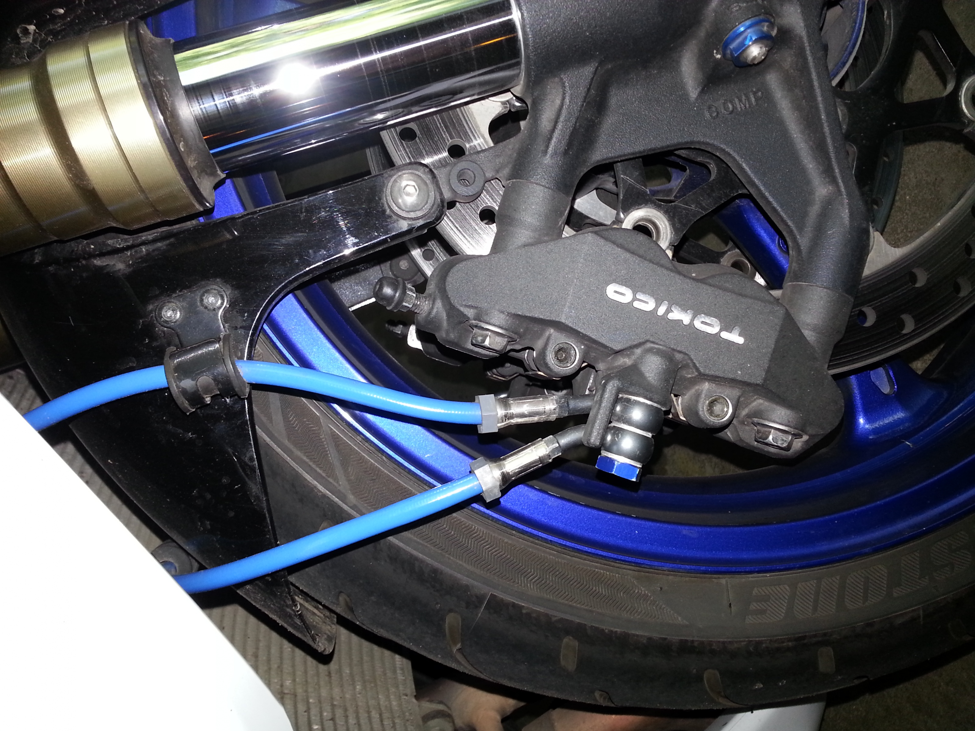

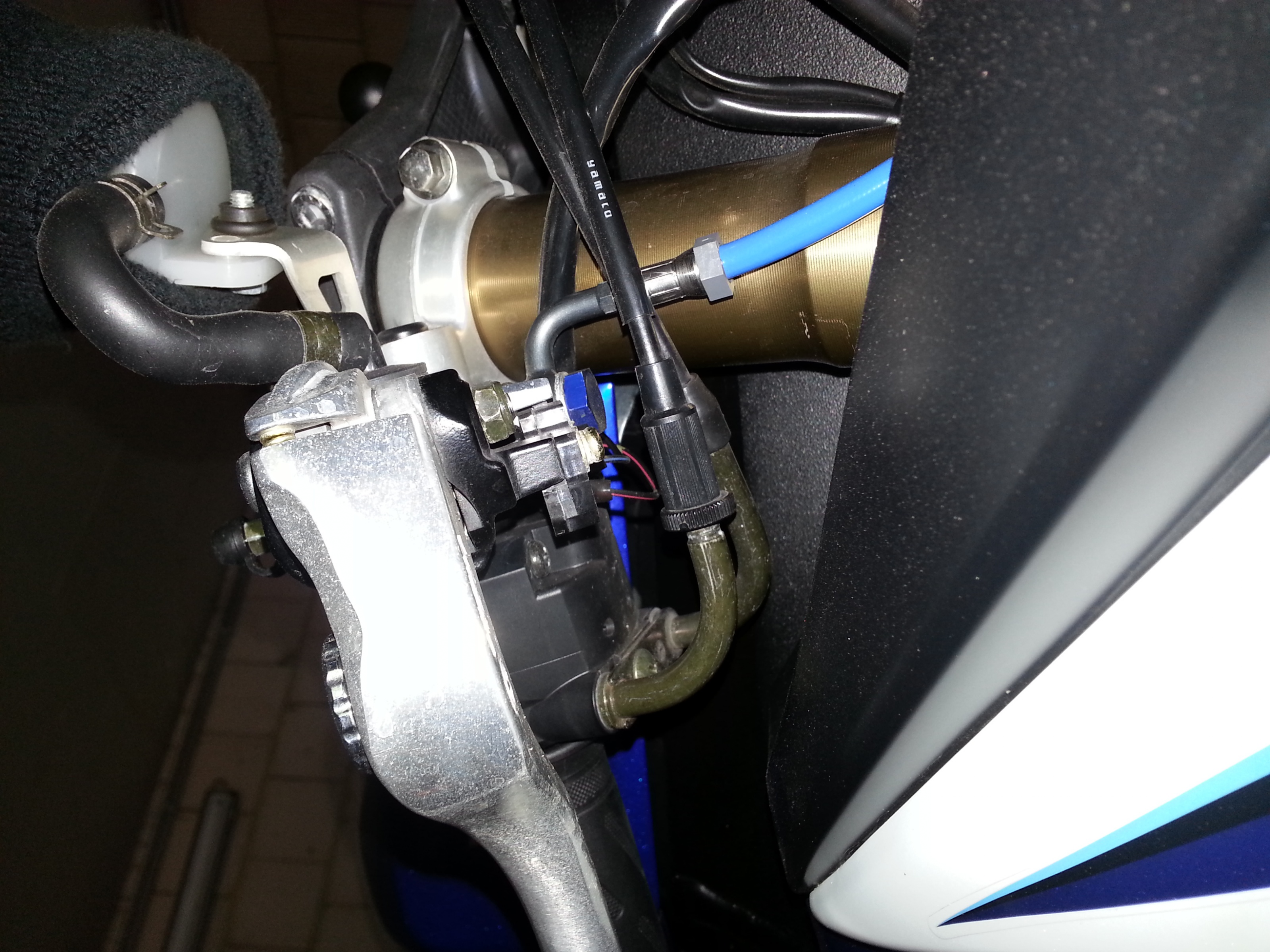

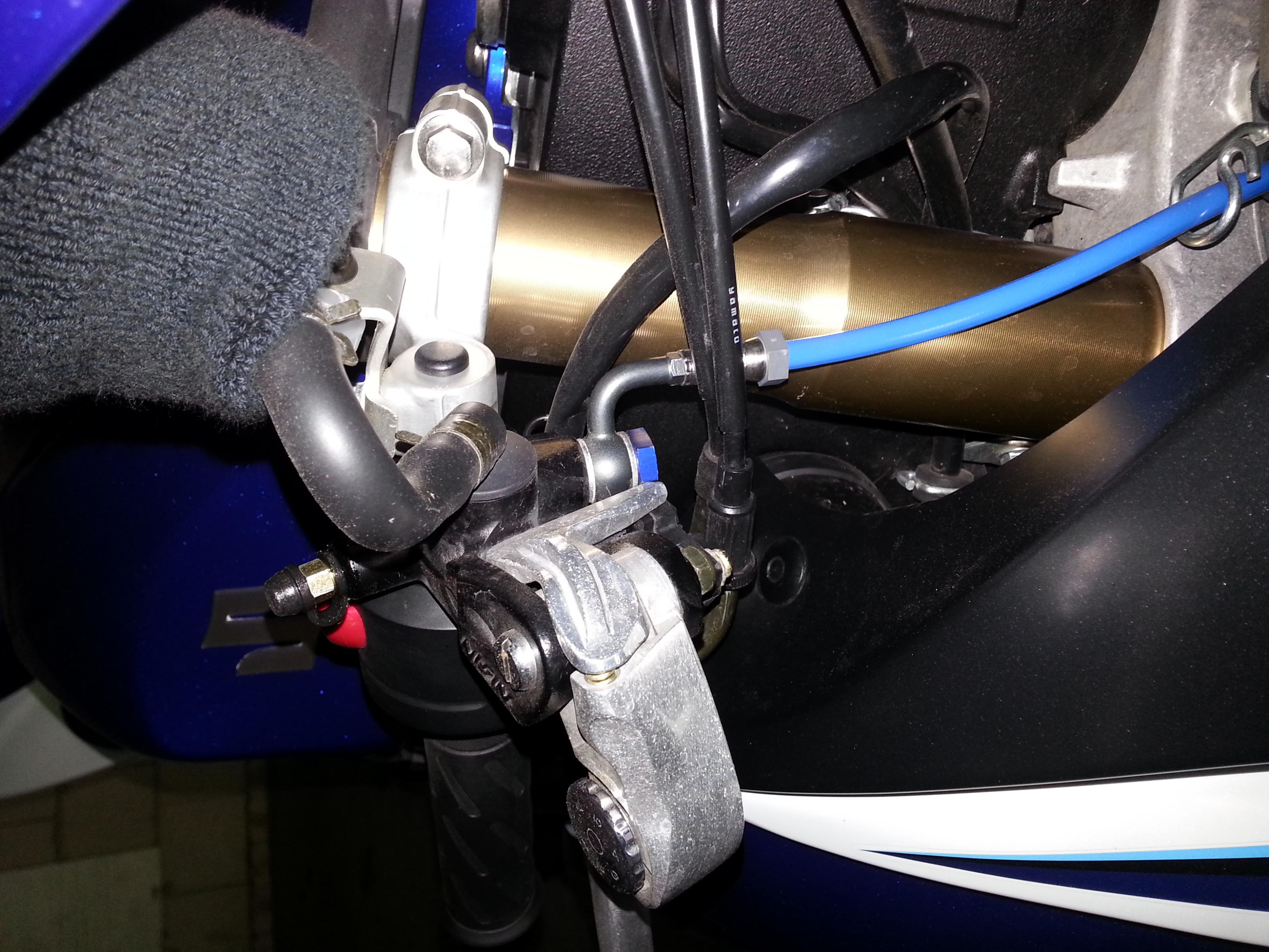

Kann mir einer bitte von einer 600 k6 ein Foto von vorne links, rechts und der Handpumpe machen ? Irgendwie bin ich zu doof dafür...
Danke und Gruss Felix
J
Jodlerbeppi
08.01.2011
337
München
GSX-R 600 k6
Ich kann morgen ein video machen. Die Melvin anschlüsse sind anders gewinkelt als die originalen. Musste auch erst schauen wie dich richtig hingehören, aber jetzt passt es und schaut super aus
ExitusBlack
ExitusBlack
13.05.2011
138
Heilbronn
GSX-R 600 K6
Ja genau das ist mein Problem. Die Winkel machen mir zu schaffen ^^ aber ein Video wäre genial :-)
Der Schlauch ist bei mir ca 15-20 cm länger und das Fitting hat auf einer Seite 90° das treibt mich in den Wahnsinn ^^
ExitusBlack
ExitusBlack
13.05.2011
138
Heilbronn
GSX-R 600 K6
DU BIST MEIN ENGEL! :D DANKE für die tolle Hilfe an alle :)

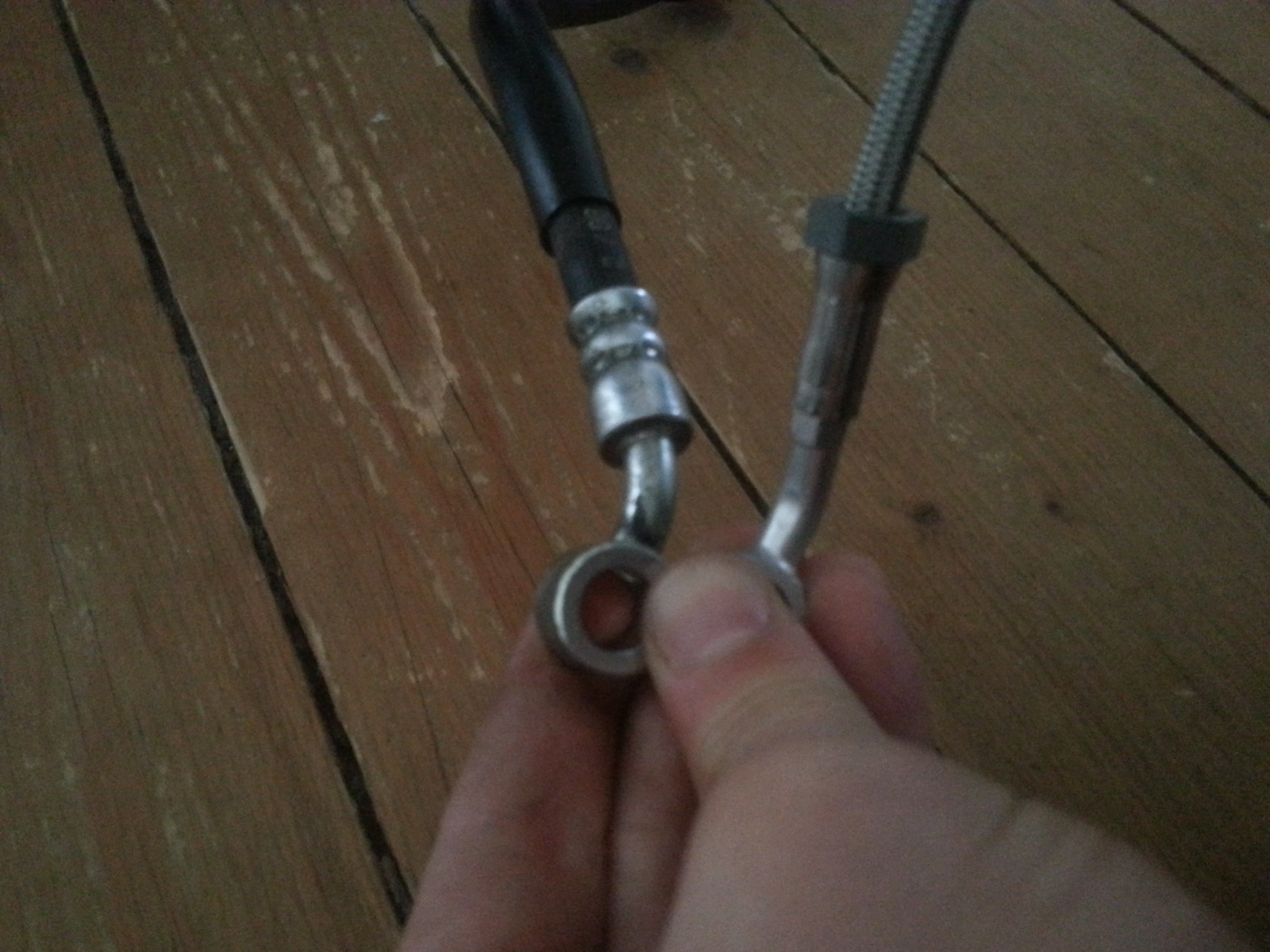

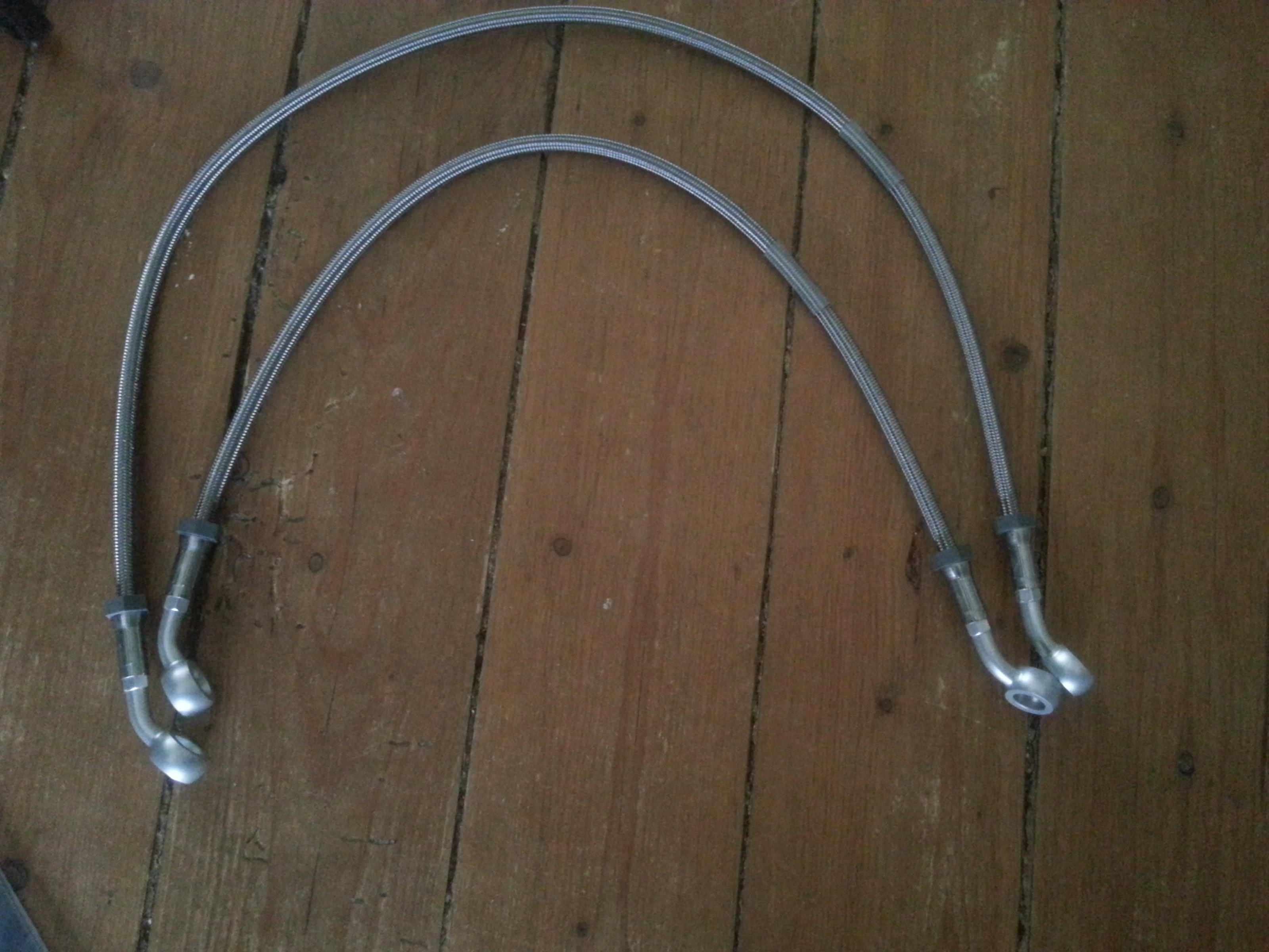

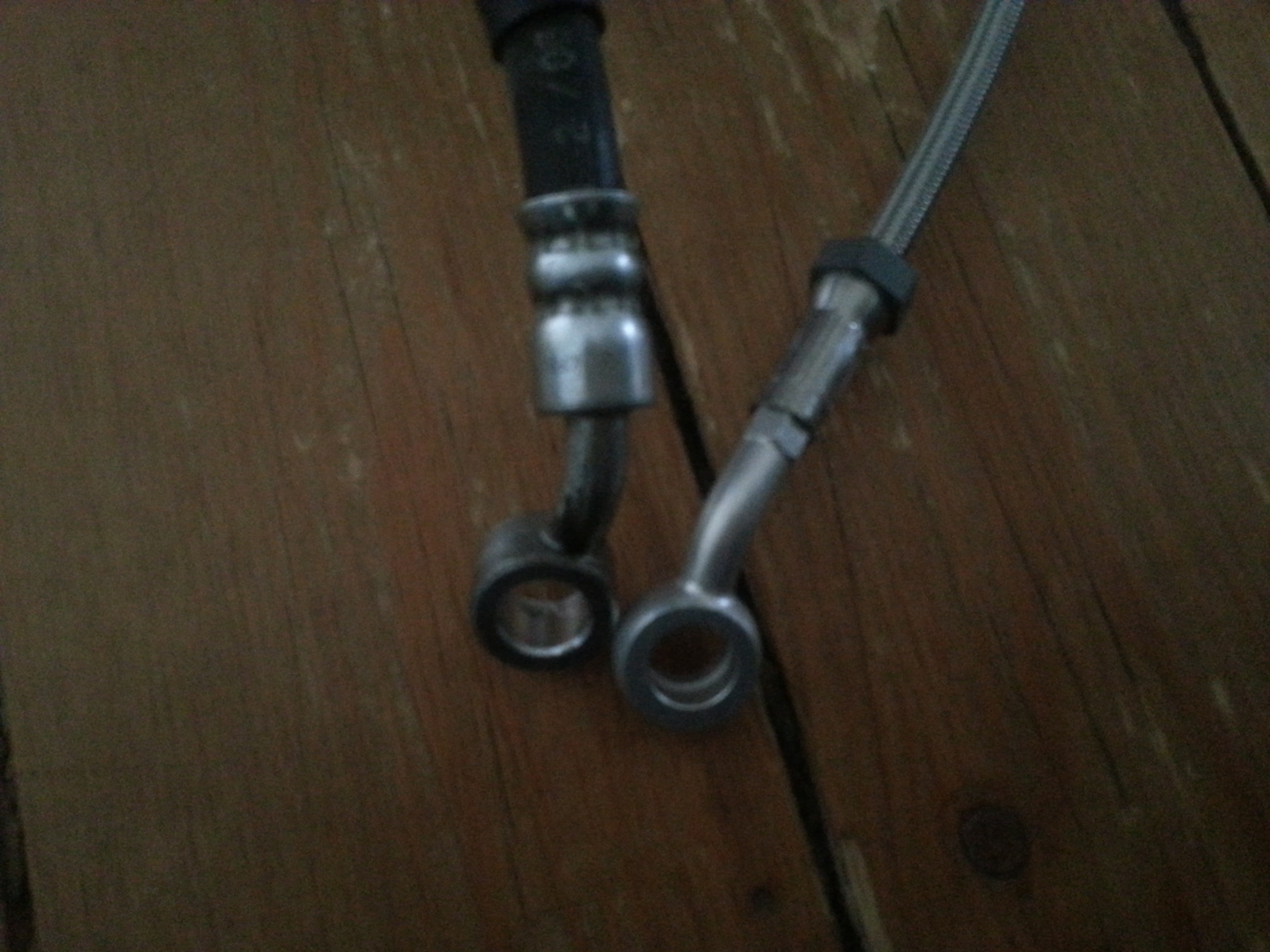

Hey will das Thema ja ungern aufwärmen aber hab da ein kleines Problem an dem ich nicht weiter komme...
Hab mir die Melvin Stahlflex für meine 750 k8 gekauft. Lieferung ging auch schnell aber folgendes:
Das ist hinten die Leitung. allerdings zeigt der winkel des anschlusses genau in die gegenüberliegende seite.
Wie man es auch dreht und wendet es kommt immer aufs gegenteil der original raus, weil es dazu noch einen bogen nach oben macht...
Ist hier einfach der Anschluss falsch? Haben die eventuell das falsche Kit geschickt?
Die Nummer des Artikels ist nach verpackung eigentlich richtig: MLV1R861
Vorne die Leitung sieht auch nicht viel besser aus da kein Anschluss mit 90° Winkel für die Pumpe dabei ist:
Komm da einfach nicht drauf klar... jemand eine Idee?

ja das ist klar. aber der anschluss bleibt ja dennoch gleich gebogen. und dieser zeigt immer rechts am Entlüftungsventil vorbei oder links vorbei aber dafür zu krass nach oben. also so wie ich das hier auf den bildern gesehen hab wirds nicht.

Danke dir. Werd die Dinger wohl dann wieder zurück schicken müssen. -.-

Ruf am besten mal an die sind da sehr nett. Hat mir auch geholfen :)
