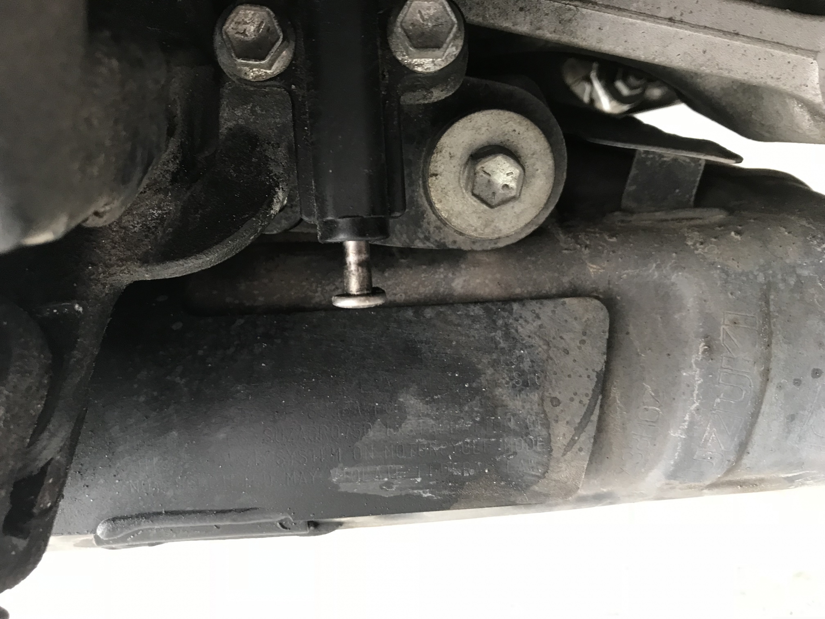

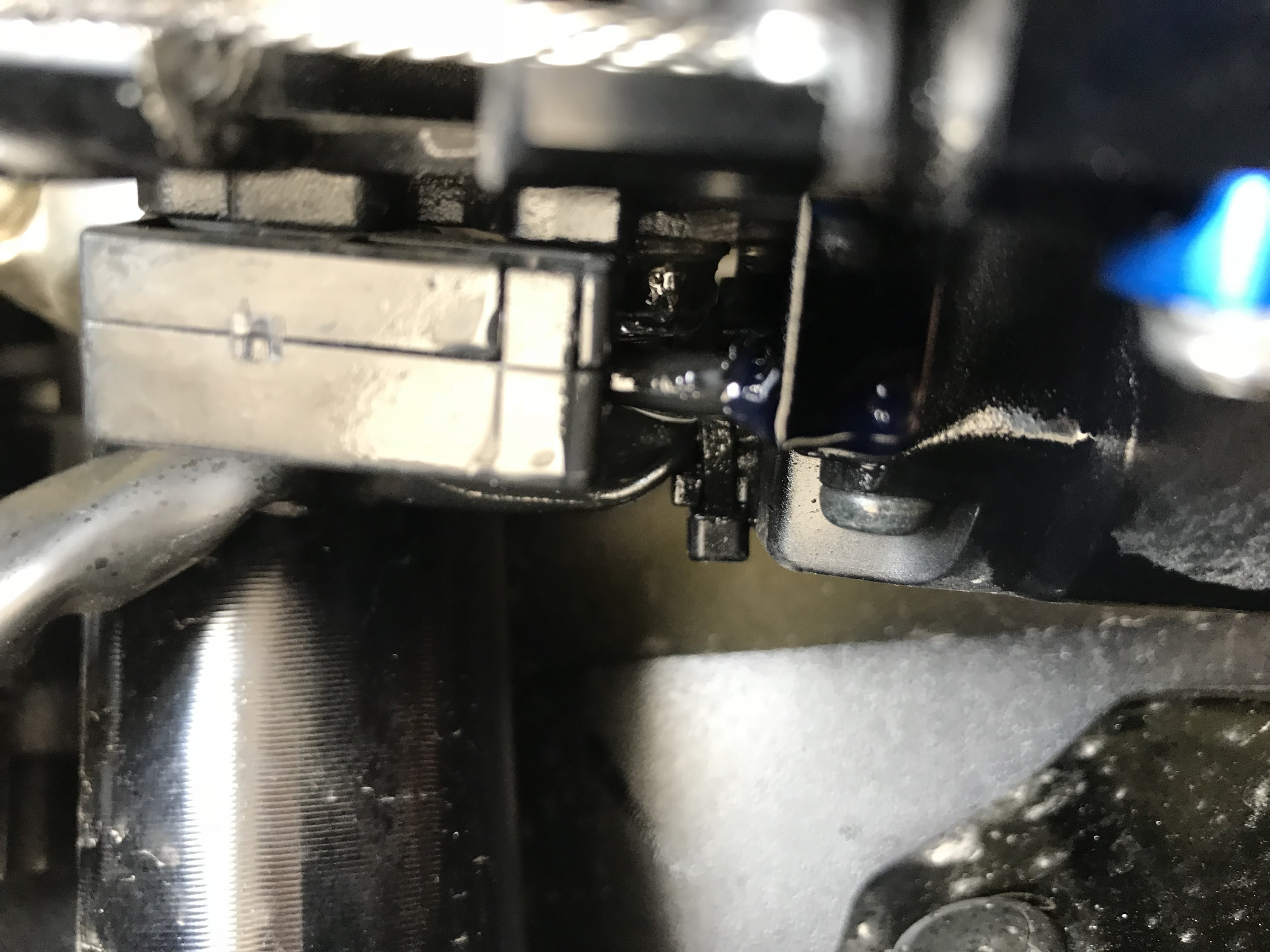

Möglichkeit 1: Batterie zu alt.
Möglichkeit 2: Hast du versucht zu starten mit eingelegtem Gang und Seitenständer (Sicherheits-Schalter) nicht ganz drin oder gar steht sie aufm Seitenständer.
Möglichkeit 3: Der Sicherheits-Schalter der Kupplung ist entweder defekt oder hat nur einen Wackler
Möglichkeit 4: Fällt mir gerade keiner mehr ein.
Möglichkeit 5: Kill-Schalter vergessen umzulegen?

Batterie ist alt aber voll geladen. Kill Schalter ist es auch nicht. Ich tippe dann auf seitenständer oder Kupplung die Sicherheits Schalter. Wie sehen die denn aus bzw. wo sitzen die. ( mal ne ganz blöde frage)
Es gibt keine blöde Fragen.
Der Sicherheits-Schalter sollte im Kupplungshebel eingebaut, der Sicherheits-Schalter für den Seitenständer sitzt auch direkt am Seitenständer. Einfach mal die Kabel suchen und auf wackel Kontakt prüfen und dann auf gänigkeit der Schutz Schalter schauen. Wenn du kannst eine Wiederstandsprüfung der Schalter machen. Denk aber daran das es sein kann das du nichts findest da es ja nicht immer auftritt.
Batterie solltest so oder so mal wechseln wenn sie schon alt ist zeigt sie vieleicht voll an was aber nicht heist das sie für den Start noch genug Saft hat.
