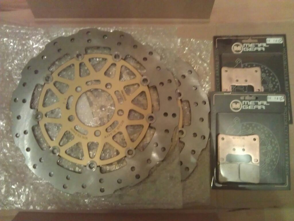

Heut sind die Beläge und Scheiben gekommen.
Bin mit der Qualität (rein optisch) sehr zufrieden. Hatte mich für die "wave" Variante mit goldener Mitte enschieden (Bremscheiben Kosten alle gleich, egal velche Variante).
Werde sie in nächsten Tagen montieren.
Einzigste negative, ABE ist nicht mit dabei gewesen. Mal eine Email geschrieben ob sie mir diese nachreichen.

Also bei der Optik gehe ich mit, sehen sehr gut aus!
Wo hast die bestellt?

KBA Nr. ist drauf.

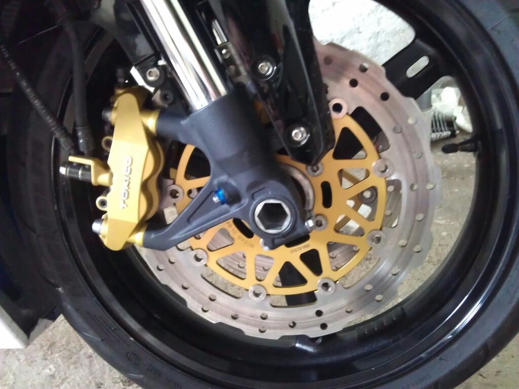

Scheiben sind drann und haben die ersten 300km hintersich.
Fazit:
Preis Leistung Top.
Die Beläge und Scheiben packen ordentlich zu. Find es sogar besser wie original... Kann aber Einbildung sein.
Mal sehen wie lange Beläge/Scheiben halten.

Ja. Ist nicht schwer bremssattel ab, rad raus 5 schrauben pro Scheibe lösen (können sehr fest sein).
Gewinde von schrauben und Löcher nachscheiden um den alten schraubenkleber weg zubekommen.
Neue Scheiben drauf festschrauben mit schraubkleber (loctite) über kreuz.
Rad wieder rein und Bremssattel wieder drann bzw noch Bremsbeläge wechseln bei neuen Scheiben sinnvoll.
