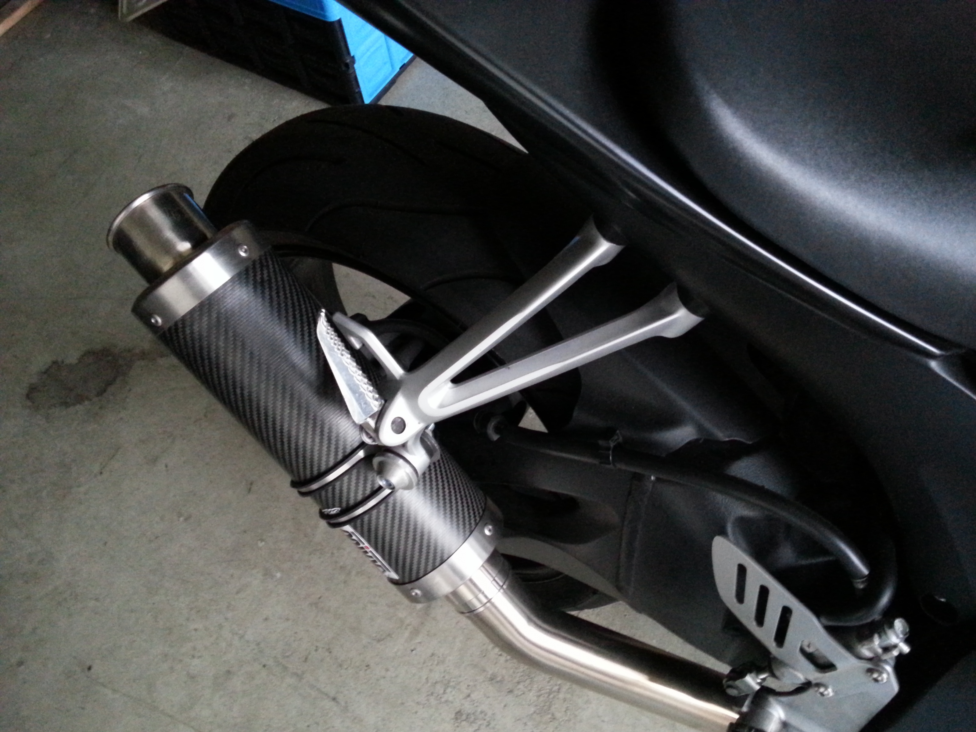

Hey Leute,
wie Ihr sicher mitbekommen habt, war ich auf der Suche nach einer Lösung wie man Soziusfußrasten an eine 600er k7 mit Mivv GP bekommt.
Ich habe lange nach Lösungen gesucht und nichts gescheites gefunden.
Hier kommt die Lösung für alle die einen Mivv GP (high Up-Version) auf einer GSX-R 600 / 750 k6 k7 haben oder montieren wollen.
Benötigte Teile:
- Schraube M8 50mm (1x)
- rechte Fußraste GSX-R 600 / 750 k8 (1x)
- Schrauben zum Befästigen der Rasten unter dem Heck
Werkzeug:
- Passend zu den Schrauben, mehr wird nicht benötigt
Bilder:
Bemerkungen:
- Mivv Auspuffhalterung lösen
- Schraube vom Verbindungsrohr zwischen Kat und Auspuff lösen
- Fufraste montieren
- Schelle mit der M8 befästigen
- Alle Schrauben fest anziehen - Schraube am Verbindungsrohr nicht vergessen.
Ich hoffe es ist für ein paar von euch hilfreich
Falls Ihr Fragen habt, beantworte ich diese natürlich gerne.
MfG Tox!c
