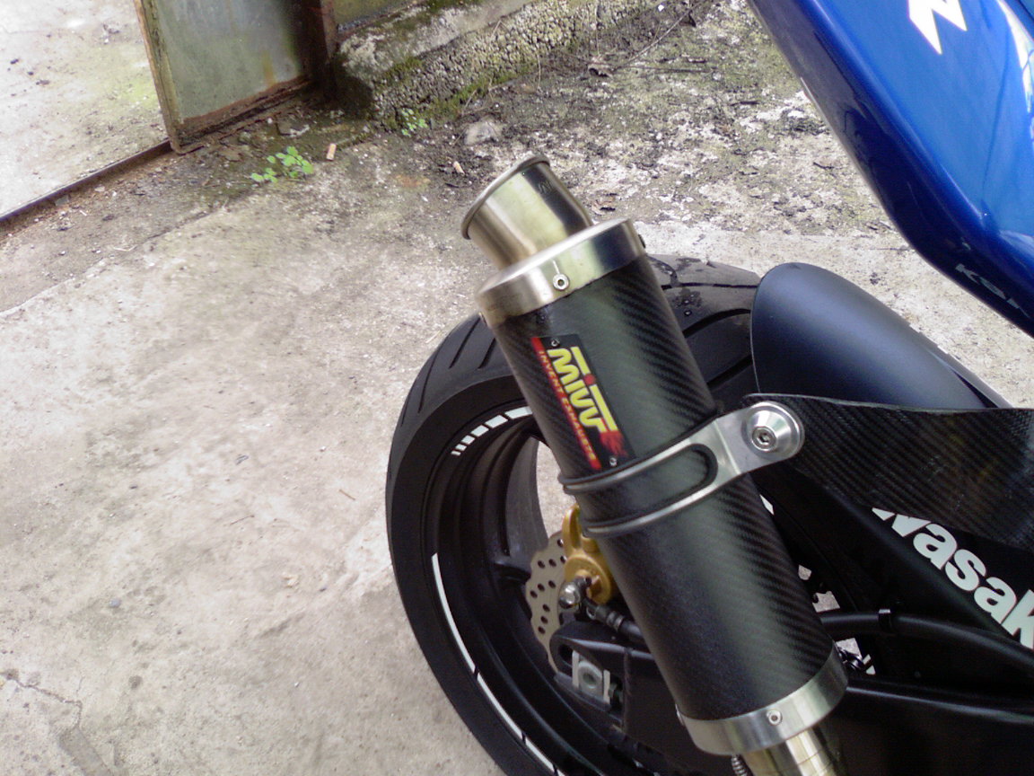

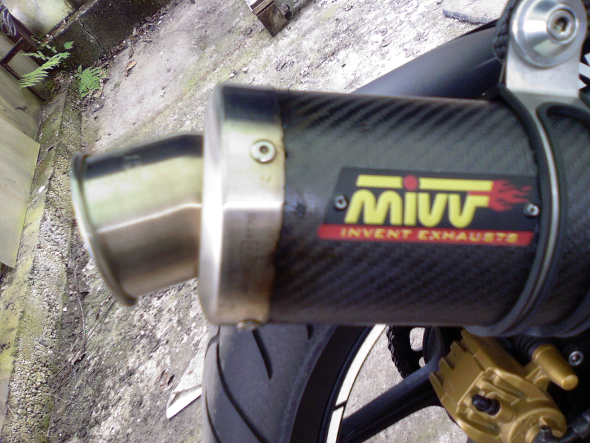

Hallo!
Habe meinen mivv jetzt einen monat und irgendwie habe ich angst dass er mir bald um die ohren fliegt.
-es ist spiel zwischen esd und verbindungsrohr
-es ist spiel bei den nieten am ausgang des esd (die umrundung lässt sich leicht drehen)
-siehe foto komische verfärbung
ist doch nicht normal oder?!?!

Sorry aber die Fotos haben ne sehr Bescheidene Qualität! Aber bei nem Carbon topf ists normal, dass er nicht ganz Regelmäßig gefärbt ist...
Mal n Bild von meinem topf...in Originalgröße solltest du erkennen was ich meine
Keine Ahnung...bei mir hat nix luft...aber leichte verfärbungen sind schon mal drin!

Naja, das Bild is wirklich schlecht, aber soviel ich zu erkennen meine is da hinten schon ne Veränderung im Carbon. So siehts neu jedenfalls nicht aus
Ich würds aber auch erstmal weiter beobachten, is ja net so, dass die Garantie morgen ausläuft...
Vllt mal auf die BAB bissl angasen, dass er schön heiß wird. Wenn er scih dann net verändert passts. Und wenn des Harz runterläuft bzw verbrennt würd ich mir sorgen machen:D

Bei dir schaut das irgend wie aus als sei das eine Dichtmasse die geschmolzen ist. Vielleicht war das ja zwischen Endkappe und Topf und nun ist spiel da die Masse weg ist. Carbon kann es ja nicht sein, das schmilzt erst bei ca. 3500 Grad.

Das schreibt mir mein Händler:
Hallo und guten Tag,
hab gerade deine Bilder begutachtet.
Da sehe ich nichts was nicht normal wäre.
Leichte Verfärbungen sind völlig normal.
Spiel zwischen ESD und Verbindungsrohr ist auch normal weil Stecksystem.
Die Zugfeder muß natürlich angebracht sein und das Rohr darf während der Montage nicht gewaltsam gebogen werden das sich sonst der Passungssitz aufweitet!
Das man im genieteten Bereich ein klein wenig drehen kann ist auch normal weil genietet.
Der ganze ESD muß erst einmal einbrennen usw.
Also wie gesagt, auf den Bildern sieht man nichts ungewöhnliches.
Frage: Du hast keinen DB-Killer mehr drin?
So wie ich das heraus gelesen habe ist das so!
Wie hast du dann den Killer entfernt?
Beschreib das mal kurz.
Gruß
Zu meinen Problem: Ich erkenne klar und deutlich am Ausgang des ESD bei den Nieten die bräunlichen Verfärbungen auf den Fotos?!
Dass kleines Spiel zwischen ESD und Verbindungsrohr ist hört sich logisch an, da es ja ein SLIP ON ist.
Ich werd es jedenfalls beobachten .
Strapaziert wird der Auspuff jedenfalls genug,vielleicht liegts ja daran dass ich letzten Samstag durchgehend über 200 gefahren bin über 40km?!

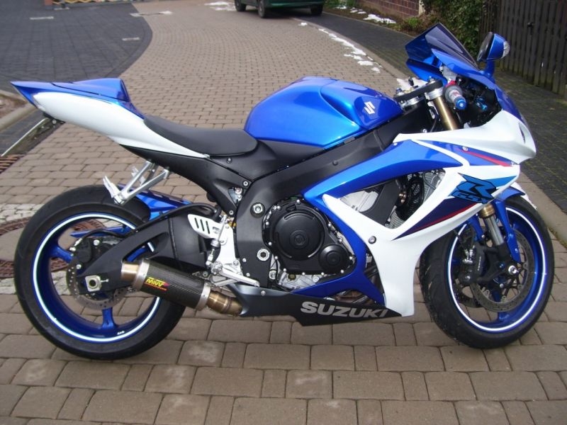

Keine Sorge ich hab auch nen Mivv GP:p
Siehe Anhnang
