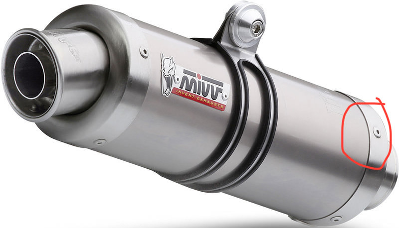

hab da ein kleines Problem mit dem ob genannten Auspuff.
Im Sommer ist mir aufgefallen, dass eine der drei Nieten gelöst hat, bzw lose ist, sodass diese Geräusche macht.
Unten ist ein Bild dabei, dort sieht man welche Nieten ich meine.
Möchte mir ungerne den gleichen Auspuff nochmal kaufen.
Daher meine Frage gibt es irgendwas, womit ich diese Niete wieder festkleben, oder was auch immer, kann?
Mir ist bisher nichts eingefallen, was einigermaßen ordentlich aussieht.

Moin,
da fährste kurz zu einer Werkstatt Deiner Wahl, läßt die alte Niete ausbohren und durch eine neue gasdichte ersetzen.
Kostet nicht die Welt. Alles Andere wird Murks.

Danke für die schnelle Antwort, dann werde ich wohl auf die Werkstatt zurückgreifen. :)

Geht sicherlich am Schnellsten und so eine Poppniete ist ein Cent-Artikel.
Aber bitte darauf achten, das gasdichte verwendet werden. Es funktionieren zwar auch Normale, aber sicher ist sicher.

Du bekommst diese Nieten bei Tante Louise. Das ganze gibt es auch als Set inclusive Dämm-Matten. Je nach Laufleistung würde sich also anbieten die Tüte neu zu füllen.
Benötigt werden: Ein "scharfer Bohrer" 5 oder 6 mm, Poppnietenzange,ein Dorn ca. 4 mm,Bohrmaschine(logo).
Wenn Du bedenken hast: es gibt auf Youtube genug how-to Videos,dann kannst Du immer noch entscheiden ob Du es selber machen willst.
Viel Erfolg!
