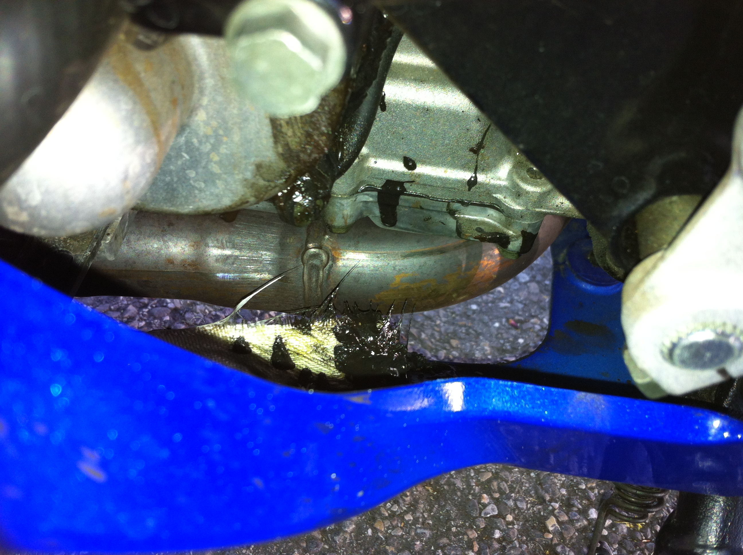

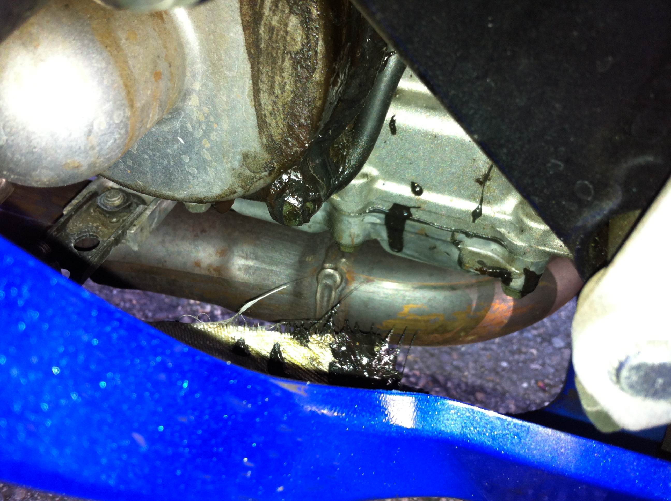

Hi,
ich wollte nur wissen ob dieser Ölverlust eurer Meinung nach bedenklich ist oder vertretbar (normal).
Es sifft auf der linken Seite (Seite der Fußschaltung) des Motors. Ich weiß nicht genau welcher Flansch es war ich glaube es war der Deckel welcher auf das Ende des Kurbelwellen-Gehäuses geschraubt ist.
Es tropft nicht wirklich, obwohl sich jetzt auf dem darunter befindlichen Bereich der Verkleidungsinnenseite schon eine kleinere Menge Öl gesammelt hat.
Allgemein ist noch mehr als ausreichend Motoröl in der Maschine.
Vielen Dank schonmal.

Hi,
fass da mal dran. Wenn es klebt, ist es Kettenfett und danach sieht es schwer aus. In dem Fall wär es sogar unbedenklich ;)
Motoröl sollte viel dünner sein und sich "schön verteilen" und in kleineren Spritzern auftreten.
Grüße.

mach das motorrad richtig sauber und beobachte nach und nach wo es rauskommt, das müsste gehen
Christopher
Das wär die Lichtmaschine, die guckt aber 20cm weiter vorn aus der Verkleidung.
Die Schlotze da wird aus der Ritzelabdeckung rauslaufen, quasi altes Kettenfett+Dreck was sich da mit der Zeit ansammelt.
Wenn man seine Kette großzügig fettet relativ normal.

kann mich meinen vorpostern nur anschließen,
nach öl sieht mir das nicht aus, eher nach dreck von der kette oder ggf. silikondichtmasse die zu heiss und dadurch weich geworden ist.
gehe aber ma stark davon aus das du einfach nur nich gründlich genug geputzt hast :D
