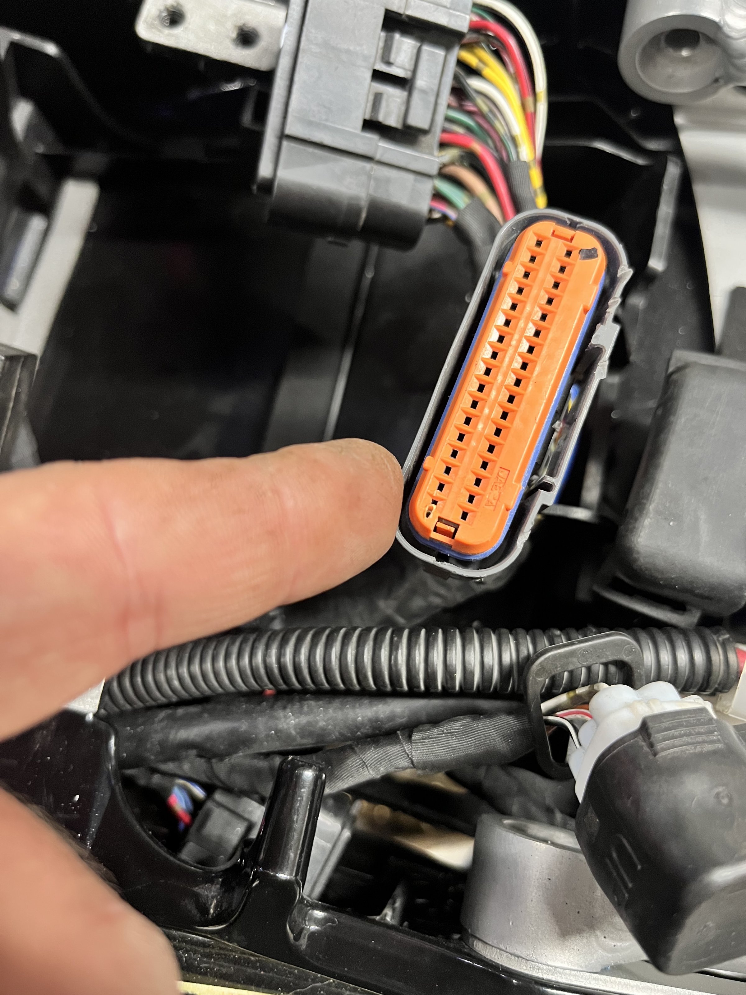

So danke, war heute noch lang auf der Suche! Aber ich glaub ich hab’s ! Bei dem Kabel von der ECU für die Zündung an Zylinder 4 kommt kein Signal! Also Kabel durchgemessen, passt ! dann Steuergerät ausgebaut und siehe da … so ein scheiß Pin, der seinen eigenen Weg suchte!
weis jemand zufällig ob ma am Steuergerät durchmessen kann ob der Pin noch Verbindung hat?

Da bleibt dir wahrscheinlich nur ein Test übrig, indem du den Pin zurück biegst und den Stecker korrekt drauf steckst. Macht der Bock immer noch kein Mucks, weißt du Bescheid.

Wenn er im rechten Winkel abgebogen ist, wird er beim zurückbiegen abbrechen...

der Pin war krumm und um 20% reingedrückt ! Ich hab ihn gestern mit ner feinen Spitzzange wieder ganz langsam zurecht gebogen und auf die normale Länge rausgezogen. Jupie….Ist mal nicht abgebrochen. Da der aber sicher schon geschwächt ist, hab ich gedacht, ich ziehe etwas Sekunden Kleber (der 2k) um den Pin unten um ihn etwas an dem Plastik zu versteifen.

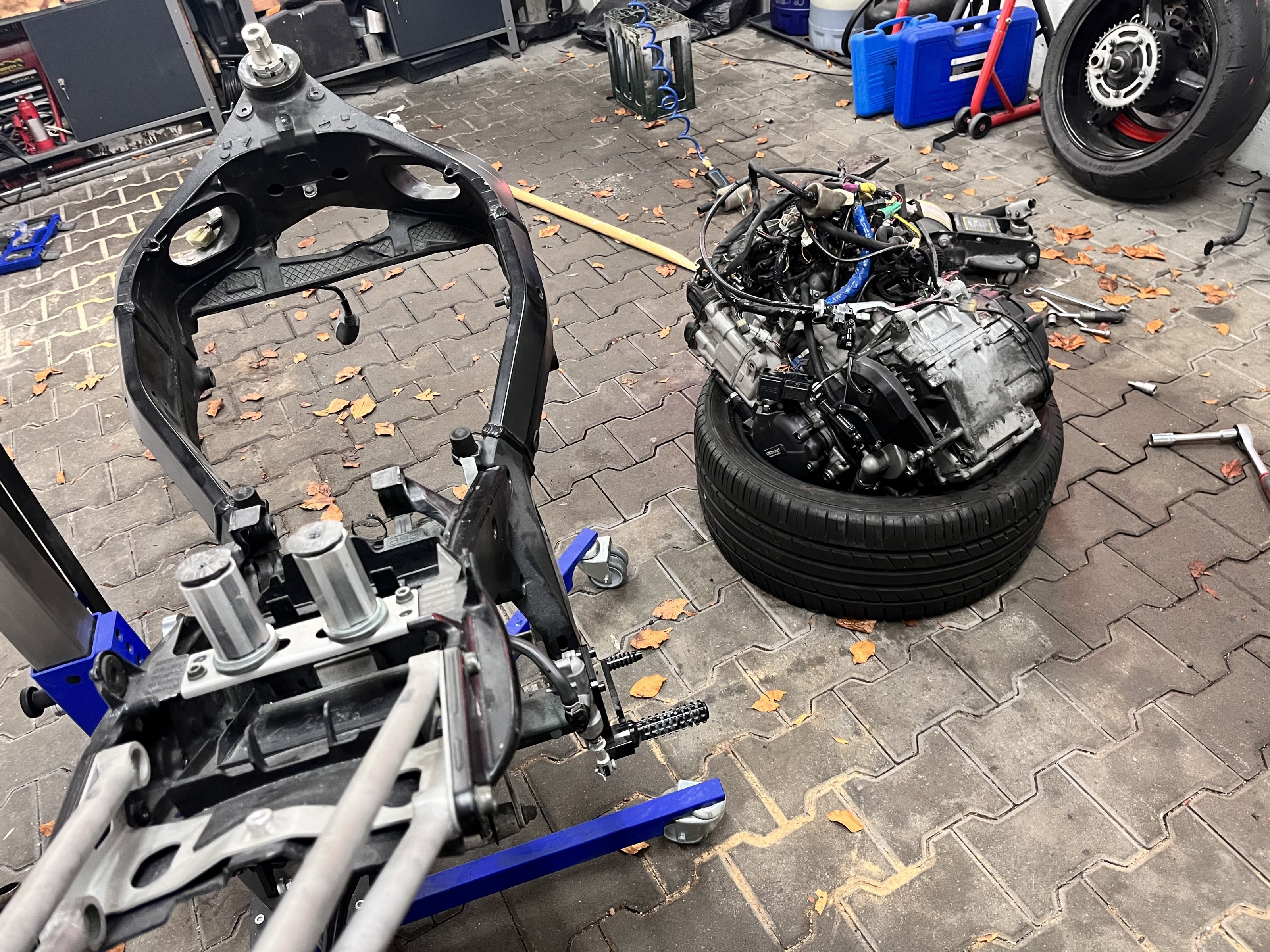

Schon verrückt! Da zerlegt man wirklich die ganze Kiste über den Winter,…jede einzelne Schraube war draußen und wurde überarbeitet und aufbereitet und zum Schluss liegt es an einen 2x5mm kleinen Pin. Manchmal ist der Teufel ein Eichhörnchen:stupid:
