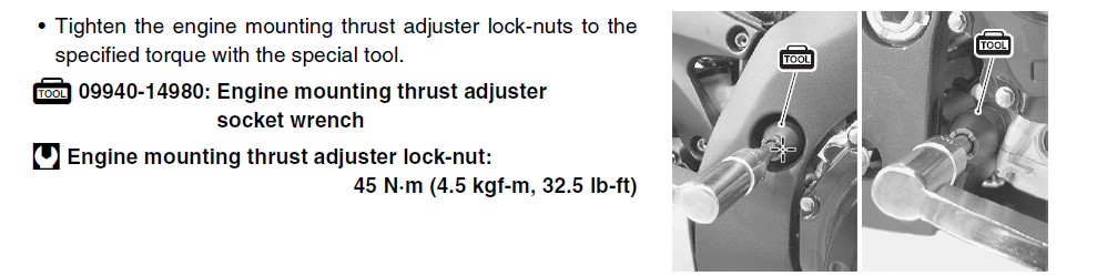

Mit wie viel nm muss man die Schraube eigentlich wieder anziehen ?

45nm waren es

Super danke , wollt dass am WE machen ...
