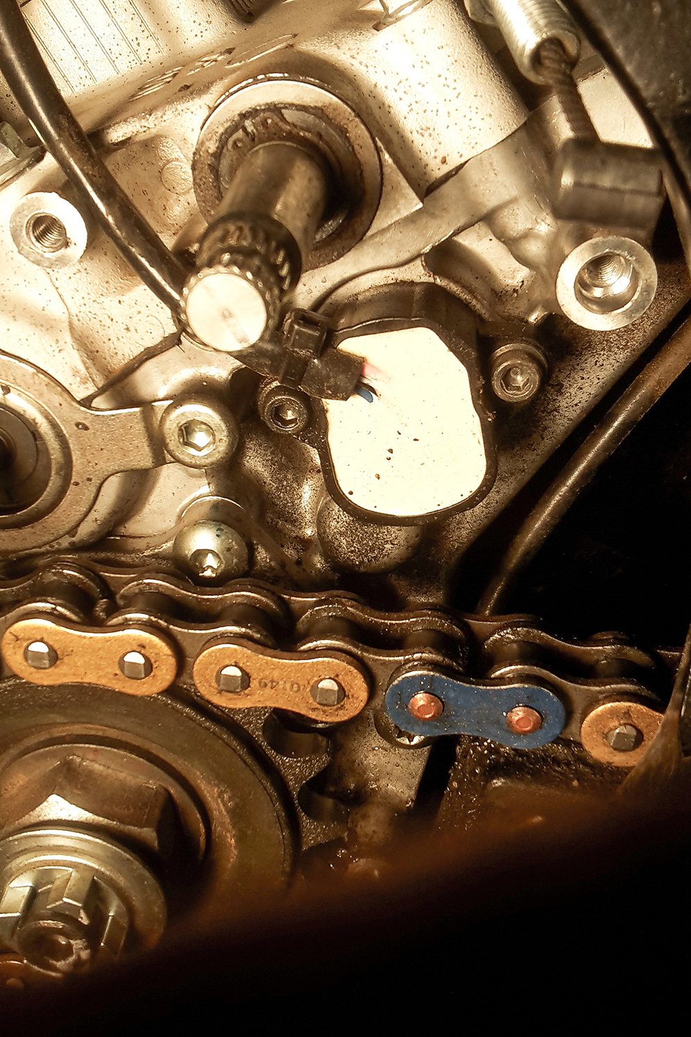

Hallo. Ich benötige einen Rat von euch.. an meiner K7 läuft Öl an einem Sensor aus.. hatte erst gedacht es kommt von der Wassserpumpe aber nachdem ich den Ritzeldeckel abgemacht habe, sah ich das der Verlust aus diesem Sensor kommt... Kann mir einer sagen was das für ein Sensor ist? Muss ich den komplett wechseln oder sitzt da eine Dichtung hinter die man tauschen kann? Danke euch schon mal....

Wo läuft da öl ?
Tropft es schon oder ist es nur das Öl schwitzen was man auf dem Bild sieht ?
Ach ja das müsste der Sensor für dein gang sein

Schraub den doch einfach ab.
Dahinter ist vermutlich blos ne Oring. Den tauschen oder halt mit Silikondichtmasse einkleben.
Alternativ online nach nem Suzuki Teilekatalog suchen und das Teil raus suchen, schauen wie es abgedichtet ist und diese Dichtung bestellen.

Nein... Das Öl läuft bis unter die Ölwanne und tropft dann in ziemlich kurzen Abständen nach unten ... bin mit nem Zewa unter den Sensor gegangen und bin mir sicher das es von da kommt.. Sitzt der Gangsensor nicht außen an der Ritzelabdeckung? Sorry wenn ich falsch liege aber hab net viel Ahnung von Mechanik.. :o

Das habe ich mir auch schon gedacht... nur wollte ich erst mal wissen was ich da abschraube:D

Ok dann hat @Vr6-Lumpi deinen nächsten Schritt schon gesagt

Sooo... Gangsensor ausgebaut und da hab ich mal nicht schlecht gestaunt... da war gar keine Dichtung hinter... unfassbar.. habe jetzt eine Universal Dichtung genommen und laufen lassen.. bis jetzt ist nix nachgekommen.. werde wenn das Wetter es zu lässt ne Runde drehen.. hoffe das die Dichtung hält... Danke euch für die HILFE...
