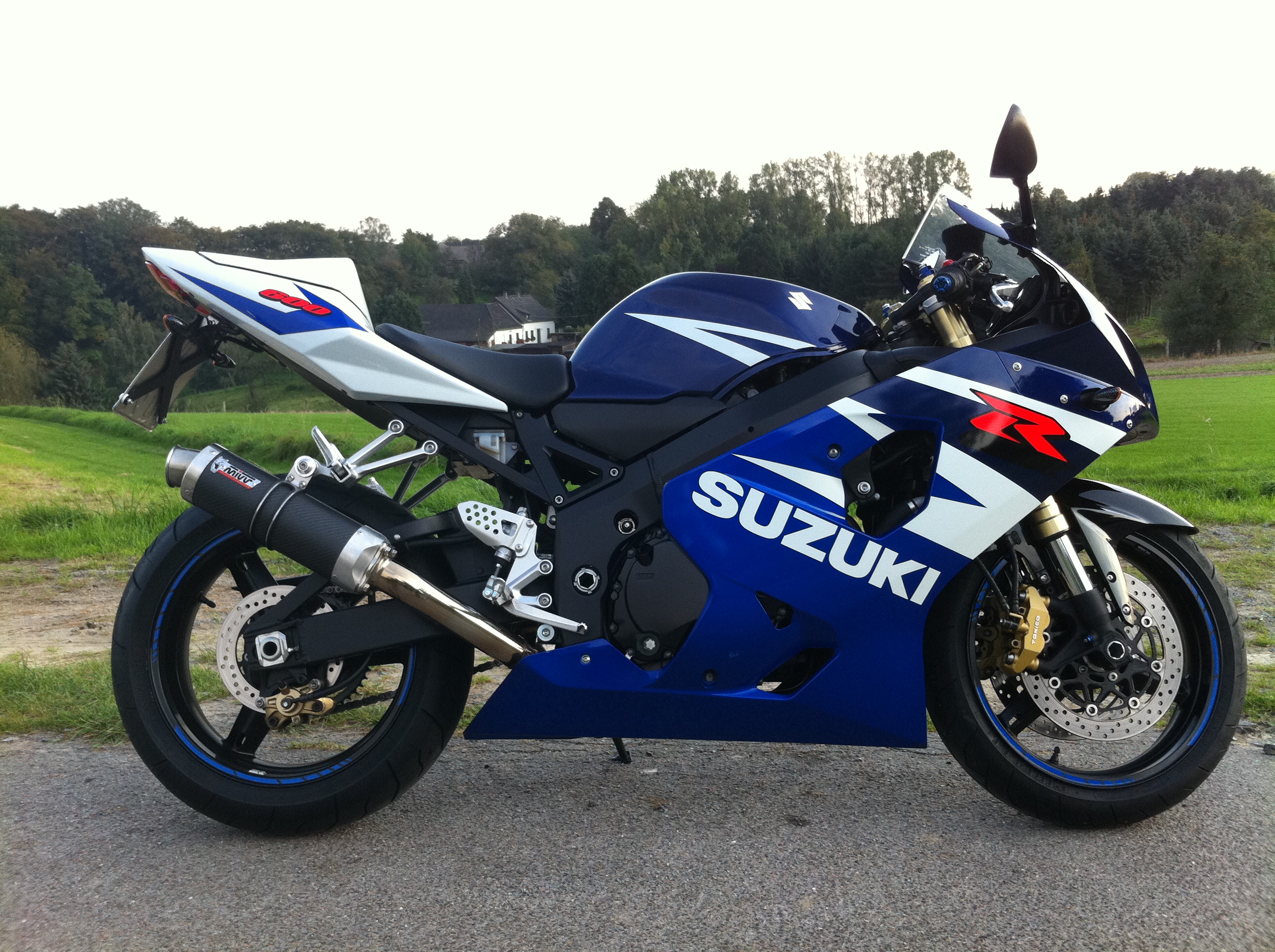

was muss ich abbauen, damit ich die vorderen Blinker wechseln kann. Kanzel und / oder das Seitenteil ?
So siehts aus.du nimmst beide Seitenteile ab, dann kannst die Blinker abschrauben.
Heckblinker musst nur die Soziusabdeckung runtermachen das du an die Stecker kommst.
zum verwechseln ähnlich ^^
