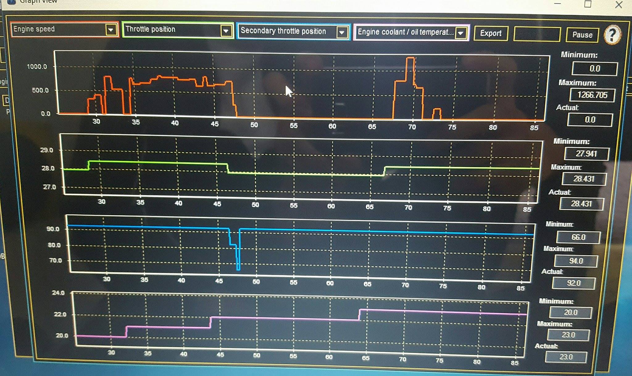

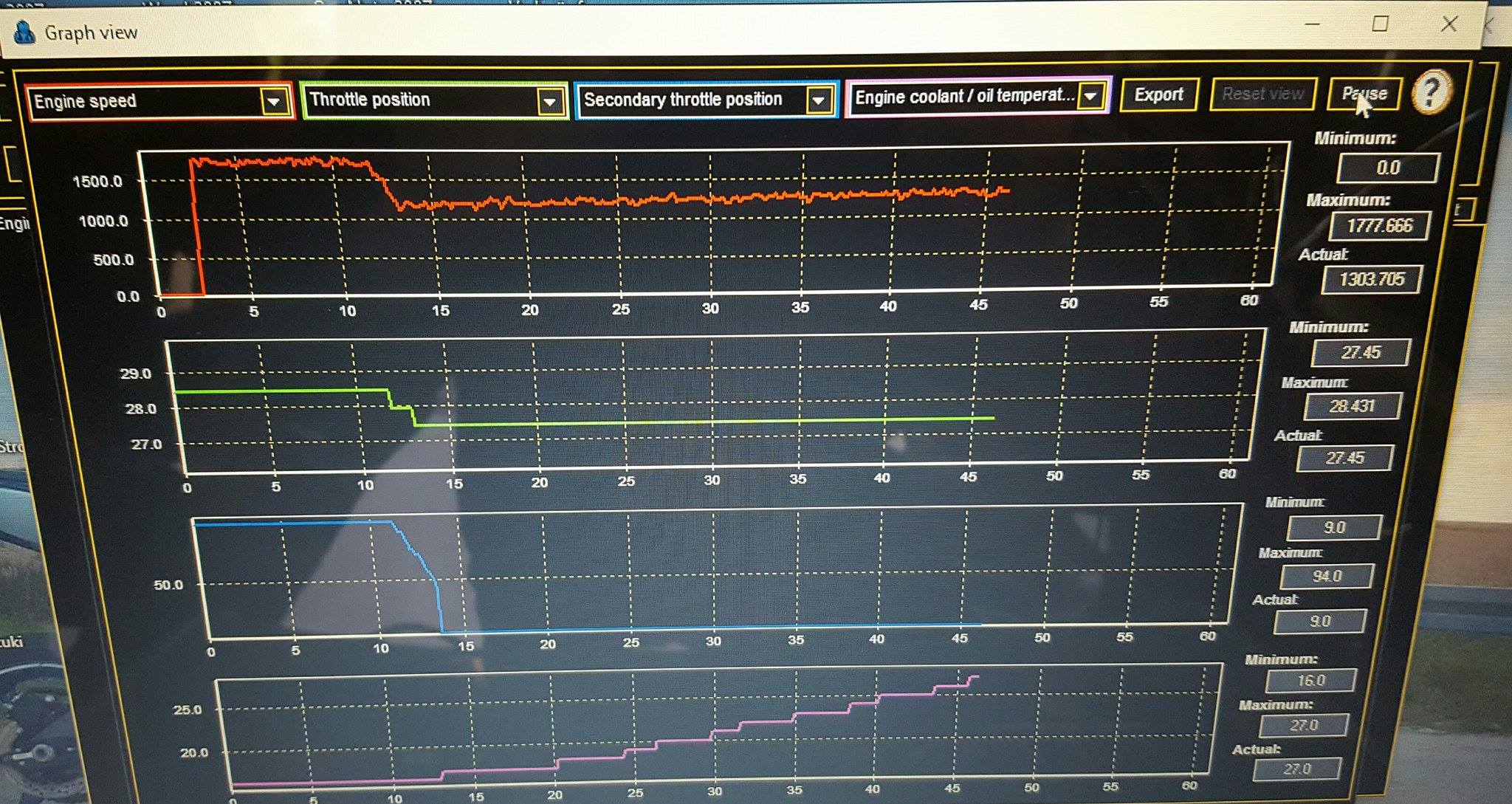

Ich habe ein Problem mit meiner GSX-R 600 K7. Leider kommt der Fehler nur sporadisch vor und nicht jedesmal beim starten des Motors.
Wenn ich das Bike starte kommt es vor, dass sie kurze Zeit sehr unruhig bei etwa 1000 Umdrehungen läuft und dann relativ schnell absäuft.
Habe mir ein Diagnosegerät gekauft und mal die beiden Drosselklappen, sowie Drehzahl und Öltemperatur aufgezeichnet, weil ich die Vermutung hatte, es handelt sich um eine der beiden Drosselklappen.
Ich hänge die Aufzeichnungen einmal an (sorry für die schlechte Bildqualität).
Für mich sieht das allerdings nicht nach einer Fehlfunktion der Drosselklappen aus.
Des weitern konnte das Diagnosegerät auch einen Fehler auslesen.
P1658 Exhaust control valve motor circuit malfunction
Wenn ich das richtig interpretiere gibt es am Auspuff ein Ventil, welches sich nach kurzer Zeit schließt um die Lautstärke des Motorrads zu reduzieren. Ist das so richtig und könnte dieser Fehler mit meinen Symptomen zusammenhängen?
Würde mich freuen wenn mir jemand weiterhelfen kann, ich weiss Ferndiagnosen sind immer schwierig, aber vielleicht hilft mir ja ein Denkanstoß den Fehler zu finden.
Noch ein paar Details zum Fehler falls ich ganz auf dem falschen Weg bin. Das Motorrad läuft an und säuft sofort wieder ab. Wenn ich gleichzeitig Gas gebe, kann ich den Motor am laufen halten, sobald ich allerdings das Gas wegnehme säuft das Bike ab.
Wenn ich mit dem Gas das Bike am Laufen halte bis es relativ warm ist, meistens so 70 Grad Öltemperatur fängt es sich irgendwann von selbst und läuft ruhig weiter.
Der Fehler ist unabhängig von der Außentemperatur und kommt wie beschrieben nur ab und zu vor, an den anderen Tagen läuft das Bike einwandfrei.
Hoffe jemand kann mir weiterhelfen.
Grüße Ratazong
