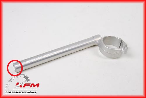

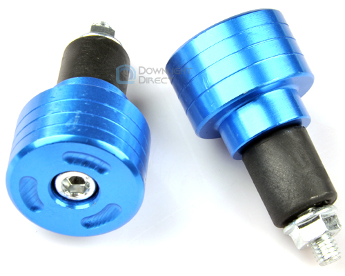

Da du das ganze Teil verloren hast, wird es nicht damit getahn sein dir nur eine Schraube zu kaufen. Da der Lenkerstummel selbst kein Gewinde für die Schraube hat, brauchst du auch noch das Gummiteil mit passender Mutter.
So wie hier zu sehen ist:
Und damit sich das Gewicht nicht mitdreht, haben die originalen noch zwei Einkerbungen
diese Einkerbungen bilden nämlich das Gegenstück zu dem Lenkerende

Hmmm..also is es mit einer einfachen Schraube wohl doch nicht getan?
Wo bekomm ich die Gummis her?
Die Einkerbungen sind bei den bestellten auch da...sollte also nicht mitdrehen.
