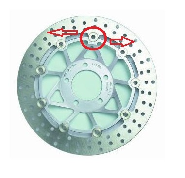

Ich habe ein Problem mit meinen Bremsscheiben und zwar aussere Bremsfläche dreht sich bis zum 1,5 mm (s. Bild).
Kann mir vielleicht jemand helfen, ob es normal ist?

Ich bin kein Experte aber ich würde behaupten das es nicht normal ist.
Mir ist sowas auf jedenfall noch nicht aufgefallen wenn ich mal welche in der Hand hatte.

Also normal ist das definitiv nicht. Selbst der TÜV kontrolliert den festen Sitz der Scheiben ... Denke mal das das auch seinen Sinn und zweck hat...

Verschleiß, Floater ausgeschlagen.
Nicht schön weil teuer, aber nich ungewöhnlich.
Lass dir vom Kurvenjäger ein Satz Braking anbieten, sind nicht ganz so kostspielig wie originale Scheiben.
Neue Floater pressen lohnt meist kaum.

die Scheiben sind ausgeschlagen ist in den meisten Fällen der Innernring das Material ist zu weich , Floater pressen lohnt wirklich nicht wie der 3/4 kann nix schon geschrieben hatt

Wenn du die SuFu benutzt wirst du sicher einige Threads über die China Scheiben bzw China Produkte generell finden.
Kurzes Zusammenfassung:
- China Scheiben: Never ever
- China Hebeln: Gewissenssachen, halten angeblich aber gleich wie Pazzo, Synto & Co
- China Verkleidung: Gehen wegen dem niedrigen Preis aus (auf den richtigen Anbieter ist zu achten)
Das ist das was ich so bei den ganzen Diskussionen über China Produkte mitbekommen habe.

Puhhh also auf Bremsen aus China würde ich auch lieber verzichten...Bremse ist halt eins der Bauteile, auf das man sich mehr als 100% verlassen können muss.
So oft muss man die Scheiben ja nicht tauschen, da kostet der Satz vorne halt 300€ aber hast ja auch erstmal ewig Ruhe. Gibt da diverse Adressen, einfach mal ein bisschen surfen und Preise vergleichen.

300€ wäre allerdings auch schon ein recht günstiger Satz. Hab so um die 450€ im Gedächtnis was ein Satz kostet.
