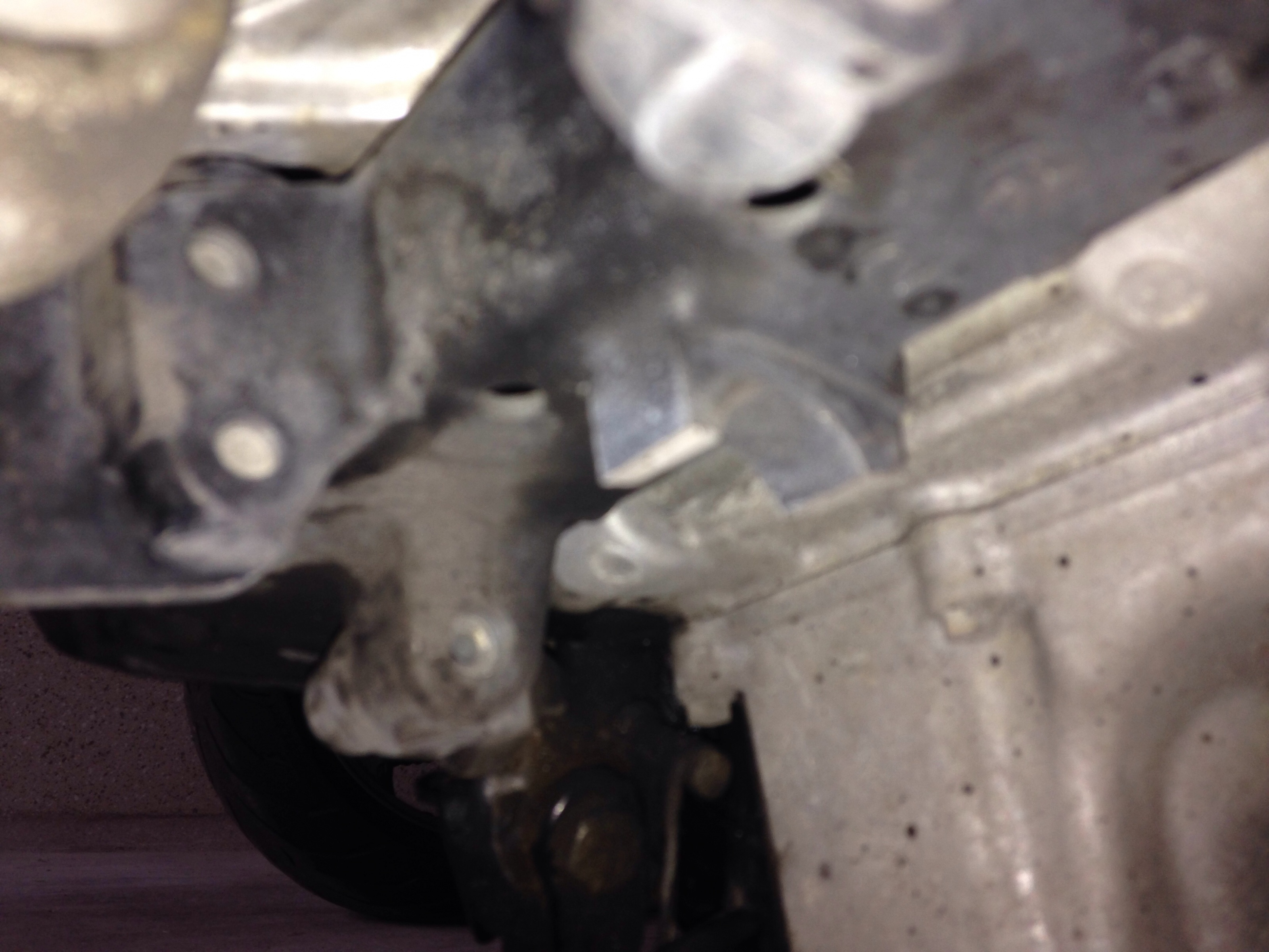

image.jpgHallo Leute,
ich habe mir am Sonntag eine GSXR 1000 K7 gekauft.
Heute habe ich sie angemeldet und habe mich total aufs fahren gefreut.
Jetzt zum Problem, ich habe nach geneauerem hinschauen gesehen, dass am Katalysator eine schraube fehlte, das hat mich neugierig gemacht. Habe daraufhin den Kat abgebaut um mit erschrecken festzustellen, dass dieser total krumm und eingedrückt ist. Die Kat-Halterung am Rahmen ist abgebrochen:eek:.
Ich vermute, dass sie einen Schlag von unten abbekommen hat.
Meine Frage ist jetzt, in wie fern diese Halterung ''sicherheitsrelevant'' ist.
Achja, der Verkäufer behauptet natürlich nichts davon gewusst zu haben.

Der Kat ist ingesamt 3 mal befestigt.
2 mal außen über einen Halter der auch am Kat verschraubt ist und 1 mal in der Mitte.
Meiner Meinung nach reicht es wenn nur die äußeren dran sind.
Da der Kat ja am Krümmer auch noch fixiert ist.

Super, danke für die schnelle Antwort.
Ich hoffe ich kriege sie schnell wieder fit! ;)
