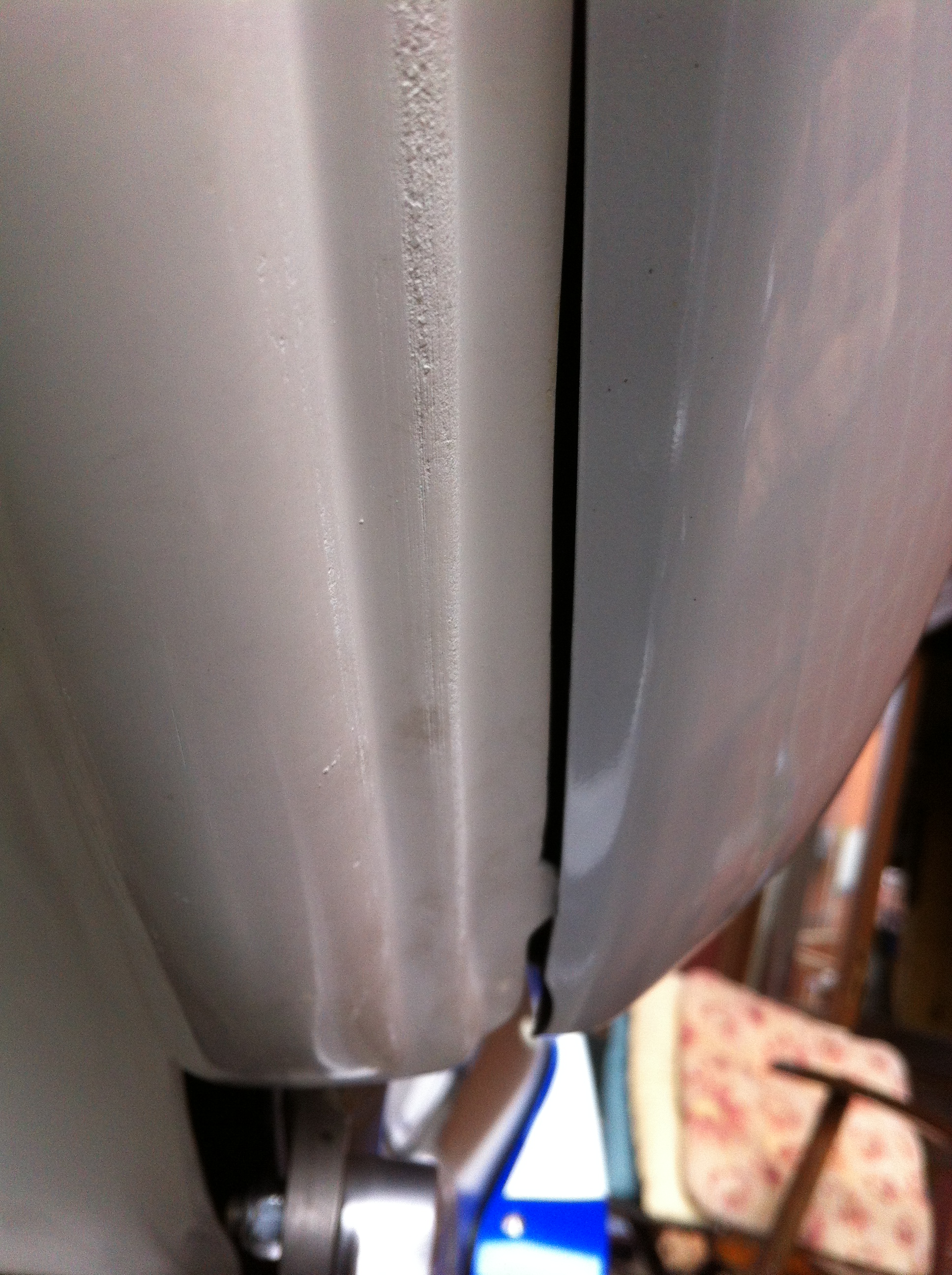

Moin, ich habe mir für meine 750er K2 folgende Heckunterverkleidung gegönnt:
http://www.ebay.de/itm/HECKUNTERVER...pt=Motorrad_Kraftradteile&hash=item565b0e293e

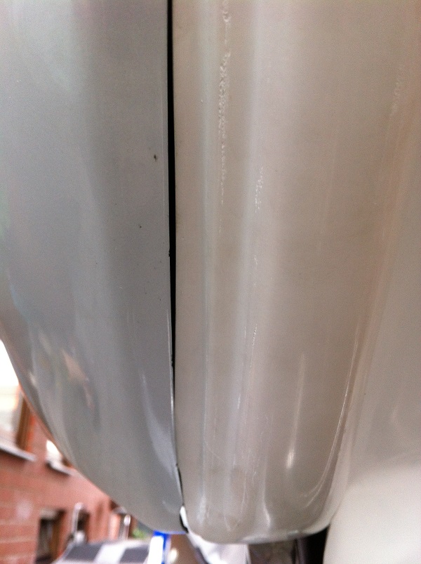

Beim montieren hab ich aber nun das Problem, dass die HUV im unteren Bereich nicht richtig passt. Hat jemand eine Idee, wie ich die seitlichen Spalte schliessen könnte? Vielleicht sogar jemand das selbe Problem gehabt? Der Verkäufer reagiert leider nicht auf meine Anfrage.

Hat niemand ähnliches erlebt??? Dann schein ich ja echt ne Fehlproduktion erwischt zu haben...so'n Dreck

Das ist leider normal bei dieser HUV, da es keine seitliche Halterung gibt.
Du kannst dir von innen ein paar Blechhalter dranlaminieren und diese so an den Heckrahmen verschrauben. Habe ich so gemacht. Genauso hinten am Rücklicht, da mir die HUV einfach sonst viel zu instabil und wackelig ist.

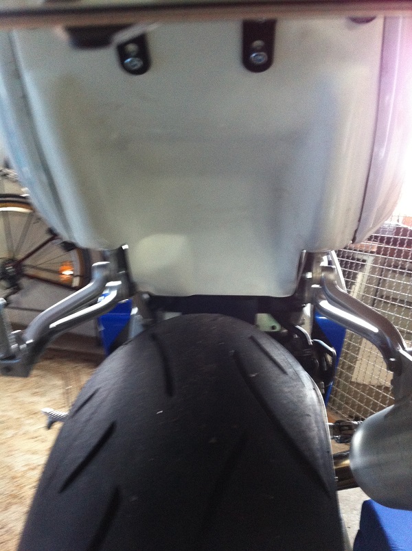

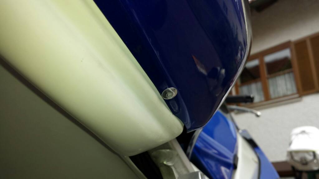

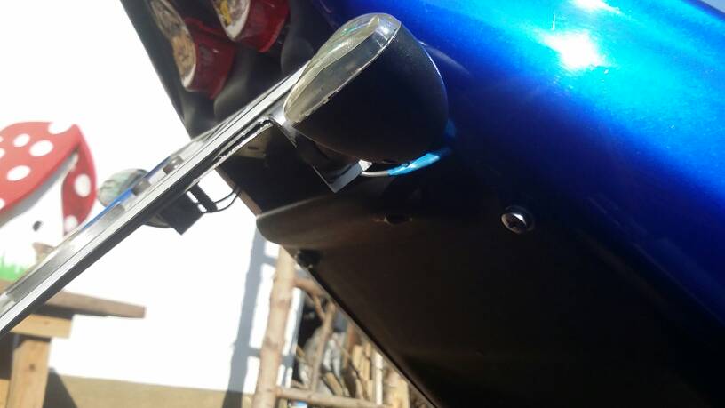

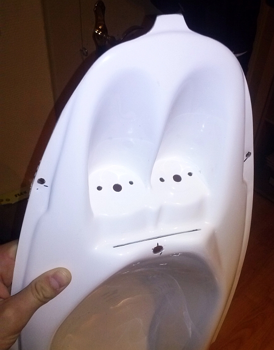

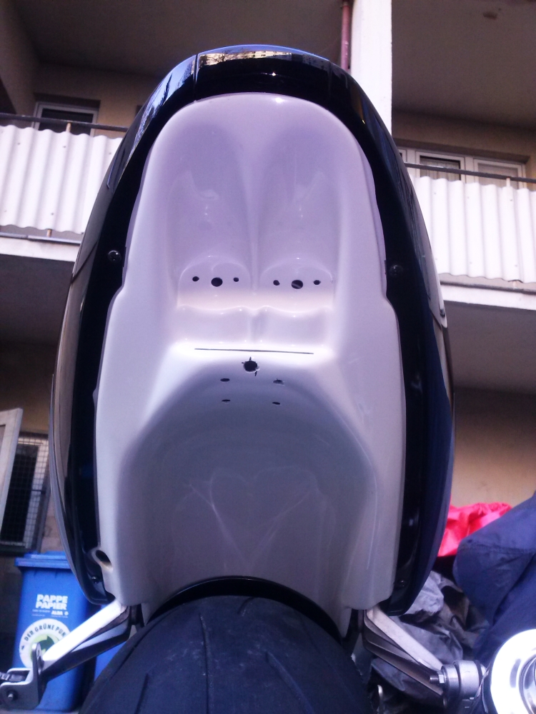

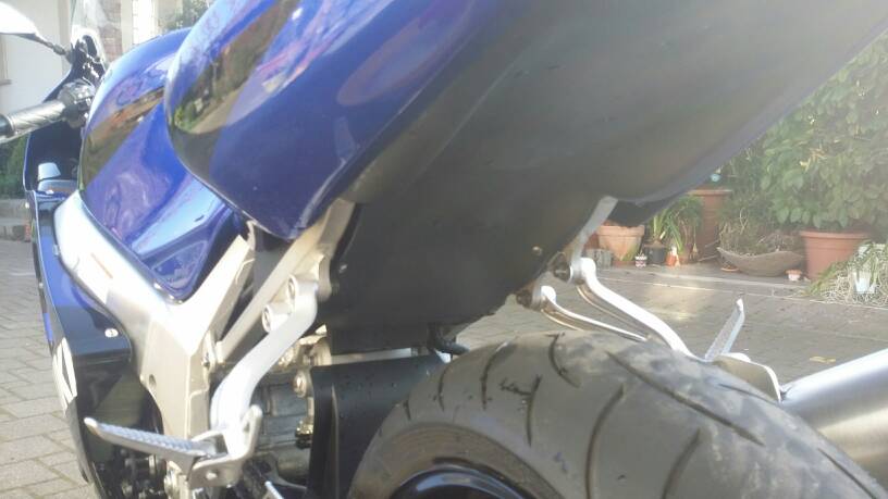

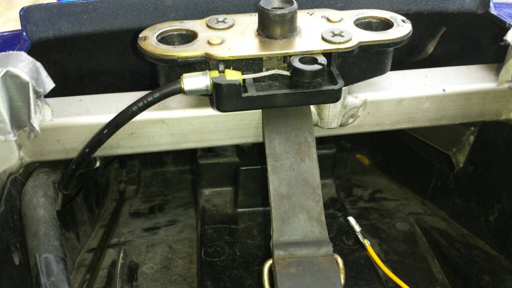

So Jungs, nachdem ich nun eine SRAD habe (K1 wurde gestohlen) und ich mir wieder eine Heckunterverkleidung gegönnt habe konnte ich mich wieder austoben. Dieses Mal habe ich mir deutlich mehr Gedanken gemacht, das Anpassen ist zwar etwas fummeliger wird aber mit grandioser Optik bedankt.
Vorne und hinten jeweils eine Blechschraube durch die Heckverkleidung. Die Blechschrauben werden mit auf die Heckunterverkleidung geschobenen Blechmuttern gekontert.
Zusätzlich habe ich den Kennzeichenhalter von innen befestigt, also nur einen Schlitz in die HUV gefräst wodurch ich den Halter durchschieben kann - macht eine noch bessere Optik.
Insgesamt Bombenfest! Wackelt nichts und sieht sehr clean aus.
Ein paar Fotos zur Illustration (leider ohne Blechmuttern drauf). Bei Fragen helfe ich gerne weiter, ist mittlerweile mein 3. HUV Umbau und konnte somit einiges an Erfahrungen sammeln.

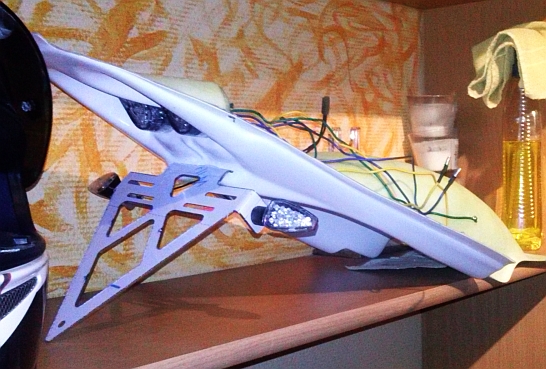

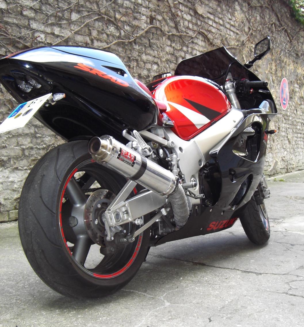

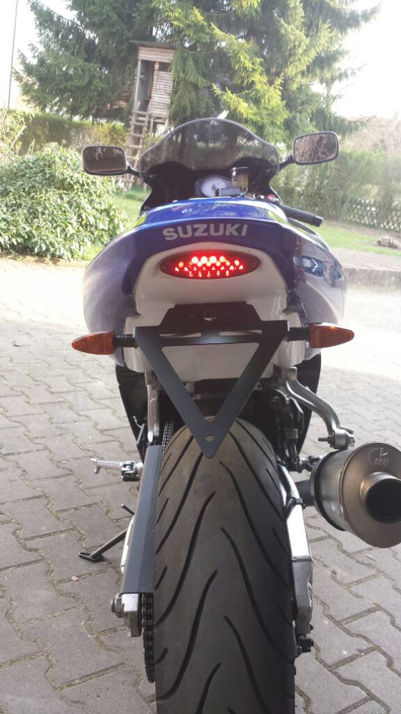

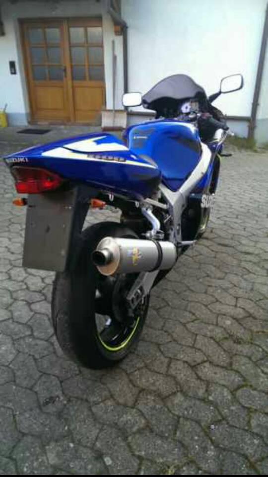

Soo, hab noch schnell ein paar Bilder meiner HUV, über die Qualität läst sich streiten ich weiß ;)
Wobei so ganz zufrieden bin ich auch noch nicht ( Lack ist nur Grundierung , sieht aber auch gar net so übel aus...

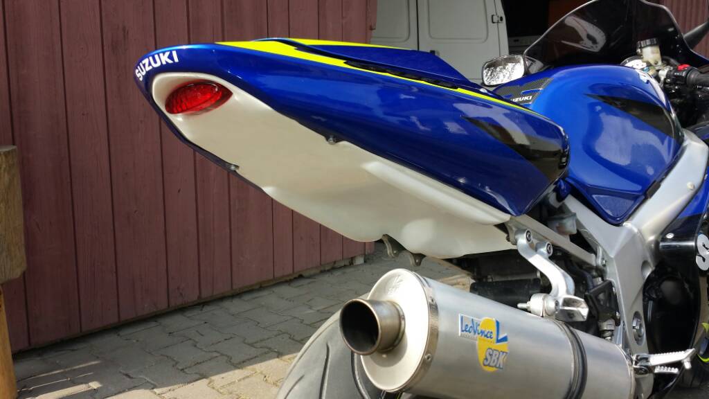

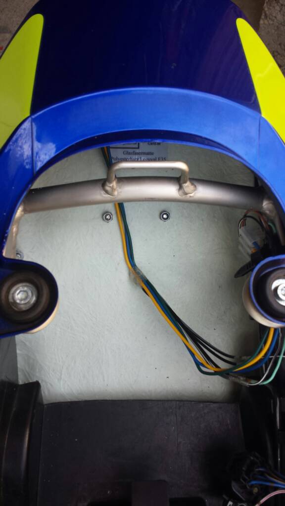

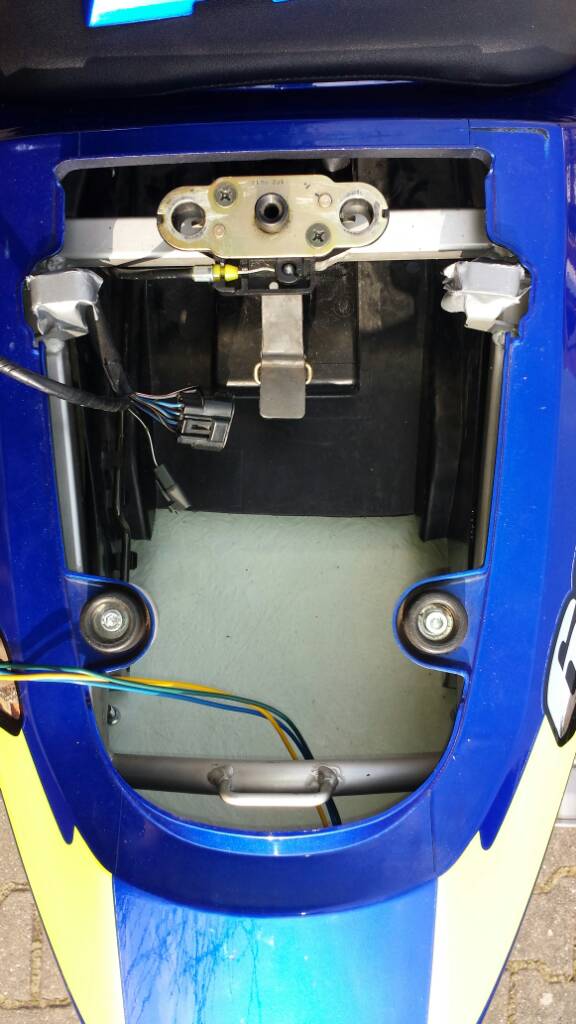

So leute ich habs heut vollbracht ! Nach 2 beinah Nervenzusammenbrüchen ist der Arsch endlich dranne :)
Hoffe ich kann mit den Bildern etwas helfen für alle die es noch vor sich haben!
Seht selbst ;)

Heute kamen noch 2 Nieten unten ran damit da auch blos nix flattert. Dazu musste der Auspuff Endtopf aber abgeschraubt werden sonst kommt man nicht ran zum Loch bohren.uploadfromtaptalk1398116023880.jpg
Gesendet von meinem GT-I9505 mit Tapatalk
BLN-750K1
BLN-750K1
17.06.2012
1.650
1000 K3- 750 K1+SRAD
Das hätte ich nicht gemacht. Sieht weder gut aus noch ist es funktionell. Sobald du mal unters Heck musst fängt die Heulerei an =)
Da finde ich das mit den Blechmuttern und den Blechschrauben schon sehr viel besser. Auch nach 7x Außernander nehmen habe ich noch keine Probleme.
