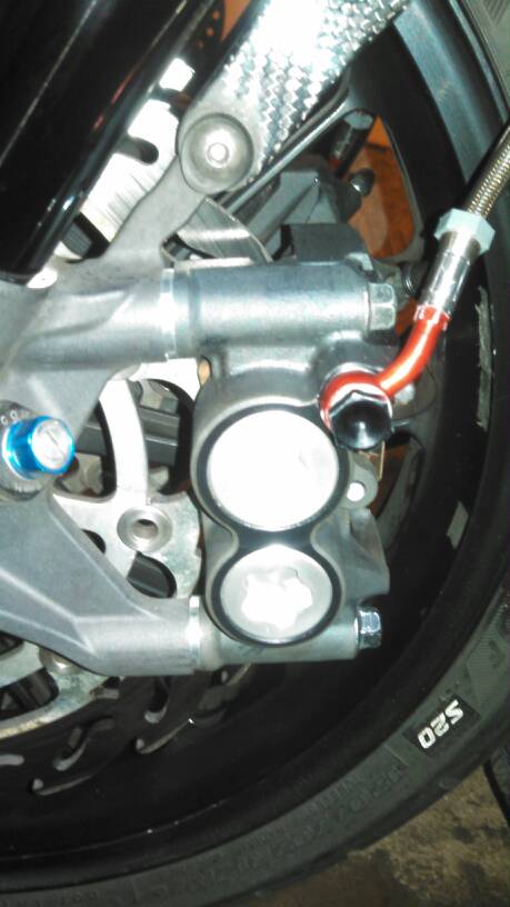

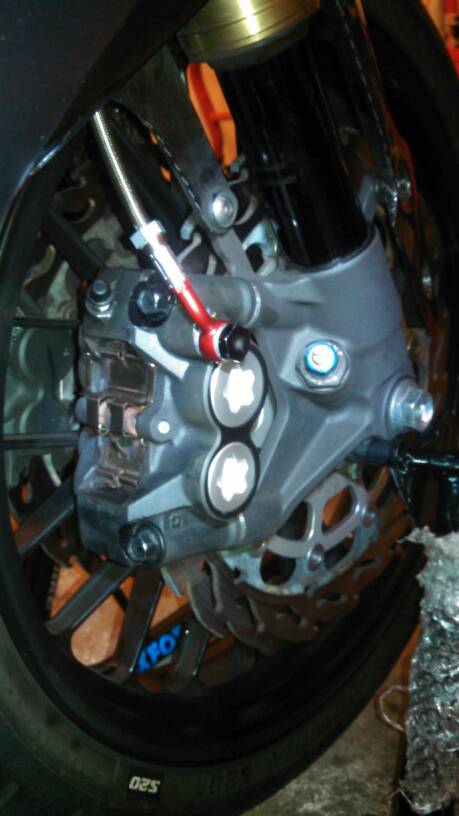

Hier einpaar Fotos von meinem Umbau.
Könnte den einen oder den anderen weiterhelfen.
Bremsleitung Melvin Sf für Yamaha R1
Passt von der länge ganz gut

Servus,
sagt mal ist das normal das die neuen Stahlflexleitungen länger sind als die Originalen?!
Also was ich meine ist das diese nicht direkt von der Bremspumpe zum Sattel gerade runter laufen sondern einen Bogen machen!?
Ist das normal oder vllt. auch "schädlich"?!
Gruß, Jan
