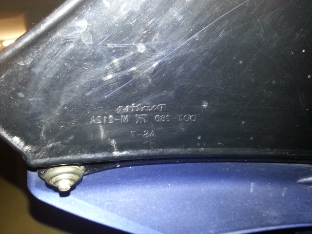

Guten Tag liebe Freunde,
ich war heute dabei meine Gixxer etwas abzusehen, ob alles passt - habe dabei auch unter anderem die Batterie eingebaut etc.
Dabei habe ich nochmal alle Teile angesehen und kontrolliert. Es ist meine 1. Saison mit der 600er K7. Im Dezember habe ich sie erworben.
Nun war ich etwas stutzig und habe die "Racingscheibe" mal angesehen. Beim Kauf habe ich alle anderen Extras nach E-Nummer etc. abgecheckt.
Nun bin ich leider bei der Scheibe nicht fündig geworden (ABE liegt nicht vor). Die Scheibe hat auf der Innenseite zwar eine Schrift, aber ich kann mit
meinem Wissen nicht identifizieren, ob das als E-Nummer gilt oder nicht?
Anbei das Bild der Schrift.
Falls es keine E-Nummer ist, was muss/soll ich machen? Wollte das Rad die nächsten Tage nämlich bewegen :confused:
Vielen Dank im voraus und grüße Starfish

also eine "e-nummer" ist das nicht, sieht für mich auf dem Foto aus wie eine DOT Nummer (USA, Dep. of. Transp.) die hier in EU nicht anerkannt wird.

Kann jemand die Marke identifizieren auf dem Bild? P_nli_ _
Vielleicht kann ich dann auf der Homepage oder so nach einer ABE schauen. Habe ewig nach der Marke gesucht auf Google und nicht fündig geworden. Vllt hat jemand Erfahrungen mit der Marke :(

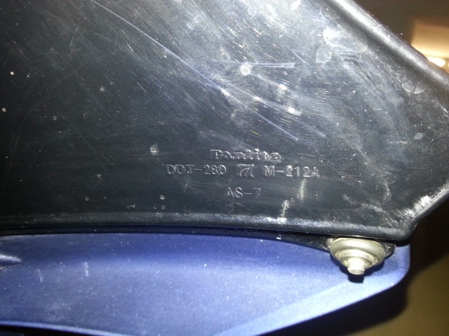

vielleicht sieht man so ja mehr :D

Panlite ist eine Kuststoffsorte von Teijin Chemicals, auf die auch die DOT nummer registriert ist.
Glaub nicht dass Du dafür ne ABE finden wirst, also wenn Du legal unterwegs sein willst: Neue Kaufen.

Die Marke ist Panlite. Das scheint aber nur ein Chemiekonzern zu sein bzw. ein Teil davon.
Ich hab auf Anhieb jedefalls keine Website gefunden.
In der Googel-Bildersuche sind ein paar Sachen mit dem Schriftzug drin https://www.google.de/search?q=panl...zICoBQ&sqi=2&ved=0CAcQ_AUoAQ&biw=1280&bih=666
Dir bleibt wohl nichts weiter übrig, als dir eine neue Scheibe zu kaufen, falls du nicht ohne ABE unterwegs sein möchtets.
