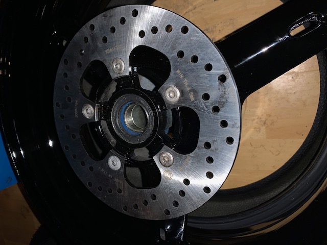

Vieleicht kann mir ja jemand helfen.

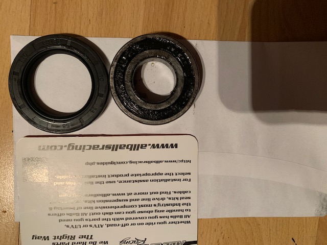

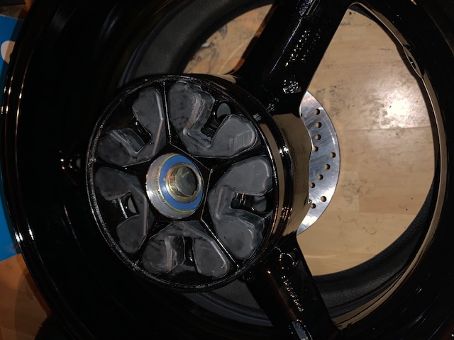

Und zwar habe ich bei meinem Hinterrad die Radlager getauscht und habe 3 Simmeringe in 3 Verschiedenen Größen dabei, das eine passte auf der seite der Bremsscheibe, auf der innenseite wo der Kettenradträger drüber kommt passt der Simmerring nicht auf das Radlager, das dritte Lager und der Simmerring für den Kettenradträger passt wieder.
https://www.ebay.de/itm/Radlager-Sa...e=STRK:MEBIDX:IT&_trksid=p2057872.m2749.l2649 (Anzeige)
das hatte ich bestellt, laut Internetseite von Allballsracing.com ist es auch das richtige für meine.

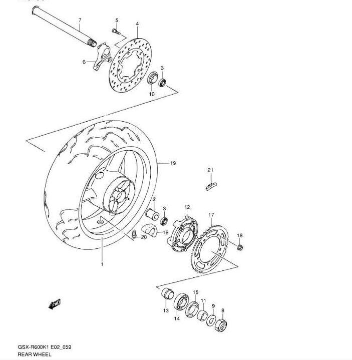

Im Suzuki Ersatzteilkatalog sind komischerweise garkeine Simmerringe für die Radlager am Hinterrad abgebildet.
Hab ich vieleicht irgendwas falsch gemacht oder kommt auf der einen seite garkein Simmerring rein?
Auf dem einen Bild ist das alte Lager und der Simmerring der zu groß bzw. übrig ist.

also für mich sieht es so aus als ob nur 2 benötigt werden

nicht 3? eins auf der seite der Bremsscheibe, eins bei den Rückdämpfern und das dritte ist bei auf der Außenseite vom Kettenradträger dachte ich. Kann mich leider nicht mehr dran errinnern ist schon ein paar Wochen her wo ich die Alten rausgemacht habe. Hab die Felgen jetzt erst wieder vom Lackieren zurückbekommen. Und aus dem Service und Reperatur Handbuch das ich habe werd ich nicht schlau da es komplett auf Englisch ist und nicht sehr ausführlich bebildert ist.

Hallo,es werden nur 2 Wellendichtringe benötigt : auf der aussenseite Kettenradträger und der rechten Seite der Felge(Bremsscheibe)
(Nachtrag: bei der De und Montage der Lager hilft es ungemein den Bereich der Felge zu erwärmen ,vo allem bei den momentanen Temperaturen- Fön volle Pulle , Heißluftpistole mit Vorsicht damit der Lack nicht beschädigt wird)

ich Trottel hab wohl das falsche Set bestellt. Zitat verkäufer:
Guten morgen, der Artikel passt nicht auf eine K1 laut Hersteller Liste. Suzuki GSX-R 600 U1 BG 2001-2002 Hinten Suzuki GSX-R 600 U2 BG 2001-2003 Hinten für diese Modele ist es passend. Mit freundlichen Grüßen Ihr MVH Team Inga Blume
