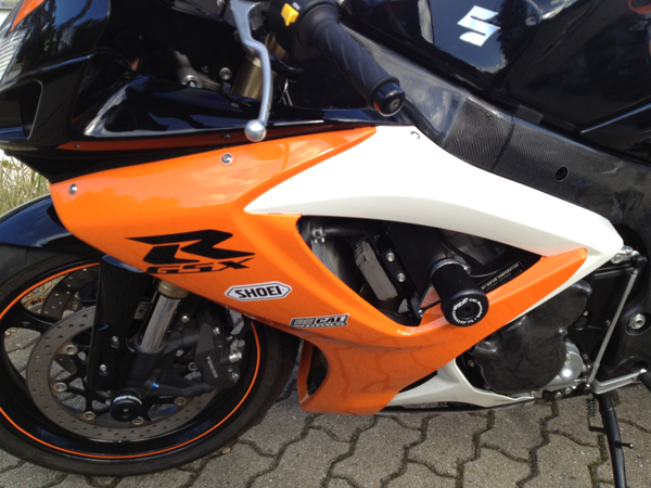

Eventuell kannst du die auch Carbon rahmenschützer holen, leider ziemlich teuer aber weniger Aufwand.
Habe die auch und selbst wenn man nicht auf Carbon steht dann kann man die Finger auch umlacken ;)

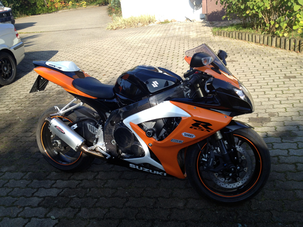

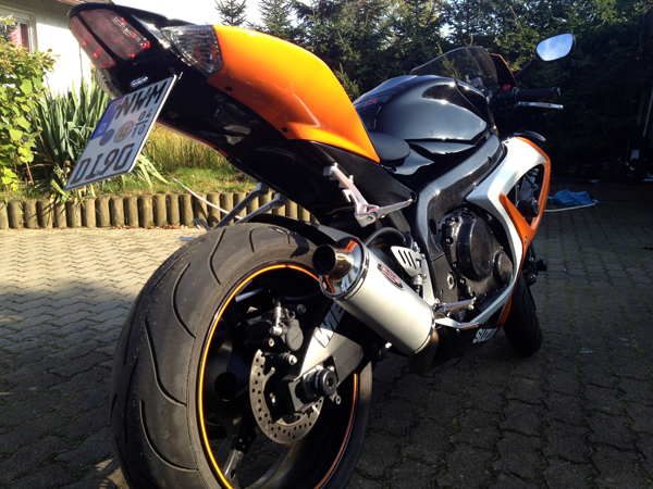

Hy... hier die Bilder von meinem Baby mit Carbonrahmenschützern. Wenn du dir die kaufst biste mit dem Preis ungefähr gleich wie beim professionellen Lackierer wenn du den Rahmen lacken willst. Meine ist allerdings ne K6 aber gibt es auch für deine habe ich schon gesehen. Und wenn du wert auf die Rahmenverkleidung under der Sitzbank legst, die gibt es auch in Carbon. Carbon sieht immer sehr edel aus.

danke für die bilder :) nett...sieht gut aus ;)
ob du rahmen so im handumdrehen lacken kannst glaub ich weniger...
da würde pulvern eher in frage kommen...dürfte sich so um die 250-400€ bewegen, dazu kommt jedoch sandstrahlen was etwas teurer ausfällt, ich würde mal auf 500€+ tippen...
