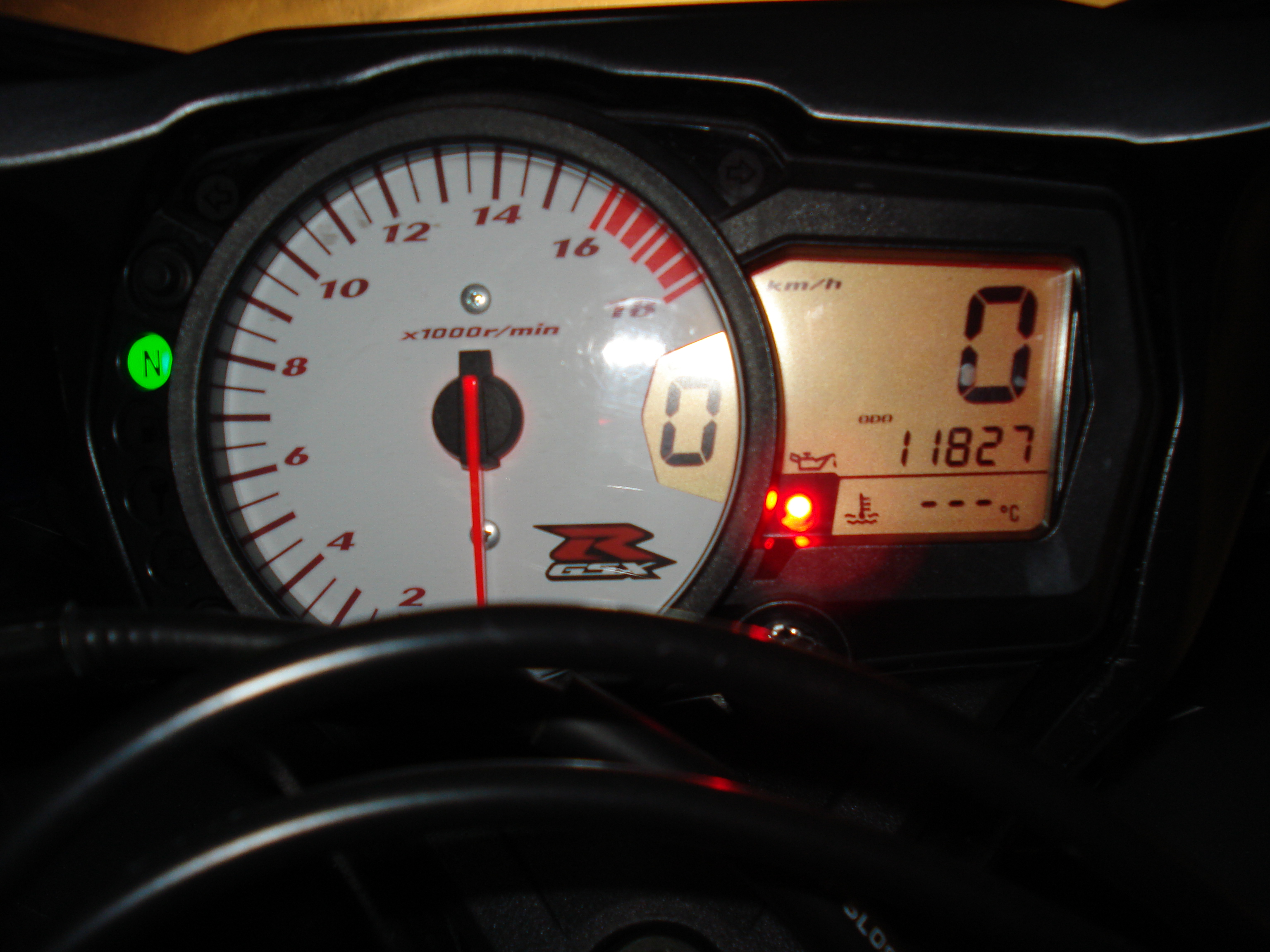

Hallo zusammen,
bin seit kurzem neuer Besitzer einer GSX R 600 K6. Deswegen kenne ich mich noch nicht all zu gut aus mit der Maschine.
Wenn ich die Zuendung oder generell die Maschine starte, leuchtet neben der Temperaturanzeige durchgehend ein rotes Licht siehe Bild.
Welche Funktion hat dieses rote Licht. Weisst dies auf einen Fehler hin? Evtl irgendwas mit dem Oel?
Bitte um Antworten von euch. Vielen Dank im Voraus

Das ist die FI Lampe. Wie beim Auto die motorkontrollleuchte.
Dann wirst irgendwo nen Fehler im System haben.
Die FI Lampe hat mehrere Funktionen aber wenn sie bei gestarteten Motor dauerhaft leuchtet sollte's du dein Verkäufer mal drauf aufmerksam machen bzw den Speicher Auslesen lassen

Aber wenn die Maschine nicht läuft leuchtet die immer durchgehend oder nicht? Wie mein Vorredner schon sagte, wenn sie bei starten des Motors wieder ausgeht ist alles ok, wenn nicht, dann evtl schauen was das Display für einen fehler anzeigt...

wie schon gesagt....diese bedrohend aussehende rote lampe ist nur gefährlich wenn sie nach dem starten des motors immernoch leuchtet...
bei mir leuchtet sie auch wenn ich die zündung an hab...und geht halt aus wenn der motor an ist :)

Joar so ist es.bei nur angeschalteter zündung ist das quasy wie beim auto auch die kontrolle das sie noch funktioniert!!!
Bei laufenden motor muss sie ausgehen.sonst ist ein fehler vorhanden.
wobei ich bei 600er k6 auch feststellen musste das sie leuchtet wenn der tank zu leer (reserve) ist!!!!
Nach dem tanken war dann alles wieder normal!!

Wie gesagt die muss ausgehen sobald Motor läuft. Die Ursache kann durch mehrere bzw verschiefene Sachen entstehen
und da sie es nicht macht-FC Auslesen
kann gasannahne sein, drosselklappe Fehler, öldruck, Einspritzung bzw benzinversorgung, etc

Vielen Dank schon mal fuer die zahlreichen Antworten.
Also ich vermute es koennte was mit der Drosselung zu tun haben. Allerdings wenn ich den Motor starte und laufen lasse, leuchtet das rote laempchen zwar aber es wird kein fehler rechts daneben angezeigt. es wird dauerhaft die temperatur angezeigt. das hat mich ein bisschen stutzig gemacht. aber ich nehme an es wird viele ursachen dafuer geben und ich komm wohl nicht drum herum eine fc auslesung vorzunehmen

vielleicht auspuffklappe oder drosselklappe bekanntes problem bei den k6/7 modellen
