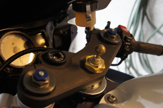

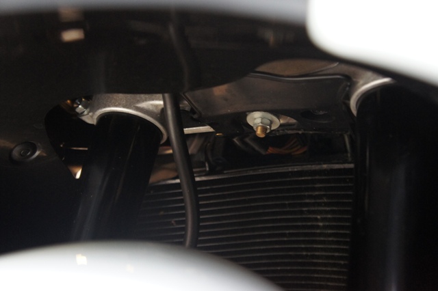

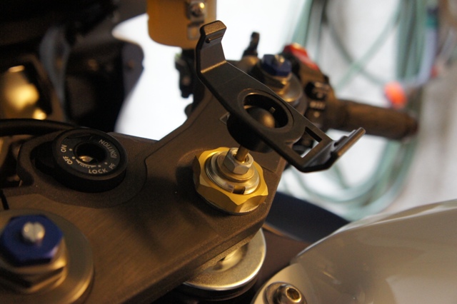

Nun die Bilder meiner Navihalterung.
Es ist ein Messing Pin, der komplett durch das Steuerrohr geschoben wurde, oben und unten mit einer U-Scheibe und Mutter gesichert.
Das mit der oberen Mutter gefällt mir noch nicht da kommt was anderes hin. An die Kugel kommt dann einfach die orginal Autohalterung.
Es hält bombenfest. Auf den Messingstab mussten 3 Gewinde für Muttern und Kugel. Dafür habe ich ein 8er rund auf der Drehbank abgesetzt
und die jeweiligen Gewinde drauf geschnitten. Die Kugel ist auch von mir gedreht.
Achso, zwei Teflon-Buchsen sind auch im Steuerrohr.
Ich hoffe, es ist einigermassen verständlich.
