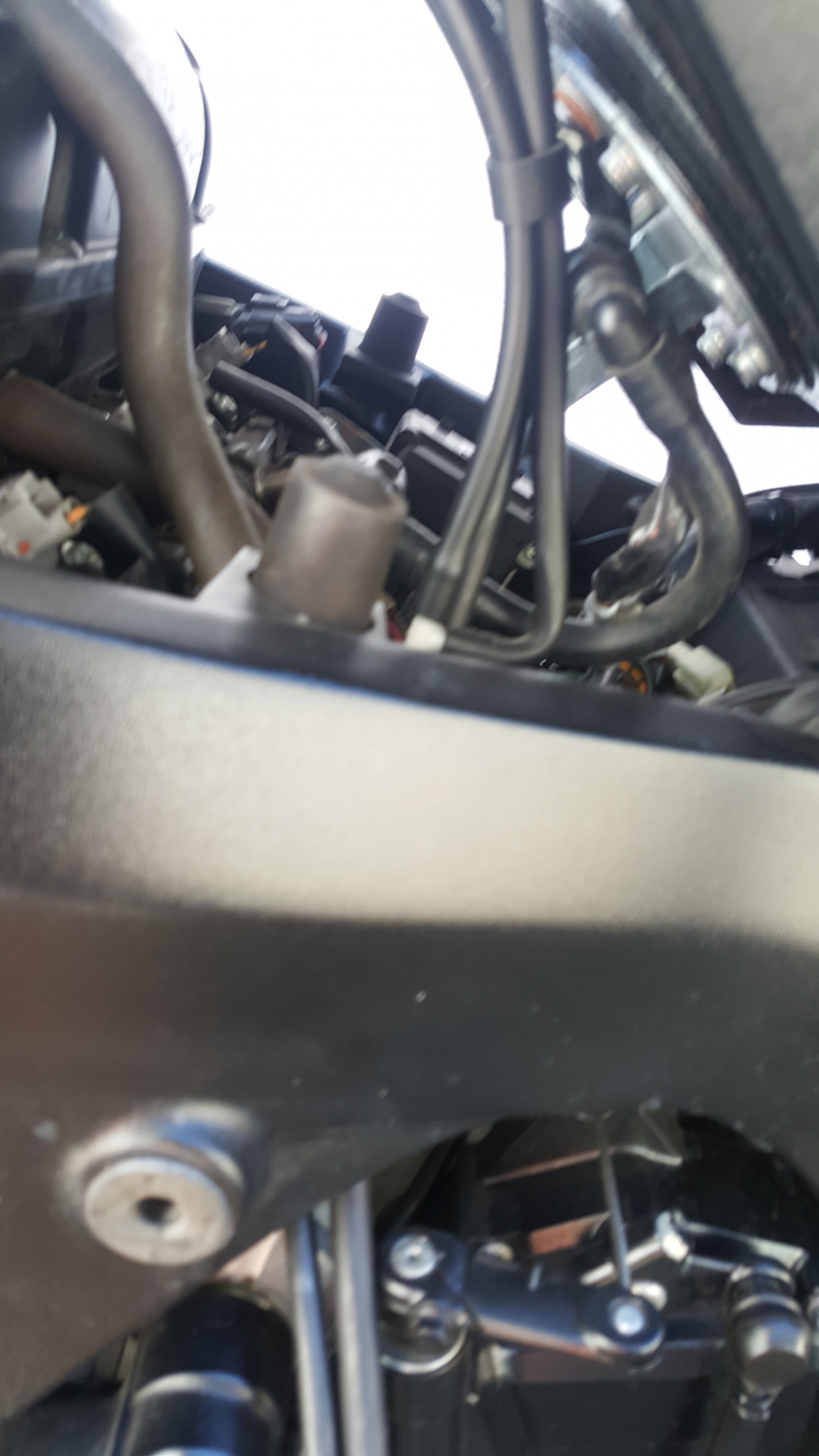

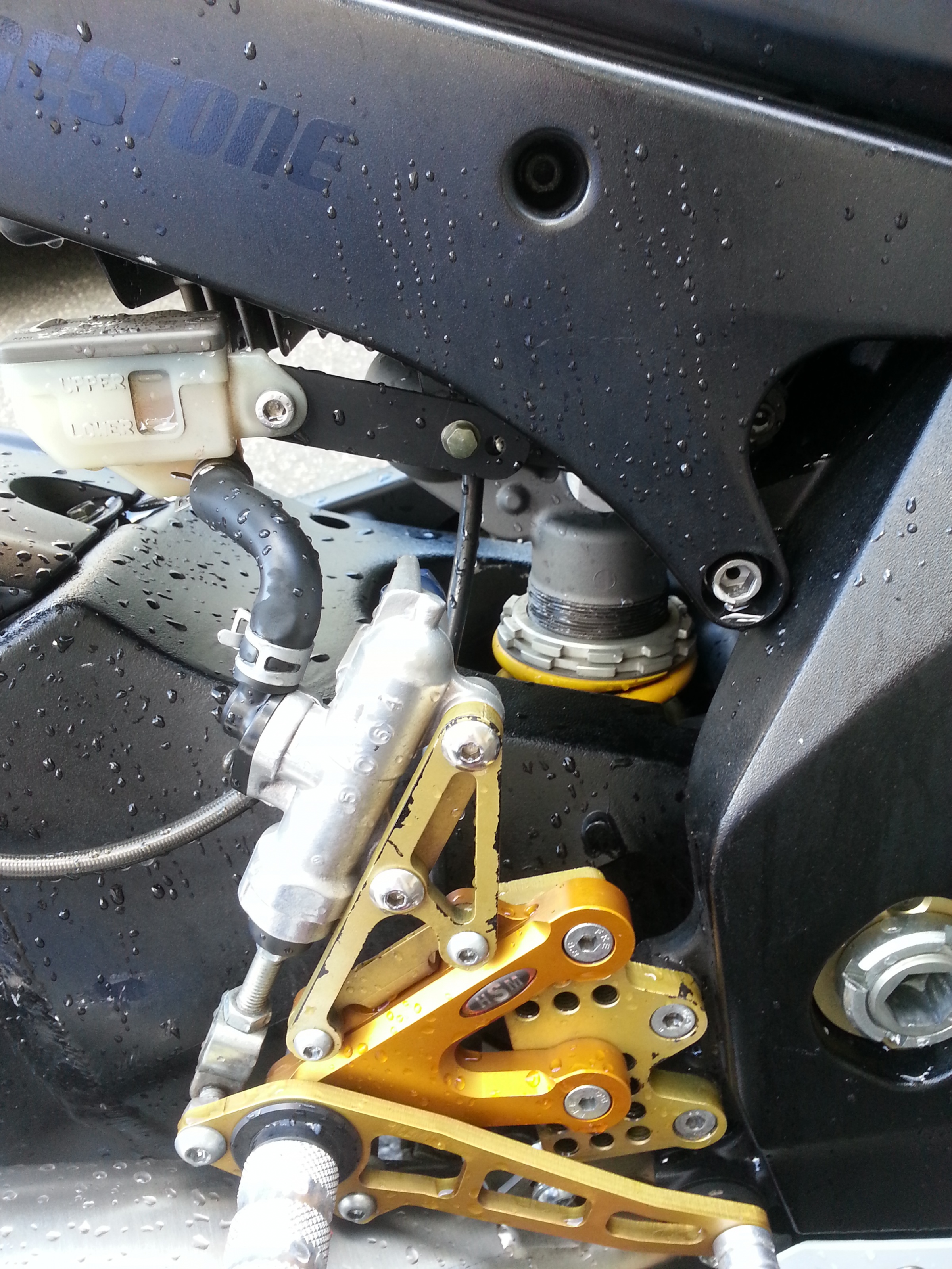

Als ich mich eben auf den Heimweg machen wollte, ist mir unter der guten ein Schlauch aufgefallen der rausguckt. Beim drunter legen hab ich dann noch einen zweiten gesehen. Beide sind schwarz und hohl. Weder Flüssigkeit noch Kabel scheinen drin zu sein, also hohl. Kann mir jemand per Ferndiagnose sagen, wofür der da ist? Im Notfall muss ich halt zur Werkstatt deswegen. Mit am Kabel ziehen und lokalisieren, meine ich dass der Schlauch an der Lima und Kupplung entlang mitten unter den Tank ins ungewisse geht.

Überlauf Tank denke ich

sollten Überlauf benzin und Kühlwasser sein

Gibts da n festen Punkt wo die normalerweise fett sind? Kann ja nicht normal sein dass die da so rum baumeln. Beim in der lederkombi rum kriechen hab ich da auf die schnelle nichts gesehen
Gast10319
an meiner k8 ist da ein klebepad in der verkleidung angebracht (unten) wo die schläuche eingeklemmt werden. meins hält nicht mehr,hängn deswegen auch ein wenig raus,stört mich aber nicht weiter.
der eine schaut echt ein wenig weit heraus,zurückziehen oder abschneiden (?).
hier ein bild von meinem schlauch,auf bild klicken.

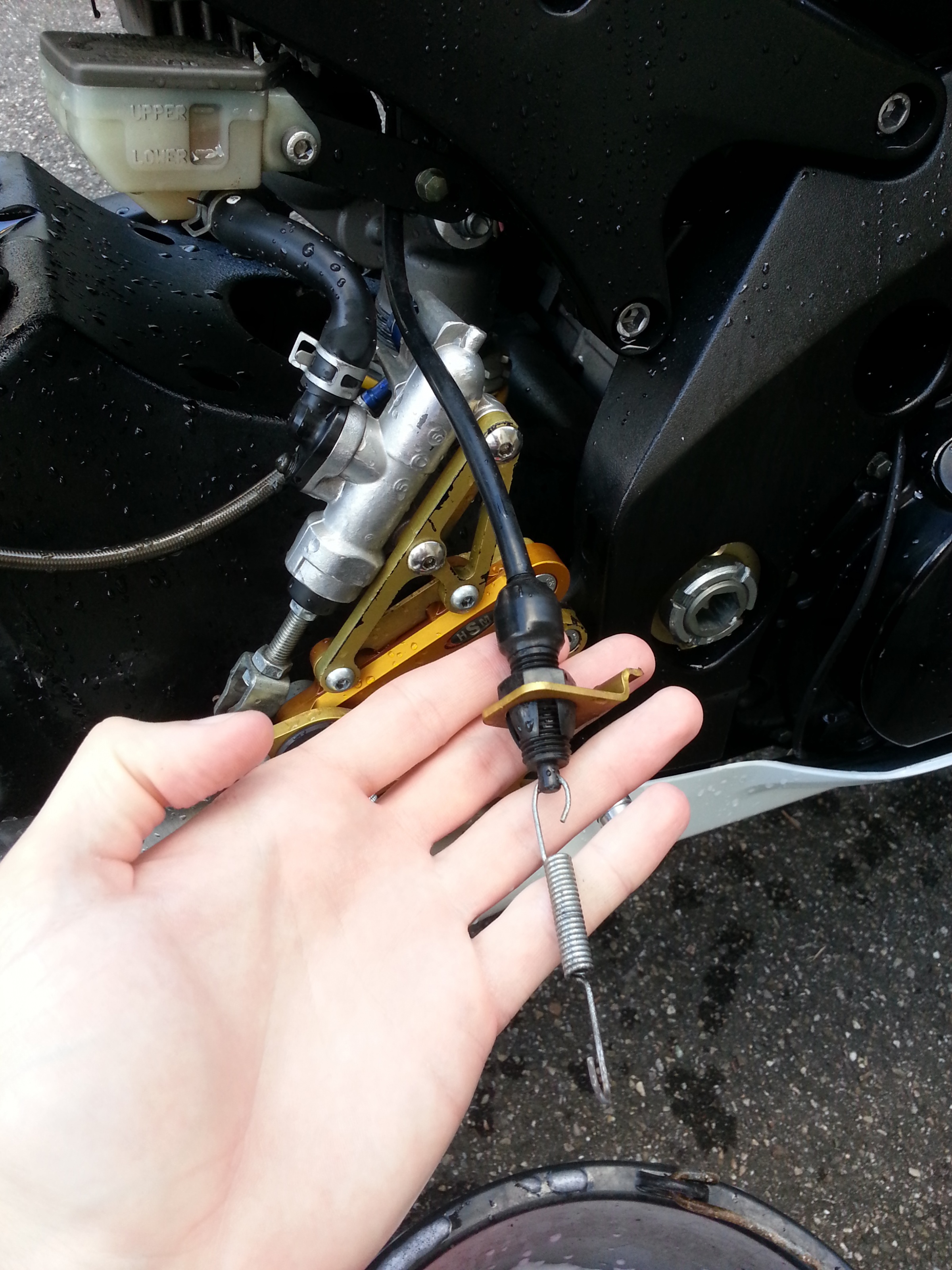

Kann mir jemand helfen und sagen wo genau ich diese Kabel einhängen muss? es is auf einmal da rumgebambelt und habe leider kp wos reingehört :)
Eolian
Eolian
17.07.2014
372
Datteln
GSXR 1000 K9
Bremslichtschalter Fußbremse.sitzt zwischen bremspumpe und bremshebel.sieht aber so aus als ob der Halter angebrochen ist.
Speedfreak151
Speedfreak151
07.03.2015
105
Heidelberg
GSX-R 1000 K6
ok danek schön, habe die stelle gefunden wo es eingehängt wird, aber die stelle wo die halterung hingehört find ich iwie ned ;( hilft aber auch nix. bring ich die suzi mal in die werkstatt zu nem kollegen, der soll sichs angucken
