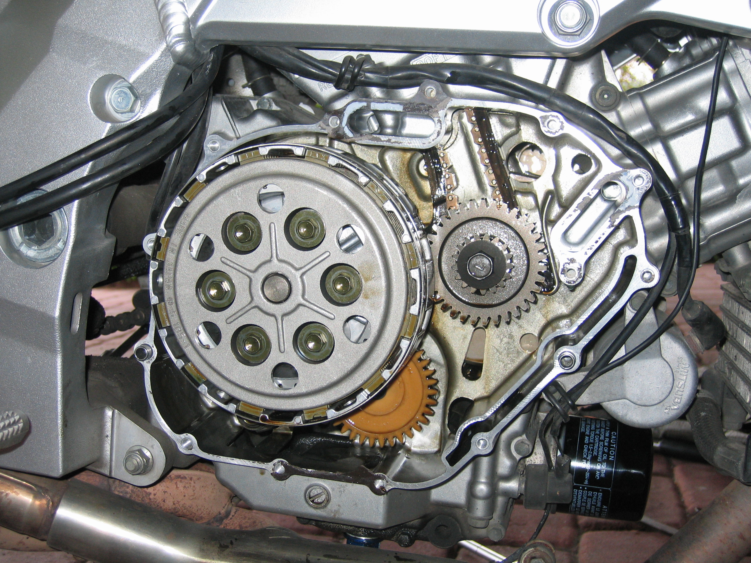

Alternativ, falls es von oben nicht geht, vielleicht den Kupplungsdeckel abmachen und die Schraube von da aufsammeln. Also wenn sie nach unten durchgefallen ist...
So ungefähr (ist glaube ich ein Foto von ner SV, sollte aber ähnlich aussehen an der K6):

Habe Rechts ja den Decken für die Kupplung, wo ich auch die Steuerkette zum Ventilprüfen drehen kann.
Nur bin ich mir unsicher ob ich die Schraube dort sehen kann und ob ich nicht eine neue Dichtung benötige dann.

Habe den Kupplungsdeckel abgenommen, Dichtung unbeschädigt geblieben, habe sie erst noch drauf gelassen, werde sie aber trotzdem eventuell wechseln.
Die Schraube hat sich zwischen Steuerkette und dem Zahnrad verklemmt. Währe sehr sehr schlecht gewesen, wenn da jemand die Maschine angeschmissen hätte.
