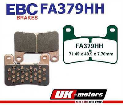

Diskutiere Sintermetallbeläge Front im Bremsen Forum im Bereich Technik; Bleche aufm Foto sind von Bremsbelägen einer 750er L0.

Hinten gehören nur die normalen Bremsfügrungsbleche rein...
Diese zusätzlichen Bleche, die du aufm Foto siehst, gibt's bei der Hinterradbremse erst bei Mopeds mit ABS! Ist aber auch fahrzeugspezifisch von Marke zu Marke anders geregelt...könnte dir jetzt leider nicht sagen, ob die L1-L7 solche Bleche auch drin hat, aber das ist ja auch nicht deine Frage...
Wenn man solche Bleche unbedingt montieren müsste, dann wären diese bei den Zubehörbelägen bei, weil man sie über Suzuki nicht einzeln beziehen kann, sondern nur im Set mit den OEM-Belägen!
So schaut es aus :)

Also ich hatte vorher EBC HH Beläge verbaut.
Bin jetzt auf die TRW SV umgestiegen und bei denen waren keine Bleche verbaut.
Die habe ich wieder auf die TRWs gemacht, da gleiche Form wie die EBCs. Oder sollte man die weglassen?

Kannste dran lassen bei den TRW SVs sowieso EBC HHs...
