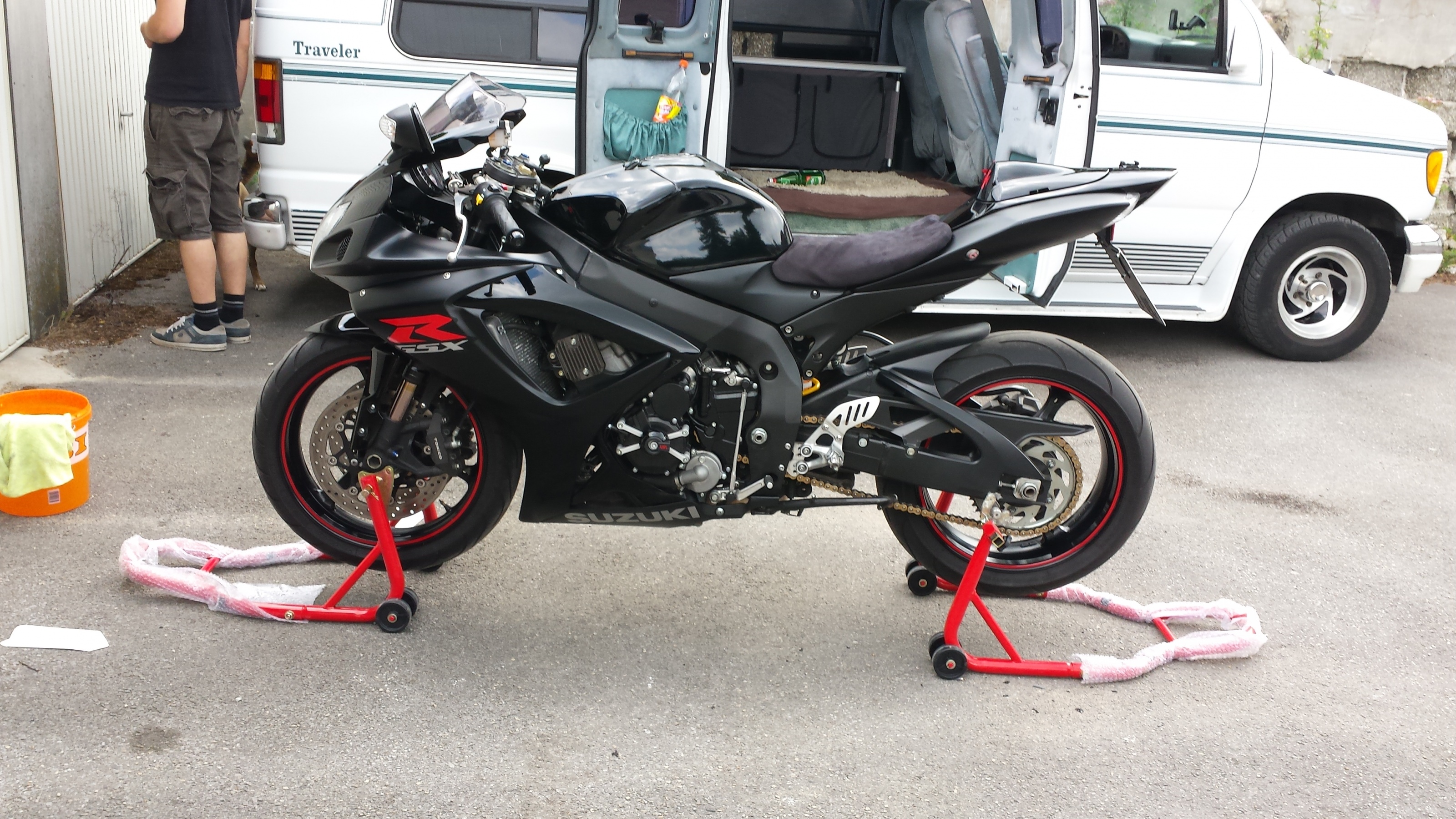

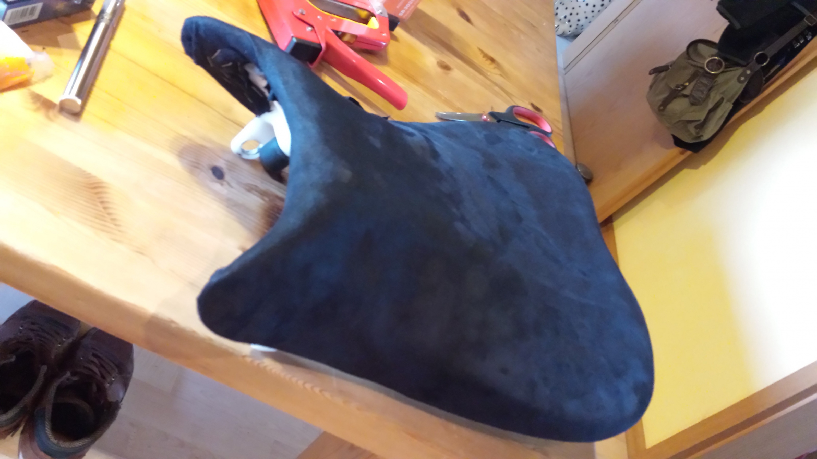

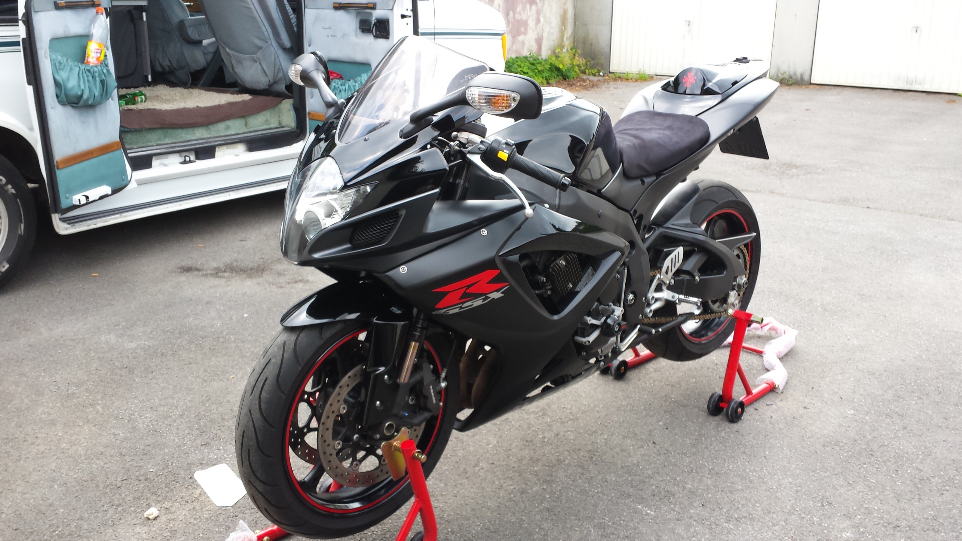

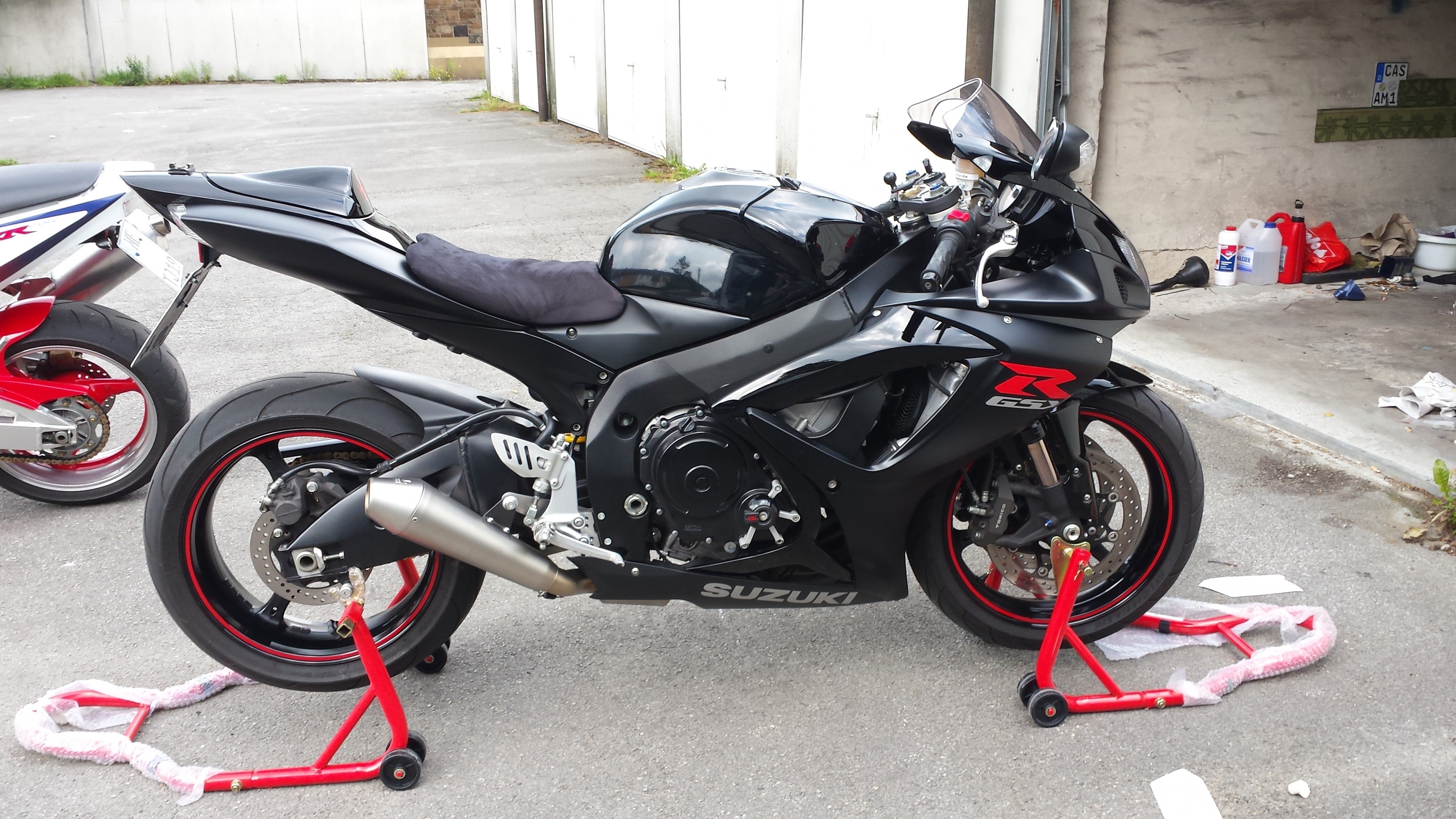

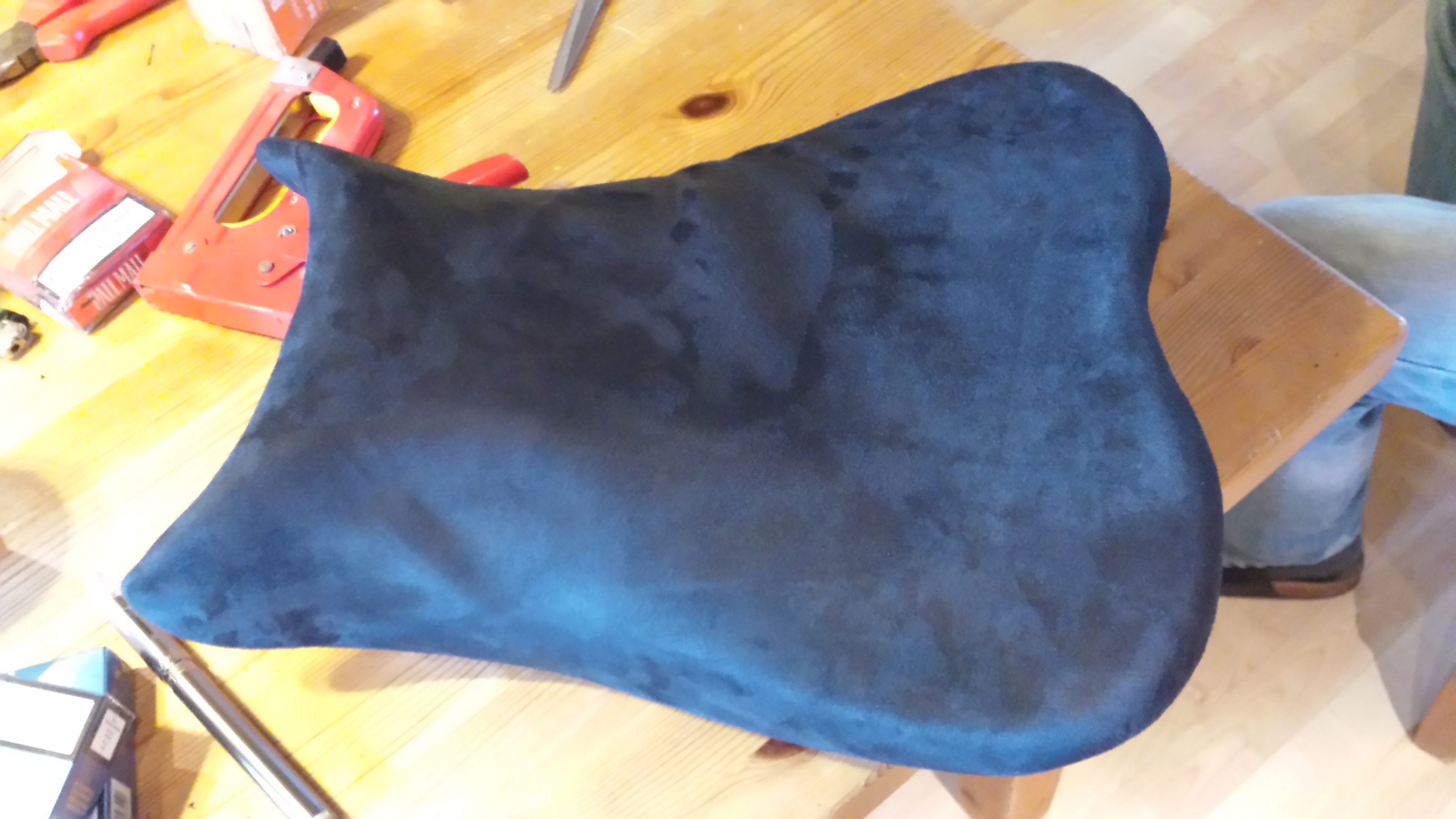

so habe mal probiert meinen sitz mit alcantara imitat zu beziehen.
leider war der stoff nicht wirklich gut zum um die ecke ziehen ^^
paar falten hat er bekommen, aber ich find ihn gut.

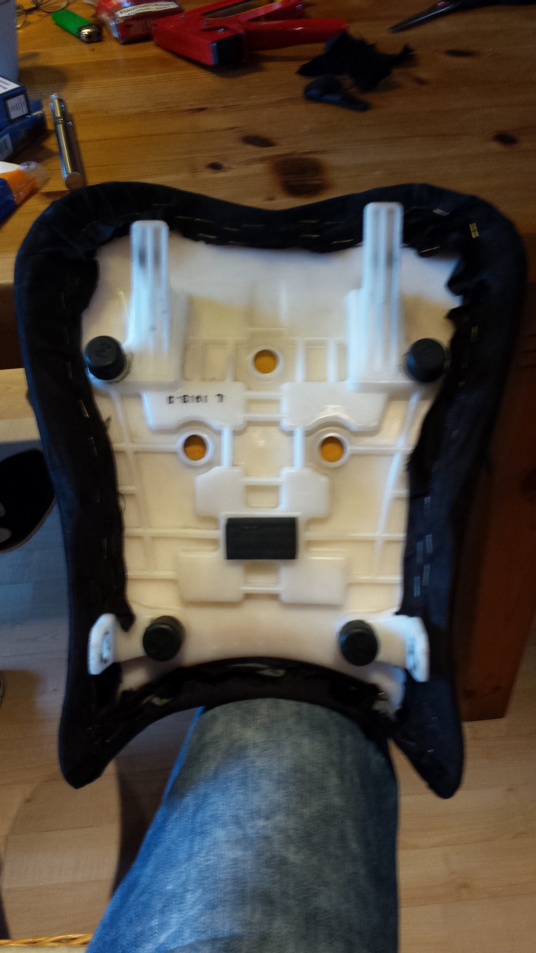

:D hat auf jeden fall nich jeder. Wie hast das gemacht? Das alte ab? Sieht aus als hättest es einfach rübergetackert.. Aber bild is auch unscharf..

ja war zu dem zeitpunkt echt angepisst xD der stoff hat beim beziehen immer falten geschlagen, habe dann in diesem 2 stunden kampf noch versucht fotos zu machen.
der stoff ist einfach übergetackert.

Deswegen werden die Ecken umgenäht bevor man ihn bezieht.
Hatte es vom Sattler machen lassen,umnähnen und beziehen hat allerdings 90€ gekostet.
Dafür is es perfekt.

Das es nicht perfekt ist, stört mich nicht ;).
Hat auch nur 8 euro und nerven gekostet.

Gute Idee und mir gefällt es.
Hoffentlich hält der Stoff dem Wetter, UV-Strahlung, evtl. Schweiß und so etwas stand.
Ich hab auch schon einige Teile vom Auto mit so 'nem Stoff bezogen aber den Sattel solltest du eigentlich auch nur mit ziehen faltenfrei hinbekommen.
Ansonsten den Stoff mit einem Föhn vorsichtig erwärmen.
Am besten ist natürlich so ein Dampfgerät oder so ein kleiner Bad-Dampfreiniger zum leichten bedampfen des Stoffes.
Beides führt dazu, dass der Stoff flexibler wird und sich leichter ziehen lasst und du so keine "Wellen" hast.

Jo ich werd lieber zum Sattler gehen, das hatte ich damals bei meinem Chopper auch gemacht, schätze Alcantara o. ä ist besser für Autos im Interieur geeignet.
Wie gesagt finde nix im Netz mit einem used-Alcantara Sitz...

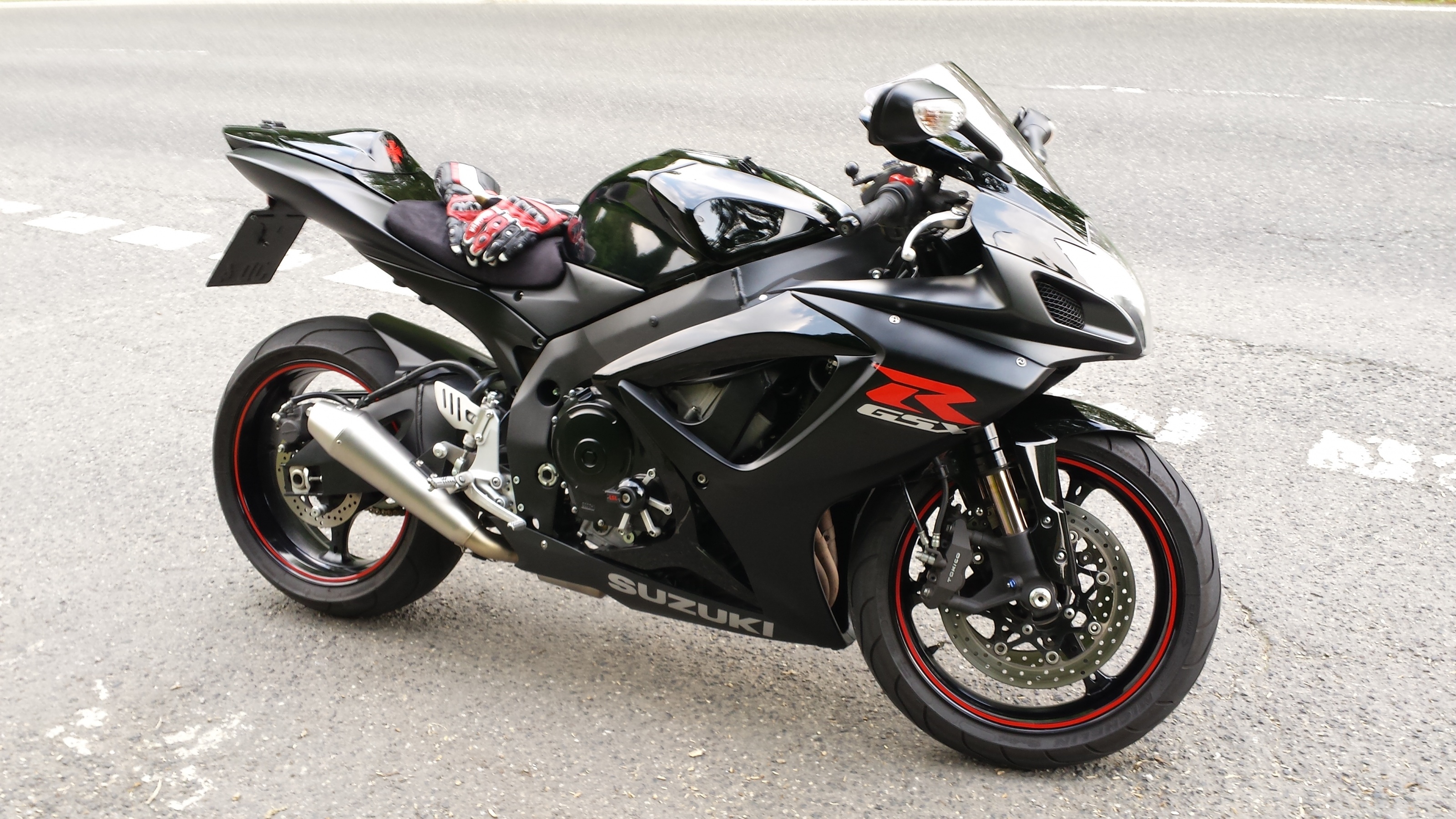

Motorrad wird nur bei schönwetter gefahren :D
Falls der stoff die saison nicht aushält, was solls für die 8 euro gab es 1.5m x 1.0m xD

Sieht gut aus dein Bike.
Und der Sitzbezug ist ein Hingucker. ;)
