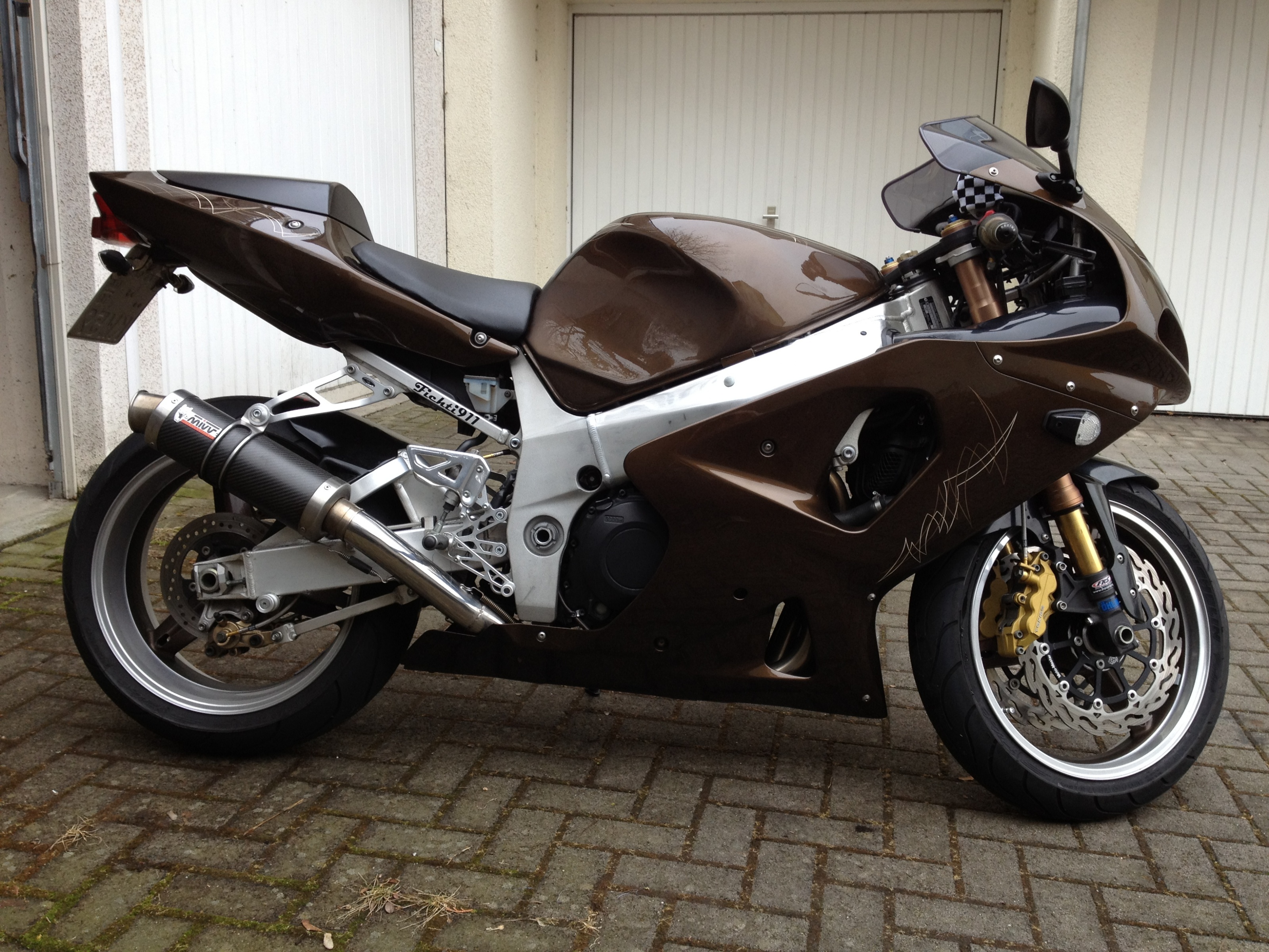

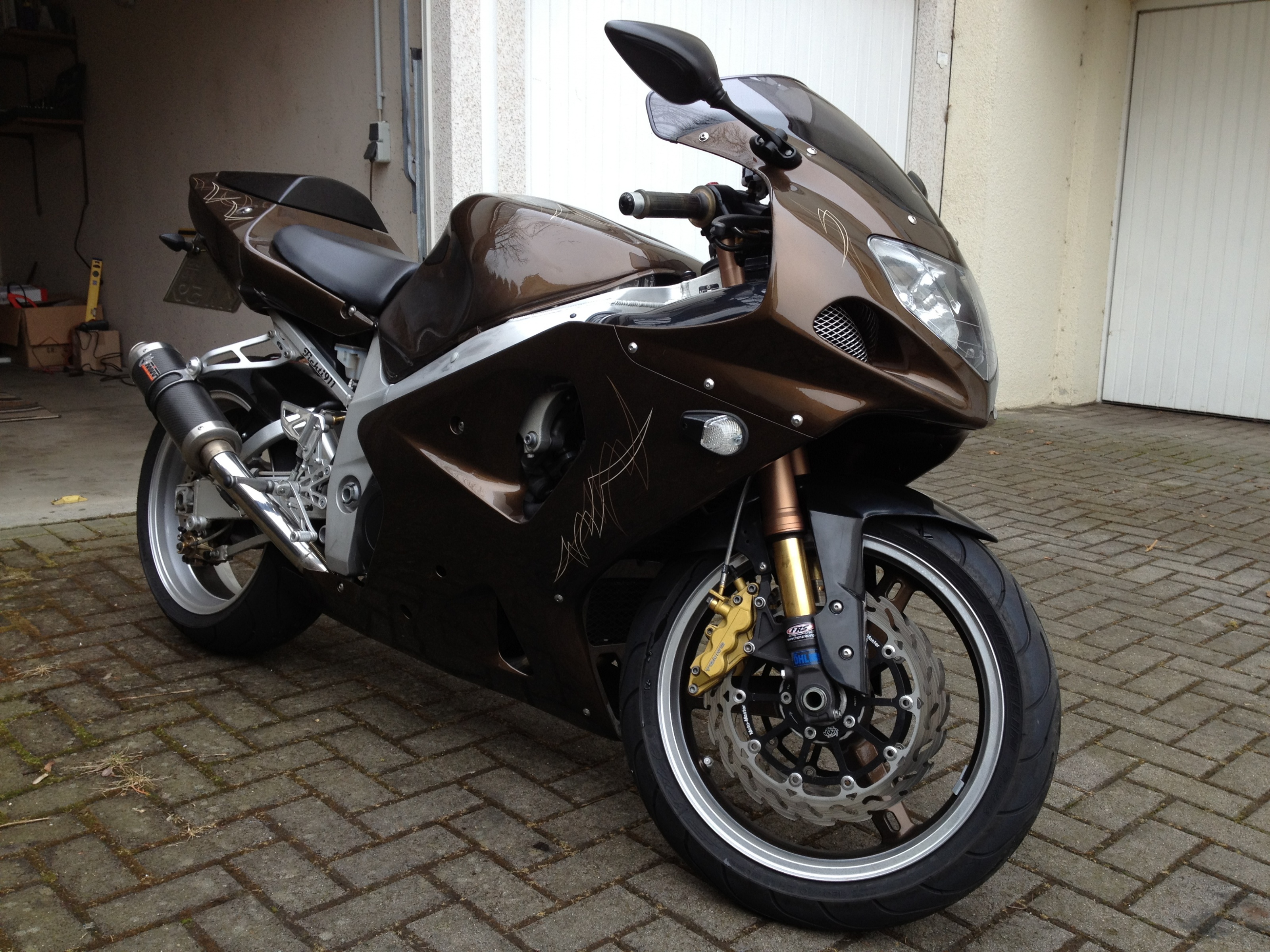

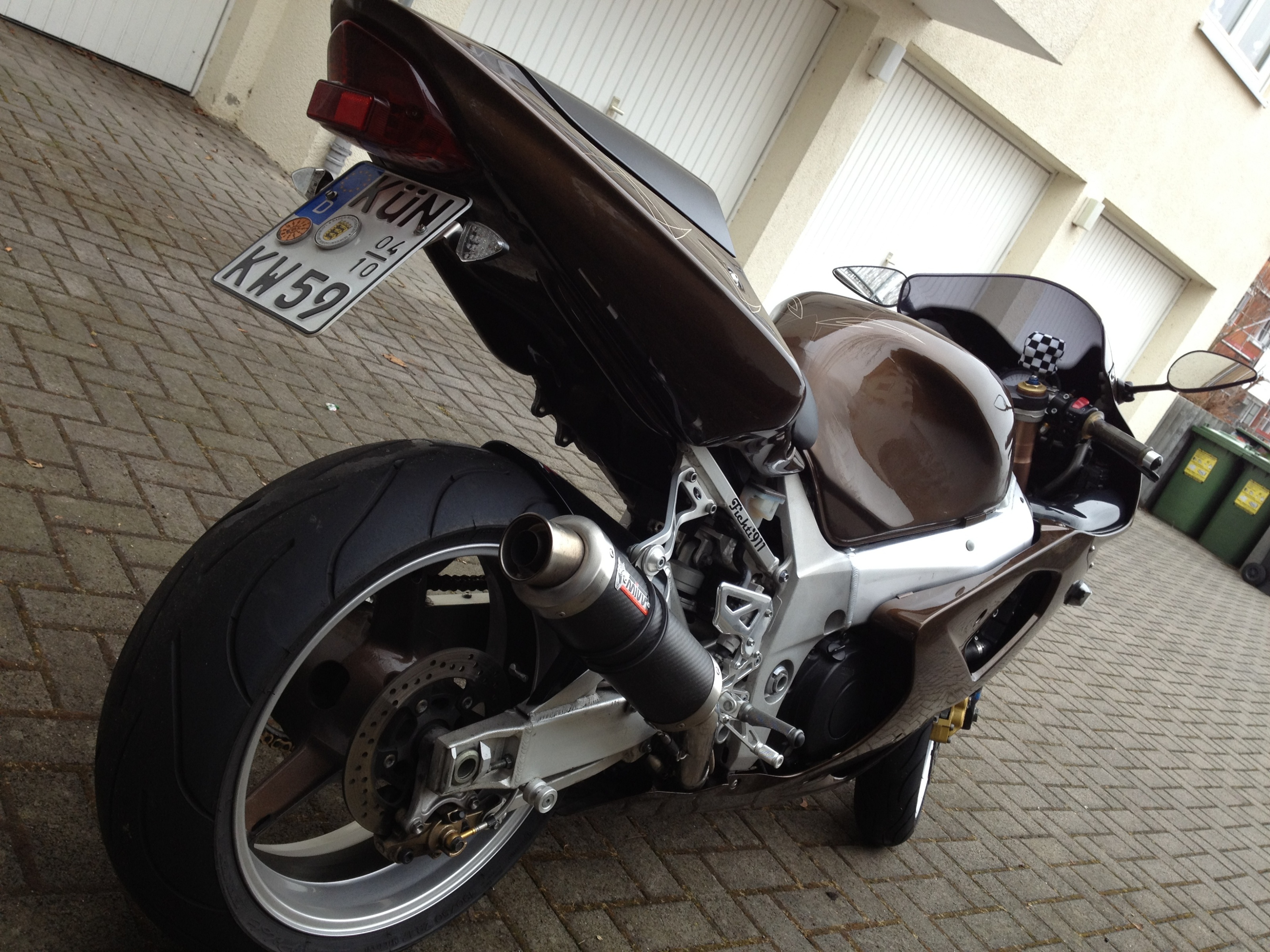

Hallo hier mal meine Gixxe
Änderungen
-Motomasterbremsscheiben
-MAE Scheibe
-Gabel überarbeitet FRS
-K5 Fender
-PT Bremspumpe
-Ganganzeige
-Wilbers Federbein Typ 640
-Geänderte Airbox
-Alu Trichter
-Sekundärklappen entfernt
-PC3
-Schüle Racinganlage mit Mivv GP Carbon Topf
-LSL Rastenanlage
Leistung ohne Schüle 151Ps am Rad
und bestimmt noch einiges mehr...
Im Winter wird der Antriebsstrang auf K4 umgebaut und der K4 Motor vorher überarbeitet ;-)
-Tornado Nockenwellen
-Kopfbearbeitung
-Yoshi Ventilfedern und Keile
-Kurbeltrieb von Großwächter feinwuchten
Aber Bilder sagen mehr als Tausend Worte ;-)

Sehr sehr Schick .. sehr geile Lackierung.
In Verbindung mit dem Rahmen einfach absolut Stimmig :)
Koalbär91
Koalbär91
25.10.2011
879
Oberösterreich
KTM 690 SMC

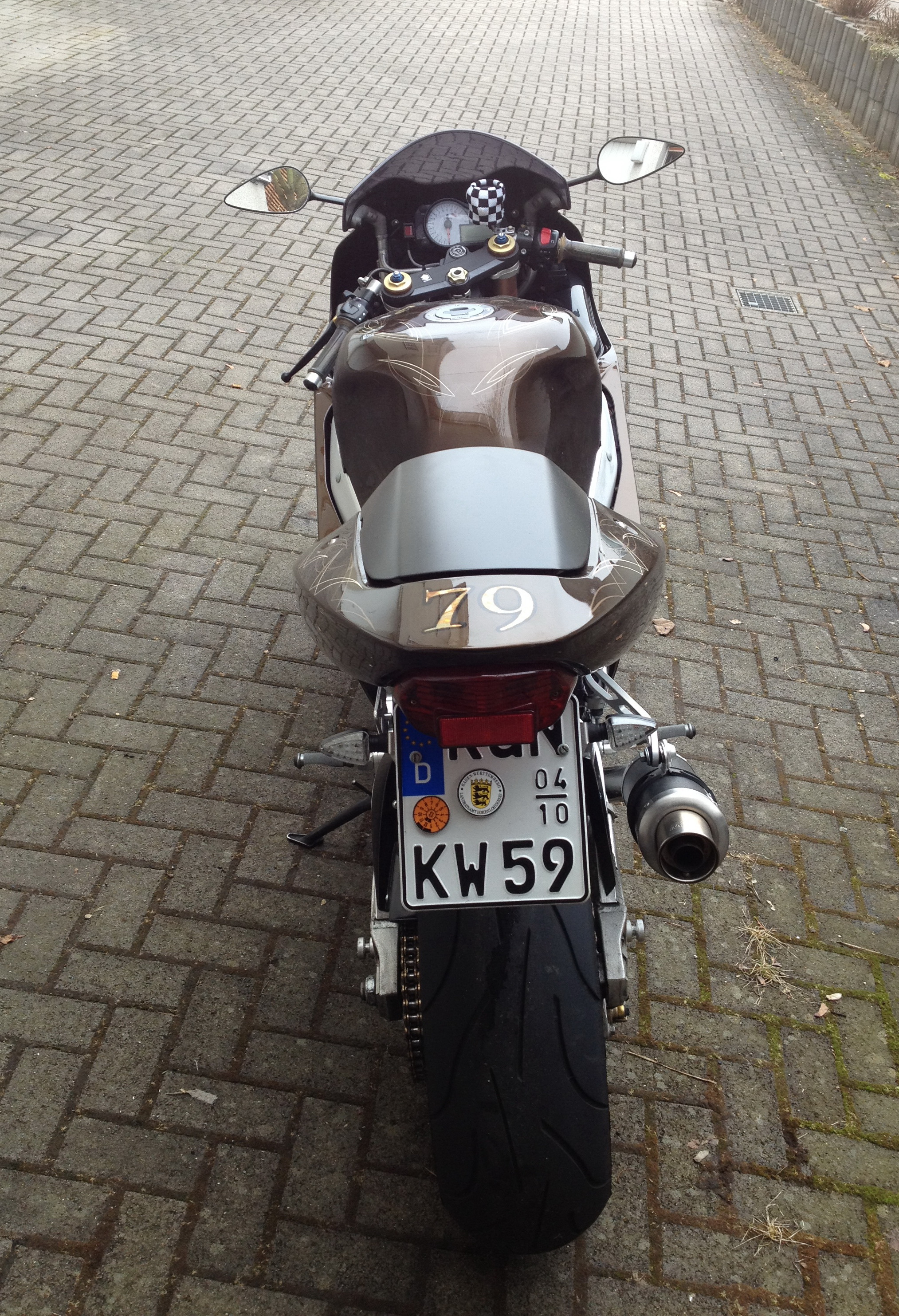

Geiles Teil!
Das Rücklicht passt finde ich nicht so gut dazu

Auch wenn mir die K1 grundsätzlich etwas zu klobig ist, ist deine wirklich sehr gelungen.
Und die Lackierung sieht wirklich klasse aus !!!

Danke für euer Lob!!
Ja das gute alte Rücklicht *fg* es beschäftigt mich schon lange... Ich wollte die Linie der K1 nicht Zerstören aber da jetzt schon ein K5 Fender und bald ein K4 Motor verbaut sein werden werde ich wohl das 750er K4 Rücklicht das hier rum liegt montieren ;-)

Sehr schön :) und die Farbe ist echt mal was anderes :) muss man sich dran gewöhnen aber ich finde das passt :)
Gutierrez
Gutierrez
30.09.2011
447
Hamburg
GSX-R 1000 K7/600 K1
Ich finde das Teil ziemlich cool und das Rücklicht passt :) Topf -> super.

Seeehr geil. Besonders was Performance technisch alles gemacht wurde bzw noch kommt ^^ Was für eine Gabel ist das?
Edit: Licht is grad aufgegangen. Original Gabel aber halt beim überarbeiten wahrscheinlich beschichten lassen, oder?

Die K1/K2 Gabeln waren alle so beschichtet ;-) Ja die Gabel wurde bei FRS überarbeitet und mit Öhlines Federn bestückt

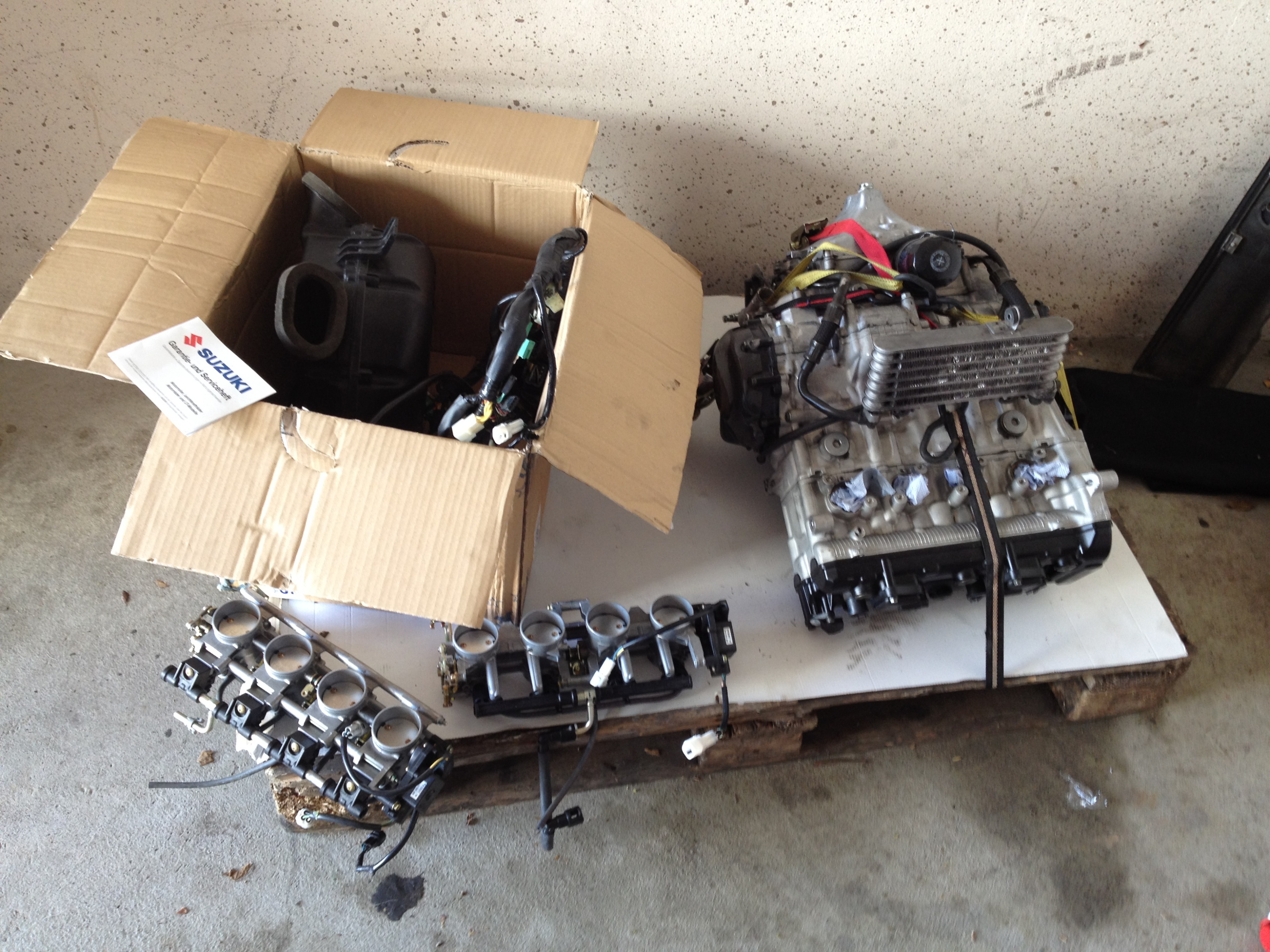

Die Spedition war da ;-)
Kilo K4 Motor mit 5 tkm

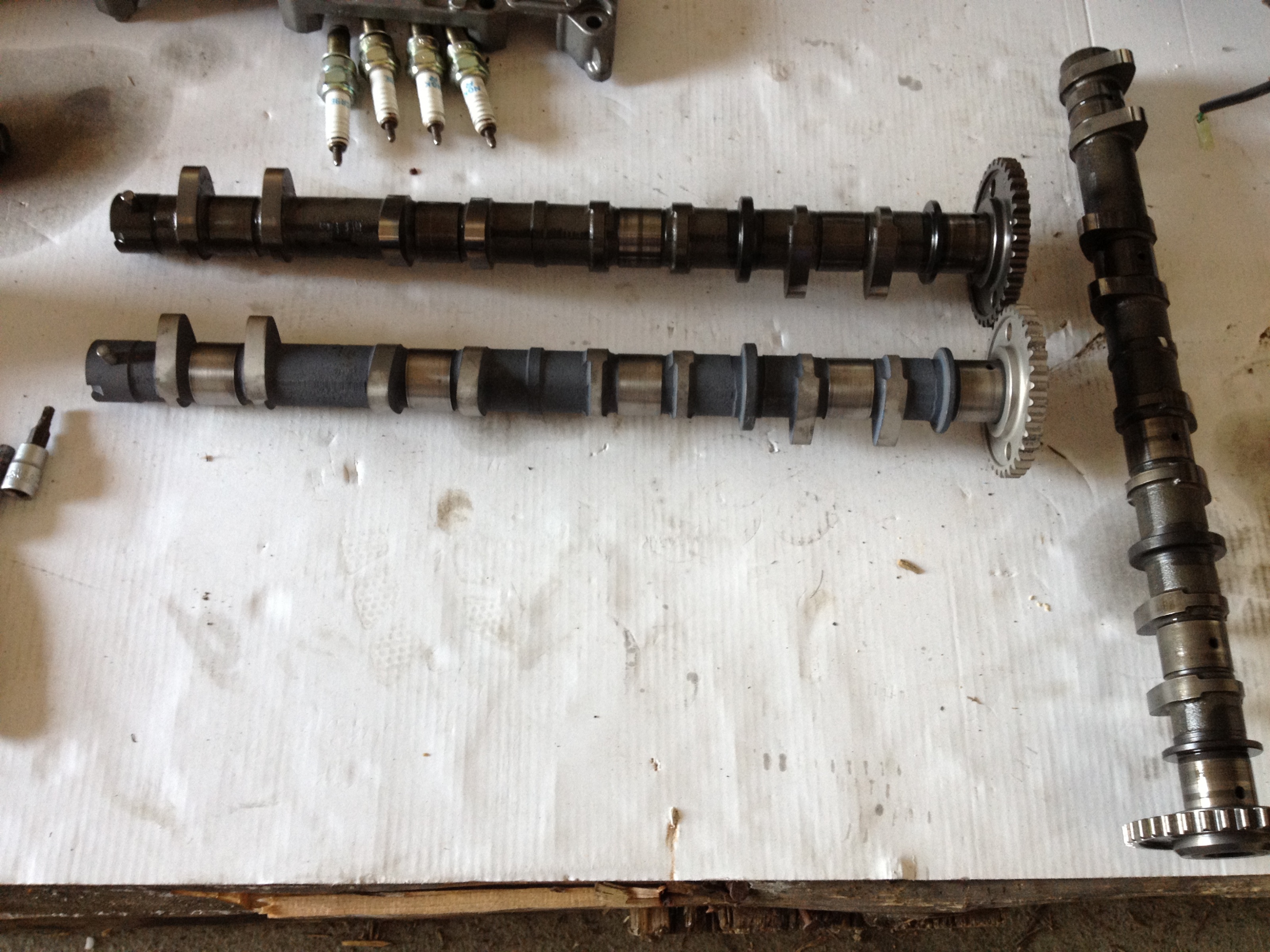

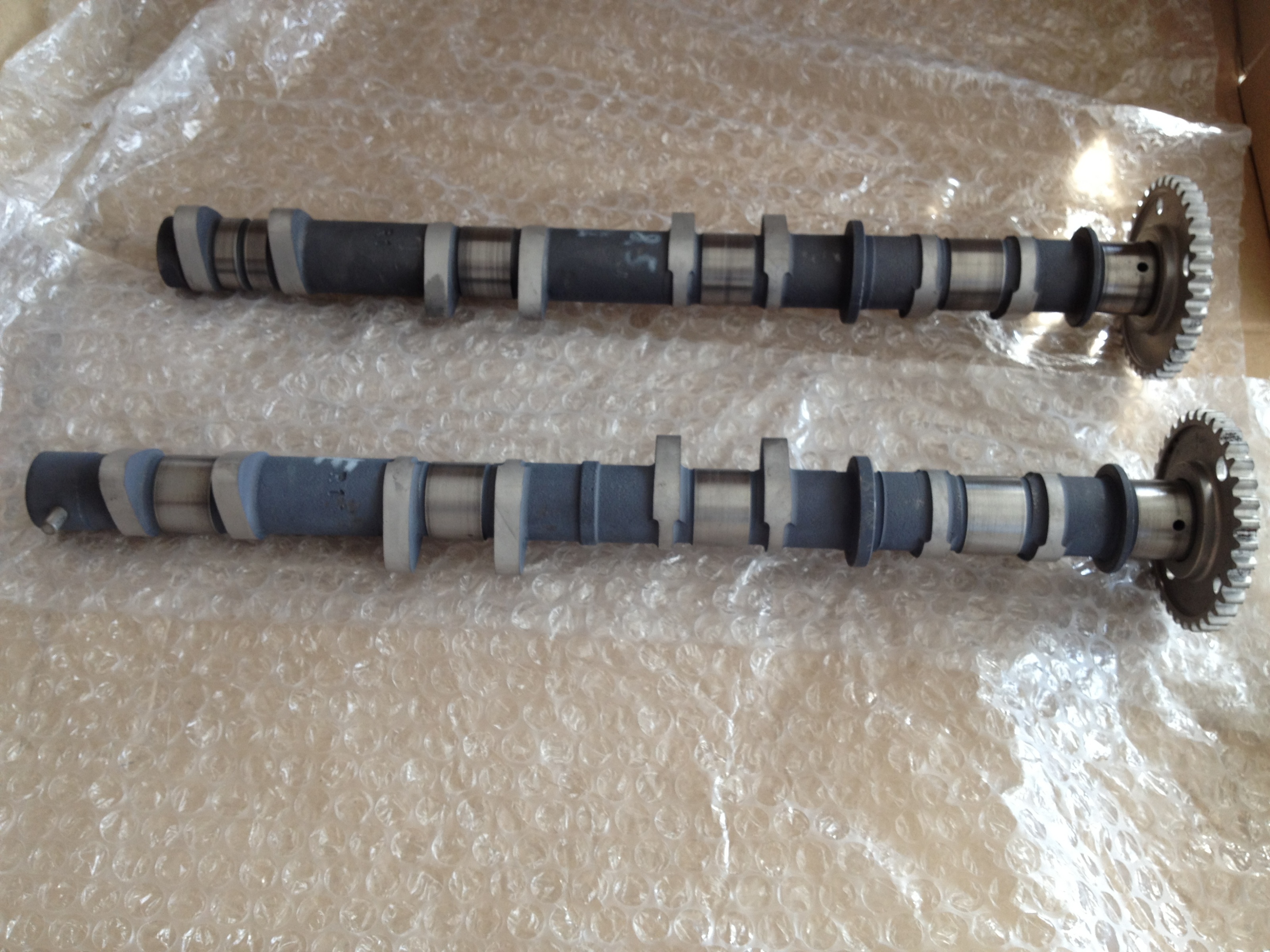

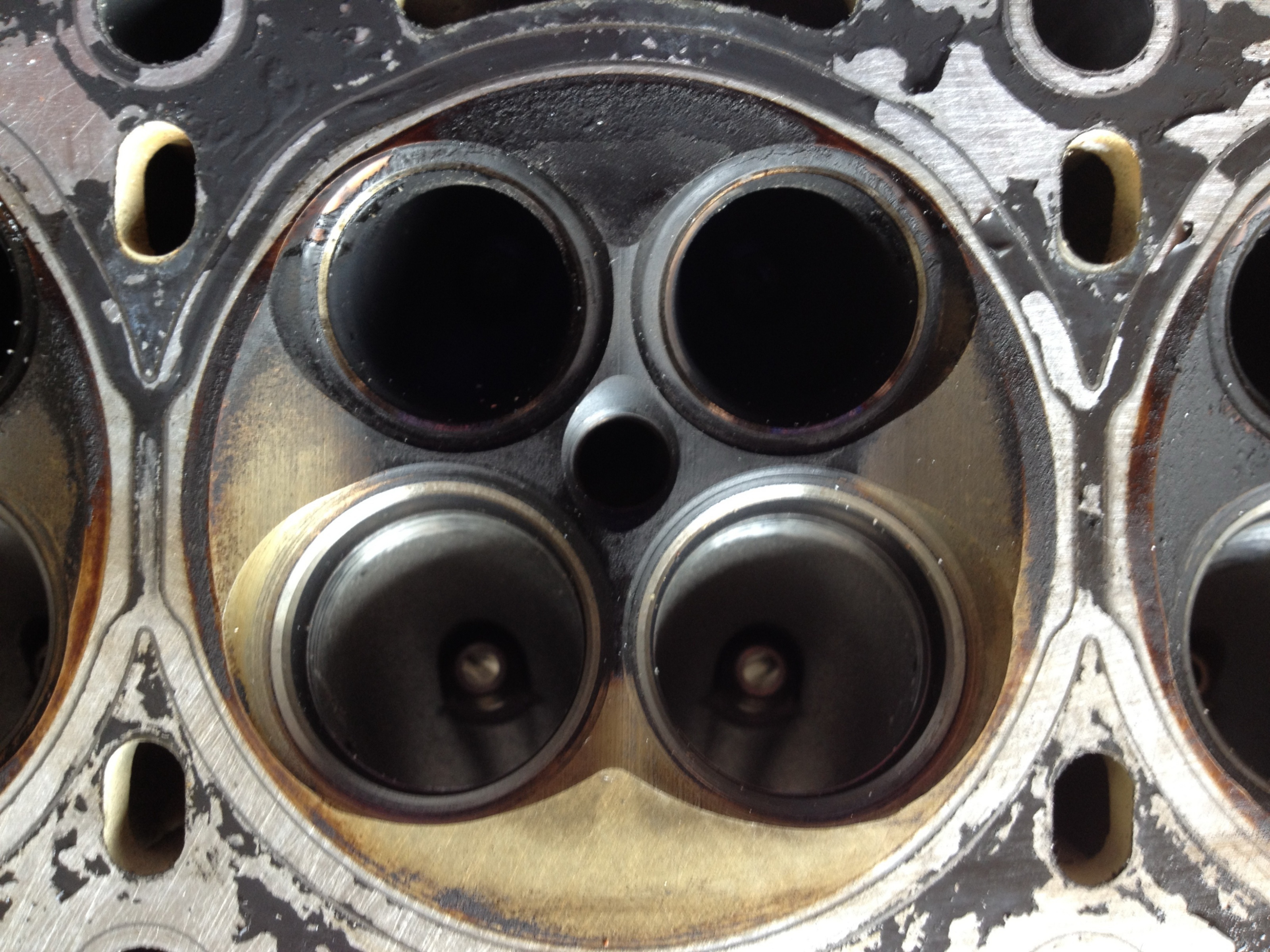

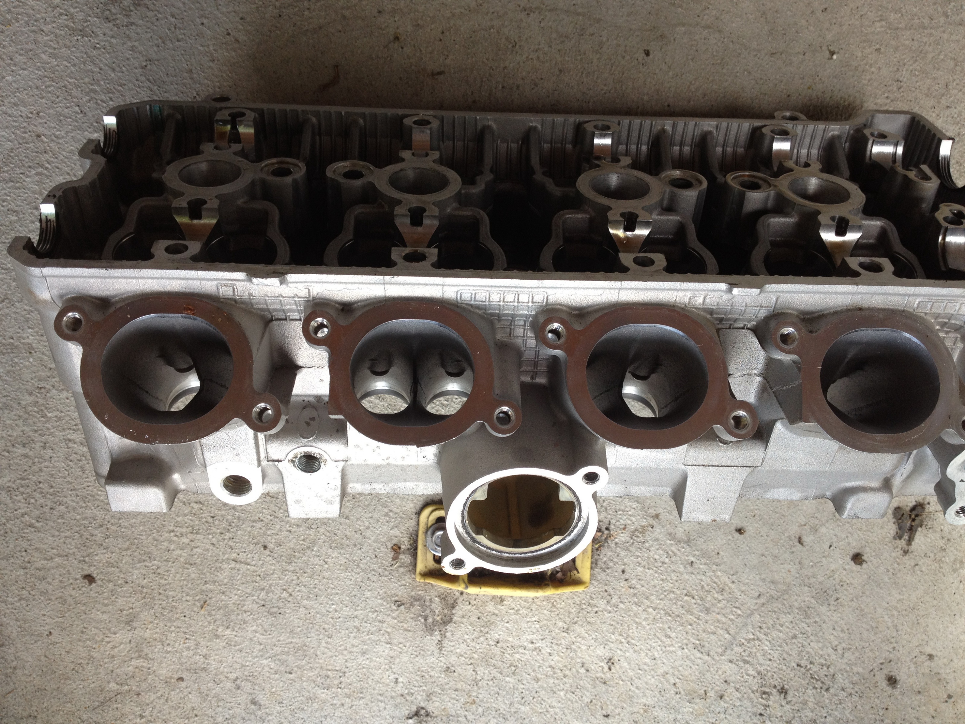

So ich habe nun mal angefangen :D
Die Nockenwellen unten Tornado oben Serie
Wobei ich echt sagen muss die Serien Nockenwellen habe 5000 km gelaufen aber das sieht man nicht :-) im Vergleich zur Kupplung Federn unter maß Stahlscheiben Blau angelaufen und ein nicht schönes Tragbild... Da wird wohl was neues Einzug halten

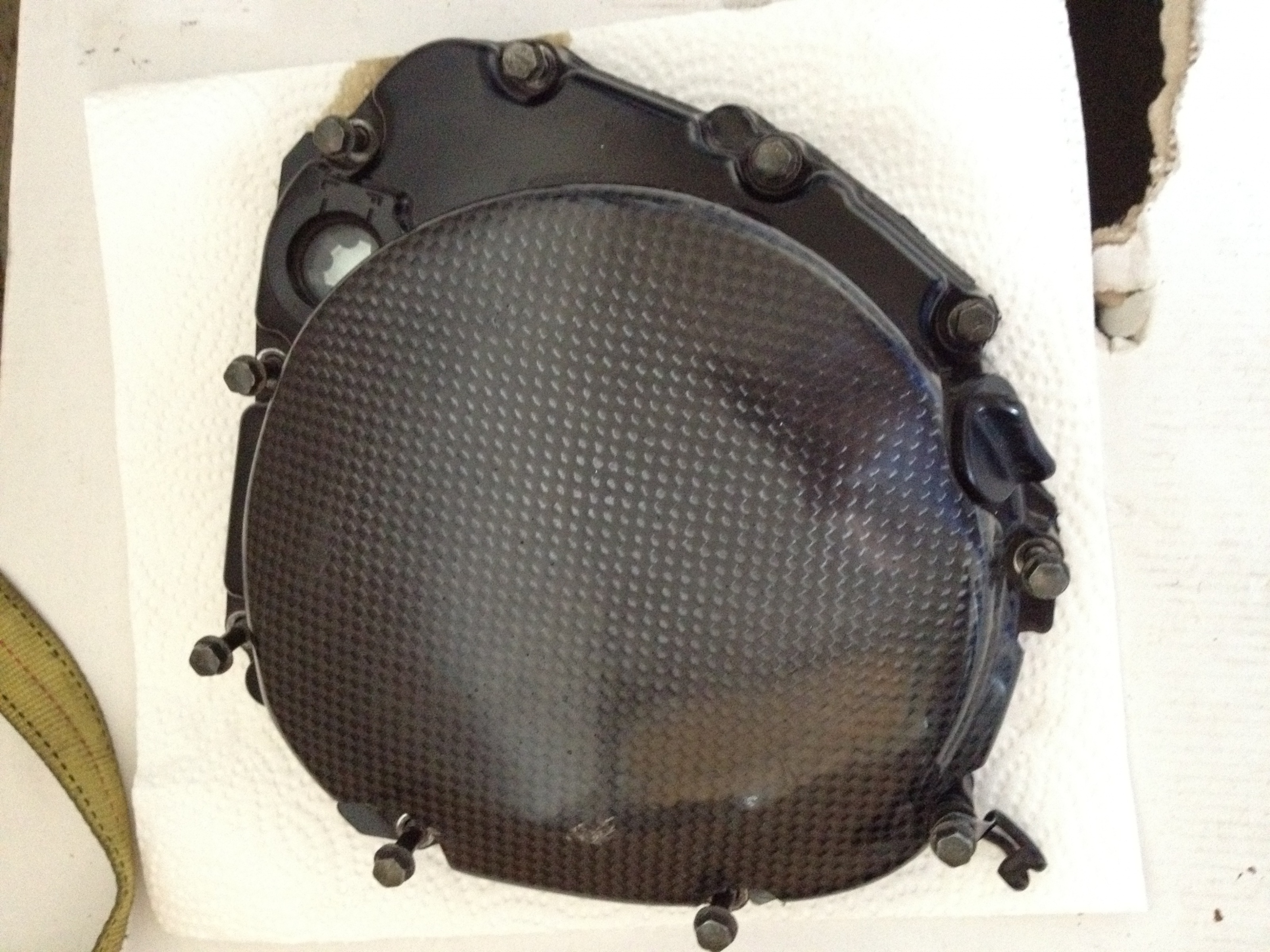

So und noch was tolles für Carbon Freaks!!
Ich möchte den Mist nicht haben!! Und biete ihn jetzt hier zum Tausch an!! Soll heißen ich schick dem der sie haben will die 2 Deckel mit der Post und erwarte danach normale zurück zu bekommen. Natürlich in Schwarz ohne Löcher oder so ;-)
