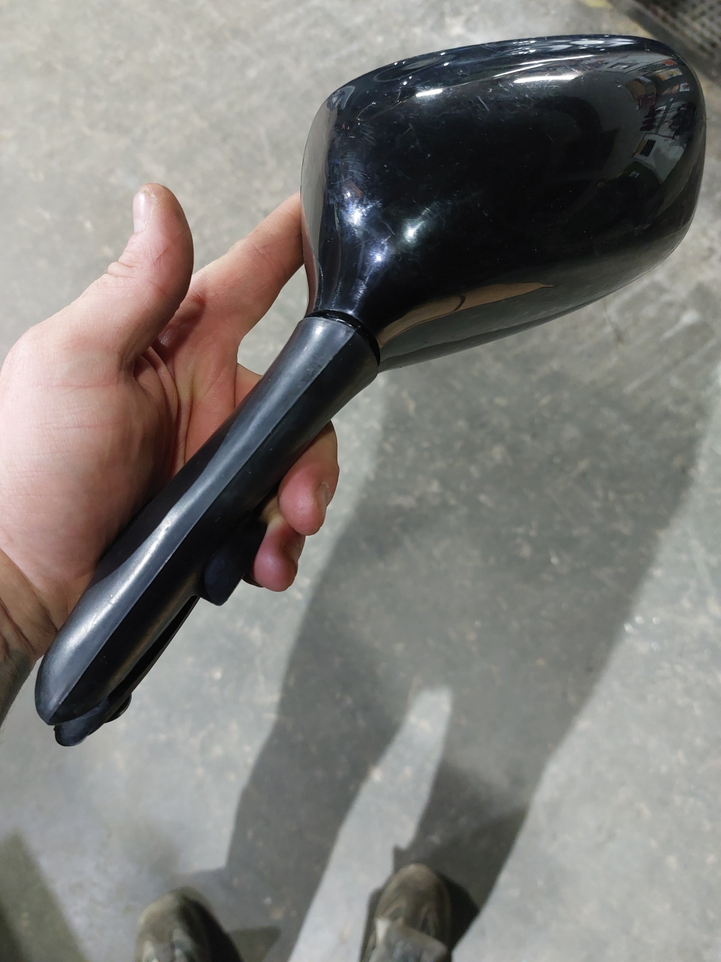

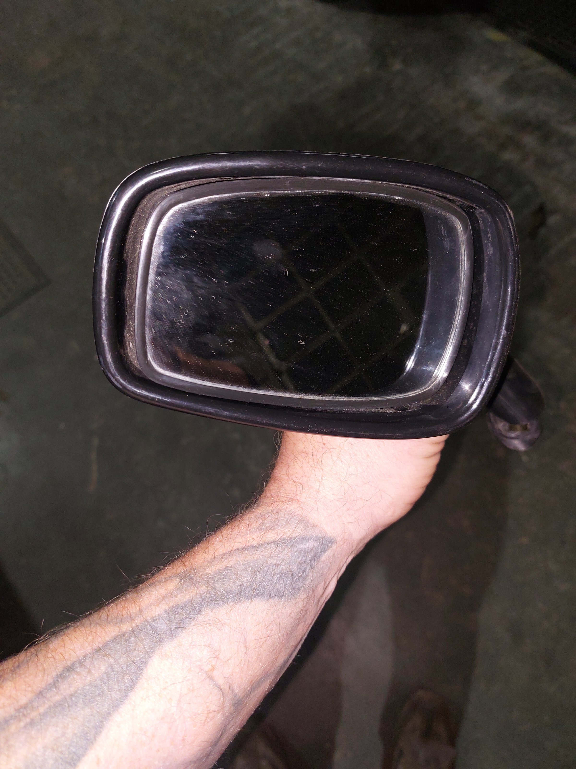

Diskutiere Spiegelglas ausbauen im Probleme Forum im Bereich Technik; Hallo Jungs und Mädels, Kurze Frage, weiß jemand wie ich das spiegelglas raus bekomme? Gsx-r 750 gr77b 1989 Gruß Kevin

So wie ich den Spiegel anschaue, bekommt man den Spiegel nicht aus dem Gehäuse, wie bei vielen anderen Modellen auch.

Das geht nur, wenn das Gehäuse zerstört wird. Hab ich selbst schon ausprobiert.
Oftmals werden Spiegel Nachbauten in Original Form im Netz für kleines Geld angeboten. Da lohnt sich der ganze Aufwand nicht.

Da geb ich dir recht. Kann ja sein das der eine oder andere es mal geschafft hat

Glaub ich kaum, da das Glas bei der Fertigung eingesetzt wird, wenn der Kunstoff noch warm und biegsam.
Das untere Loch im Gehäuse ist dazu da, dass das Regenwasser ablaufen kann.

Im Hayabusa Forum haben ein paar das Glas mit einem Dremel an der Kante vorsichtig ausgefräst und nach einbau der Ganganzeige wieder eingeklebt.
Sieht dann so aus.

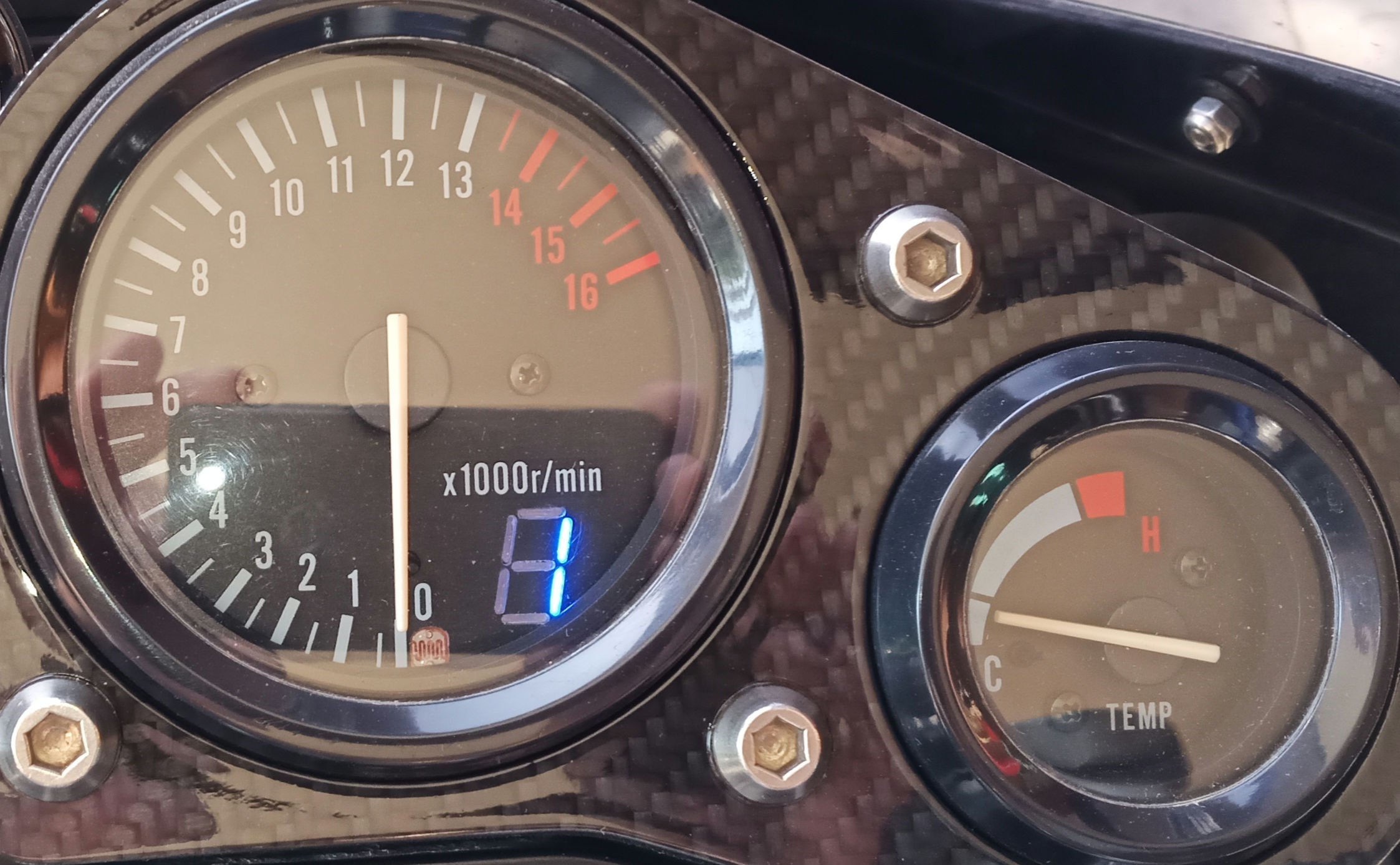

Die selbstgebaute Ganganzeige hab ich bei mir im Drehzahlmesser integriert. 👍
Aber im Spiegel auch eine Möglichkeit diese einzubauen. Nur ist die Frage, wie lange das Spiegelglas geklebt hält. 🤔
