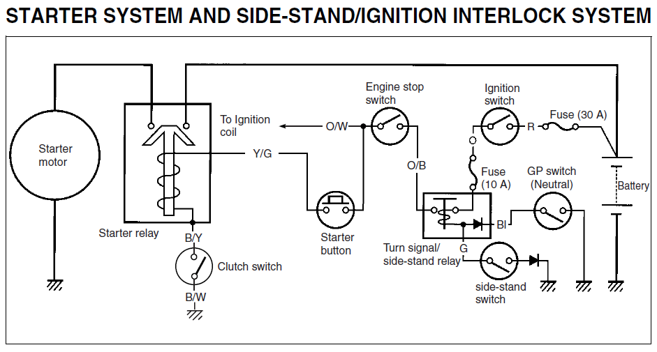

seitenständerschalter kann es ja eigentl nicht sein weil es geht auch nicht bei gezogener kupplung und es müsste ja wenigstens die Pumpe anlaufen.

Damit würde ich anfangen ;)
