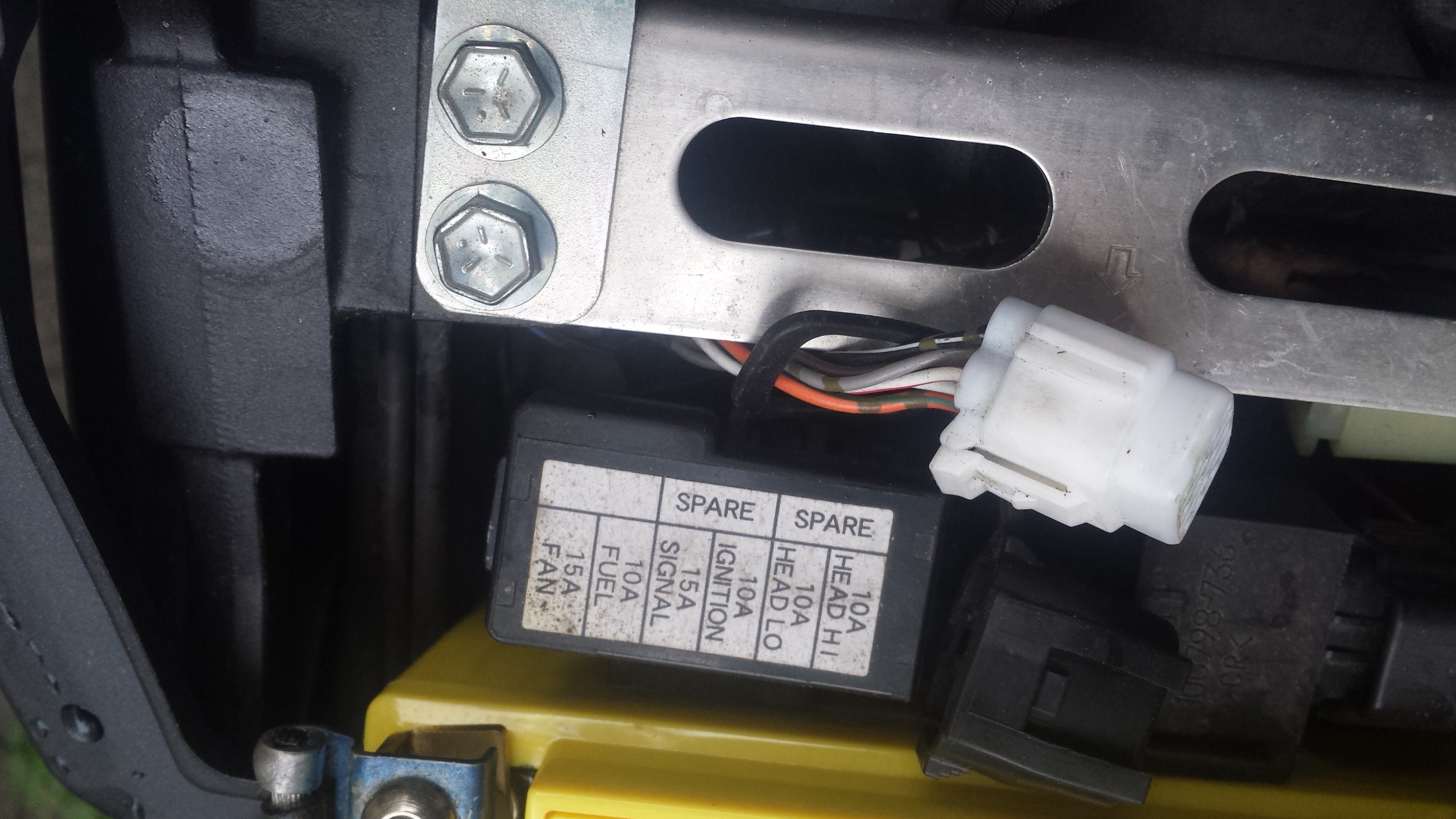

Die Methode mit der Büroklammer kannte ich nicht. Also einfach weiß/rot mit schwarz/weiß verbinden ? Ergebnis wird dann am Display angezeigt. Besteht Stromschlaggefahr ?

Mit der Elektik kenn ich mich nicht aus. Ist das der stecker

Ja, bei mir ist das ein weißer Stecker und hat eine Gummikappe drüber (600er K5). Zu finden in Fahrtrichtung Rechts zwischen Soziussitz und Fahrersitz.

Ok ja dann ist er das. In der Beschreibung stand in Fahrtrichtung links. Dort war aber keiner zu finden. Na dann werd ich es mal probieren
