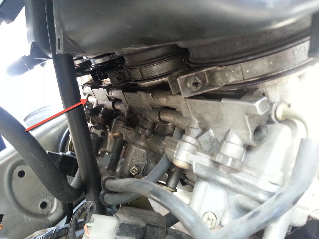

Nun gut, alles wieder zusammen und gestartet. Nun zum Problem. Der Vergaser leckt Benzin.
Erst dachte ich, dass ich nach dem Entleeren des Vergasers vergessen habe, die Ablassschraube wieder zu schließen.
Allerdings kommt das Benzin aus folgender "Stange":

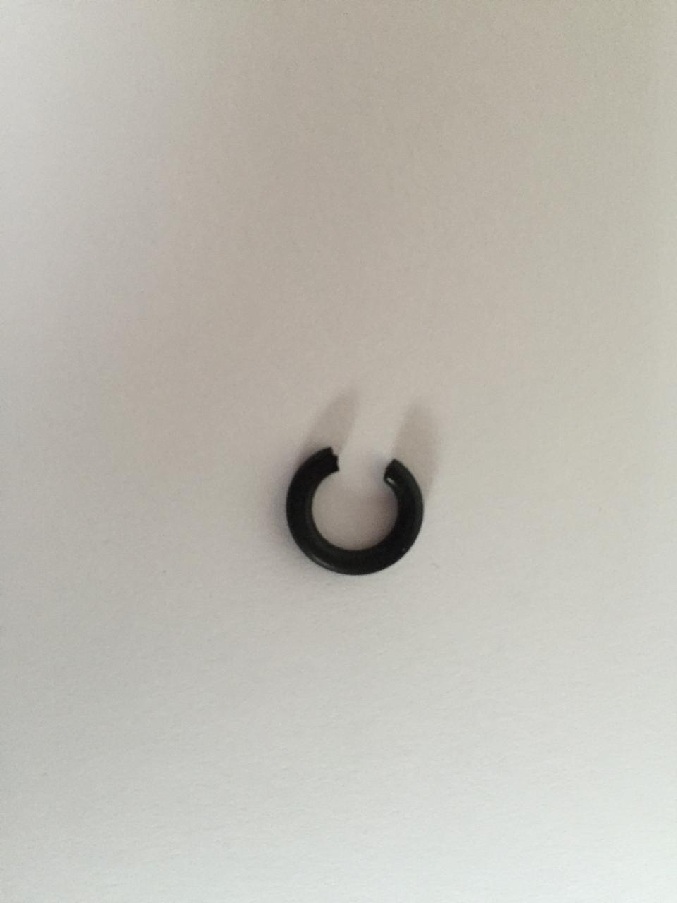

Im "Innenraum" des Motorrads habe noch ein O-Ring gefunden (Innendurchmesse ist 0,6 cm und der Außendurchmesser 1 cm, Wandstärke 2 mm):
Nun meine Frage. Gehört dieser O-Ring als Dichtung für die Stange?
Kann ich dies selber lösen (ohne Ausbau des Vergasers etc.) oder sollte ich sie lieber in die Werkstatt bringen?

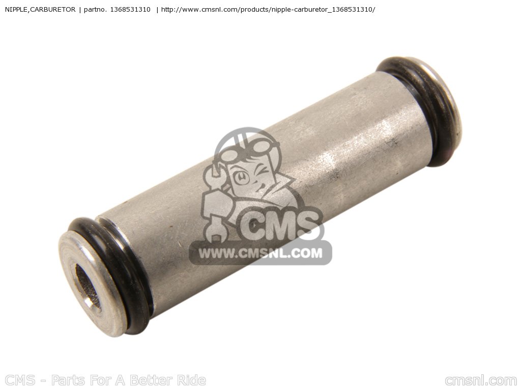

diese "Stange" ist ein Kurzes Rohr. mit der Teilenummer 13685-31310
Das ding sieht so aus. Also gut möglich dass die Dichtung dort verschwunden ist :)

Das Verbindungsröhrchen, das Baba da gepostet hat, ist übrigens deine Spritleitung.

Man sieht doch auf dem Bild eindeutig Zwei Schwimmerkammern und deren Entleerungsschrauben. Einspritzer kam bei der 600er doch erst ab 2000 also der K1. Zum Problem, wenn es die Dichtung des Verbindungsröhrchen ist die undicht ist, dann muss die Bank zerlegt werden.

baba: Sprich ein neuer O-Ring reicht da nicht? Ich schätze dafür müsste der komplette Vergaser runter und in dem Zuge gleich gereinigt werden oder?

Doch ein neuer O-ring reicht. Im ersatzteil katalog gibt es den aber nicht einzel xD.. du muesstest also das ganze Röhrchen kaufen oder einen passenden o-ring ausm netzt oder baumarkt. hast ja die maße
