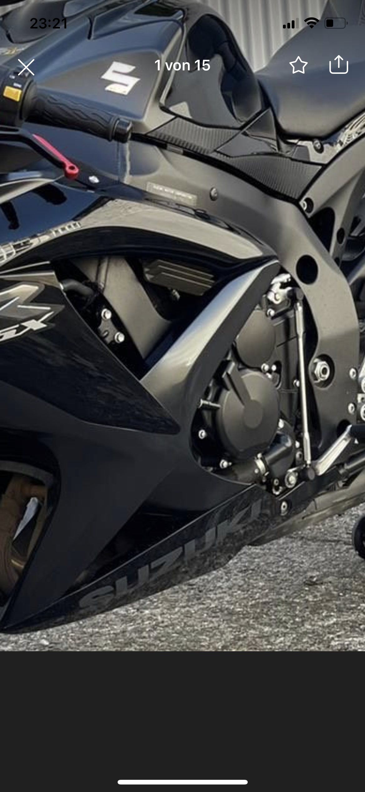

Bei der K8 sitzt er hier:

Ja, gut.
So mit Panzertape käme mir nicht in den Sinn.
Hinter dem Motor ist wohl das einfachste.
Ob der dort mit Kabelbindern fixiert wird oder Schrauben ist wohl egal.
Die K3 K4 hat ihn weit hinten unter der Heckverkleidung am Rahmen.
Da ist er nicht im Luftstrom aber weg von anderen Wärmequellen.
Da gab's und gibt's keine bekannten Probleme.

Mit Panzertape würde ich das auch nicht machen, dafür gibt's Dichtmasse oder Heißkleber.
Panzertape erinnert mich an die Dilettantischen Autofahrer, die ihre Stoßstangen und Spiegel damit flicken! 🤣🤣🤣
Bei der Version der K8 wäre auch der Kabelstrang nicht großartig abzuändern. 👍
