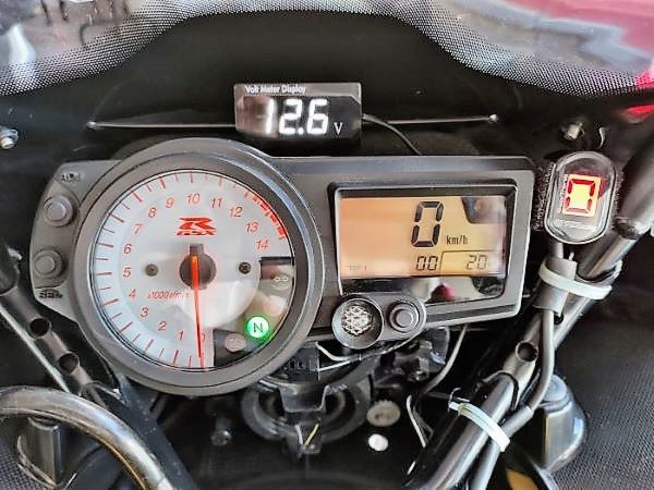

Es hat sich bewährt einen Voltmeter ins Cockpit zu setzen.
Der zeigt dir dann im Fahrbetrieb immer so etwa 14,4 bis 14,7 Volt an und im Stand, wenn der Motor aus ist, die Batteriespannung.
Fällt die Spannung bei der Fahrt unter 14V, ist die Lichtmaschine ausgefallen und die Batterie beginnt sich zu entleeren.
Dann hast du noch etwa 20min, bevor du stehen bleibst.
Man kann, wenn man dies bemerkt, gleich den Stecker des Fahrlichtes abziehen, dann sollte noch Strom, abhängig vom Zustand der Batterie, bestenfalls für ein paar Stunden Fahrzeit verbleiben.
Man klemmt den am einfachsten am Standlicht an.
Am hinteren Standlicht Kabel kommt man da am einfachsten dran und zieht die Srippe dann halt nach vorne.

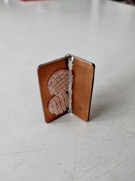

Wenn du dir doppelseitig Kupfer kaschierte Leiterplatten holst, kannst du dir daraus einfach einen Winkel machen, in dem man sie zusammenlötet, was sehr simpel ist.
Daher, du kannst eine Platte auch hochkannt auf eine waagerecht liegende anlöten.
Das ist dann Federleicht und extrem fest.
Diesen Winkel kann man dann mit Pilzkopf Pads zB., oder M3 Klebepads vorne ins Cockpit setzen und so auch das Voltmeter darauf befestigen.
Schaltet man dann die Zündung an, geht ja auch das Fahrlicht automatisch an.
So kann man die Batteriespannung direkt unter Last ablesen.
Das hat den Vorteil den Ladezustand der Batterie so einfachst prüfen zu können.

So macht man sowas aus Leiterplatten : ;)
Die Verlötung erfolgt dabei zweiseitig auf einer zweiseitig Kupfer kaschierten Platte.
Man kann so einfachst viele Formteile oder Halterungen fast jeder Art herstellen.

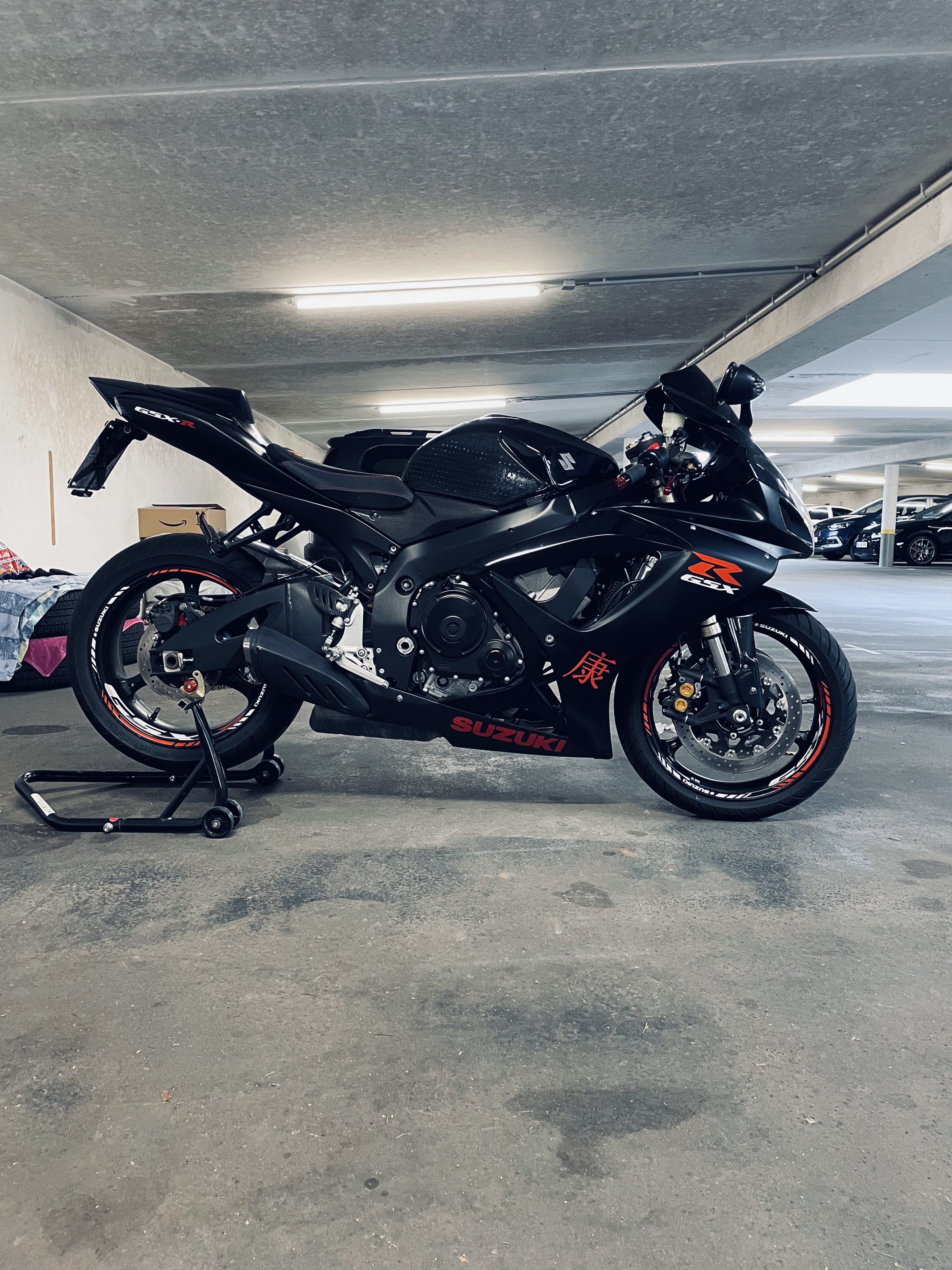

Hab erstmal genug vom Schrauben nach dem Bremsentausch :D
Das einzige, was ich jetzt noch über die Winterpause machen werde, ist die Umpositionierung des Reglers und dann auf das Beste hoffen.
Bremsen montiert, entlüftet. Soweit alles dicht. Deutlich knackigerer Druckpunkt als mit den Seriensätteln, muss ich nur noch im Betrieb testen. Aber rein optisch haben die sich schon gelohnt, auch wenn sie wegen der neuen Leitungen deutlich teurer waren als geplant :/
