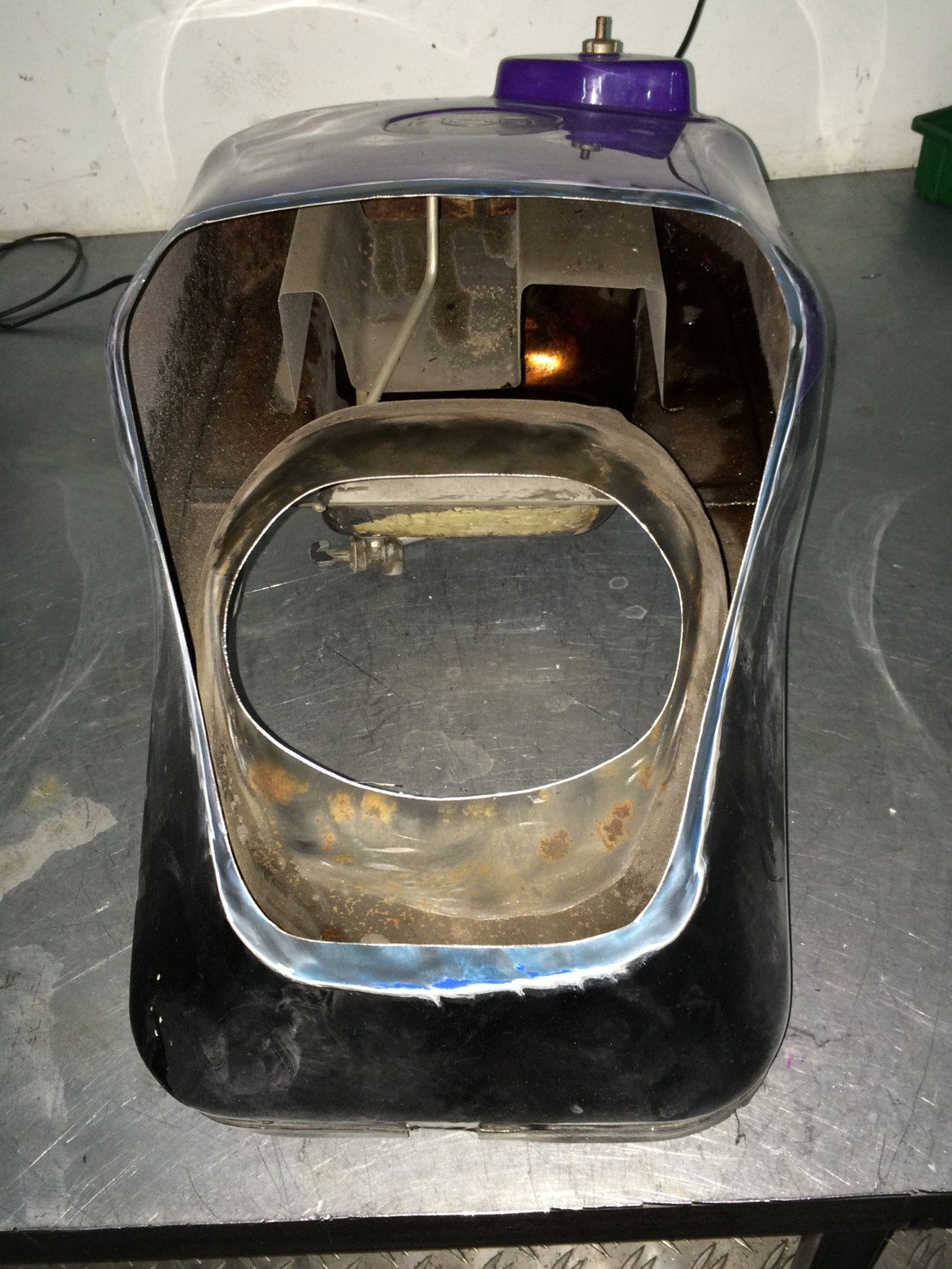

So sah mein Stahltank nach mehr als 25 Jahren aus, nachdem aufflexen:

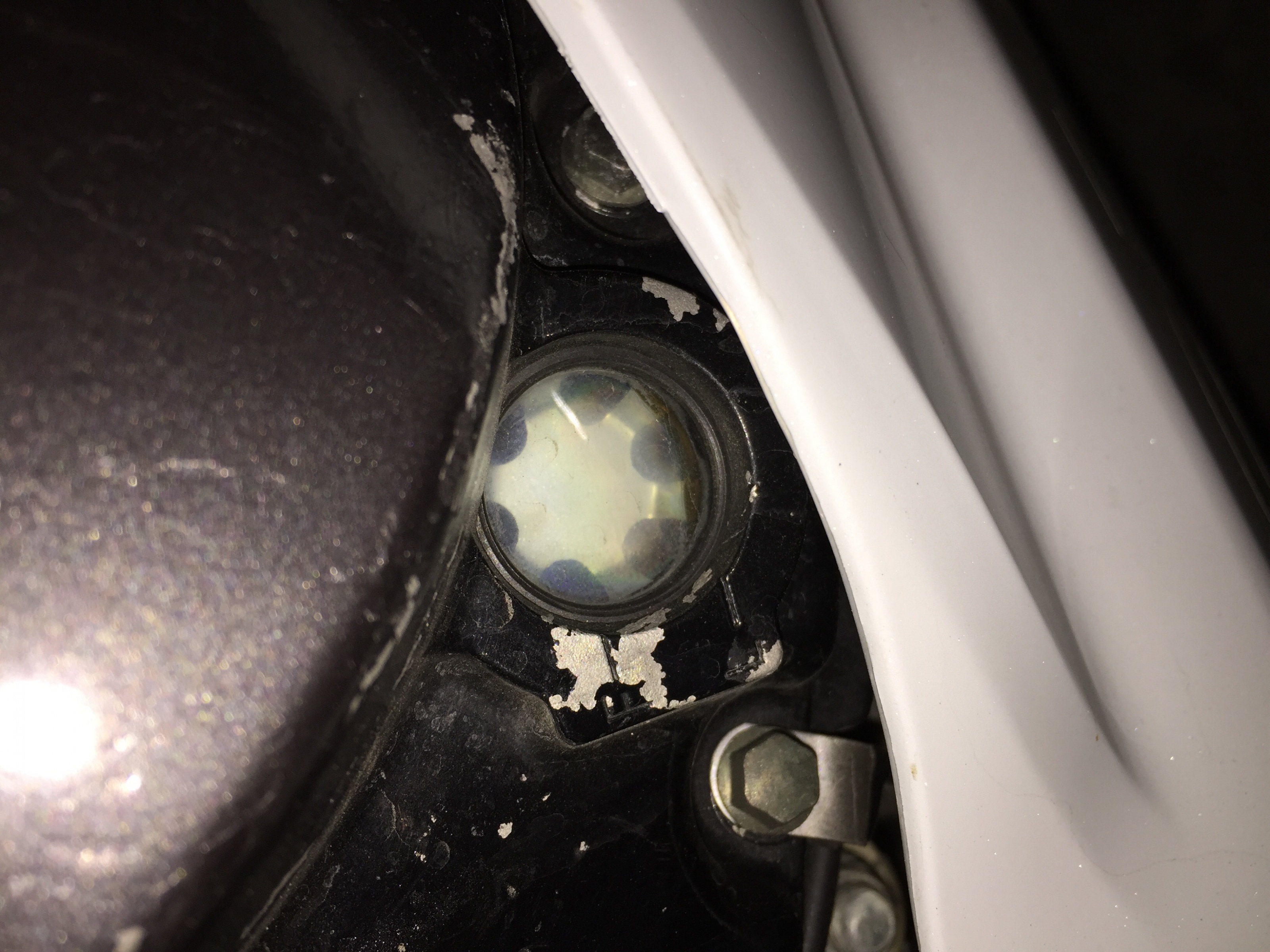

Beim prüfenden Blick ist mir noch aufgefallen das ich durch das Schauglas nichts sehe. Damit meine ich kein Öl.
Sie ist momentan aufgebockt und war nicht an.
Ölwechsel ist jetzt eben mal 2,5tkm bzw. 5 Monate her.
Das ist doch nicht normal, oder Spinn ich?

Das Ölschauglas ist absolut leer, das kann aber daran liegen das Dein Moped nicht gerade steht. Damit Du nicht immer erschrickst und vorallem in der richtigen Position das Motoröl optisch checkst, rate ich Dir benutz eine Mini-Wasserwaage, mach die an den Schlüsselbund und dann vergißt Du die auch nicht.
Hab von dir und deiner Wasserwaage gelesen!:) werde ich machen, aber an sich sollte die schon einigermaßen gerade stehen. Ist ja vorne und hinten aufgebockt.
