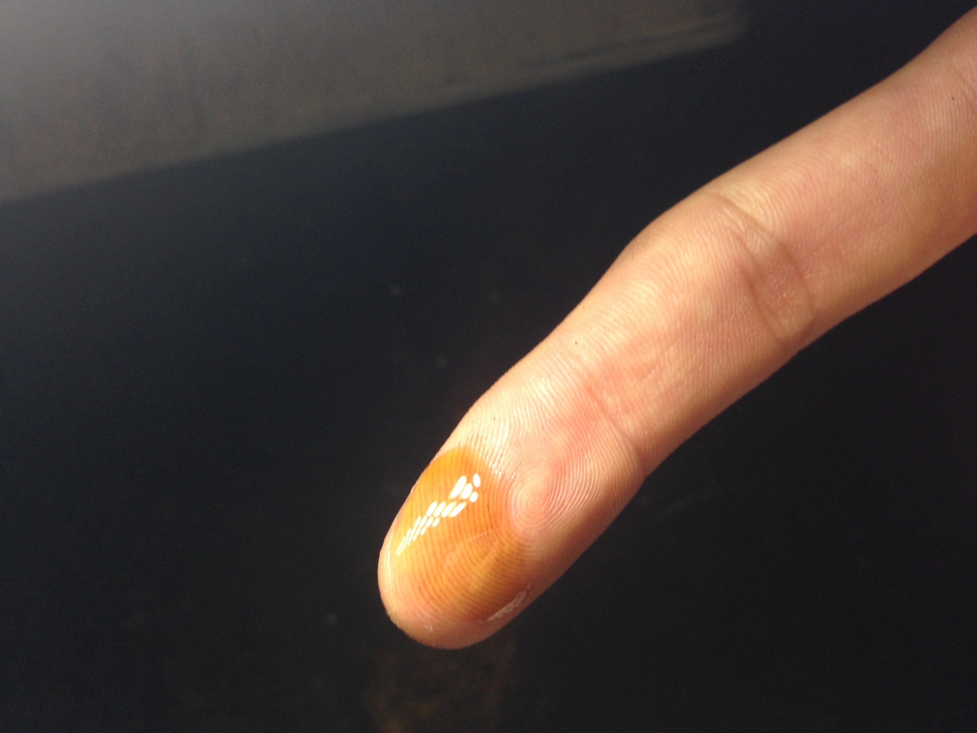

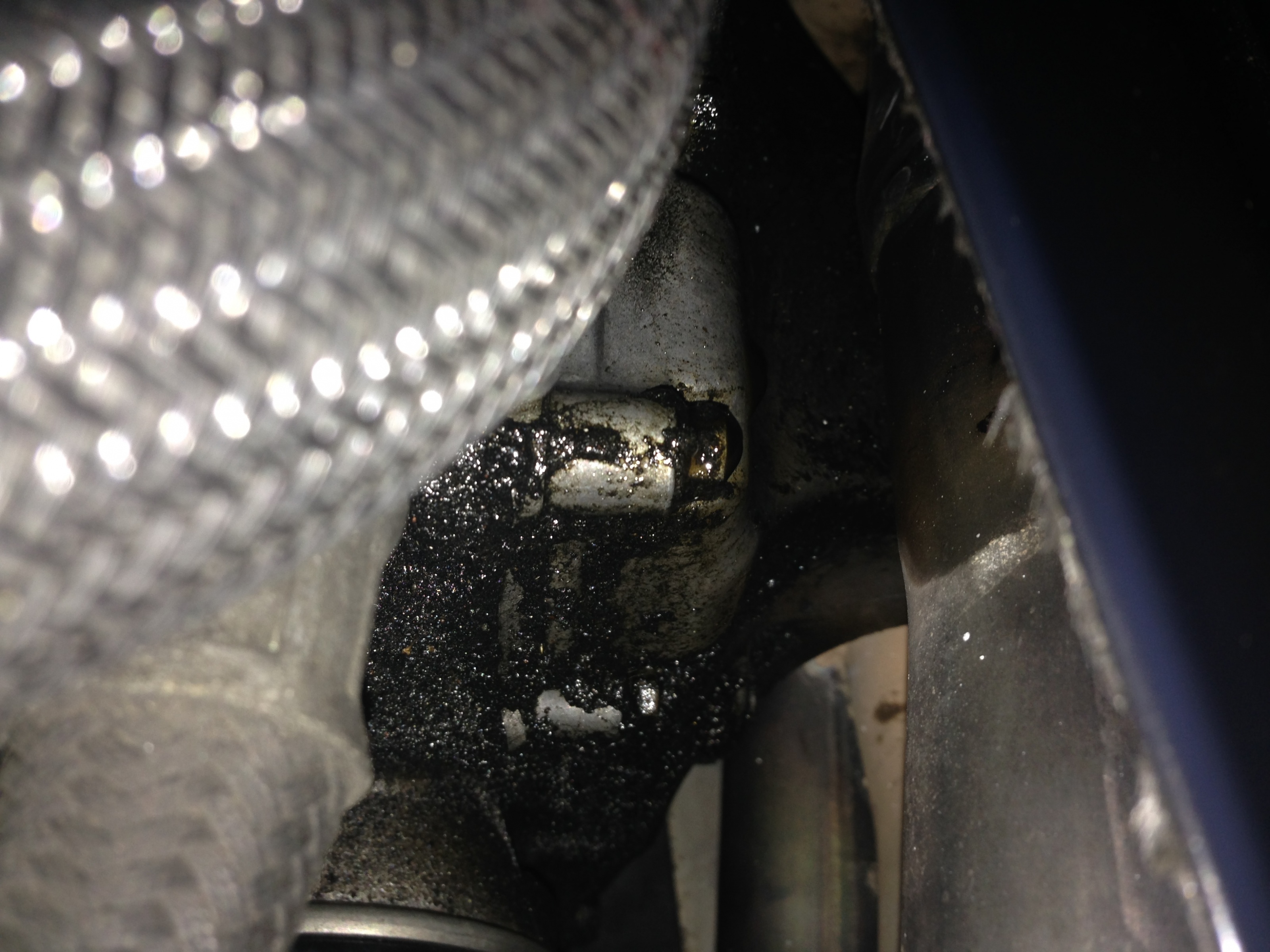

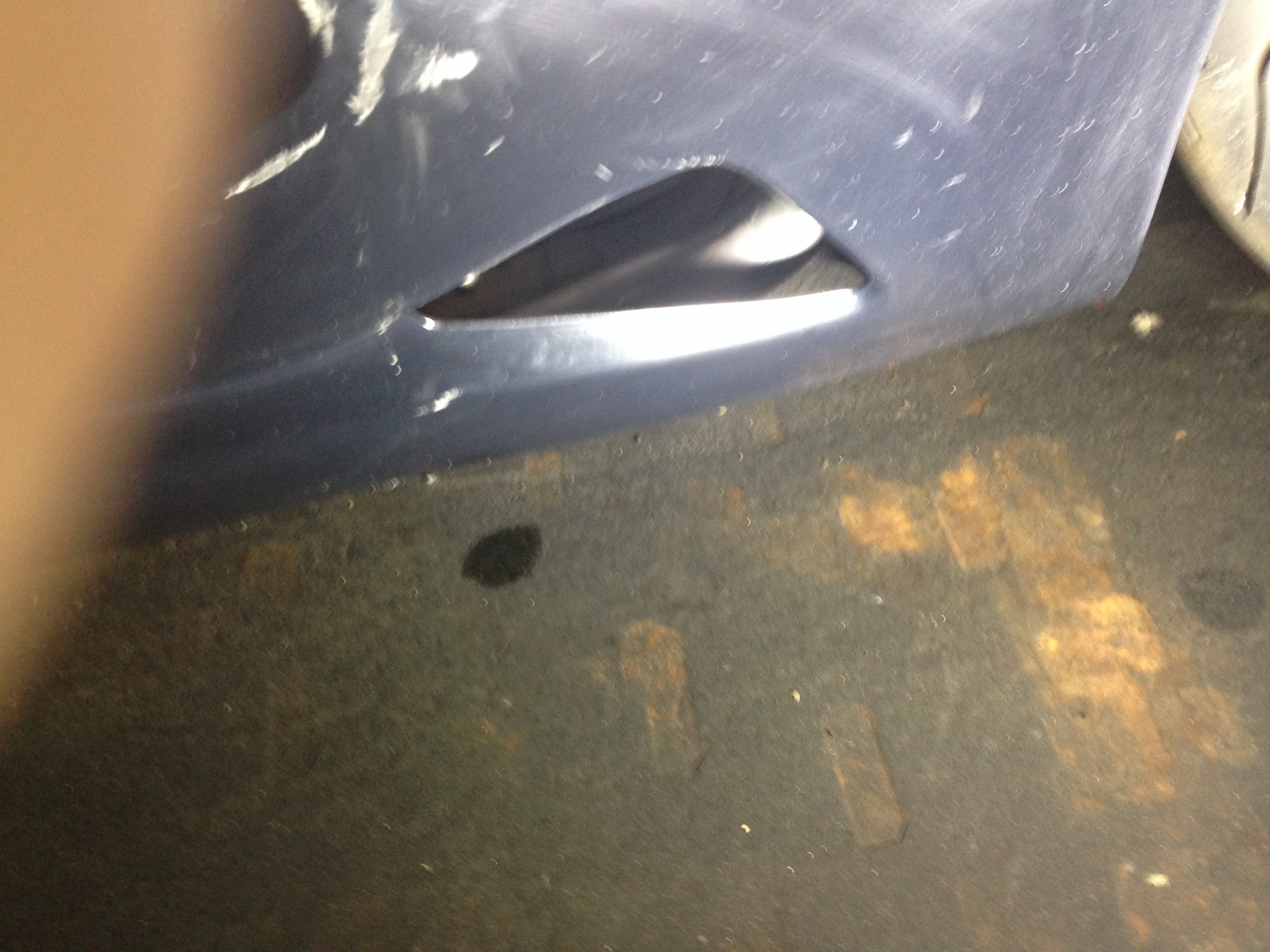

Servus zusammen.
Hab mir vor 2 Wochen eine Kilo K6 gekauft und mir ist jetzt aufgefallen das auf dem boden unter dem motor ein fleck war, konnte auch gleich feststellen das das öl ist, merkt man ja sofort an den fingern. Das öl ist noch relativ neu deshalb ist es noch gelblich / bräunlich. Am Ölfilter scheint es nicht zu liegen da herum ist alles trocken. Ablassschraube kann es auch nicht sein da das öl auch am kupplungsdeckel ist. Sie steht immer au dem Seitenständer also leicht schräg zur Kupplung hin, kann also da hochgelaufen sein. Der Motor wurde nie aufgemacht genau so die kupplung deshalb kann ich mir iwie nicht vorstellen das es auf einmal aus der kupplung sifft, auch wenn es iwie so aussieht. Hat noch jmd eine Idee ? In Facebook hat jmd der vorschlag gemacht das es am O-Ring der Wasserpumpe liegen könnte, ist das möglich oder hat noch jmd eine Idee ? Würde ungern jetzt nochmal nh Große Summe an Geld bezahlen müssen.

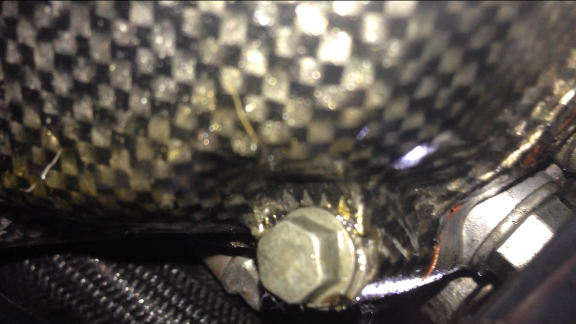

ja der lima deckel kann es auch sein, das war ja meine erste vermutung, das ist ja der der auf dem bild zu sehen ist.

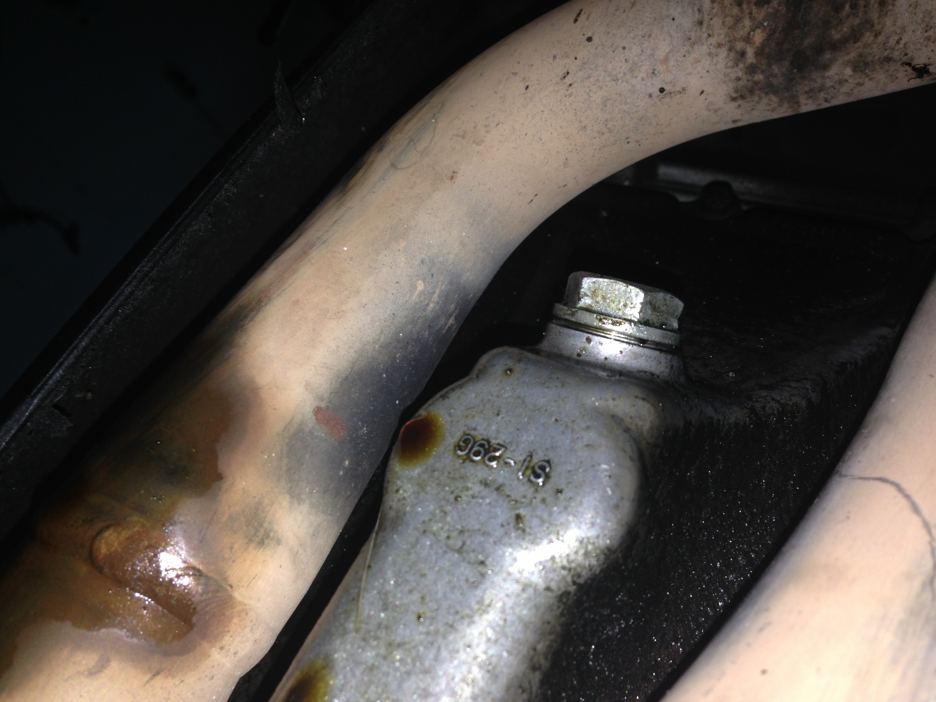

Ich tippe trotzdem auf Ablassschraube, entweder nicht mit Drehmomentschlüssel angezogen, worden, oder keine neue Dichtung beim Ölwechsel benutzt worden.
Das Öl als warme Flüssigkeit wird beim Fahren immer nach hinten in alle Ritzen getrieben.
Also, zuerst mal den ganzen Öl und Dreckschmotter unten am Gehäuse und Deckel entfernen.
Dann mit dem Drehmomentschlüssel die Ölablassschraube auf die vorgeschriebene Festigkeit hinprüfen: 23NM.
Dann wieder fahren und mal alle 5 Km anhalten und schauen wo das Öl nun steht.
Sollte wieder Öl aus der Ablasschraube entweichen, dann hilft nur, neuen Dichtring kaufen, das Öl in einen sauberen Behälter ablassen (wenn das Öl erst kürzlich gewechselt wurde), dann Ölablassschraube und Ölwannengewinde mit Lappen schön säubern, vorallem da wo nachher der Dichtring sitzt, dann neuen Dichtring auf die Ablassschraube stecken, dann das Gewinde in der Ölwanne mit ner Taschenlampe untersuchen auf unversehrtheit und auch die Ablassschraube auf Späne usw. (weil nach zu fest kommt Gewinde überdreht). Ist das alles OK, dann die Ablasschraube mit dem Dichtring mit der Hand reindrehen, bis beides auf der Ölwanne aufsitzt, und nun mit dem Drehmomentschlüssel die Schraube langsam auf 23NM festziehen.
Dann wieder alles Öl rund um die Ölwanne entfernen, das abgelassene Öl wieder einfüllen, und Probefahrt machen. Alle 5 Km checken ob dicht, und schauen im Ölstandsschauglas ob genug Öl im Motor ist, das Öl muß bei geradestehender Maschin zwischen Low und Max stehen. Ist das OK - dann Glückwunsch Du hast alles richtig gemacht, und kannst nun wieder unbesorgt die neue K6 uneingeschränkt geniesen.

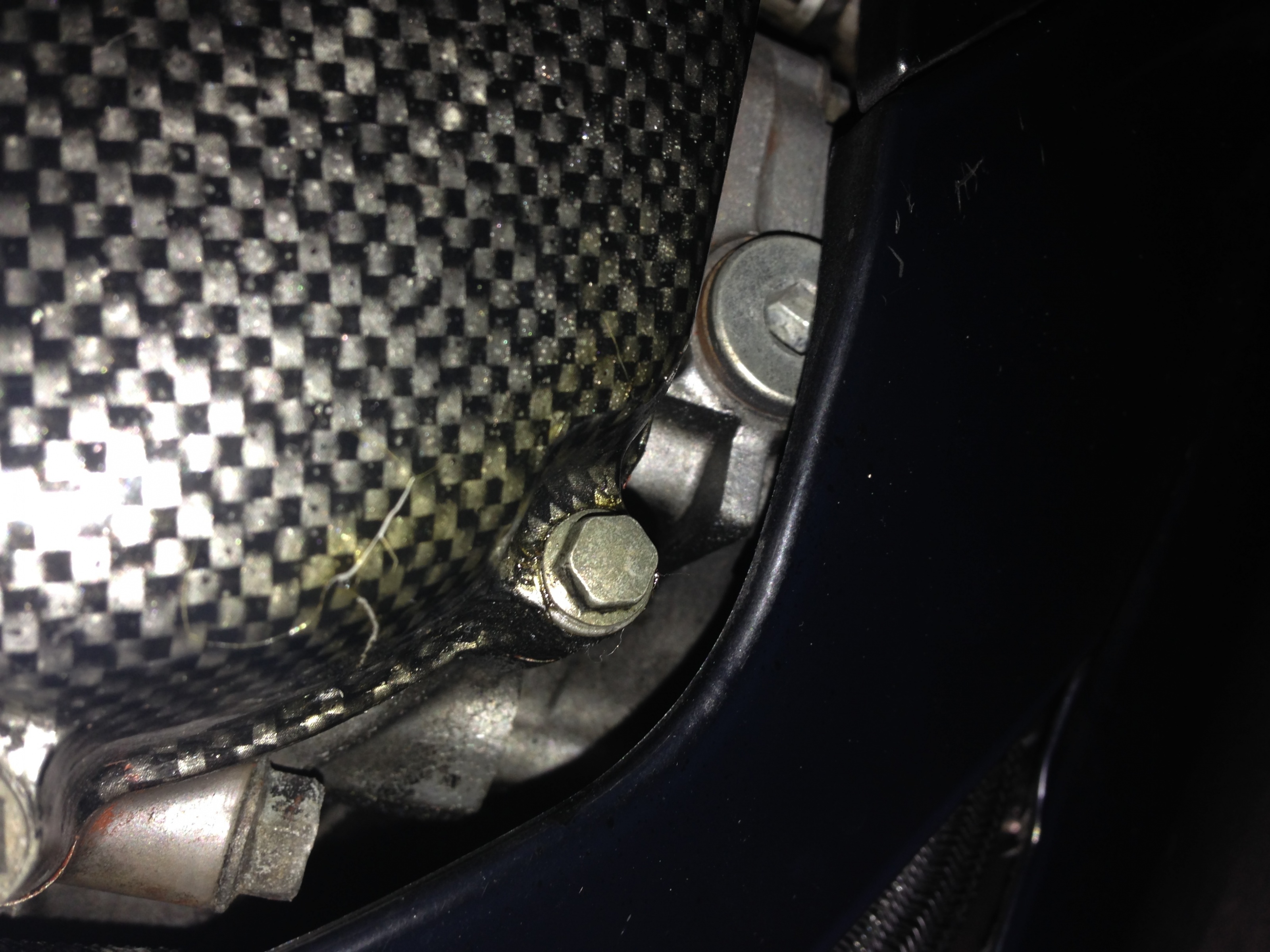

Hallo, würde auch sagen das es so ein Schutzdeckel ist. Nachdem der an der Stelle an der es Ölig ist auch einen Sprung hat würde ich den mal abmachen, der ist ja nicht an allen Limadeckelschrauben verschraubt od. täusche ich mich? Hoffentlich net auch geklebt! Dann würde ich den Limadeckel und alles drum herum mit Bremsenreiniger gut Sauberspülen alles trocknen lassen und hinterher alles mit Talkum abpudern. Dann kurze Probefahrt machen und schauen ob man sieht wo das Talkum feucht wird.
Du kannst den festen Sitz der Ablssschraube schon auch prüfen aber wenn du vor dem Foto an der Schraube nix gesäubert hast sieht es mir nicht so aus als wäre die undicht aber du kannst ja auch da mal alles sauber machen und abpudern und nach der Probefahrt nochmal anschauen.

Das ist zu 1000X eine folie die blättert auch schon ein bisschen ab, ein deckel ist es auf keinen fall, und die folie wird nur was brüchig deshalb der riss, der lima deckel an sich hat keine macke !
Kettenfett kann das da vorne nicht sein, dafür ist das zu dünnflüssig und zu ölig, da an der seite beim lima deckel ist es ja so gelblich / bräunlich, und da das öl was dran ist genau mit der farbe über ein stimmt, muss das irgendwo rauslaufen.
Das mit der Ablassschraube kann ich mir aber wie gesagt auch nicht richtig vorstellen, da am lima deckel herum in der region, also unten es viel feuchter ist als an der ablass schraube, und wenn es die ablass schraube wäre, wie kommt dann das öl bis zum lima deckel hoch, ich bin ja die letzten 3-4 wochen nicht damit gefahren und hab sie per anhänger zu mir gefahren. Am anfang ist mir das auch noch garnicht so stark aufgefallen.
Ob der Deckel schonmal abgenommen wurde weiß ich natürlich nicht zu 100%, das ist auch keine richtige folie aus dieser gummi konsinstenz, sondern nur eine ganz dünne die teilweise schon abblättert, ka wie man die nennt.

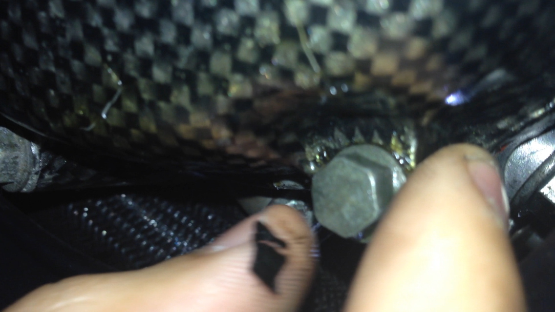

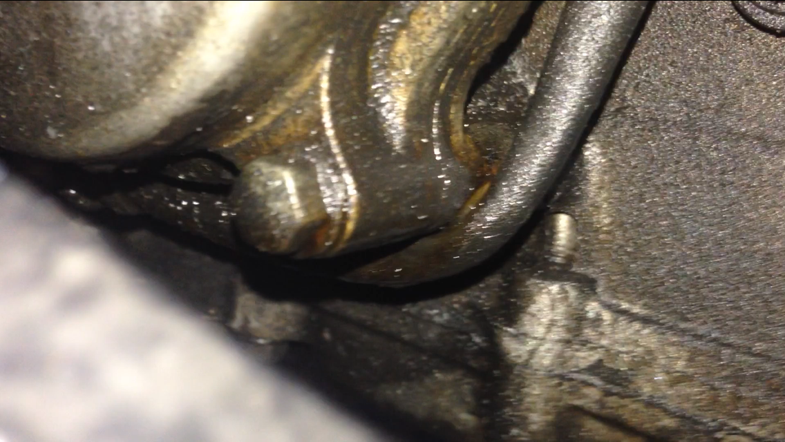

Also ich habs mir gerade nochmal angeschaut, innterhalb der letzten 18 std hat sich wieder ein fleck auf dem boden gebildet. unten am lima deckel ist an einer schraube noch ganz frisches gelbes öl, und auch "relativ" viel, vlt läuft es von da an runter bis unten zum motorblock wo es auf den krümmer tropft und dann auf den boden, allerdings ist 5 cm weiter hinten an der wasserpumpe auch ein leichter ölfilm, nicht so viel wie am lima deckel aber auch etwas. ich hänge neue bilder an !
das erste bild zeigt die wasserpumpe.
wenn man beim letzten bild mit meinen 2 fingern genau hin schaut sieht man das glänzende öl vom licht was sich da ansammelt, scheint der ausgangspunkt zu sein da weiter oben nicht mehr kommt
