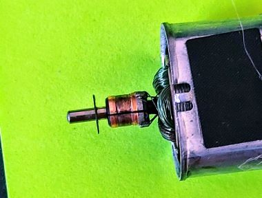

Da diese Dinger samt Klappenmotor schon mal "Ein Hort der Freude" sind, ist es ein sehr angenehmes Gefühl, beides nicht mehr haben zu müssen.
So sah der Antriebsmotor bei meiner nach etwa 35000Km aus.
Das ist Schrott !
Das der schon länger Ärger machte und lustig Fehlermeldungen produzierte,
war auch an den Stellschrauben der Seilzüge leicht abzulesen.
Da wurde wohl fleißig probiert, die Einstellung so zu ändern, das die stetigen Fehlermeldungen und hängenbleiben der Klappe weg bleiben sollten.
Ich selbst schätze, natürlich rein subjektiv betrachtet, solch ein Klappenmotor dürfte etwa 25000km halten, dann ist er wohl fertig und beginnt zunehmend zu zicken.
