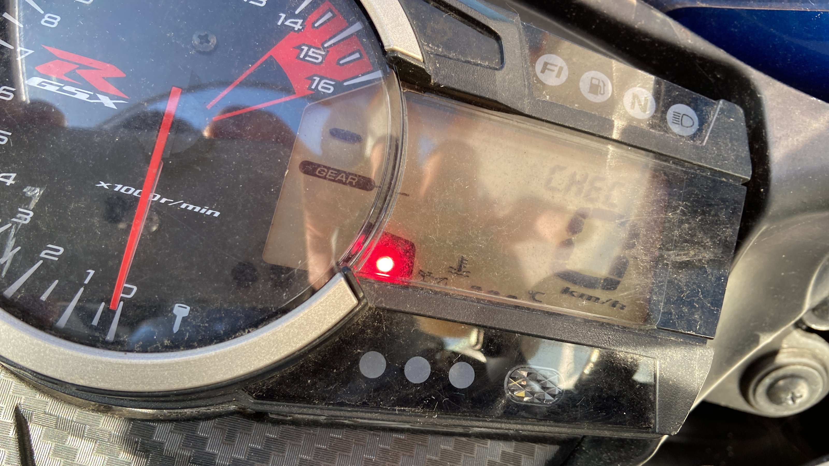

Ich fahre eine Suzuki GSX-R 750 l1 (2011) und habe seit kurzem, nach längerem stehen meiner Maschine ein Problem mit meinem Tacho.
Während der Fahrt spinnt mein Tacho. Er zeigt Check an, die Ganganzeige und auch die Motortemperatur zeigen beide nichts mehr an. Auch den Bordcomputer kann ich nicht mehr durchschalten. Km/h anziehe sowie die Lampen Neutral usw gehen. Auch der Drehzahlmesser (analog) geht. Dieses Problem verschwindet und kommt immer wieder. Habe unter der Sitzabdeckung mal alle Kabel auf einen Wackelkontakt hin geprüft aber nichts feststellen können.

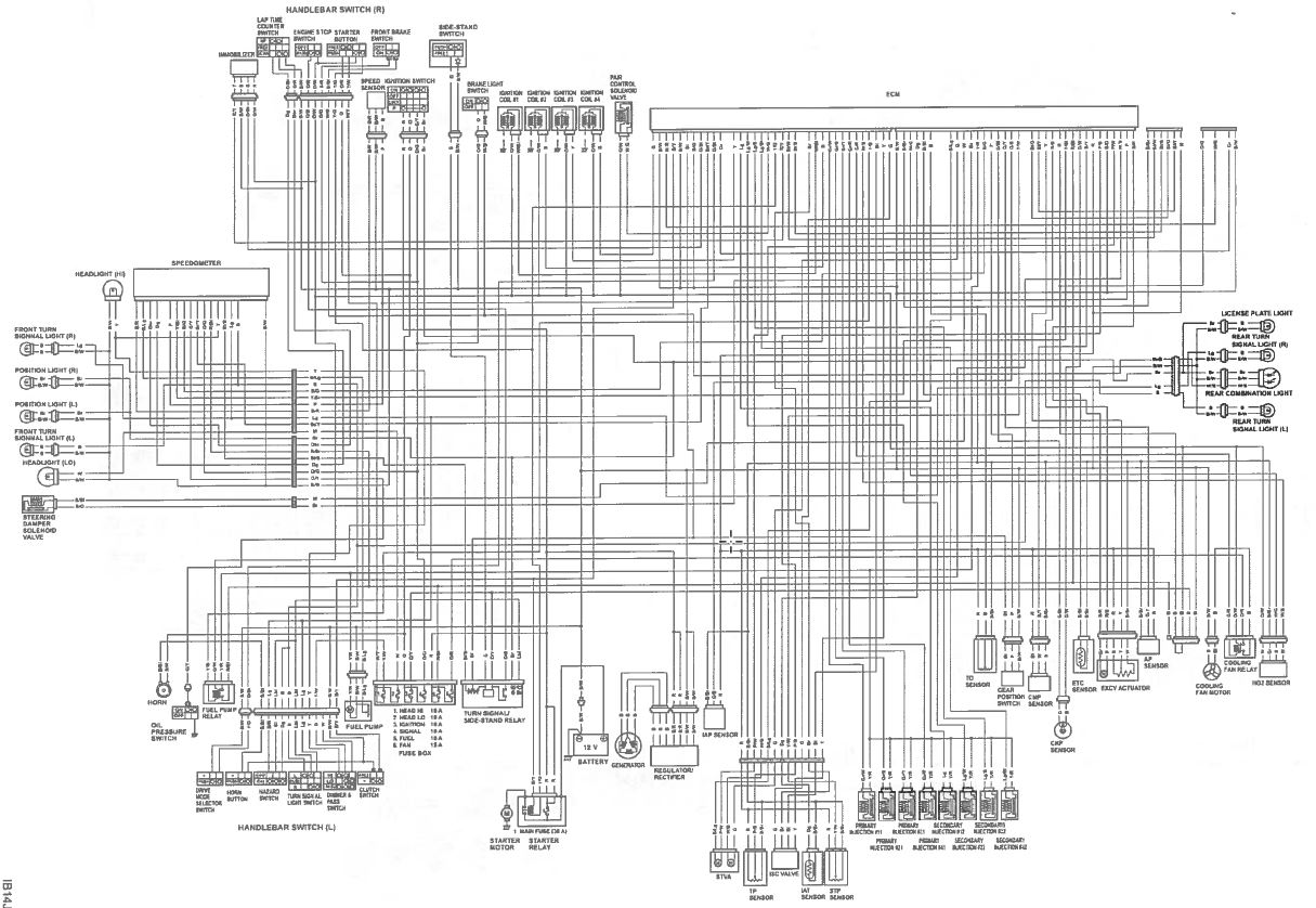

Hat hier jemand eine Idee oder vielleicht einen Schaltplan um es nachvollziehen zu können?
