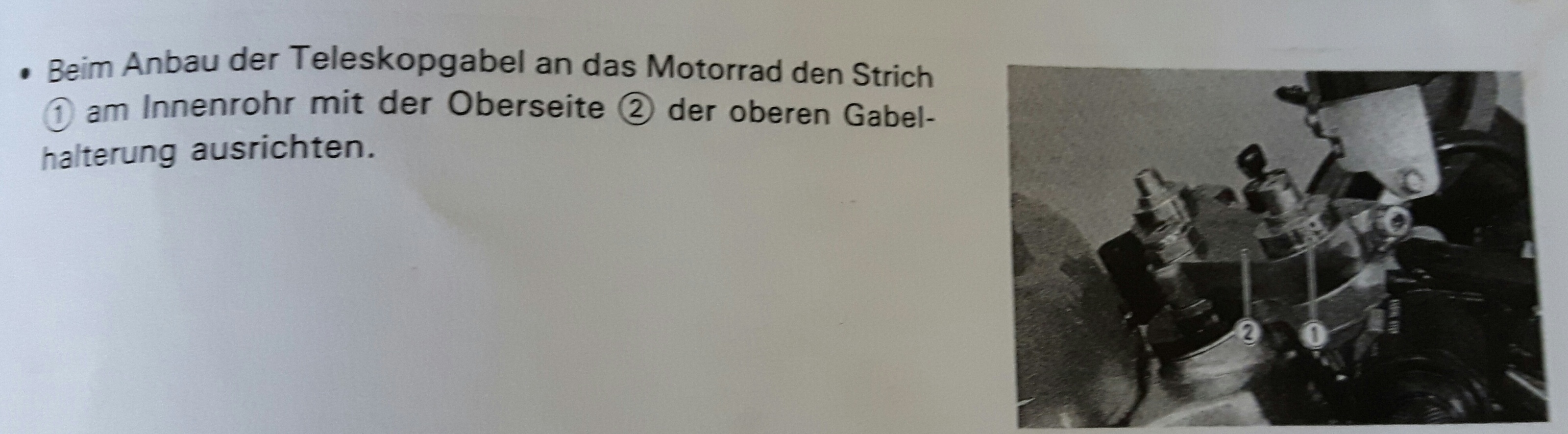

Hallo zusammen.
Könnte mir vielleicht jemand sagen, wie die Gabel wieder eingebaut wird?
Laut WHB: "den Strich am Innenrohr mit der Oberseite der oberen Gabelhalterung ausrichten."
Leider habe ich da keinen Strich und auch vor dem Ausbau nicht an eine Markierung gedacht.
Viele Grüße aus dem Lippetal
Daniel

Hi Daniel,
den strich macht man auch vor dem Ausbau ;-)
Bei meiner k6 war es vorher einfach so, dass sich der abgeschrägte Teil oberhalb der Gabelbrücke befand. Also ca. 2 mm herausstanden.
Sollte bei dir nicht viel anders sein.
Das Bild gibt ja auch gut Rückschlüsse wie weit es durchgesteckt werden soll.
Einfach rein die holme und penibel auf die Drehmomente achten, das ist deutlich wichtiger als ob die Gabel 1-2 mm weniger oder mehr durchgesteckt ist.
Auf beiden seiten aber gleicher Abstand!

Hallo Dirk,
ja das mit der Markierung vor dem Ausbau wäre echt clever gewesen.
Danke schon mal für die schnelle Antwort. Aber auf dem Bild ist es wohl eher 1 bis 2 cm.
Das mit den Drehmomenten wird berücksichtigt. ;-)

Die Einstellmarkierungen sind normalerweise auf dem Gabelholm vorzufinden.
Wenn nicht, dann orientiere dich an den Klemmabdrücken.
Wenn das auch nicht funktioniert, dann stelle die beiden Gabelholme so ein, dass sie beide 5mm über der Gabelbrücke herausragen.
Sehr wichtig ist das bereits angesprochene Drehmoment, damit die Klemmungen nicht das Dämpfungssystem negativ beeinflussen durch übermäßiges quetschen. Darum die Klemmschrauben abwechselnd, langsam und schrittweiße gleichmäßig bis zum endgültigen Drehmoment anziehen.

Ja ich hab zu danken. Das mit den 5mm würde auch genau mit der Aussage von Dirk übereinstimmen. Von wegen abgeschrägter Teil...
Leider kann ich mich weder an Abdrücken orientieren noch habe ich eine Markierung.
War halt einfach dämlich mal eben das Lager zu tauschen ohne nachzudenken.
