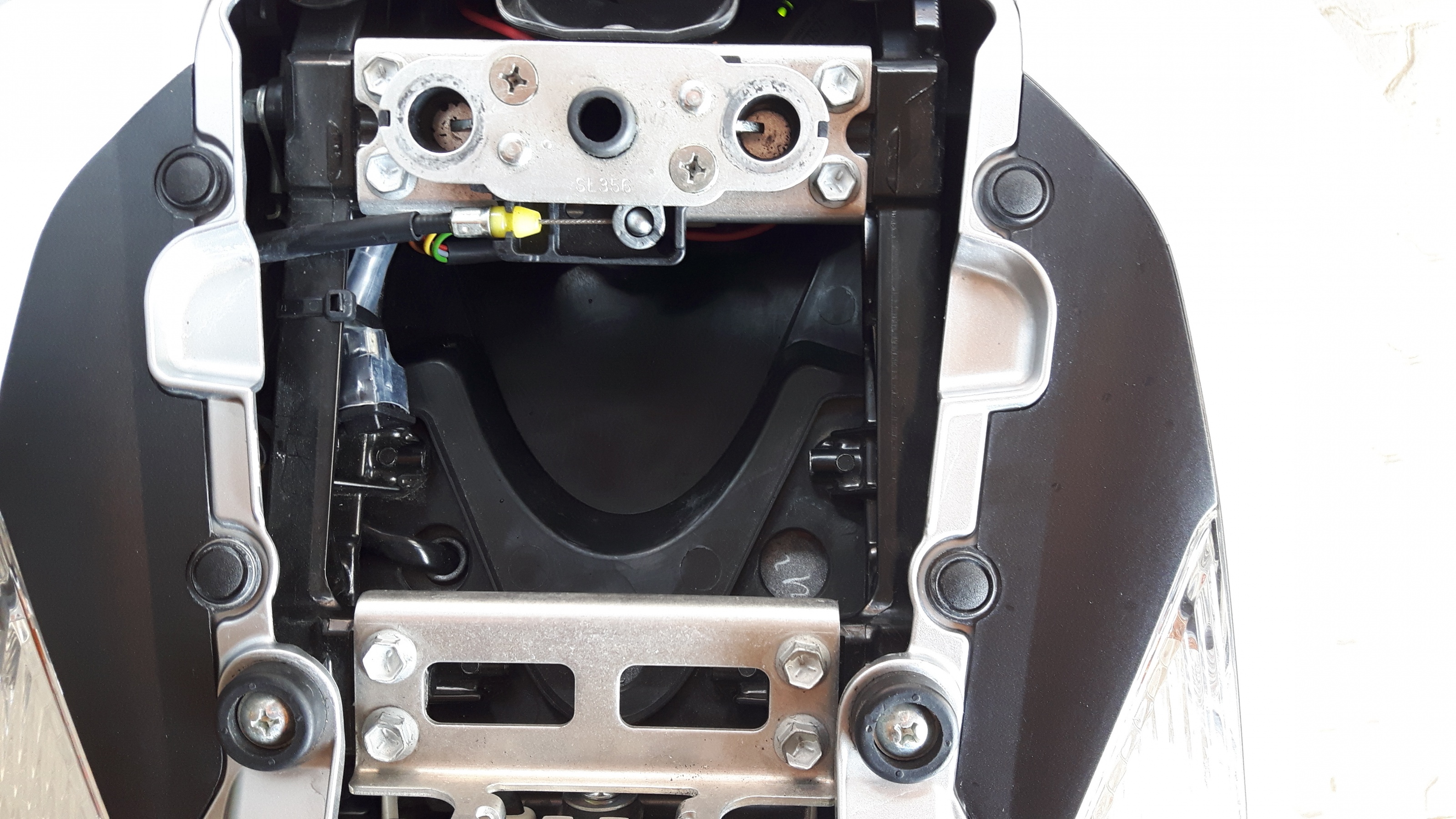

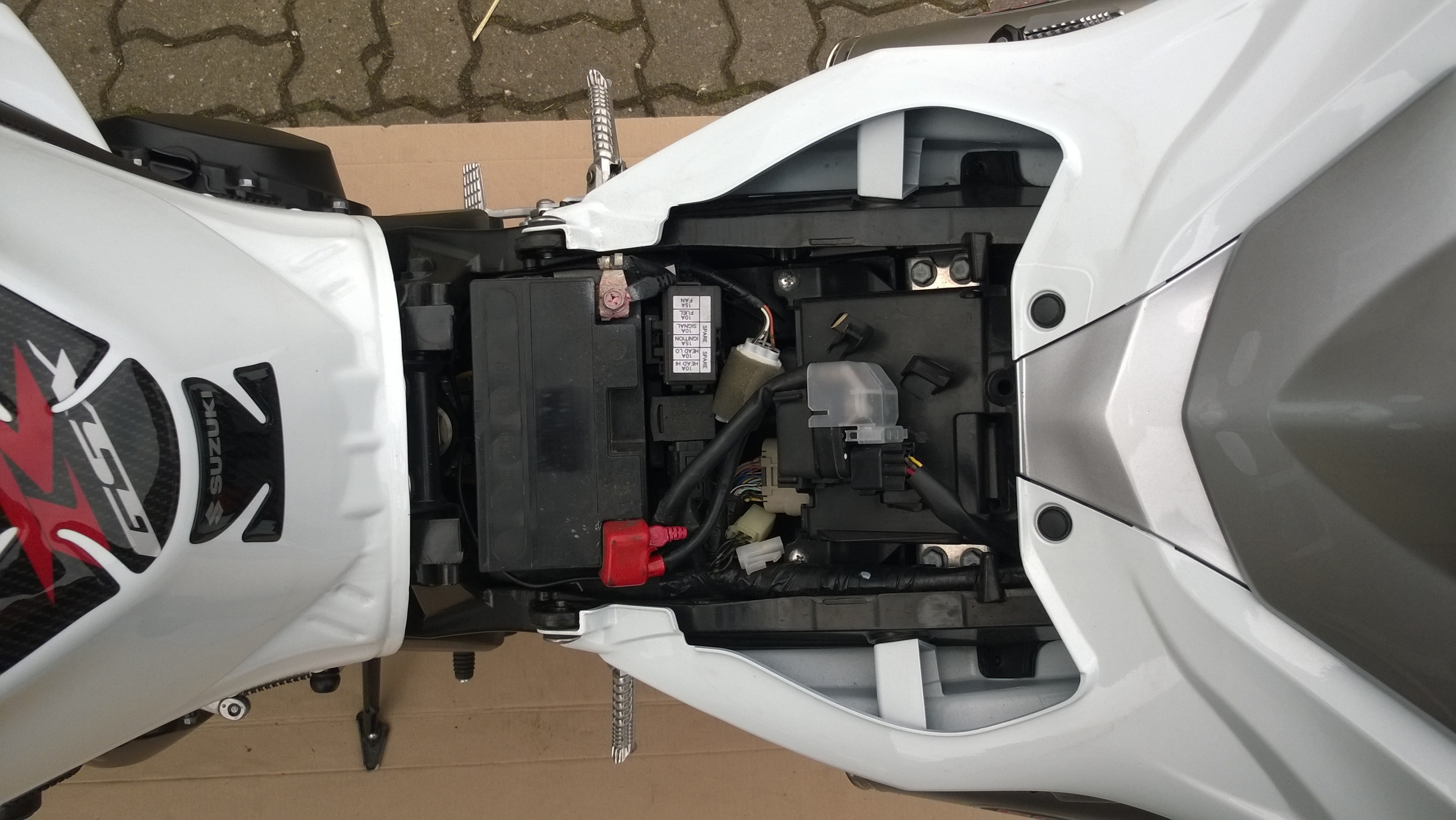

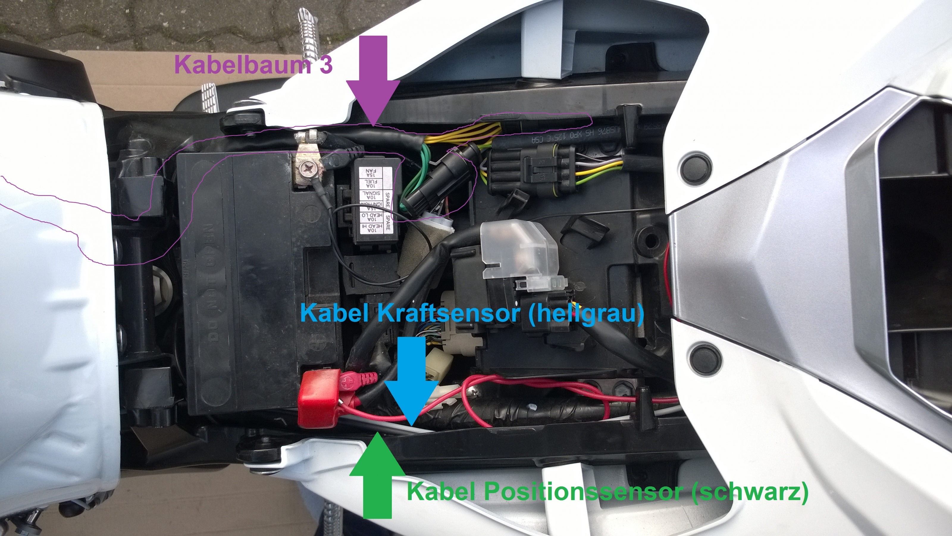

Baut man den Sitz der Kilo K9 aus, sieht man folgendes:
Im Folgenden müssen 3 Kabel an der Batterie vorbeigelegt werden:
1. Kabelbaum 3 (von den Zündspulen)
2. Kabel vom Positionssensor
3. Kabel vom Kraftsensor

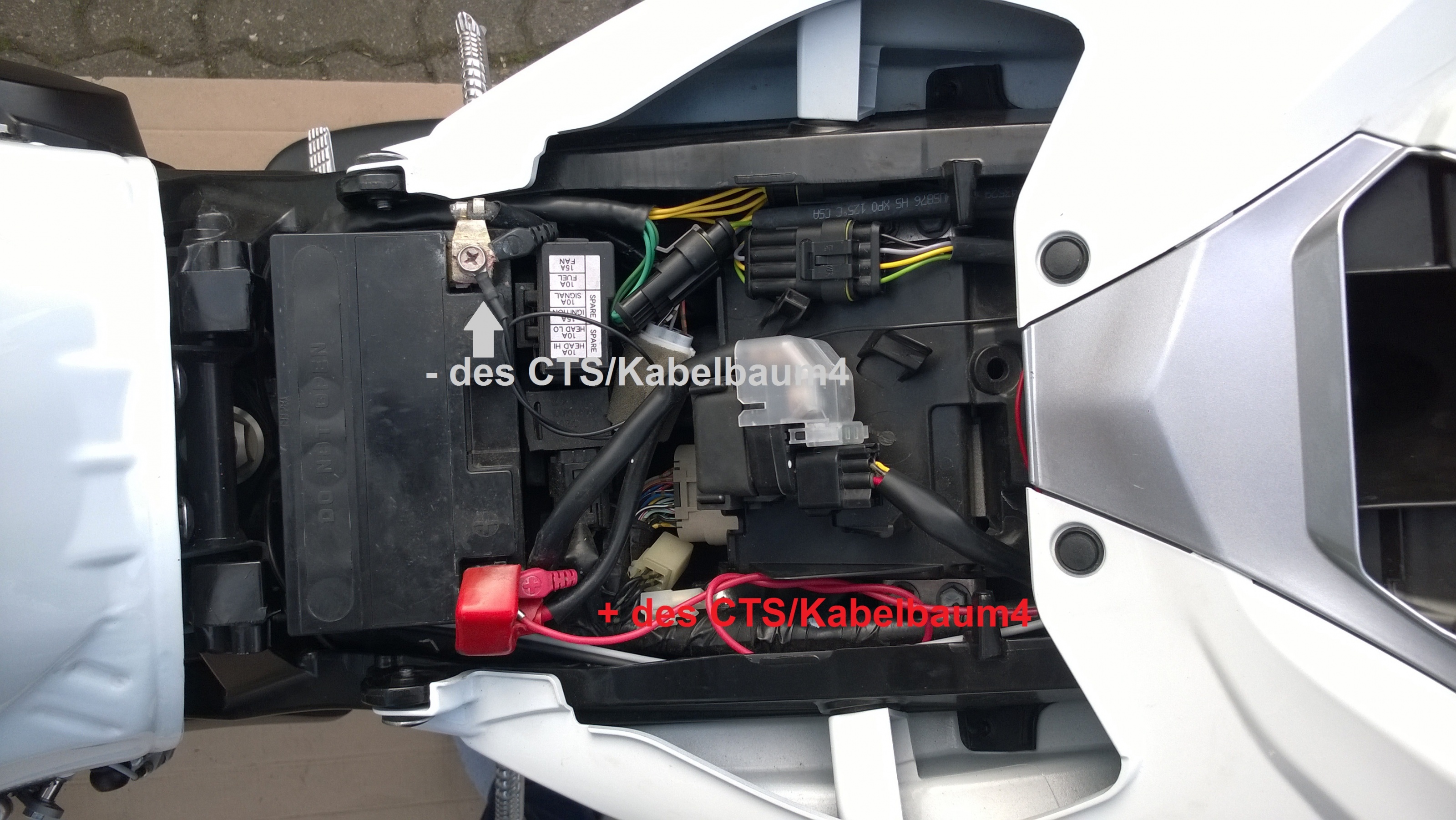

Anschließend werden die SPU, der CTS, Kabelbaum 4 und die Kraft- und Positionssensoren angeschlossen.
- An die Buchse von Kabelbaum 3 (von der ECU kommend) wird der Stecker von der SPU angeschlossen (beides 4-polig).
- Die Buchse von der SPU wird an den an Kabelbaum 4 angelöteten Stecker angeschlossen (beides 4-polig).
- An den Kabelbaum 4 angelöteten 4-poligen Stecker wird die Buchse von Kabelbaum 3 angeschlossen.
- Der CTS wird über das 6-polige Steckerset an Kabelbaum 4 angeschlossen.
- Der Kraftsensor wird mit dem CTS verbunden (3-polig)
- Der Positionssensor wird mit dem CTS verbunden (4-polig).
Somit sind alle Steckverbindungen verbunden.

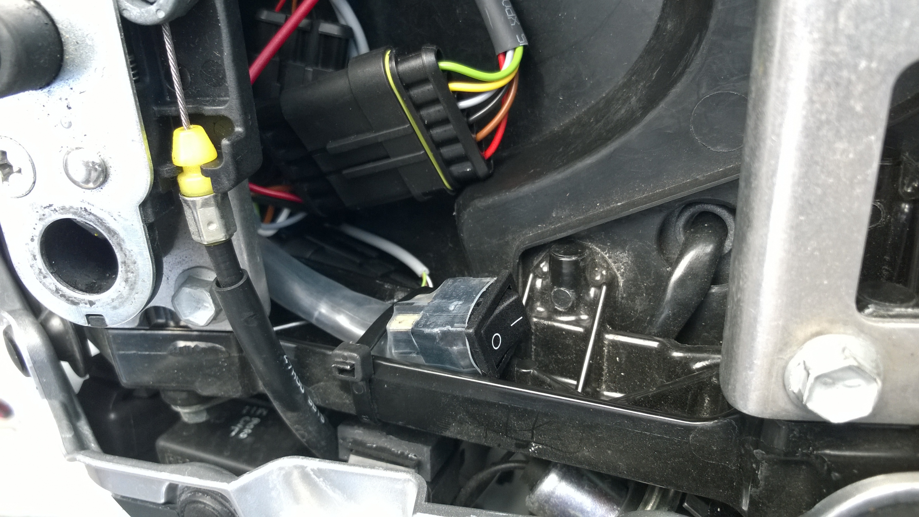

Um den CTS bei Bedarf deaktivieren zu können, wollte ich ursprünglich (wie im Schaltplan zu sehen) die Deaktivierung über den Standbymodus mittels auf Null ziehen des einen Pins am Positionssensor vornehmen. So ist es auch von Tellert vorgesehen. Beim Einbau habe ich mich dann aber dagegen entschieden, weil ich dafür einen vom Zündschloss geschalteten Dauerplus (wie z.B. Benzinpumpenrelais) hätte finden und anzapfen müssen. Da ich das nicht wollte, bin ich mit dem CTS komplett auf die Batterie gegangen und konnte mir die Arbeit sparen.
Um den CTS trotzdem abzuschalten (ohne Standby), habe ich dann einen Schalter zwischen die + Leitung der Versorgung des CTS gebaut. Diesen habe ich zusammen mit dem CTS im Gepäckraum installiert, damit ich jederzeit ohne eine einzige Schraube irgendwo lösen zu müssen daran kann, und um ggf. die Einstellungen des Positions- und Kraftsensors schnell prüfen und ändern zu können.
Schlussendlich sieht es im Gepäckraum dann so aus:

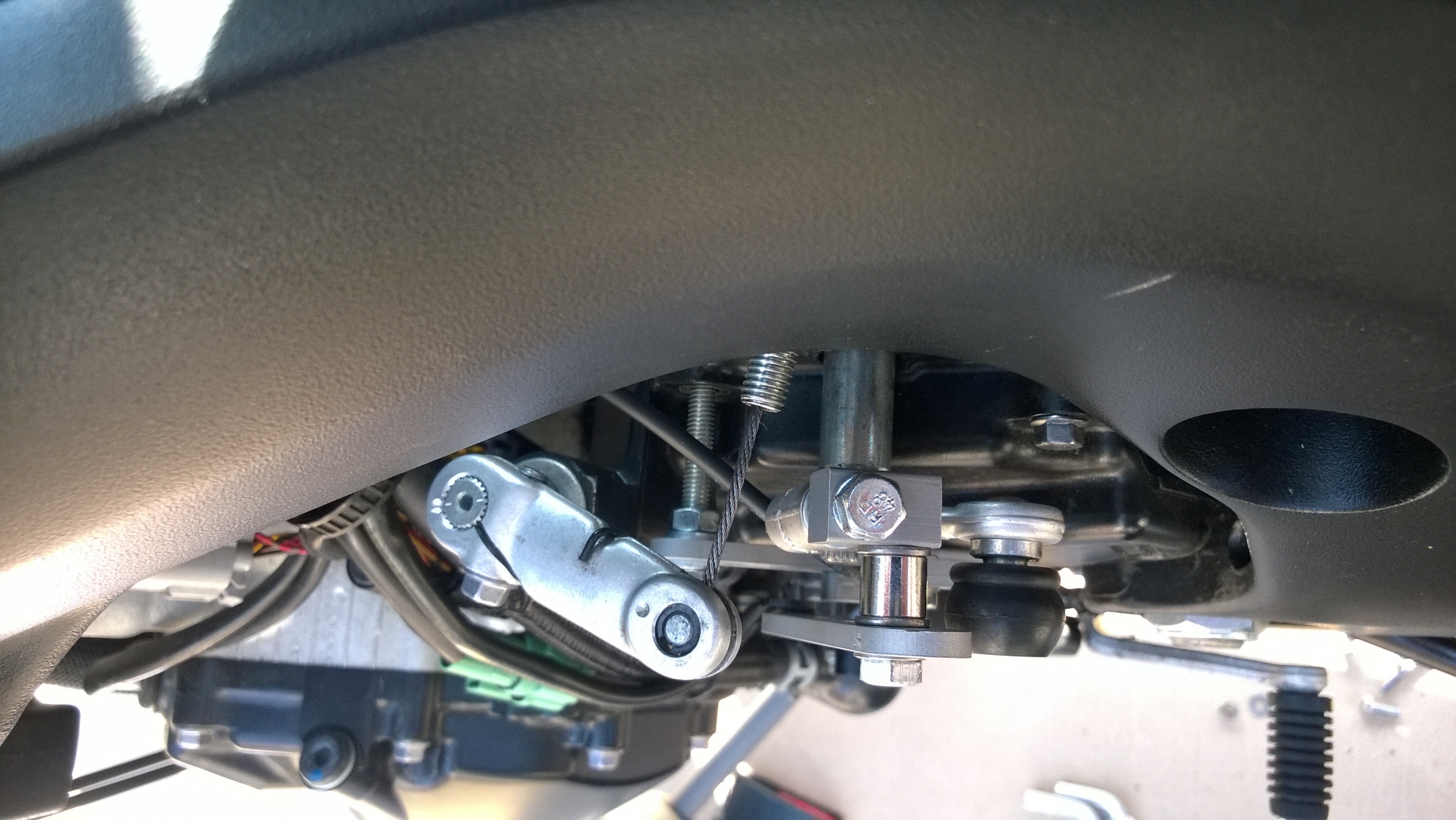

Zum Anbau:

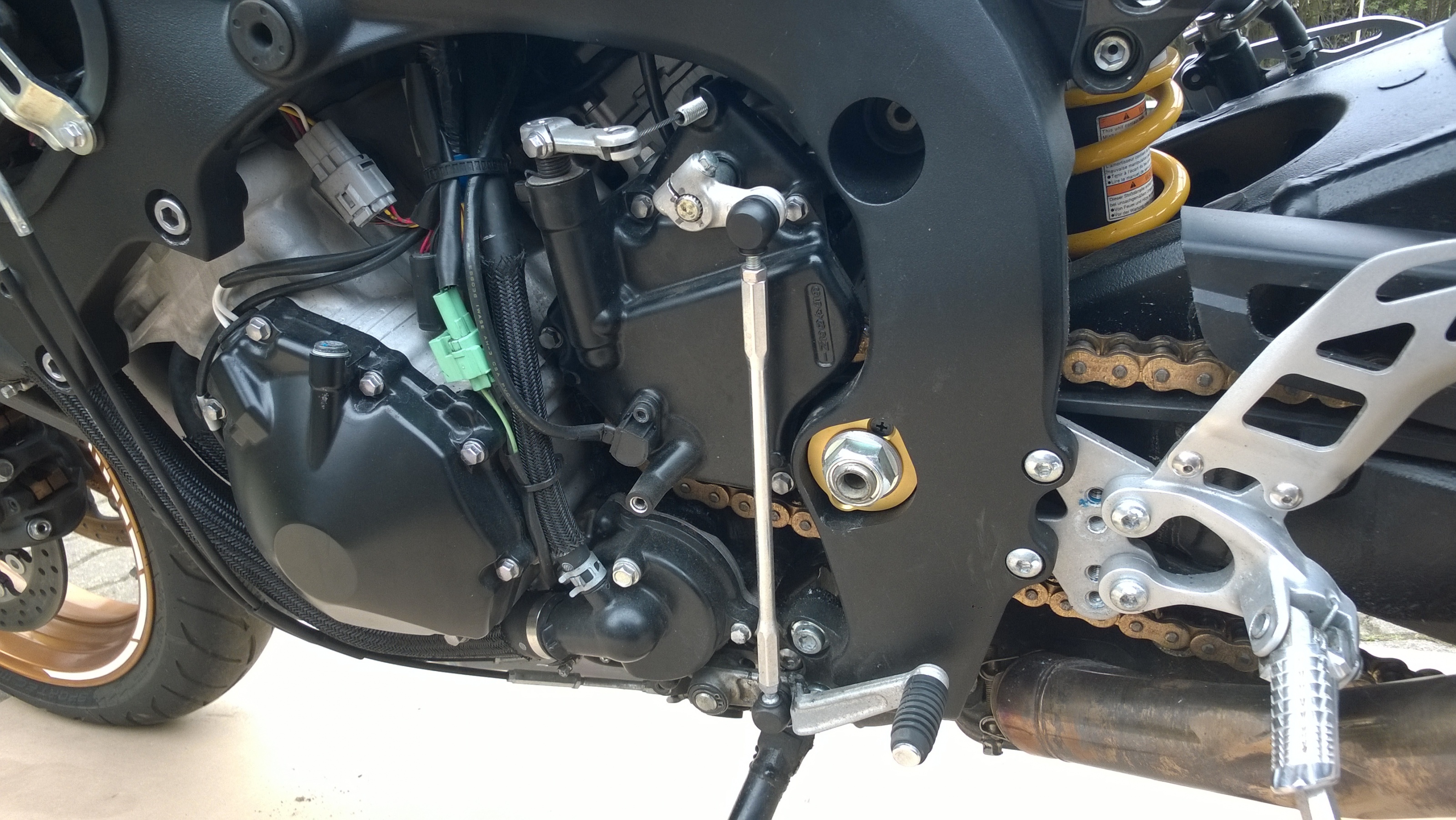

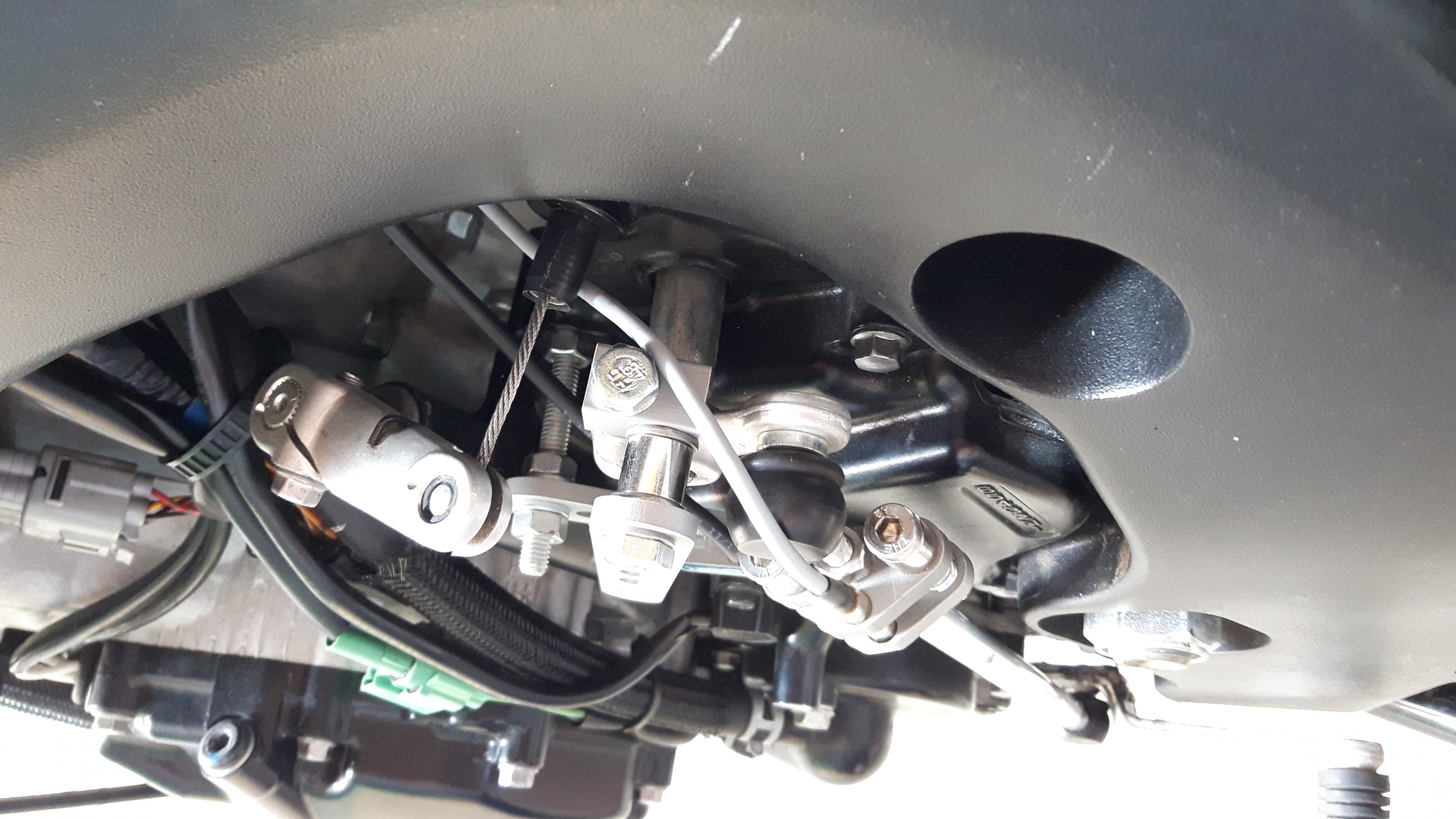

Im Originalzustand mit normalem Schaltschema, sieht das Schaltgestänge so aus:

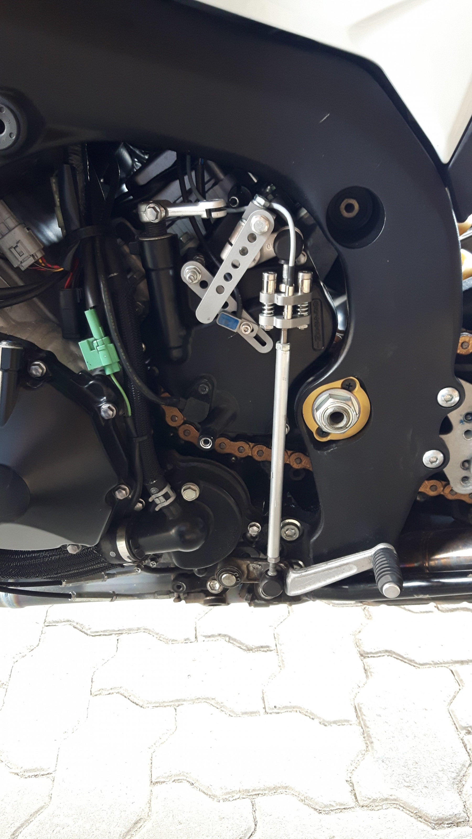

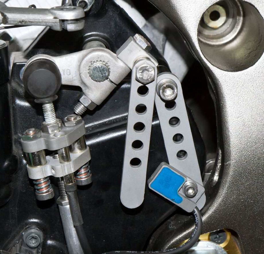

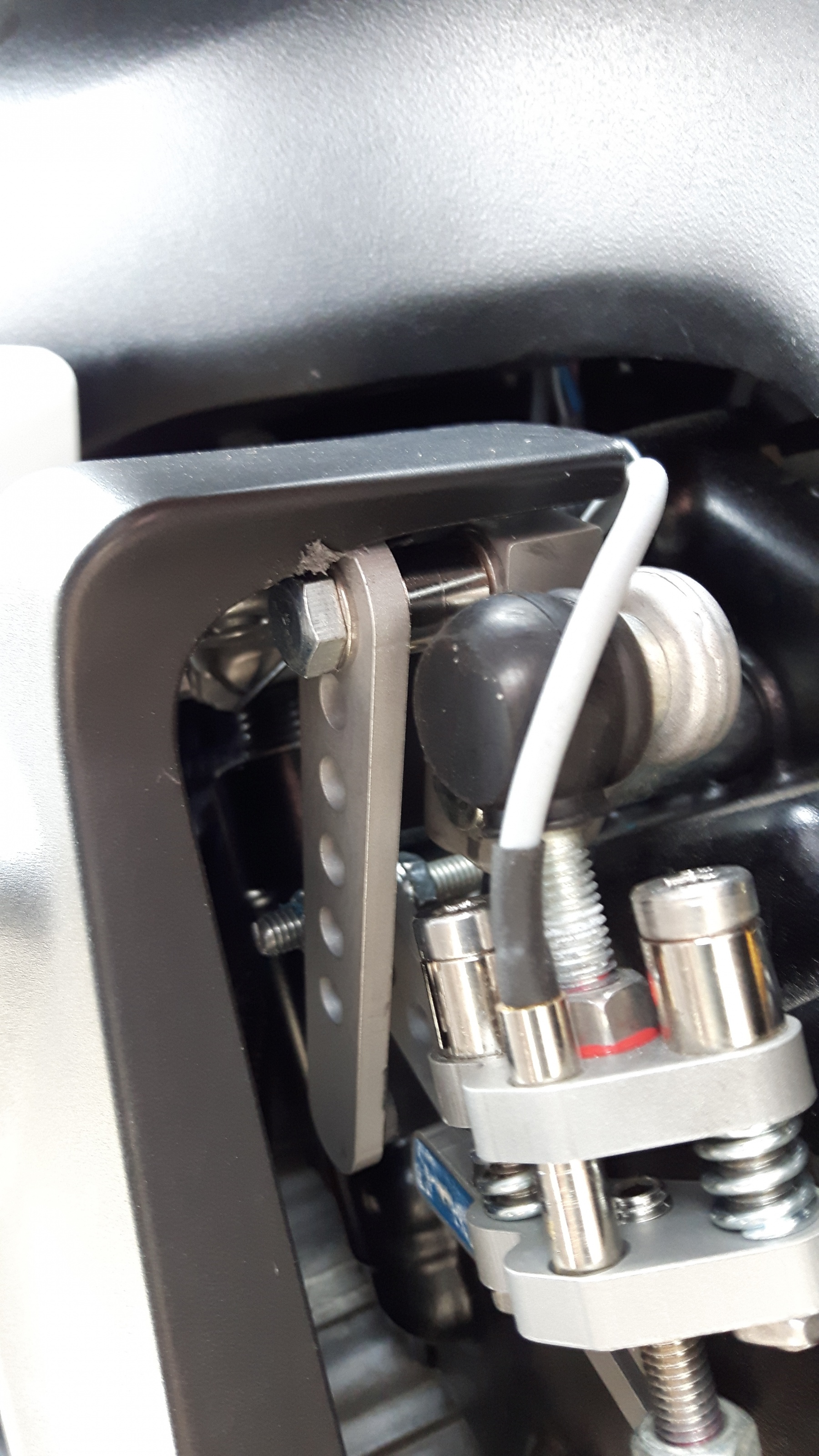

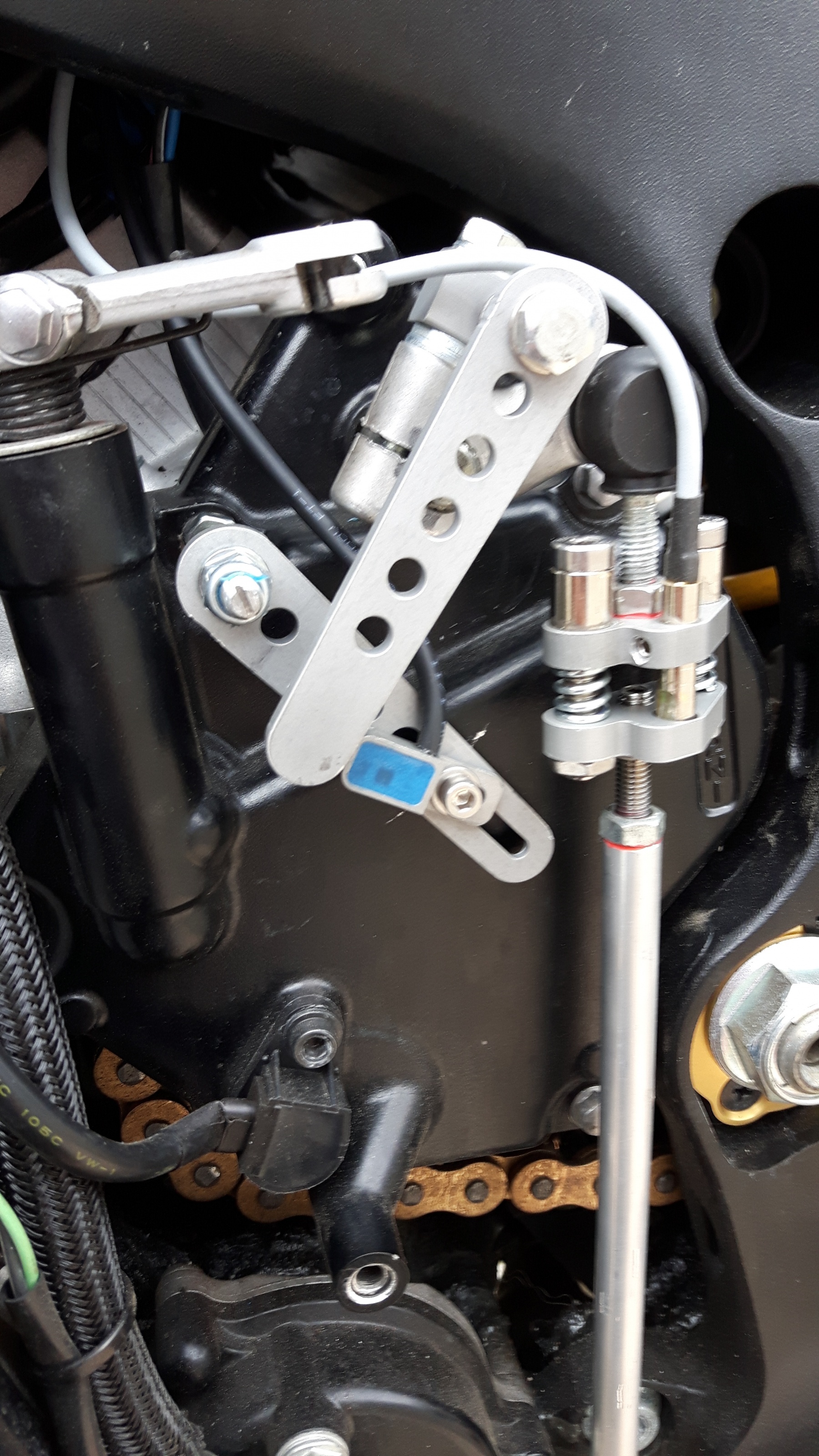

Für den Tellert CTS 7 ist es nötig einen Positionssensor (2 Aluhebel, wobei auf einem der Hebel der Sensor und auf dem anderen ein Magnet befestigt ist) zu installieren. In der Anleitung von Tellert ist dazu leider kein einziges Wort über den Einbau in eine GSX-R 1000 K9 zu finden. Lediglich ein kleines Bild von einer K9 mit umgekehrtem Schaltschema ist dort enthalten.
Da ich mein Schaltschema vorerst nicht umkehren möchte, funktioniert das nicht und eine andere Lösung musste her. Bevor ich viel Text schreibe, den niemand versteht, zeige ich euch einfach Fotos von meiner Lösung:
Nachdem ich den Kraftsensor und die neue Schaltstange verbaut hatte, habe ich germerkt, dass es besser wäre den Positionssensor noch einmal etwas zu verändern. Am Ende schien mir diese Konstellation besonders Vorteilhaft zu sein:
Eingestellt wird das System dann am Ende, wenn alles fertig verbaut und funktionsfähig ist. Dazu schaltet man die Zündung ein, lässt den Motor aber aus, und stellt zunächst den Positionssensor ein. In Ruhelage sollte die grüne LED dauerhaft leuchten. Beim Betätigen des Sensors ändert sich der Zustand der LED zu schnellem Blinken. Ist der Gang eingerastet, soll die LED langsam blinken (Endanschlag). Ich persönlich empfinde die Genauigkeit des Endanschlages als sehr wichtig, weshalb ich den Magnethebel so installiert habe, dass der Endanschlag wirklich ganz exakt auslöst. Der Rest ergibt sich dann quasi von selbst…
Ist der Positionssensor gut eingestellt, kann der Kraftsensor justiert werden. Wie das gemacht wird, ist gut in der Anleitung von Tellert beschrieben. Wichtig ist am Ende aber, dass der Kraftsensor vor dem Positionssensor auslöst, da der CTS sonst nicht arbeitet.

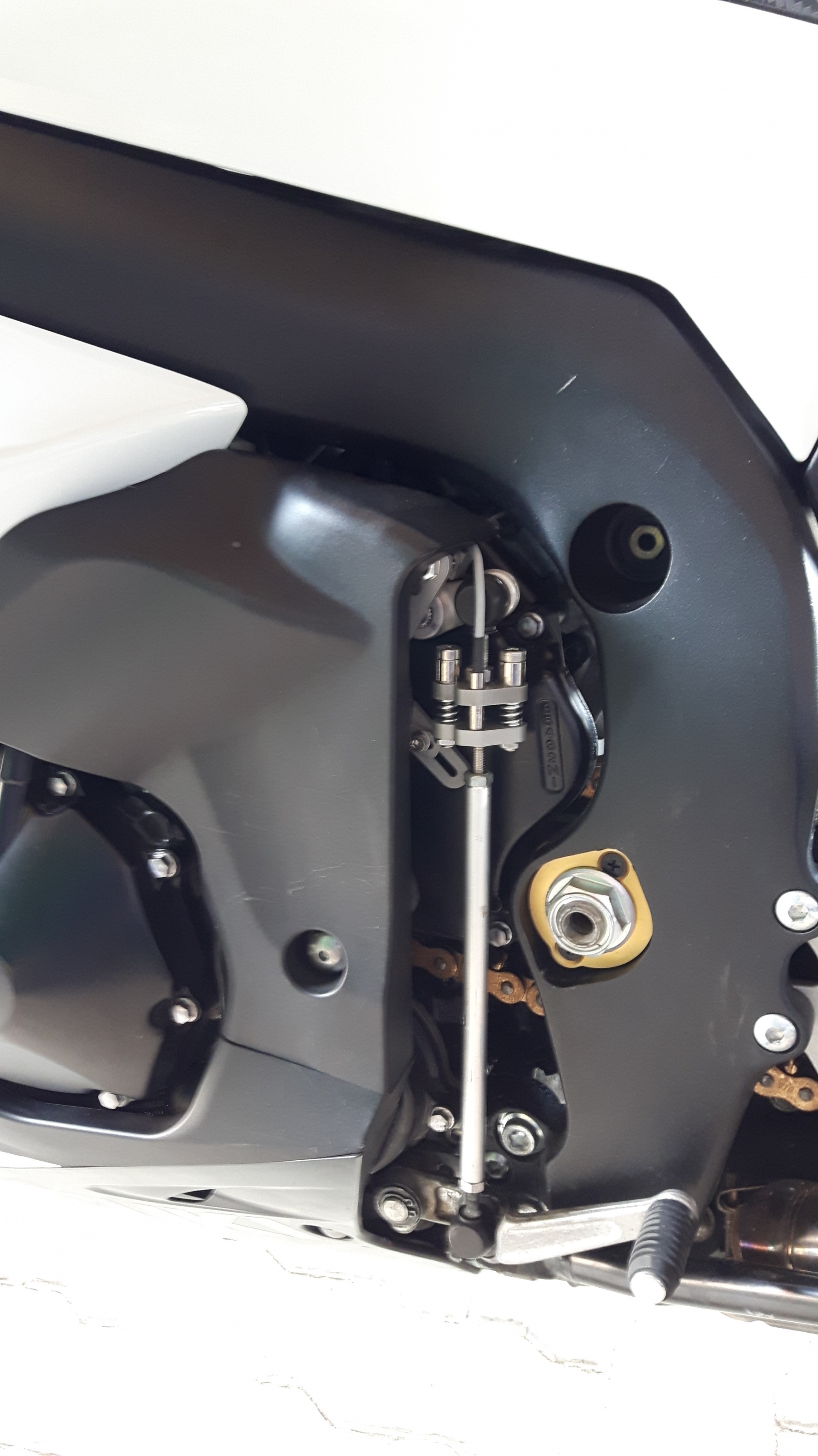

Baut man zum Schluss die Verkleidung wieder an, sieht man eigentlich nur noch den Kraftsensor.
Natürlich hat es nach dem Einbau ganz massiv in der Gashand gejuckt und ich habe eine kurze Probefahrt von 20km gemacht. Lieder musste ich dann vor dem Regen flüchten und bin schnell wieder nach Hause gefahren.

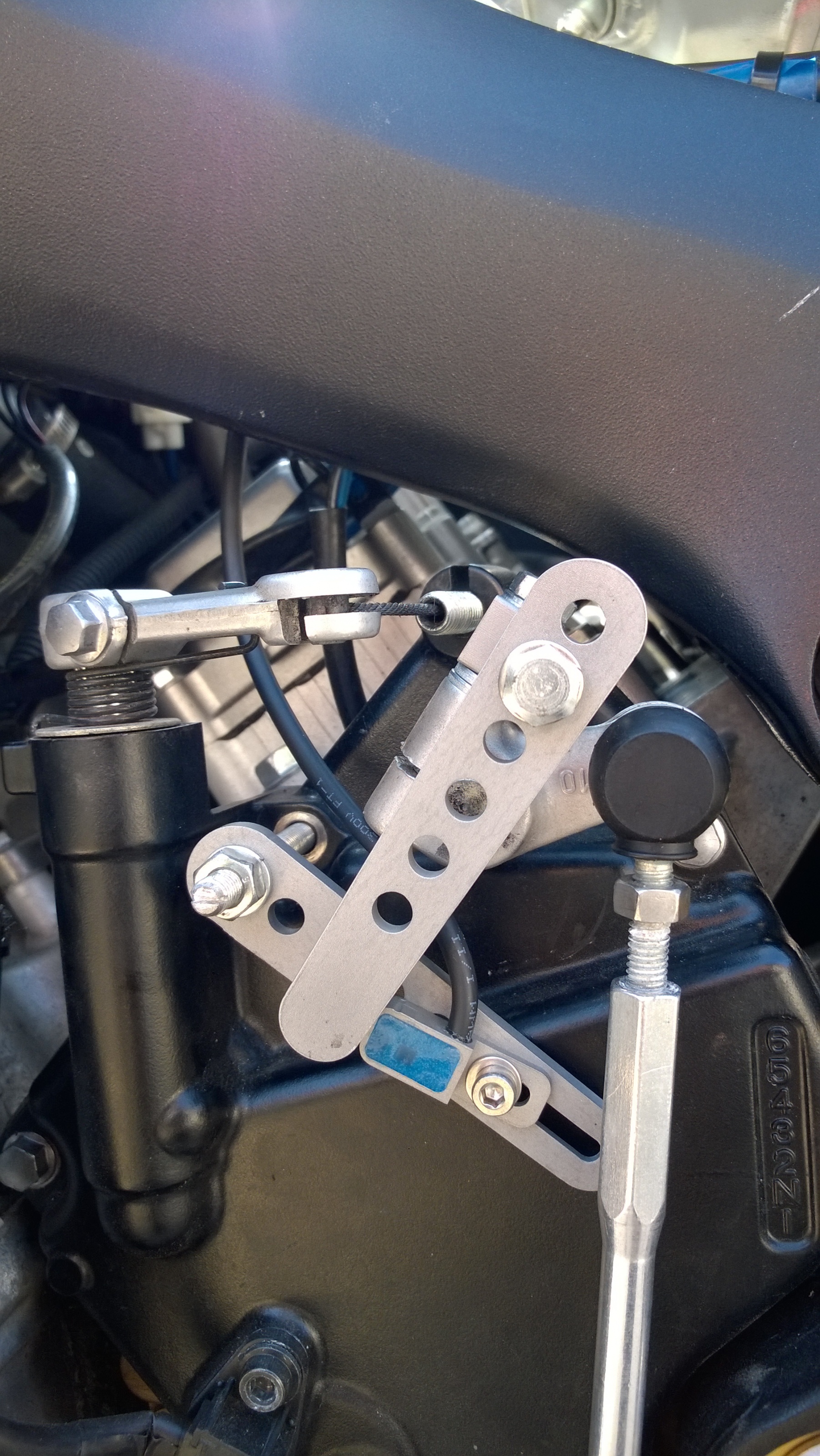

Des Weiteren gibt es zu berichten, dass der Hebel mit dem Magnet für den Positionssensor leicht an der Verkleidung reibt. Bis jetzt stört mich das aber nicht wirklich.
