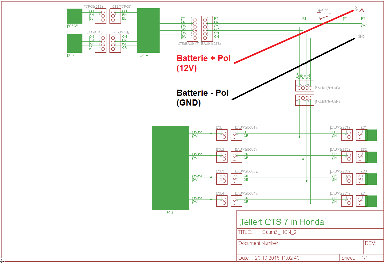

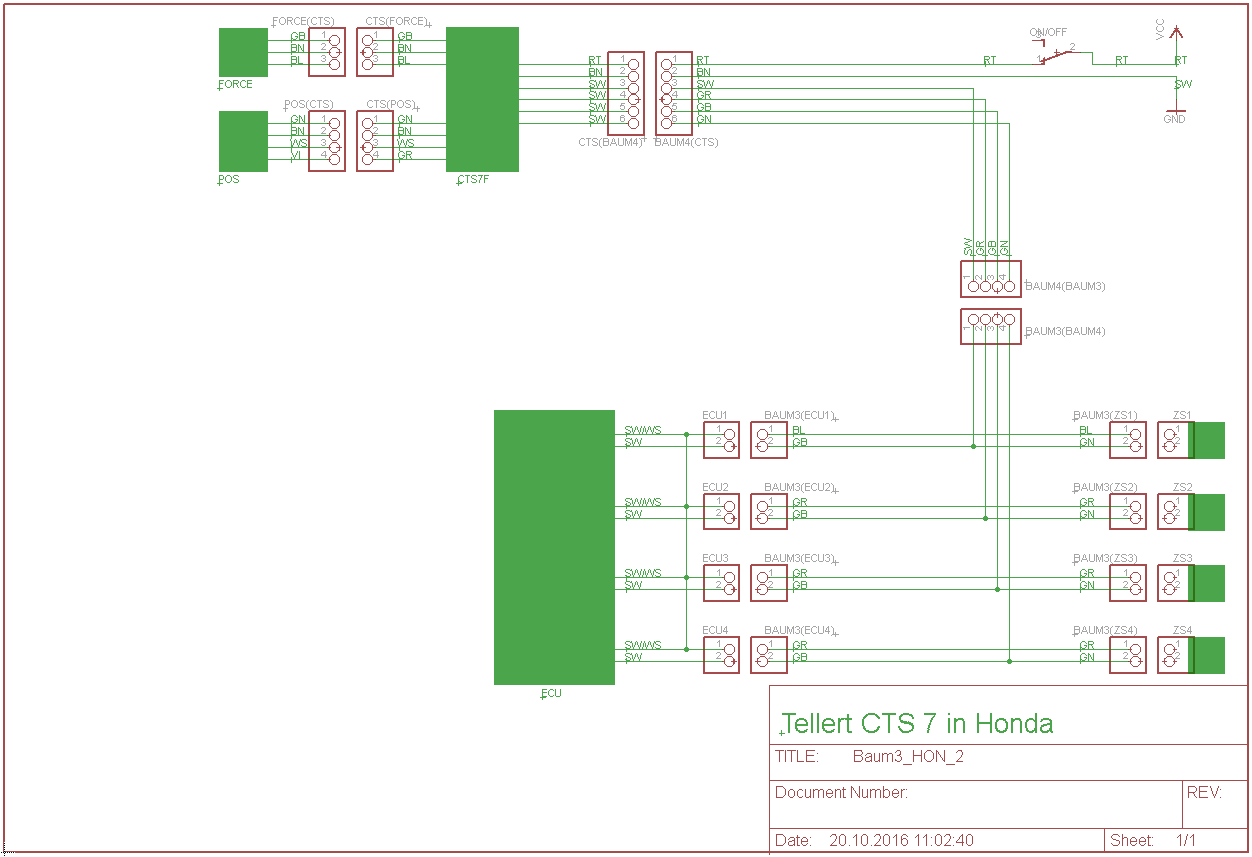

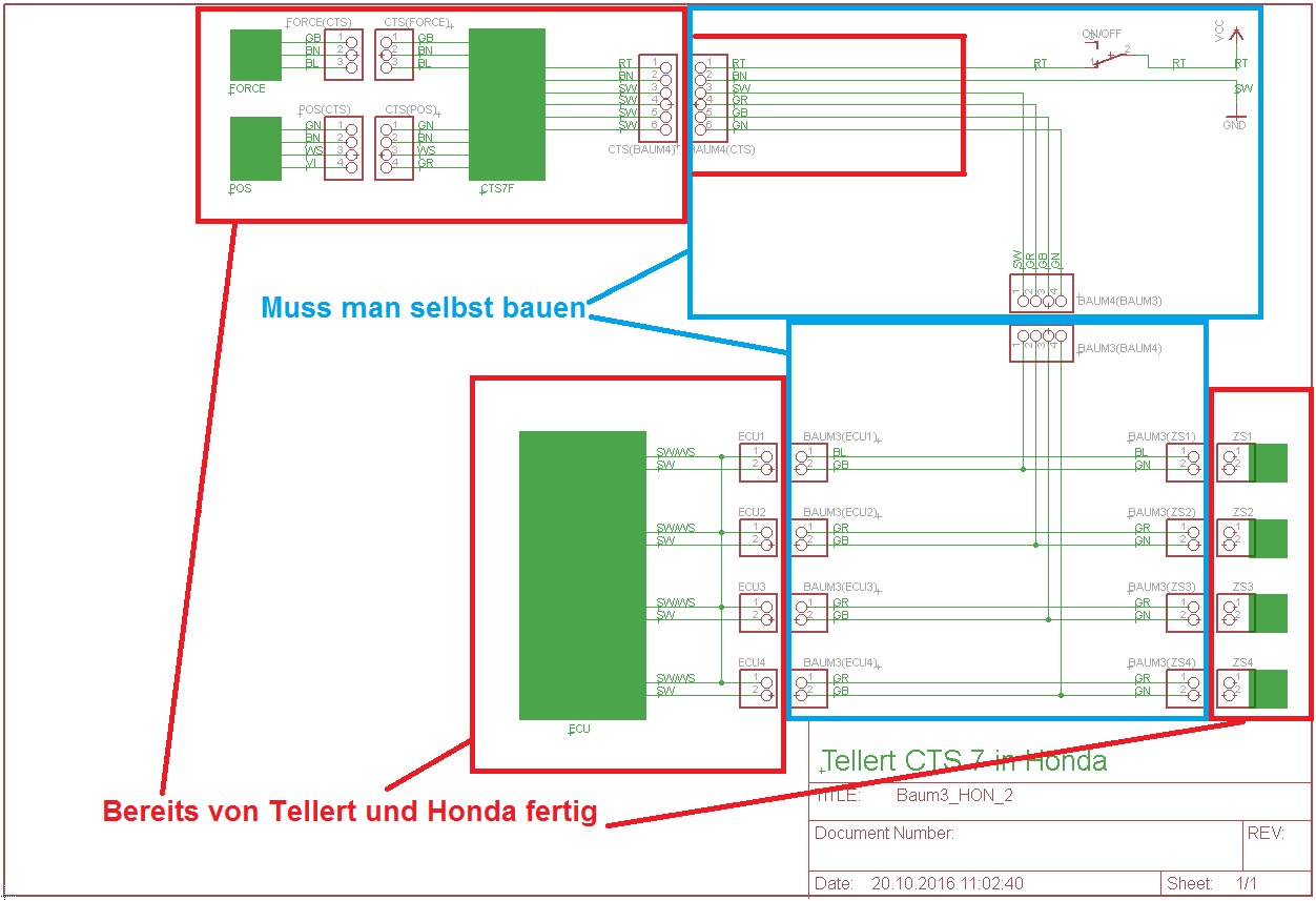

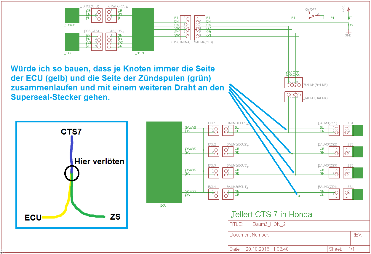

Aus gegebenem Anlass erweitere ich den Thread mit dem Plan für Honda:
Die Polung und Farben insbesondere des Starlane Kabelbaums sind zu überprüfen und ggf. zu ändern!
